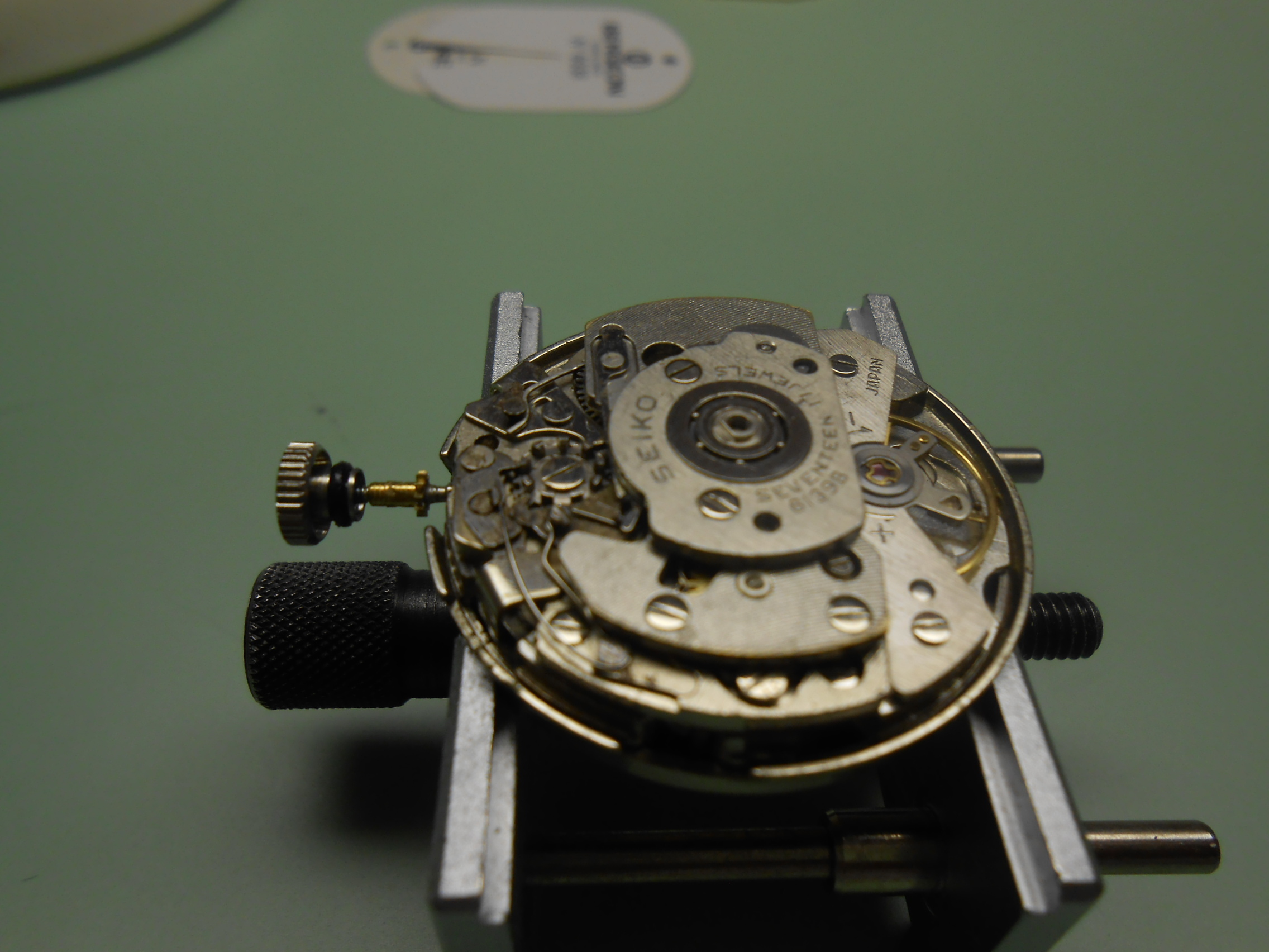

Ik was een 6139 uurwerk aan het inbouwen voor een forumlid; had er een nieuwe kroon op gezet, en nieuwe poussoirpakkingen. Nu blijkt dat de kroonpakking net iets te dik is. Ik dacht kom, met een likje extra siliconen gaat 't misschien wel. Nee hoor. OK, stift er weer uit en een andere o-ring proberen.
Gaat de stift er niet meer uit… Dit uurwerk heeft ook weer zo’n vreselijke druktirette; ben zo voorzichtig mogelijk geweest, maar heb ik hier groot onheil over mezelf afgeroepen? Ervaringsdeskundigen w.b. de 6139 zeer welkom. Zet er straks wel even een pic bij.
Kijk, het kan gewoon wel. Nieuwe kroon is hier echter nog niet in de kast geweest.

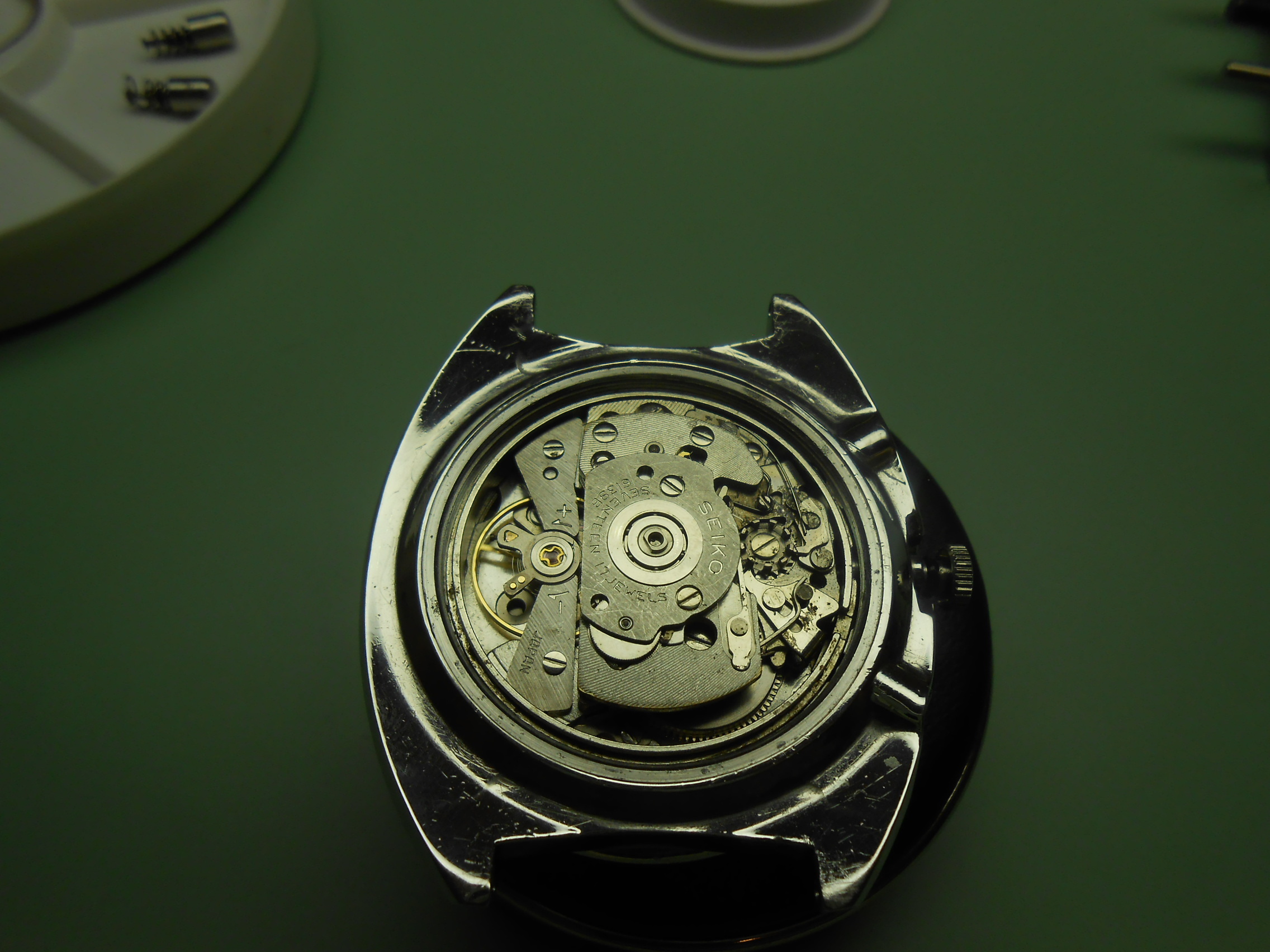

En verder dan dit wil-ie er niet meer uit… …heeft ook nog niet echt lekker op z’n plek gezeten trouwens, eenmaal ingebouwd.

Ligt het uurwerk wel goed in lijn met de stift?
Het wil nog wel eens gebeuren dat daar het probleem zit. De inkeping van de stift loopt dan vast op de rand van de tube. Door de schroeven van de kastring los te nemen heb je wat meer bewegingsruimte, wellicht helpt dat.
Uurwerk ligt eigenlijk los in de kast, wordt door de spacer gecentreerd, maar wordt pas echt op z’n plek gehouden door een messing klemring die op de spacer ligt, en door het achterdeksel aangedrukt wordt. Die spacer zit volgens mij wel goed… …maar ik loop toch maar weer naar beneden om even te checken. :sweat_smile:
