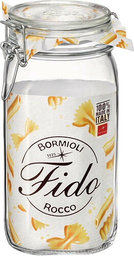

Ha, ik heb precies dezelfde Elma en ik had dus ook de originele glazen niet, ik heb er een tijd over gedaan om een vierkante glazen pot te vinden die werkt, maar ik heb ze uiteindelijk gevonden in een soort weckfles voor pasta met precies de juiste hoogte die je dus mooi gesealed kunt afsluiten:

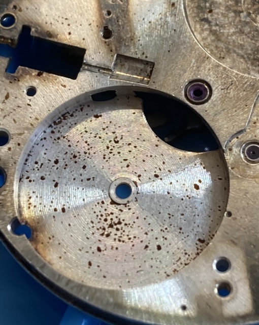

Ten tweede had ik wat residu op m’n korfje zitten en nu denk ik dat dit los kwam door trillingen door beladen van het mandje, hebben jullie schoonmaak tips om de draai as lagers en korfhouder schoon te maken?

Goede vraag, hangt ervan af wat die aanslag precies is. Zou eens proberen met wat oplos- of schoonmaakmiddelen. Ammonia, wasbenzine, azijn etc.
Ja geen idee wat het is ik vermoed dat het van de korf houder komt want de substantie wat nat zelfs na de droog cyclus en aangezien dit het hoogste punt is vermoed ik dat.

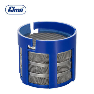

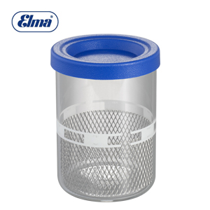

Als je enkel ronde potten hebt, zou je er metalen netten kunnen insteken zoals het nu is bij de nieuwe Elma toestellen…
Als je goed kijkt zie je tegen de wand het metalen net zitten.

Was de vloeistof oranje/bruin achtig? Heb ik onlangs gehad. Nog vloeibaar toen de houder warm was, maar plakkerig na afkoelen. Hars… van de wikkelingen van de motor.
Ah ik zocht je topic maar kon niet vinden, het was half half in mijn geval. Denk dat het hard was en naar was geworden tijdens het wassen.

In mijn schoonmaakpotten zat geen residu, dus vermoedelijk door het drogen/warmte gebeurd. Was daarvoor al wel iets van 20x gebruikt (maar met kouder weer…).
