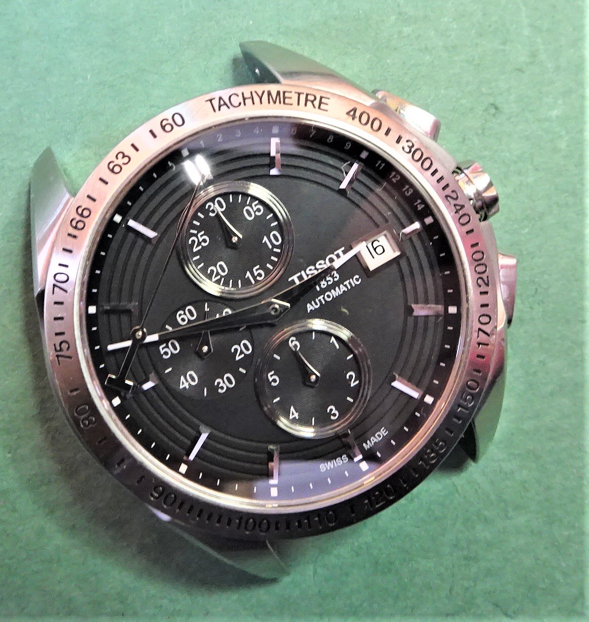

Hoi,
Is er hier iemand die mijn Tissot Veloci T Chrono kan herstellen?
Uurwerk is gevallen, en de secondenwijzer is losgekomen.
Tevens werkt het horloge niet meer.
Het horloge heeft het ETA C01211 (basis Lemania 5100) caliber
Ik heb immers geen zin om het horloge te laten opsturen naar Tissot, en een torenhoge factuur te betalen.

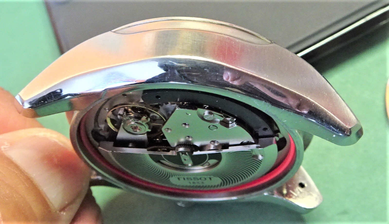

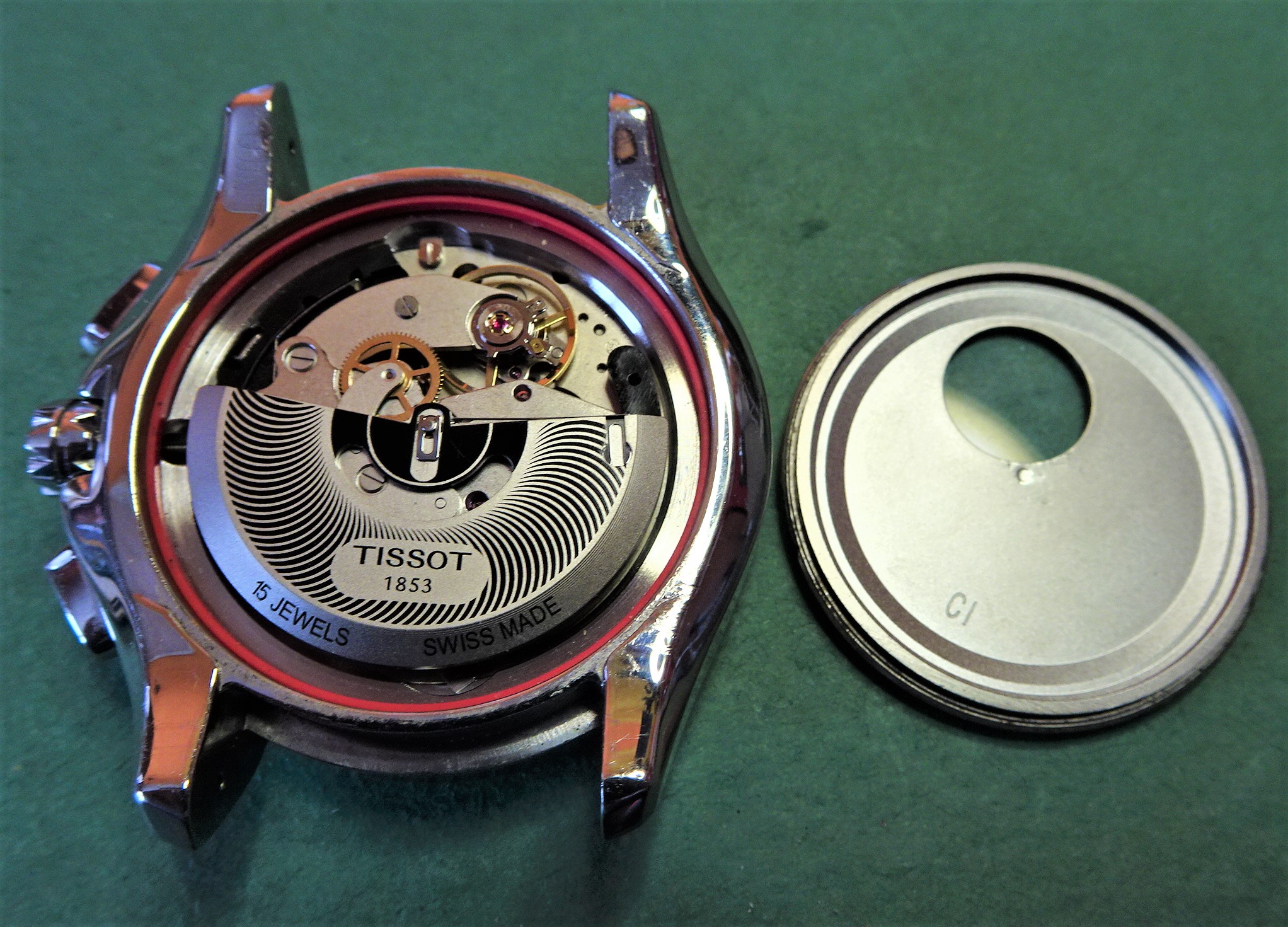

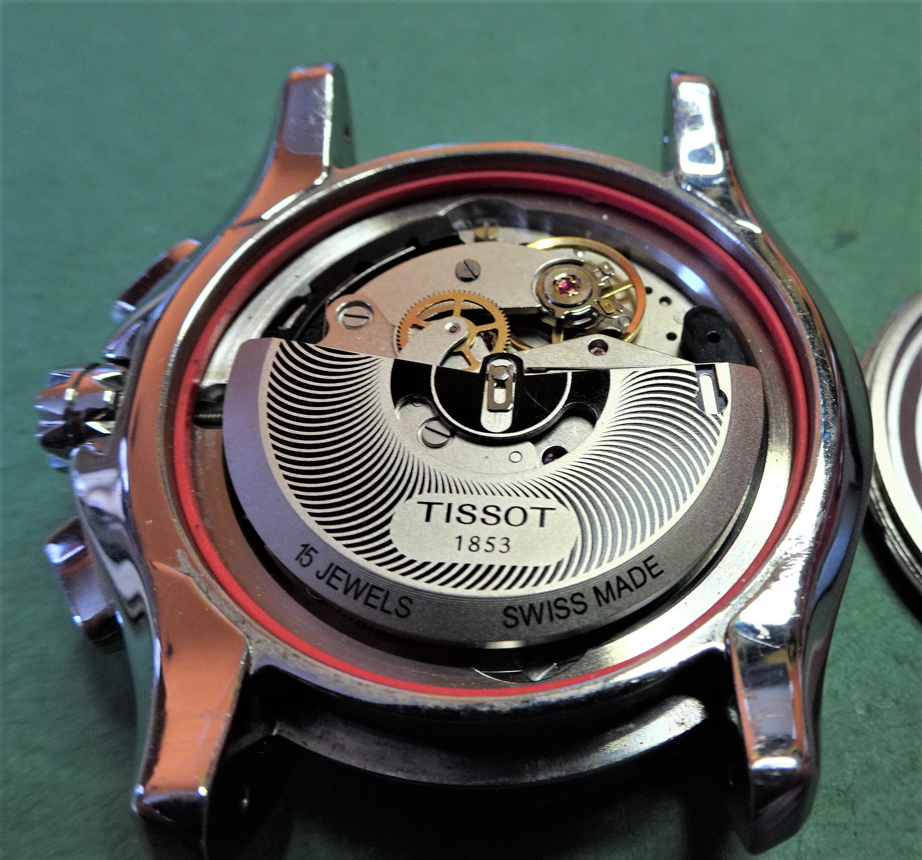

ziehier het caliber
