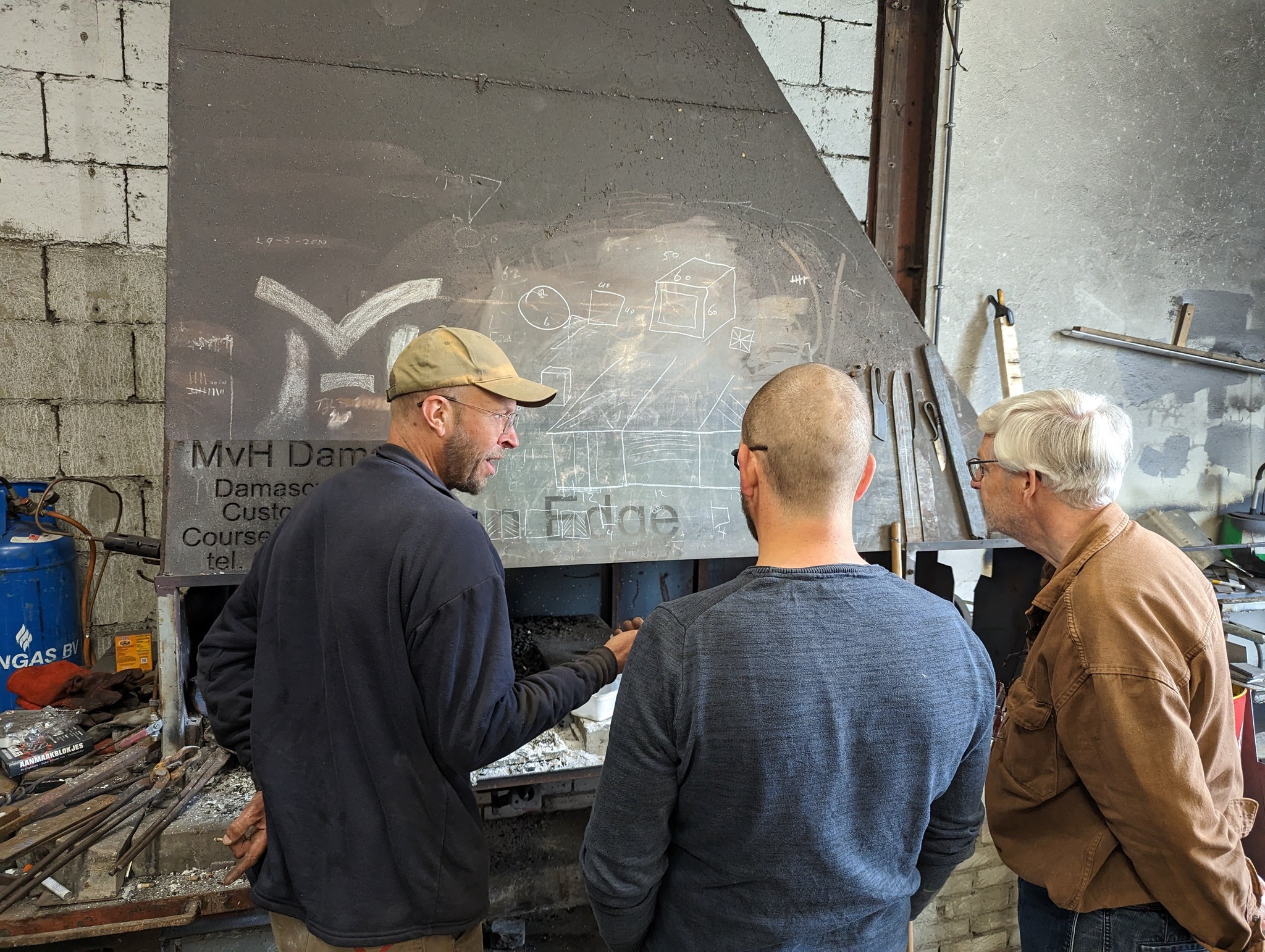

Er werd contact opgenomen met Maarten van MVH damast, Maarten stelde voor om een masterclass damast smeden te komen doen.
Op het terras van een strand paviljoen werd in het voorjaarszonnetje een plan gemaakt. Er kwam een ontwerp en er werd een afspraak gemaakt om het staal te gaan smeden.

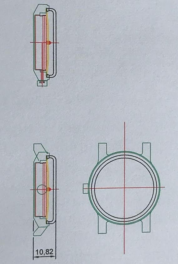

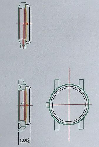

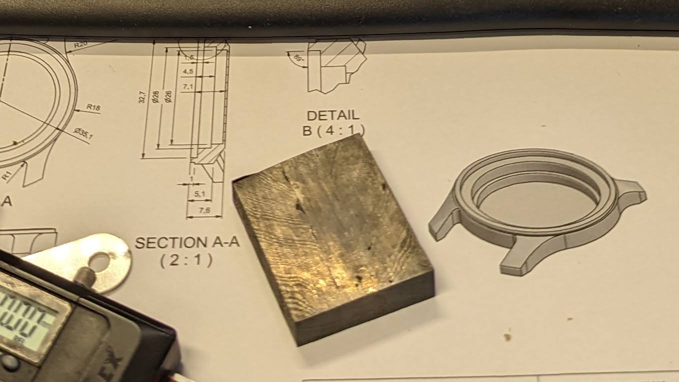

Het ontwerp.

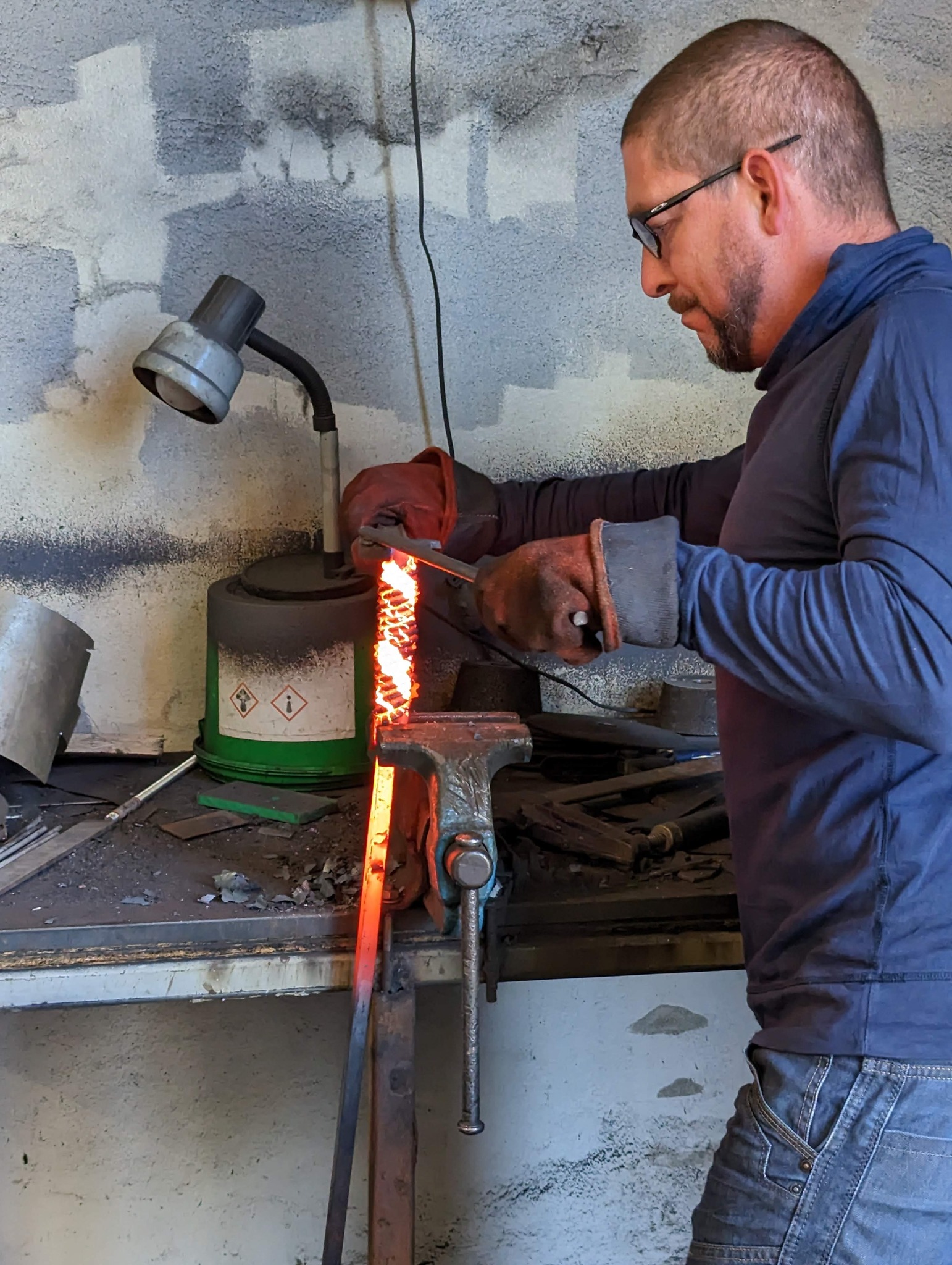

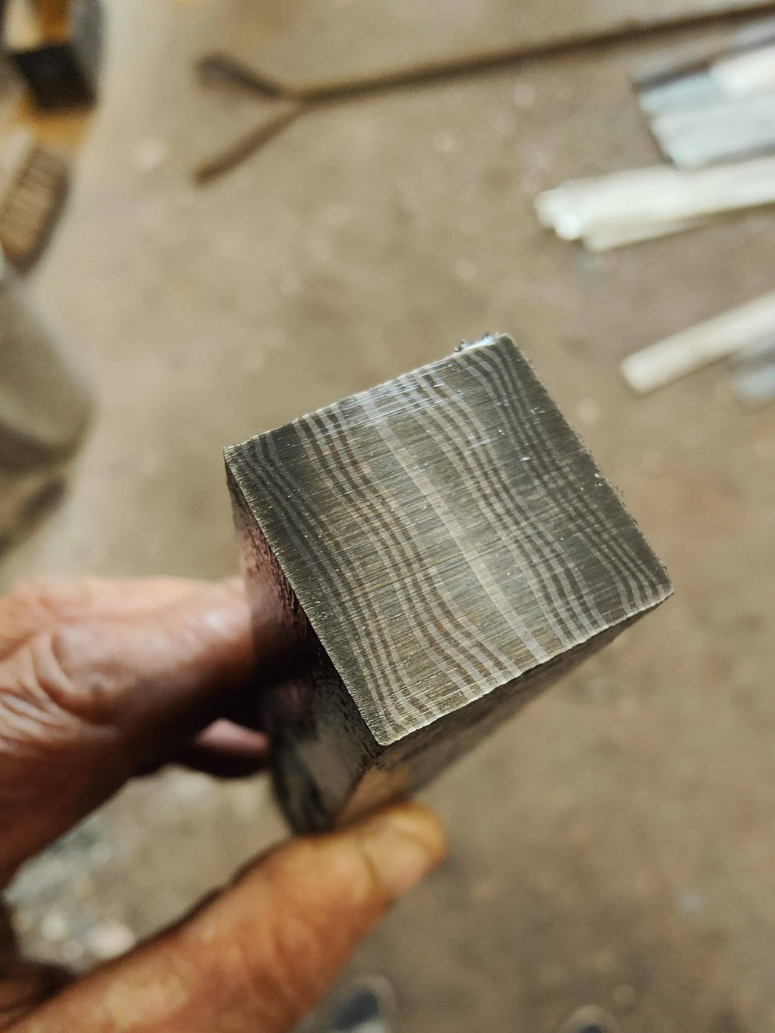

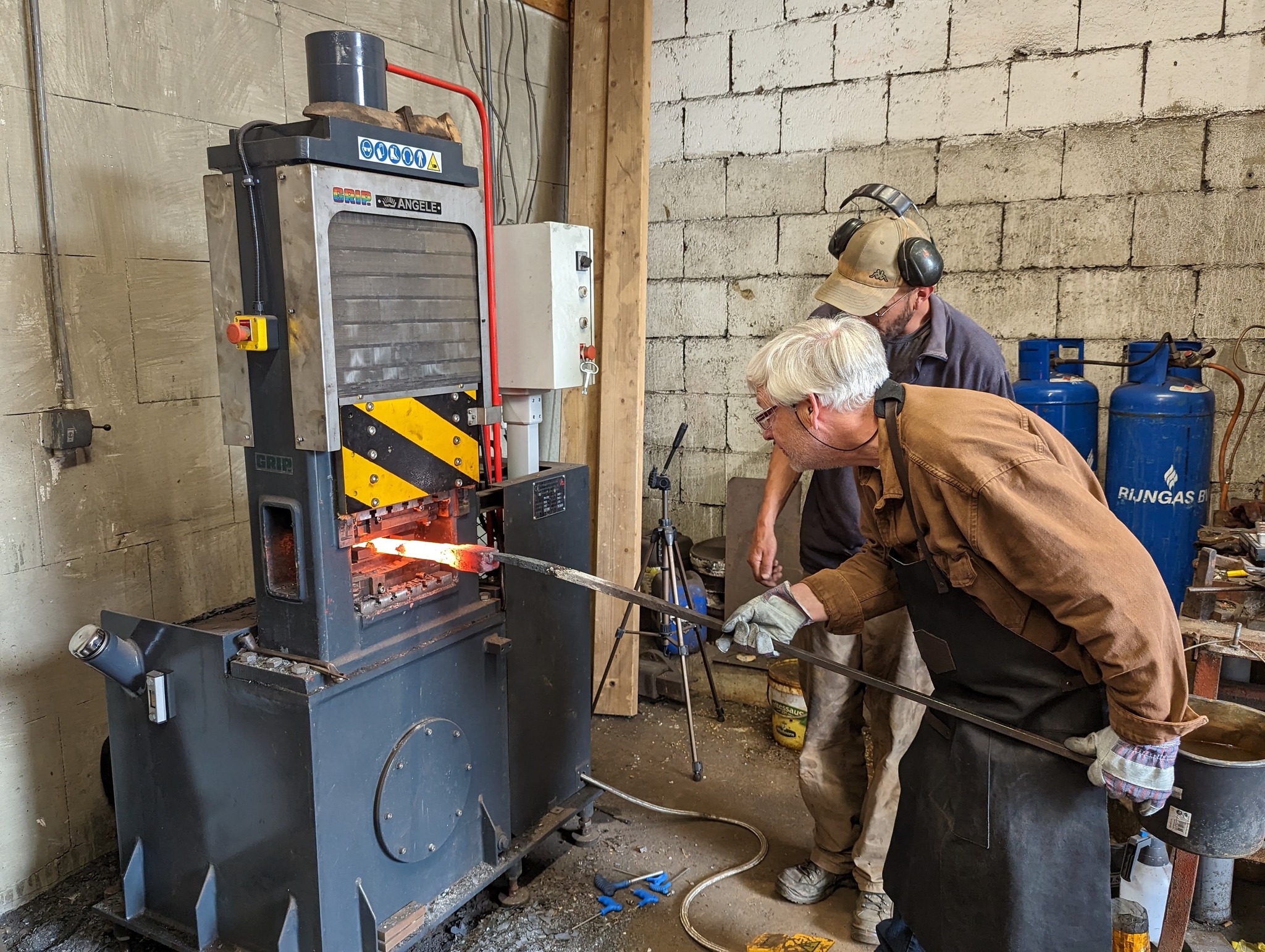

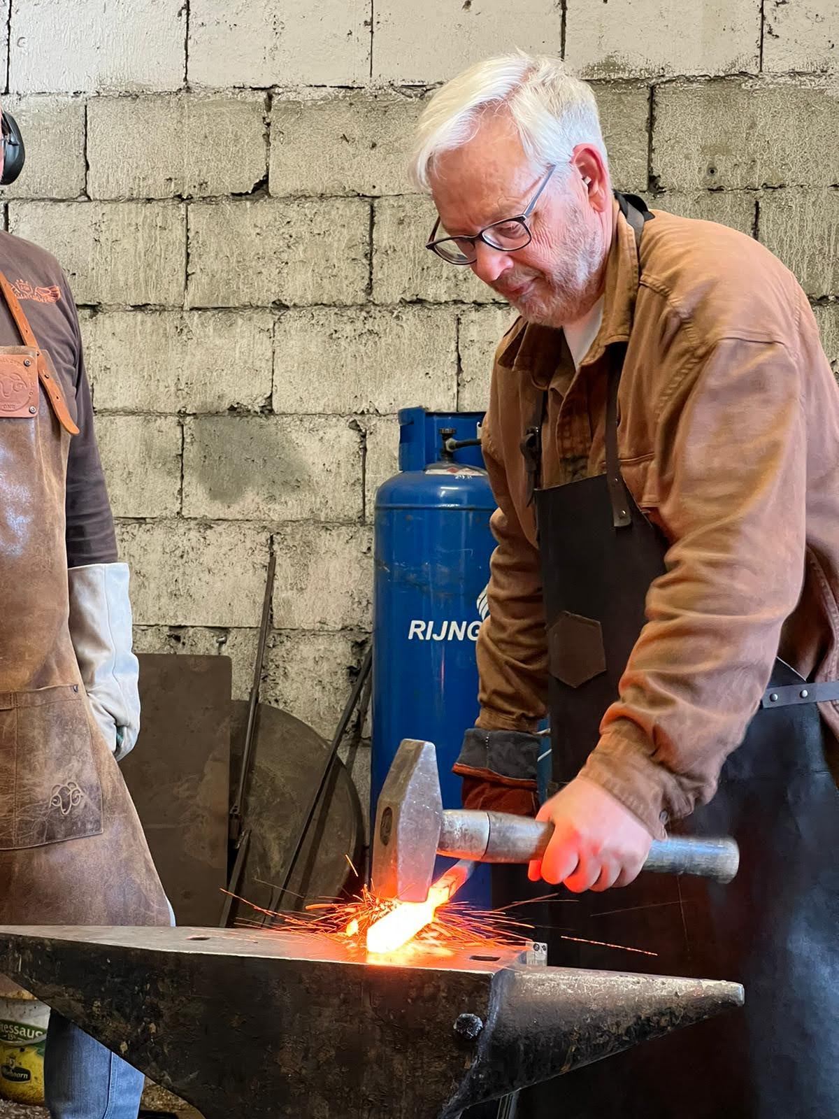

Toen we met zijn drieën afreisden naar Arnhem bleek dat we niet genoeg hadden aan één dag om het staal te smeden. Een tweede dag werd ingepland.

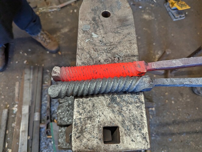

Plannen en staal werden gesmeed.

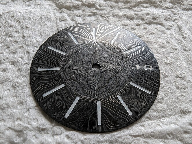

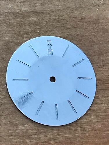

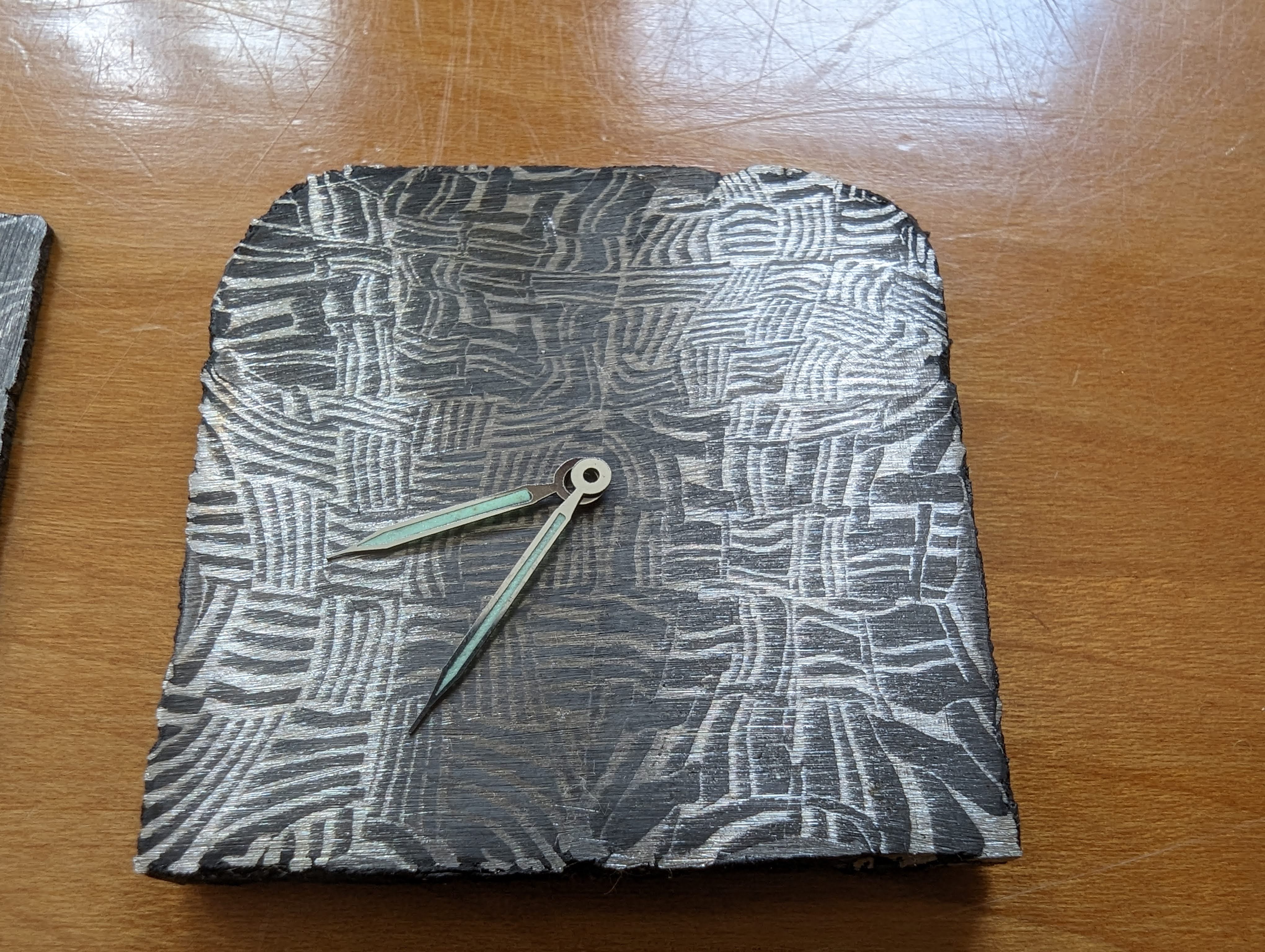

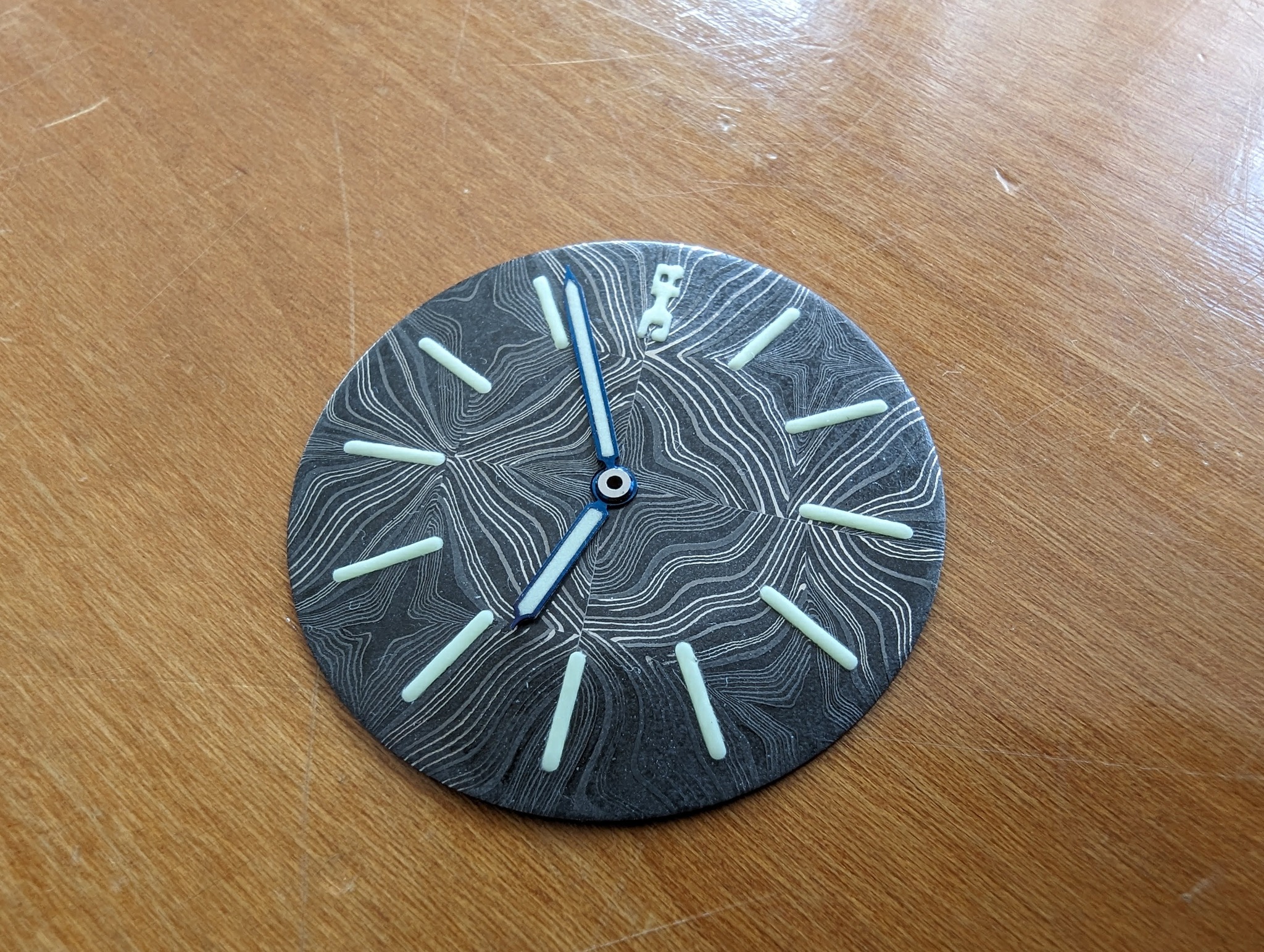

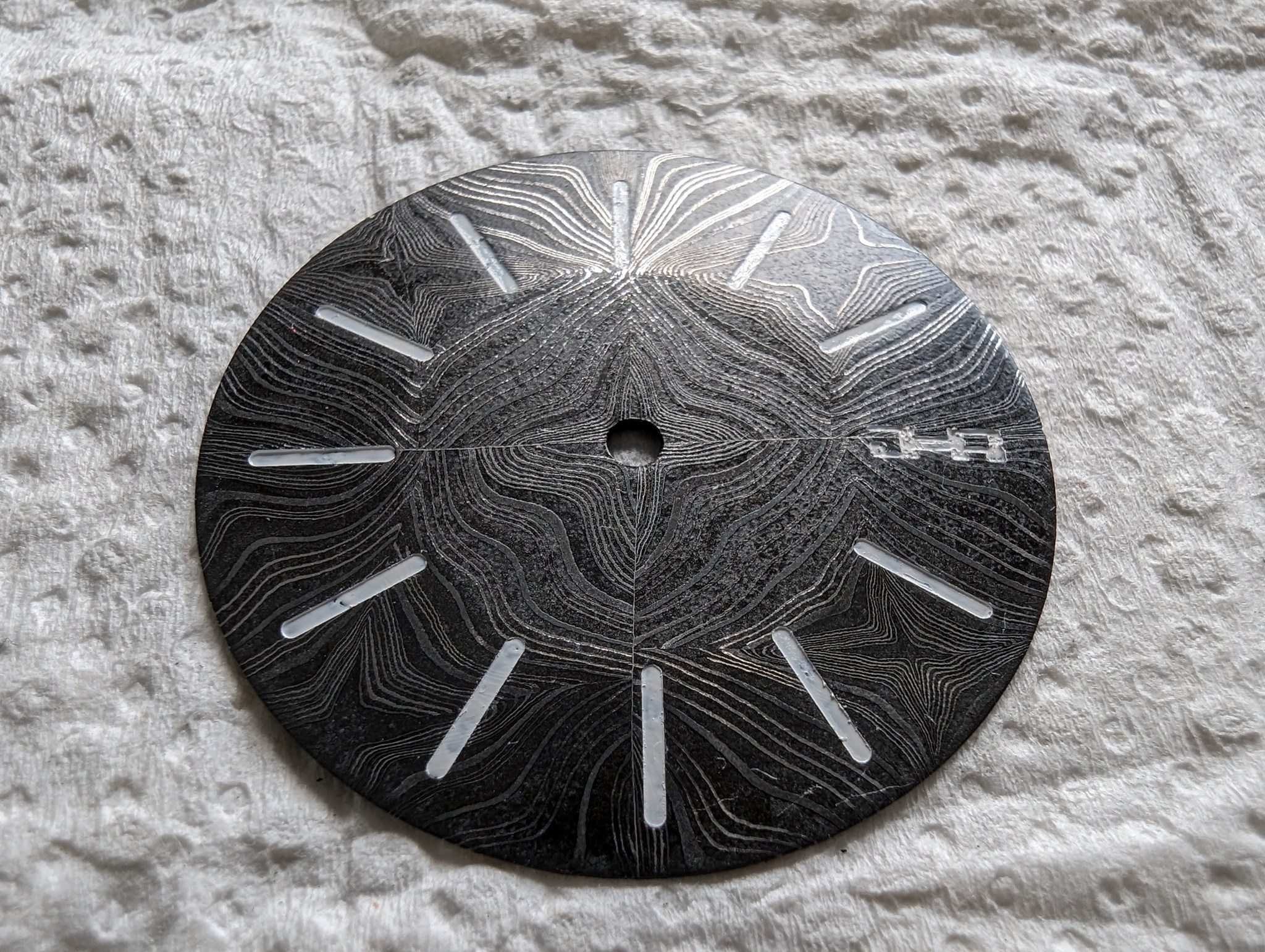

Maarten had ook nog een bakje met “afval” en mislukte smeedstukken. Toen ontstond het idee om ook de wijzerplaat van damast te gaan maken.

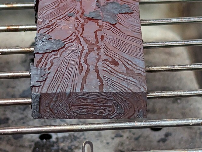

Aan het einde van de tweede dag gingen we naar huis met onze staaf damast staal. Deze moest nog ontstrest, uitgegloeid en ontdaan van de smeedhuid worden. Toen dat gedaan was hadden we schoon damast staal om mee te gaan werken.
Het staal.

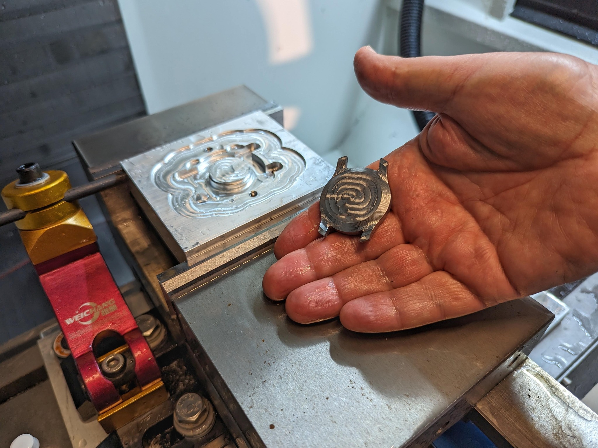

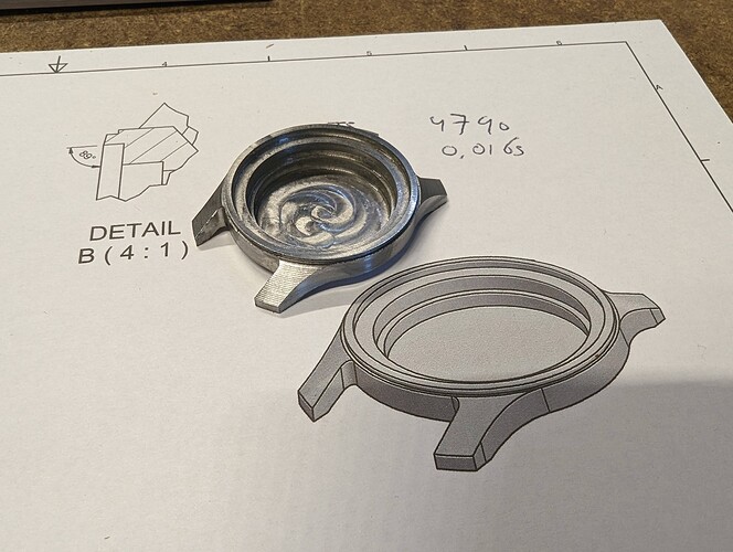

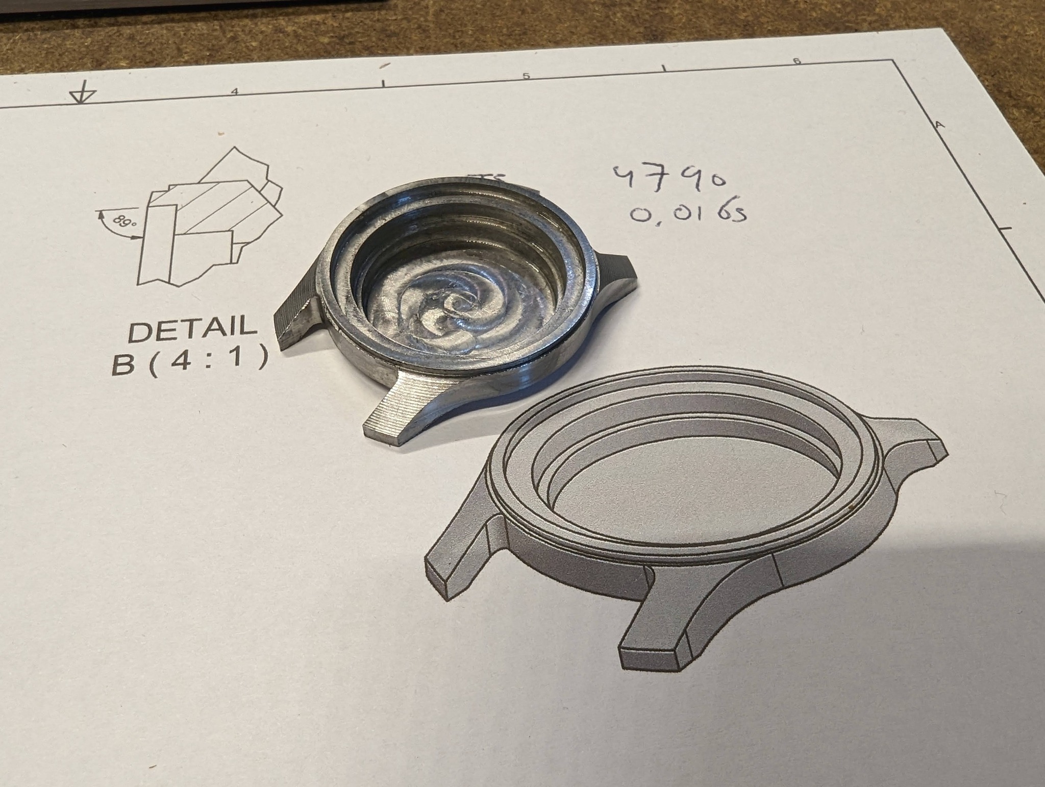

Maar er bleek nog iets mogelijk, de horloge kasten laten frezen met behulp van een cnc machine.

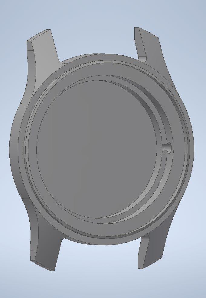

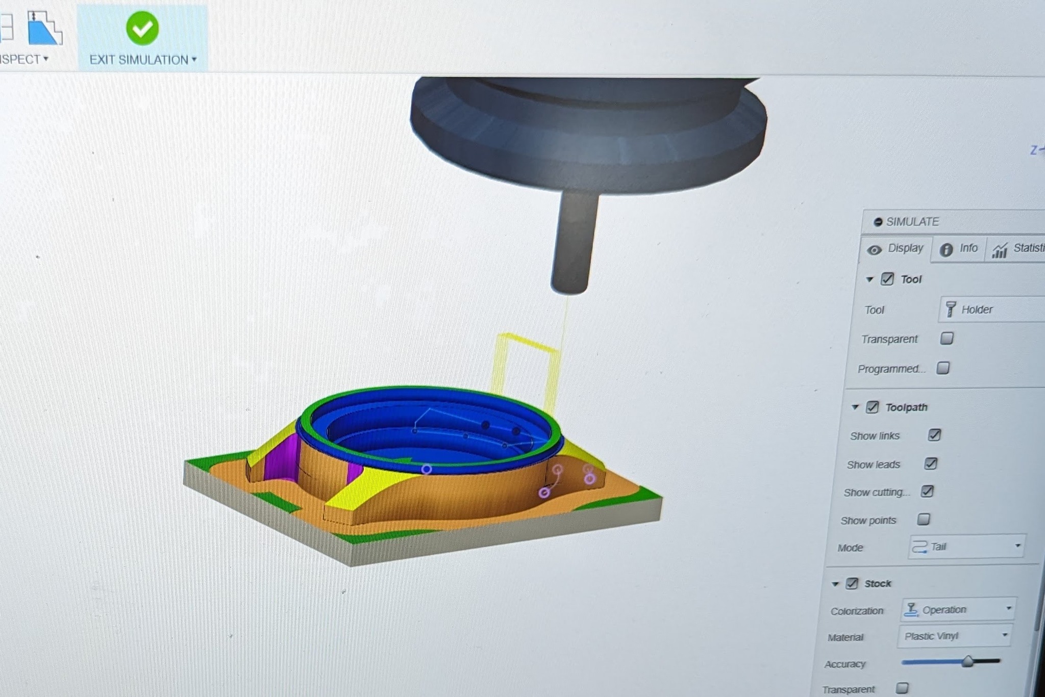

Er werd contact gezocht met Alexander Bol van Emergo Designs Oyster Knives, ik wist dat hij een cnc machine gebruikt voor het maken van zijn oestermessen. Hij was ook direct enthousiast. Er werd een plan van aanpak gemaakt en de tekening van ons horloge moest gedigitaliseerd worden. Roy heeft een vriend, Alexander (toevallig hé?) die dit voor ons kan en wil doen.
Het gedigitaliseerde ontwerp.

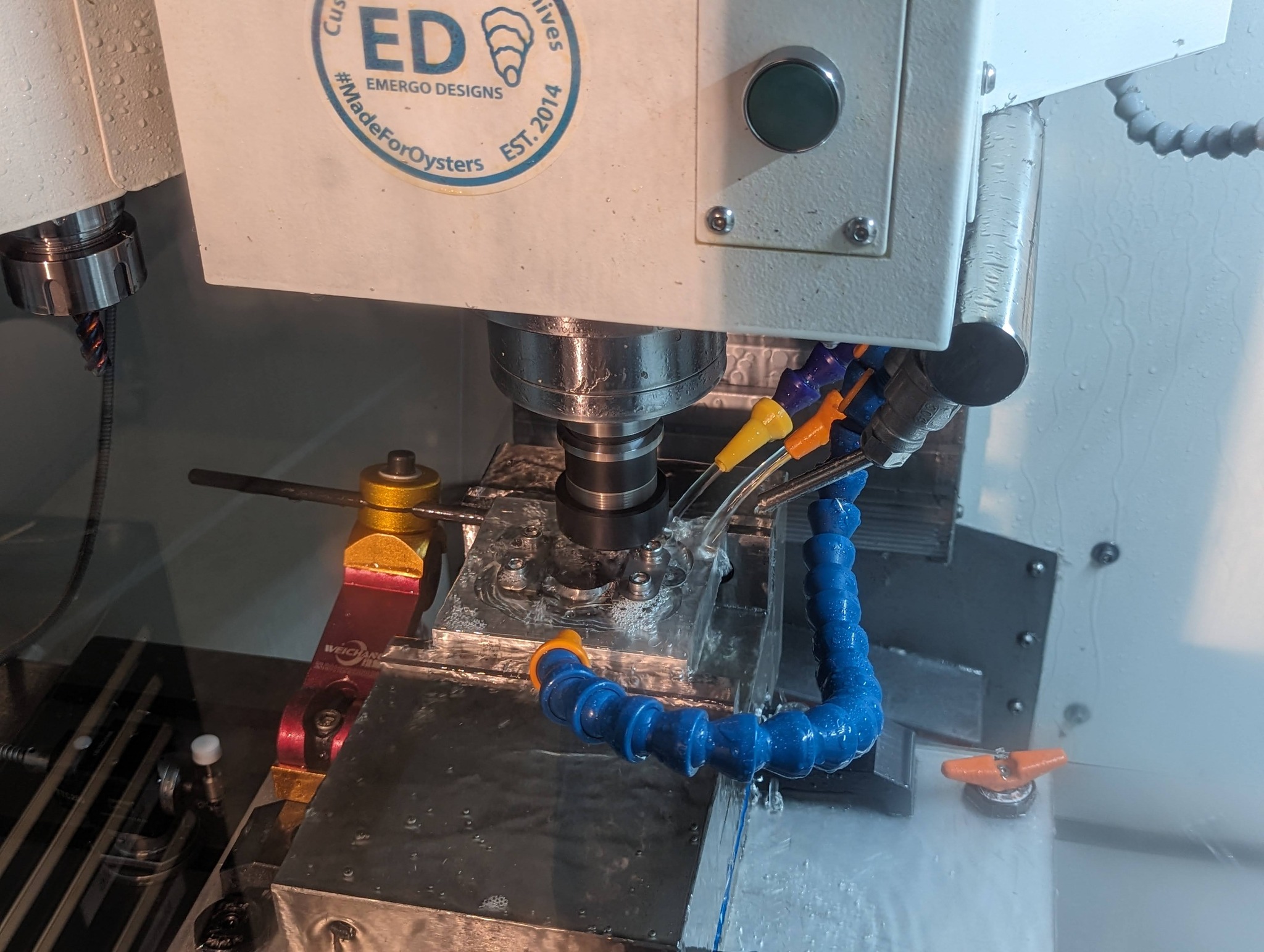

Na een leerzame middag bij Emergo Designs Oyster Knives gingen we naar huis met een prototype van onze horlogekast.
Het frees proces.
Er moesten nog vele keuzes gemaakt worden…
Welke wijzerplaat, welke wijzers, welk uurwerk, welk kroontje, een logo, de indices, de kleur van de lumen, welk horlogebandje, etc.
De wijzerplaten.

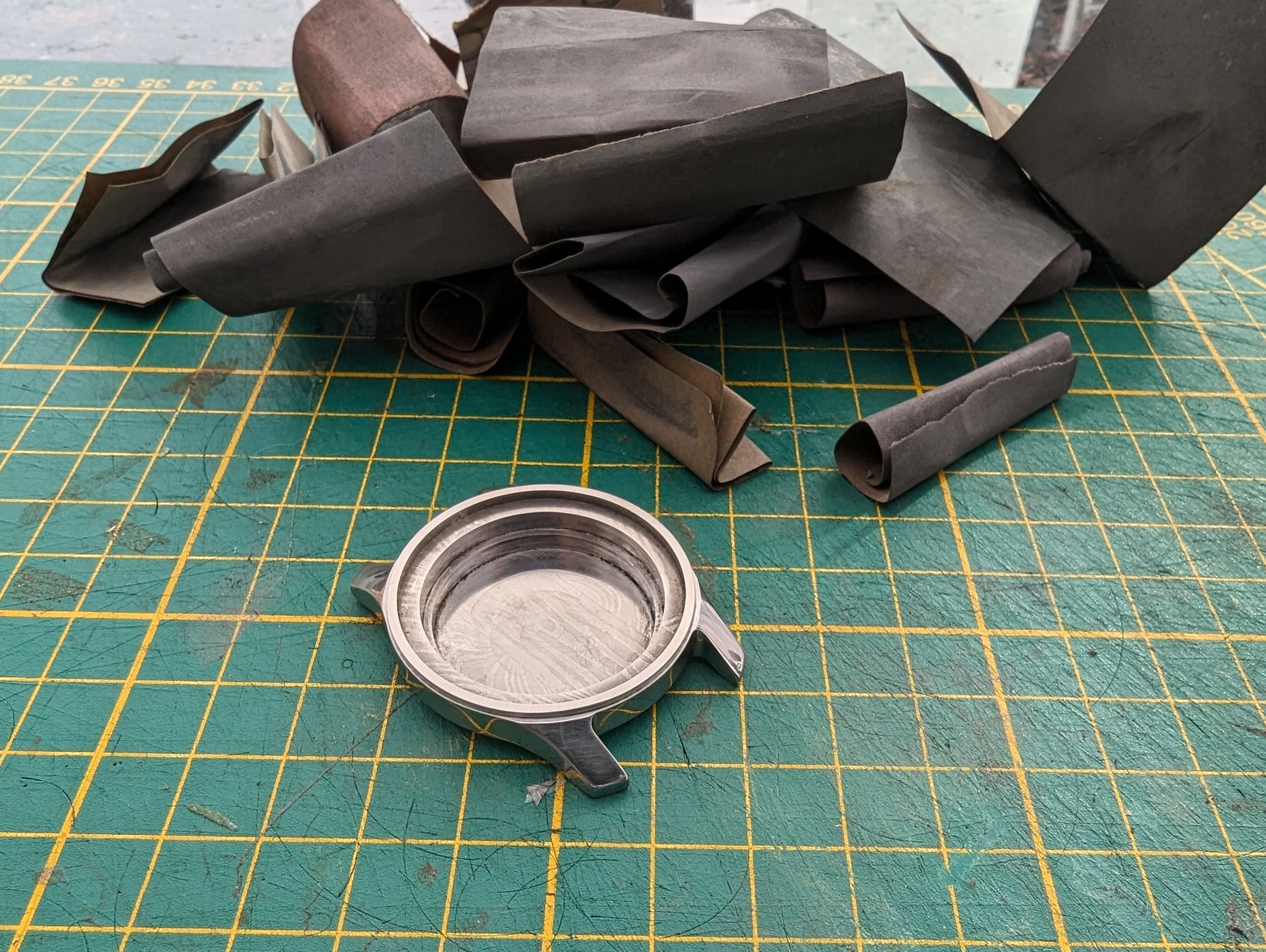

Een aantal weken later waren de andere horlogekasten ook klaar.

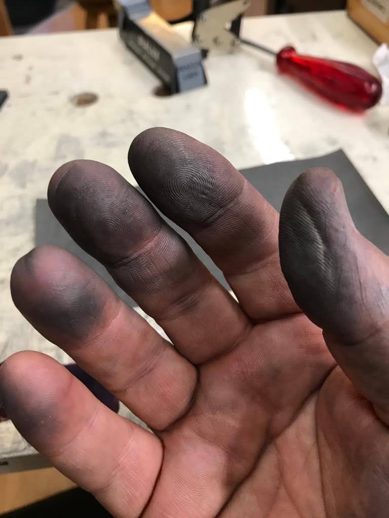

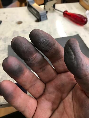

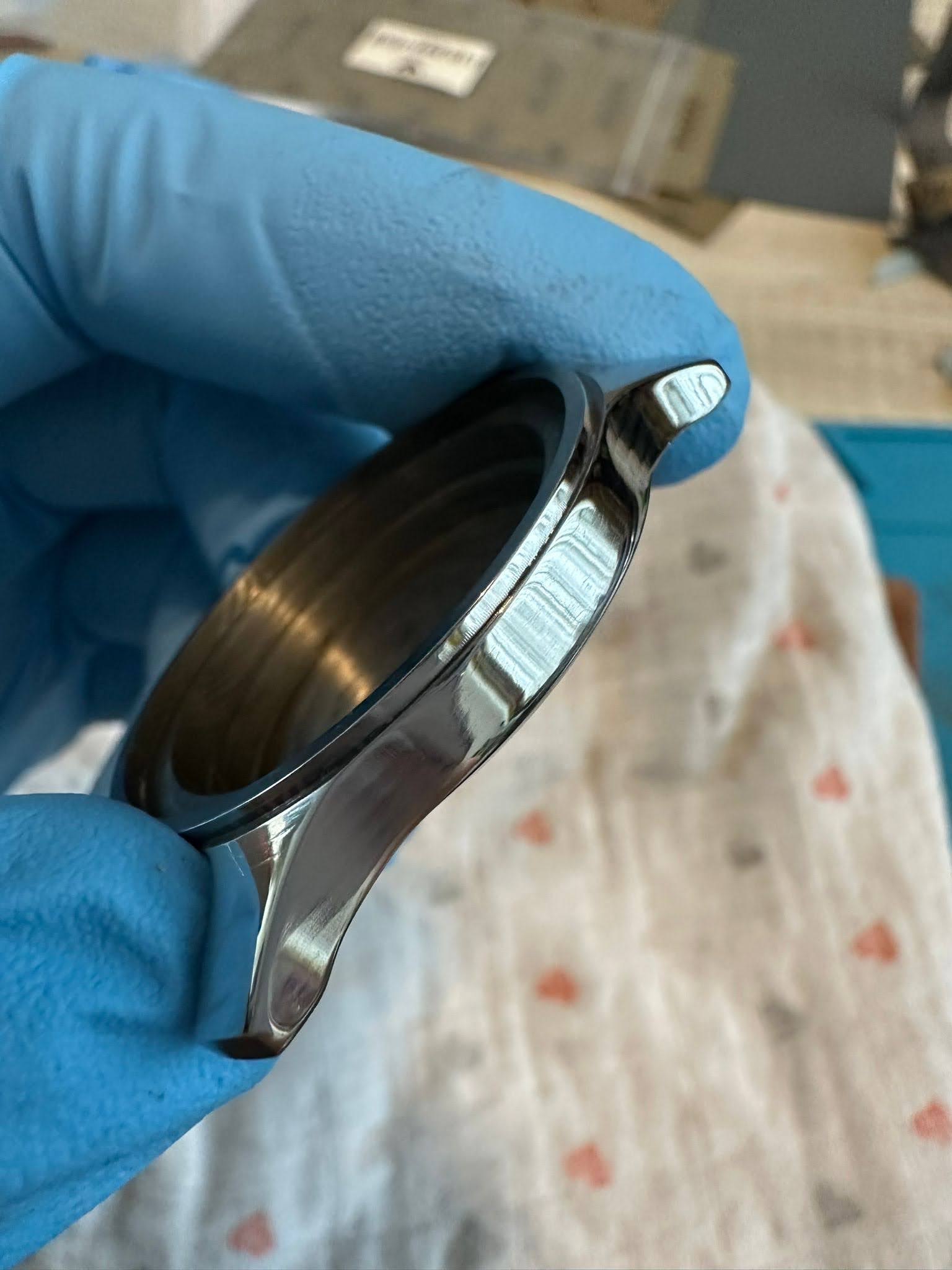

En toen kwam het toch neer op ellebogenstoom… vele uren schuren en polijsten verder waren de kasten klaar om tot horloges gemaakt te gaan worden.
Ellebogenstoom.
Er moesten nog gaatjes geboord voor de opwind as en de pinnetjes van het horlogebandje. Er moest nog een pas ring gemaakt worden om het uurwerk in de kast te plaatsen. De wijzerplaat, de wijzers en het glas moesten worden geplaatst.
Henk heeft fantastische werk gedaan! Zonder hem was dit project niet op deze manier gelukt.

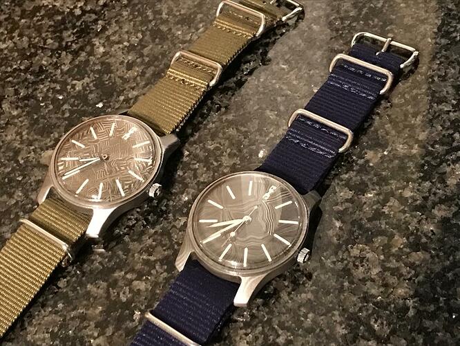

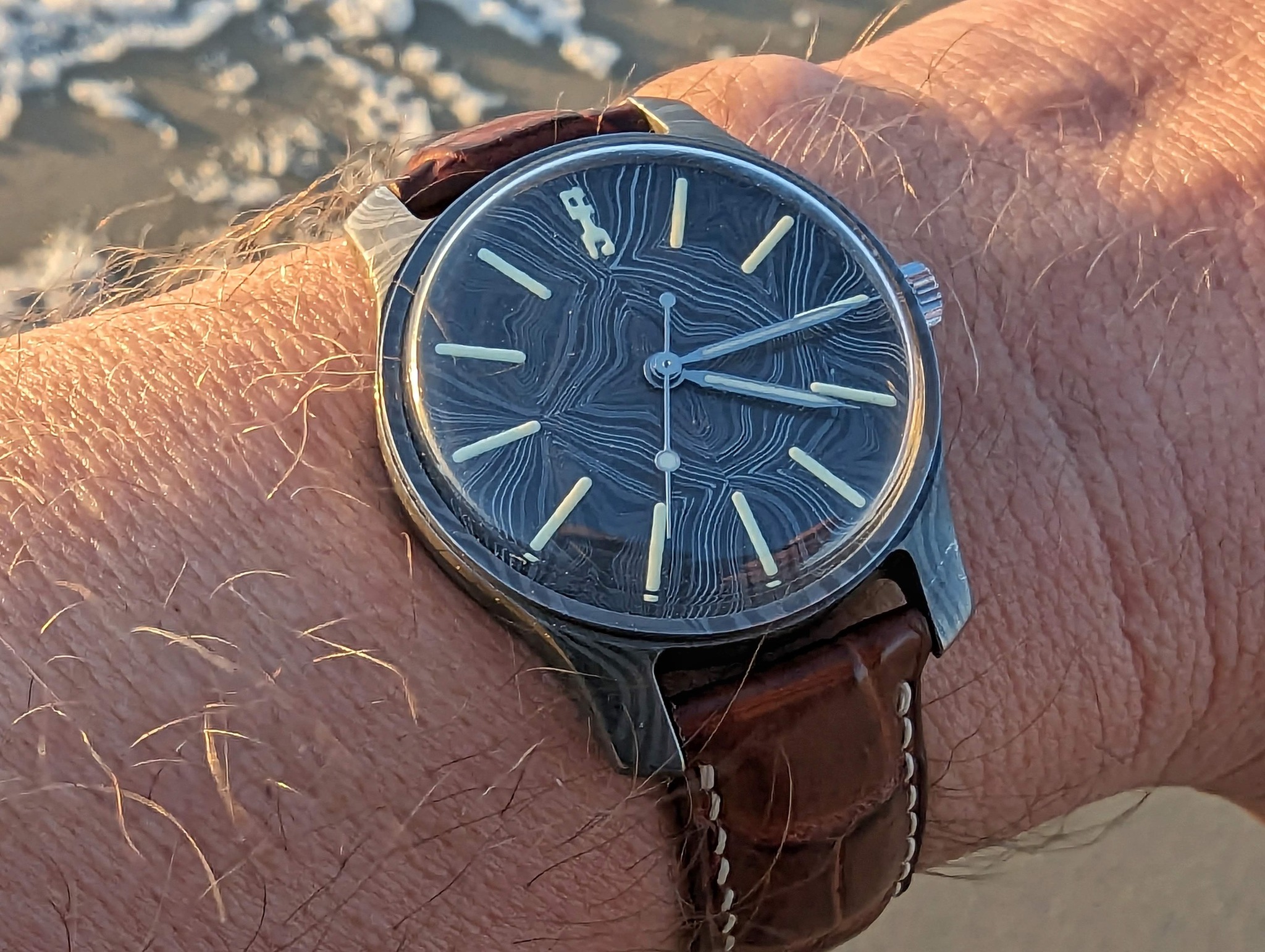

En toen was het afgelopen week zover… de eerste 2 horloges waren klaar!

Maar in hoeverre is de kast nu roestgevoelig?

Draag hem nu een paar dagen en er is nog geen roest.
De patina gaat ook voor bescherming zorgen.
