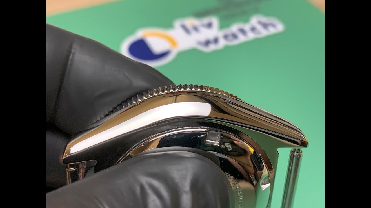

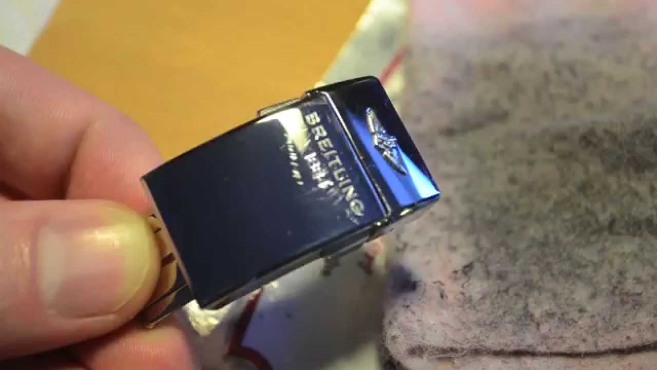

Cape Cod doekjes zijn in horlogeland bekend om kleine oppervlakkige krasjes te verwijderen.
Zie hier ook nog een paar voorbeeld filmpjes:
Cape Cod wordt gebruikt met name op de gepolijste delen van het horloge. Het wordt niet aangeraden om geborstelde metalen delen met cape cod te doen aangezien deze dan volledig glimmend worden. Ook moet men opletten dat wanneer men bezig is met cape cod het niet in aanraking komt met het saffier glas omdat dan per abuis de anti-reflective coating verwijderd kan worden.

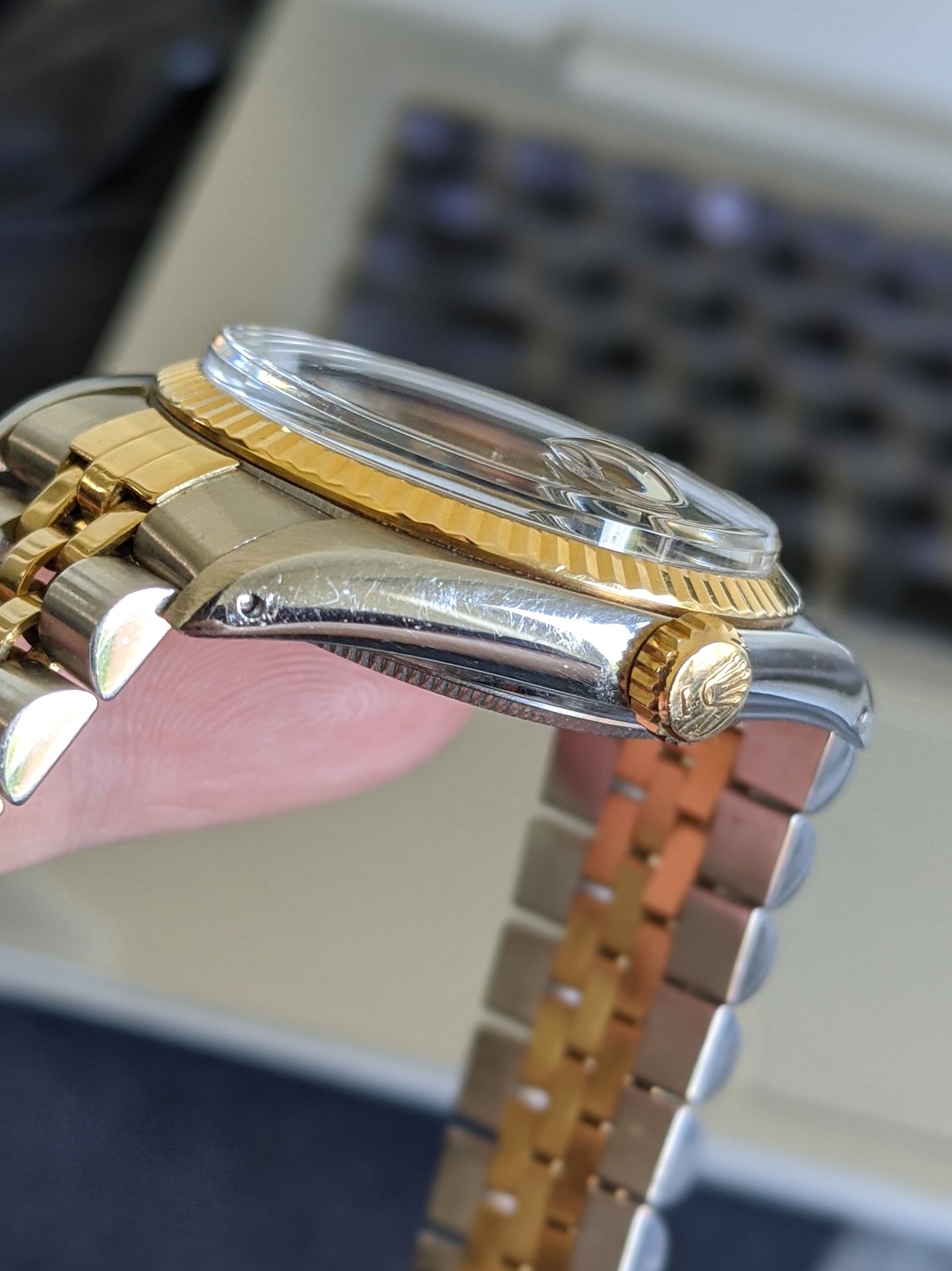

Heb ongeveer een half doekje gebruikt voor mijn Rolex Submariner TT.
Het resultaat: vrijwel alle haarkrasjes/vegen krijg je er mee weg.
Helaas in mijn enthousiasme vergeten voor en na foto’s te maken.
Ik zal vanavond als er nog goed licht is een paar foto’s maken.
Betreft de geur op de banden, ik heb het horloge na het “poetsen” met water nogmaals gewassen en hierna met een horlogedoekje nogmaals helemaal afgedaan. Hierna rook ik het vrijwel niet meer. In ieder geval geen vervelende geur.
Positieve ervaringen mee, haarkrasje krijg volledig weg, de winst is imho velen groter dan wat je er mogelijk mee zou kunnen verliezen
