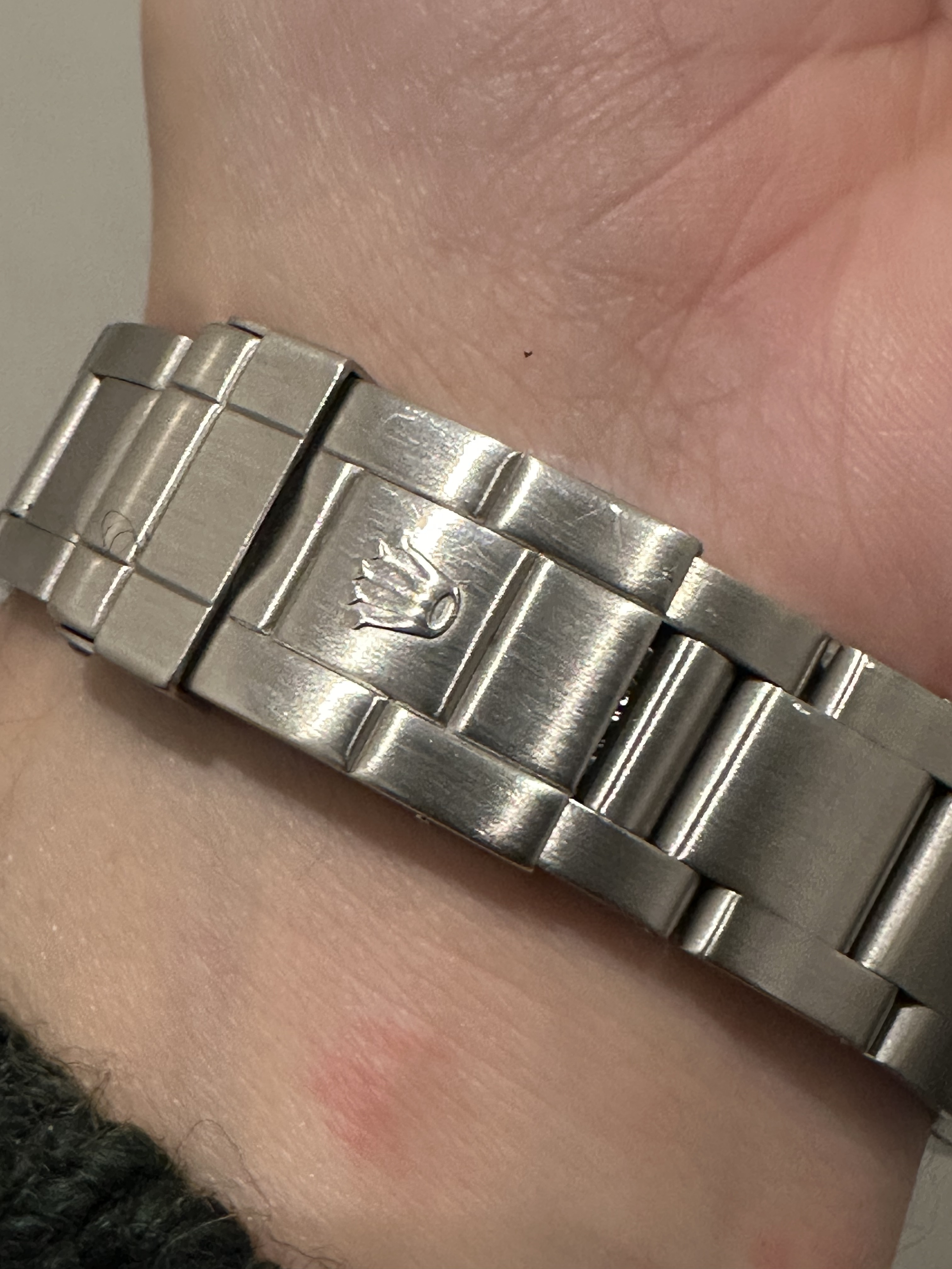

ik heb wat kleine krasjes op de sluiting van mijn Explorer 2. Kan dit met Cape Cod of is het geborsteld?
Cape cod is voor glanzende oppervlakken
Niet voor dit stukje dus?
Doe het wel in de zelfde richting met het sponsje :wink:
Als je dit al moet vragen kan je beter van cape cod wegblijven.
Wat betreft de tip van de schuurspons, dit werkt inderdaad super. Probeer dan wel je kroontje af te plakken. Hij is nu al wat plat en zal alleen maar platter worden hierdoor.
Voor matte delen een stukje Scotch-brite aanschaffen,dit werkt het beste,met die kunststof schuursponsjes schuur je je een ongeluk met kans op oneffen baantjes.
Met scotch 2x er langsop en klaar met mooie rechte banen
Dank voor alle tips allemaal! Ik denk dat ik er beter maar even mee leer leven tot de eerstvolgende servicebeurt. Dan laat ik ze wel even subtiel wegpolijsten.

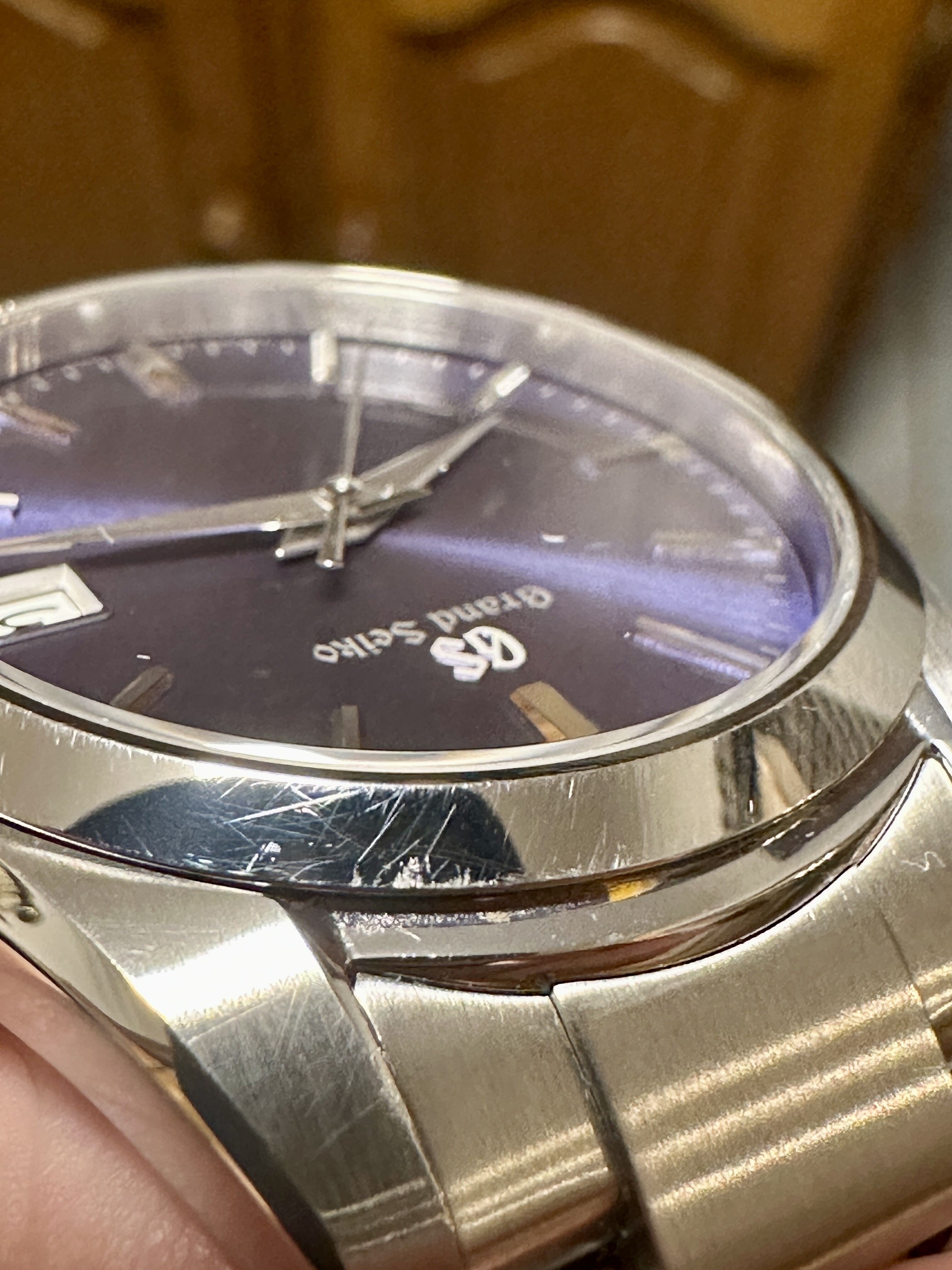

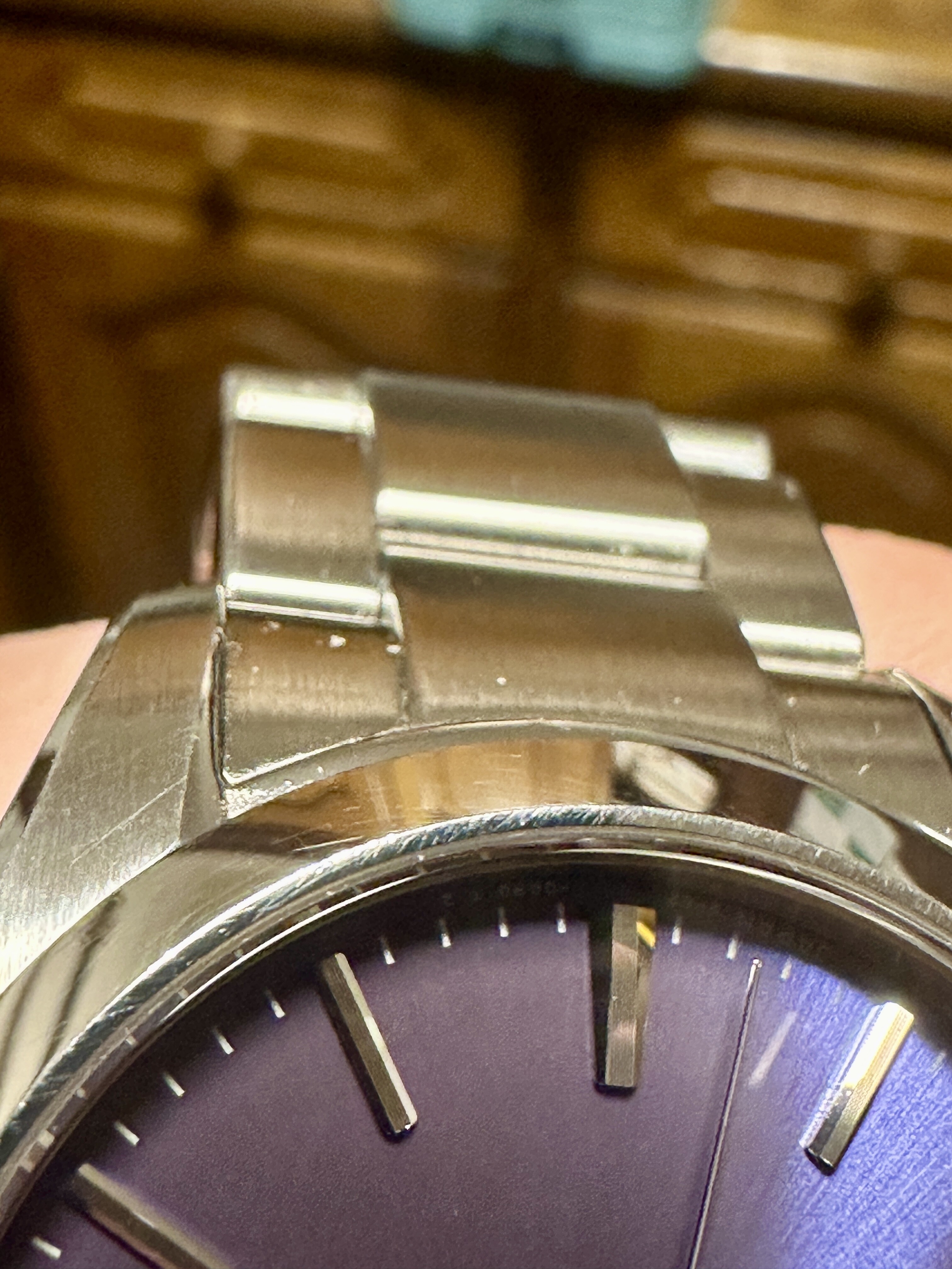

Ik heb m’n nieuwe SBGX helaas gestoten tegen een muurtje. Valt het aan te raden om Cape Cod op Zaratsu polishing te gebruiken of breng ik de niet bekraste stukken bezel dan ook om zeep?
Dat ga je niet redden met een polijstdoekje. Maar je kunt een eind komen - krassen blijven maar de glans keert deels terug. Hier geldt wel dat je ongeveer driekwart van de totale tijd bezig zult moeten zijn met afplakken. Blauwe schilderstape. HEEL zorgvuldig.

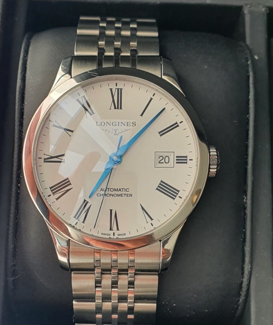

Heb twee lelijke krasjes op mijn longines… Bij bepaalde lichtinval kan je t zien, maar dus niet altijd… Toch stoor ik me eraan…
Heb Cape Cod nog nooit gebruikt en geen idee of ik die krasjes hiermee weg kan krijgen of dat het toch te diep is… Misschien toch langs bij een polijster? Verder is het horloge krasvrij
Helemaal wegkrijgen gaat denk ik niet, maar ik denk dat het zeker een poging waard is. Het zal er echt beter gaan uitzien
Let op, wel even alles goed afplakken!
Is niet de hele kast hoogglans? Dan zou ik alleen de band er afhalen.
Dat is inderdaad een goeie, dan gewoon de band eraf.
Glas ook niet afplakken?
Voor de zekerheid denk ik? Geloof niet dat de hardheid en structuur van die doekjes veel kwaad kunnen op glas maar wellicht wel voor een eventuele ar coating.
Vervelende krasjes, maar die krijg je met alleen cape cod niet weg ben ik bang. Saffier glas hoef je er niet voor af te plakken. Mocht je ermee aan de slag willen gaan.
