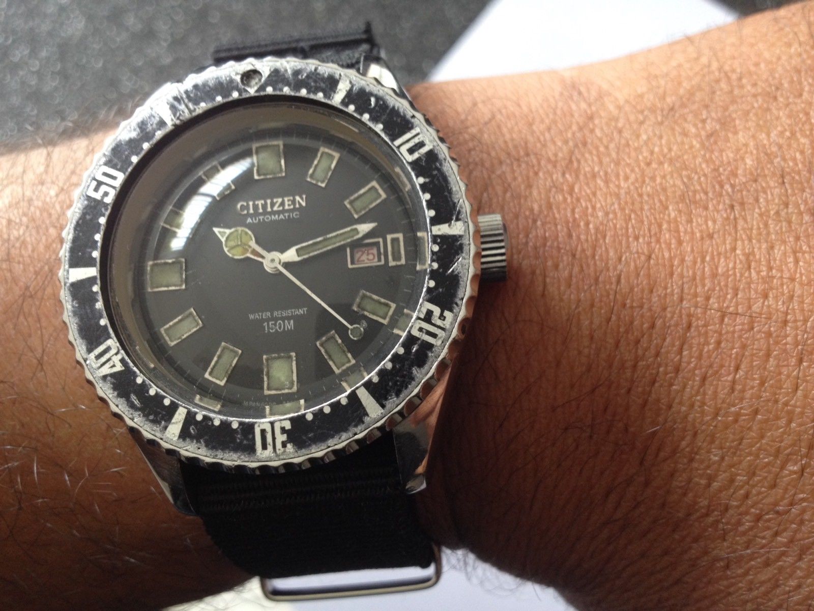

Hier een fotootje:
Ik zit alleen een beetje met een dingetje, namelijk de bezel inlay.
@WVE wees me er op dat deze er waarschijnlijk oorspronkelijk niet op zat (maar de variant met de stipjes tussen 12 en 3)
Echter, ik heb het horloge van de eerste eigenaar gekocht (oude man). Goed vies en ooit weggelegt in een lade oid, zoals het vaak gaat. Volgens mij is het horloge (daarom) helemaal origineel incl bezel inlay (wel glas vervangen door nieuw origineel)
Nu zijn er van de 62-6198 op Google inderdaad praktisch geen afbeeldingen te vinden met deze inlay, maar deze twee vond ik wel (overtuigend):
Zou het dus kunnen zijn dat de 62-6198 in zeldzame gevalen werd verkocht met deze inlay variant?
Werd deze inlay uberhaupt al toegepast op andere modellen in of voor 1974? Of deed deze zn intrede met de 52-0110?

Ook die gedachte is bij mij natuurlijk opgekomen. Het is heel erg goed mogelijk, Bert
Misschien moet ik vrede hebben met het idee dat ook vroeger al werd ā€˜gemod’ door de horlogemakers
