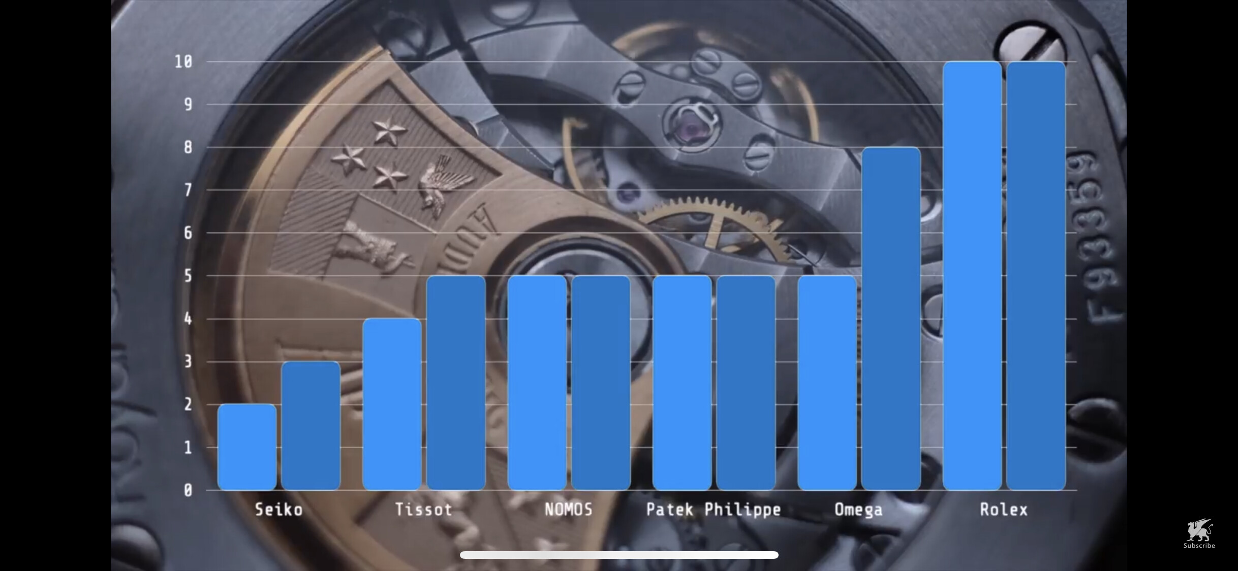

Even wat anders, in het eerste plaatje zie je blauwe ‘bars’, in twee tinten. Welke staat waarvoor? Bij Seiko, Tissot en Omega zit er een verschil in. Is het US vs. rest van de wereld of …
Lastig.
Omdat?
Ben met elk horloge hier anders in
De 1 gaat volgens het boekje .
De ander gaat via gevoel…
De 1 gaat terug naar het merk zelf.
De ander gaat naar een thuis horlogemaker
Dat wordt niet verder toegelicht in het filmpje. Ik denk dat het om de normalere uurwerken vs de meer high end gaan. Bij Omega kan ik mij voorstellen 5 jaar op een regulier Omega uurwerk en 8 jaar op een METAS. Maar dit zijn aannames…
Maar het zou ook heel goed normaal uurwerk vs gecompliceerd uurwerk kunnen zijn zoals een chronograaf…
