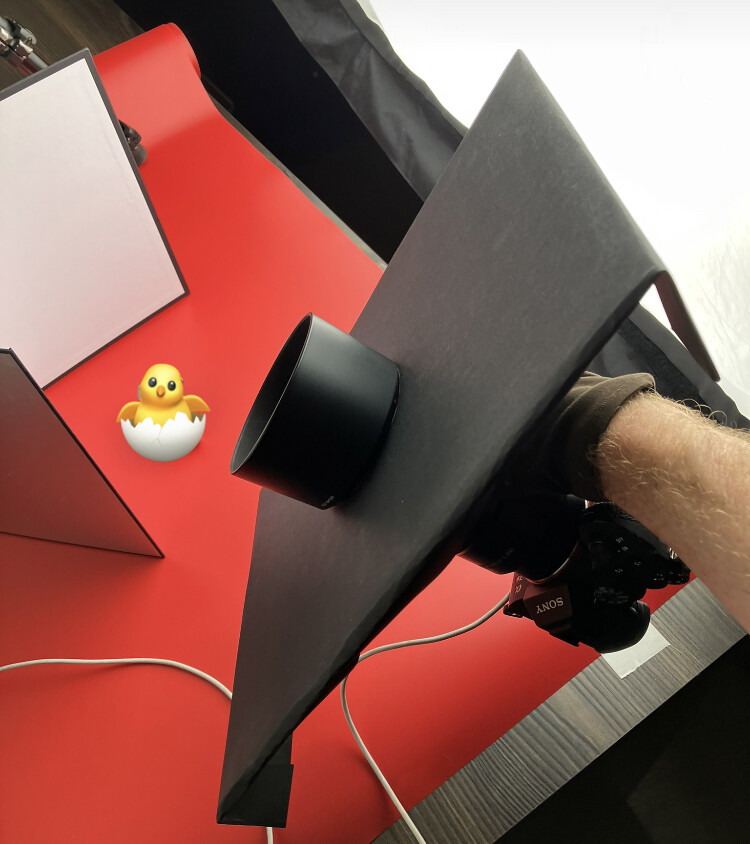

Tip om ongewenste reflecties te vermijden: een zwart oppervlak rond je lens plaatsen om je achter te verschuilen
Ik kleed me altijd om als ik een foto maak

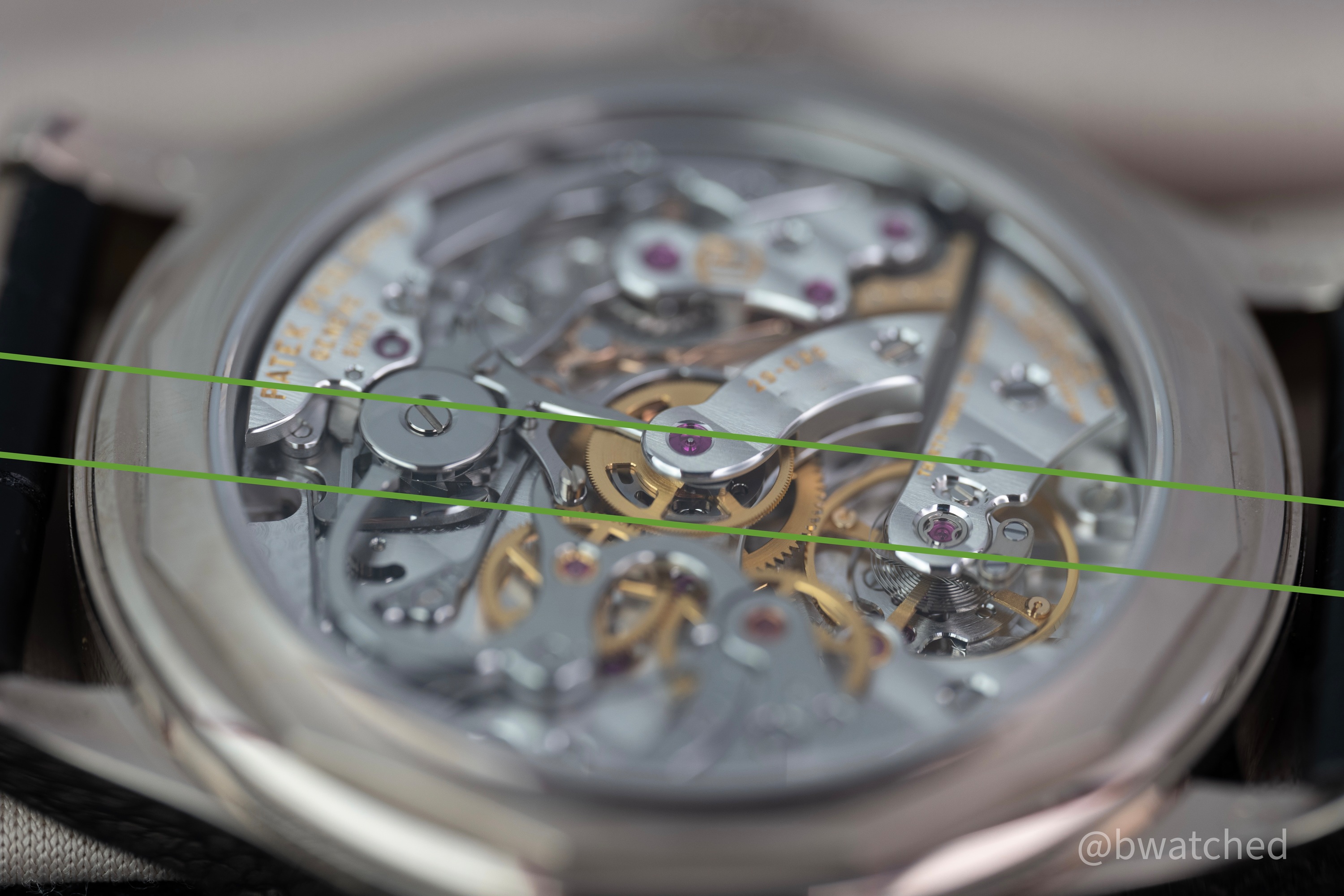

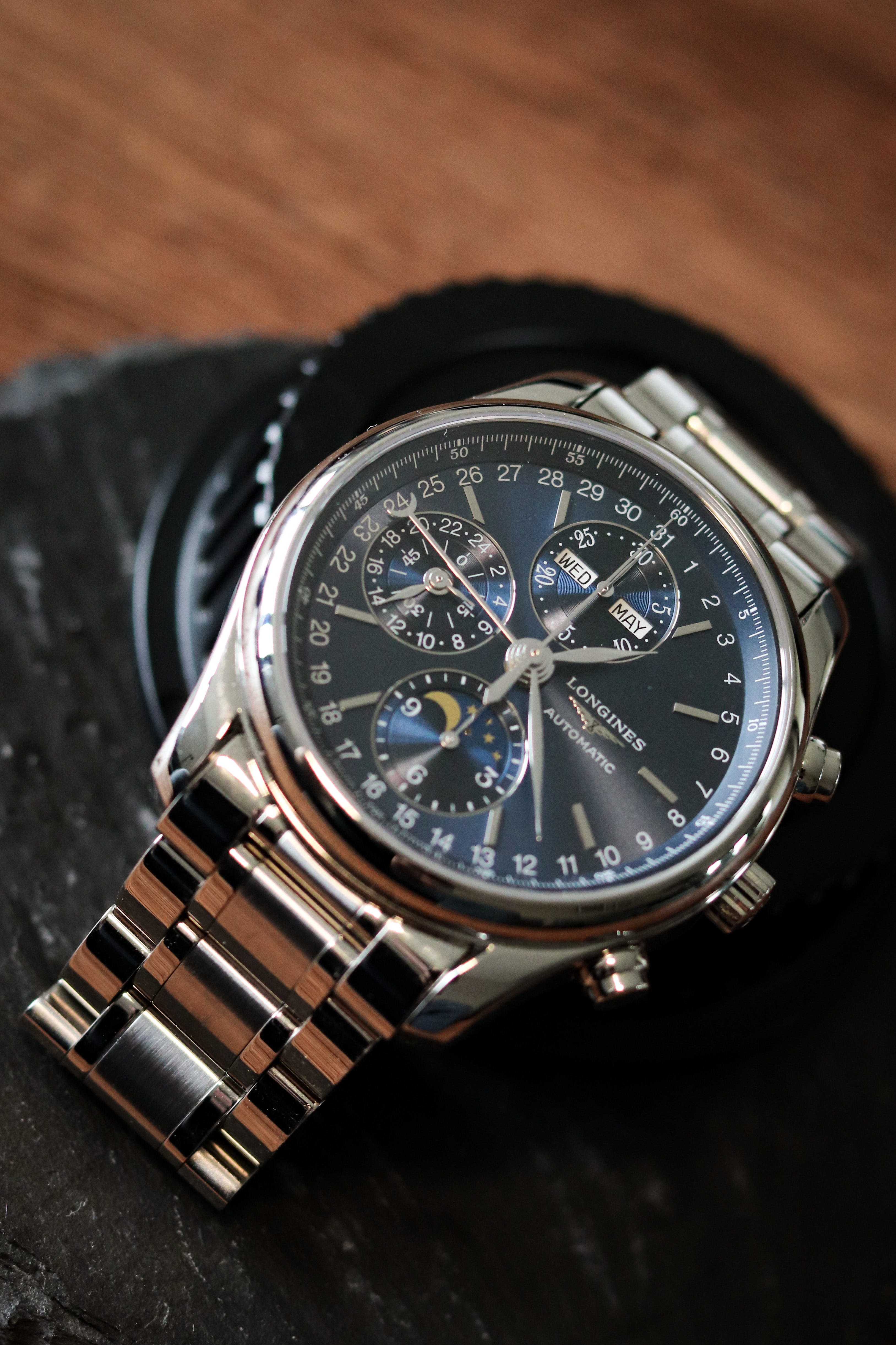

Scherptediepte (DoF) is dus de afstand van het gedeelte dat in focus is. In de onderstaande foto is het ongeveer de strook tussen de groene lijnen.
DoF is een dankbaar techniek in de fotografie. Het kan een manier zijn om een onderwerp extra uit te lichten en extra diepte in een foto aan te brengen.
In Macro-fotografie is DoF meer een last dan een lust. Dit komt omdat je dicht op een onderwerp zit, vaak met een lens met een grote vergrotingsfactor. Hierdoor kan je DoF heel smal worden, soms maar enkele millimeters diep. Een oplossing hiervoor is Focus Stacking!

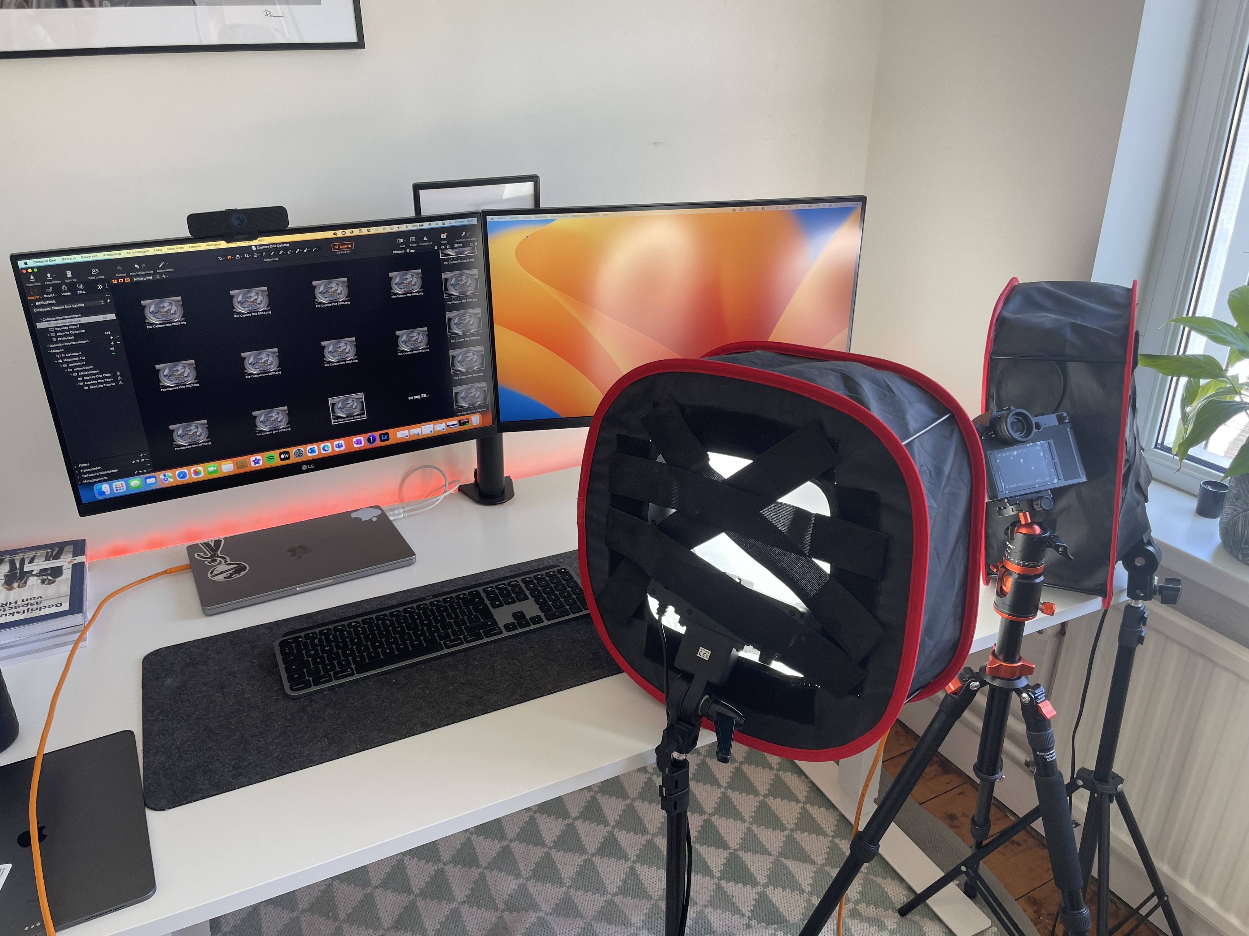

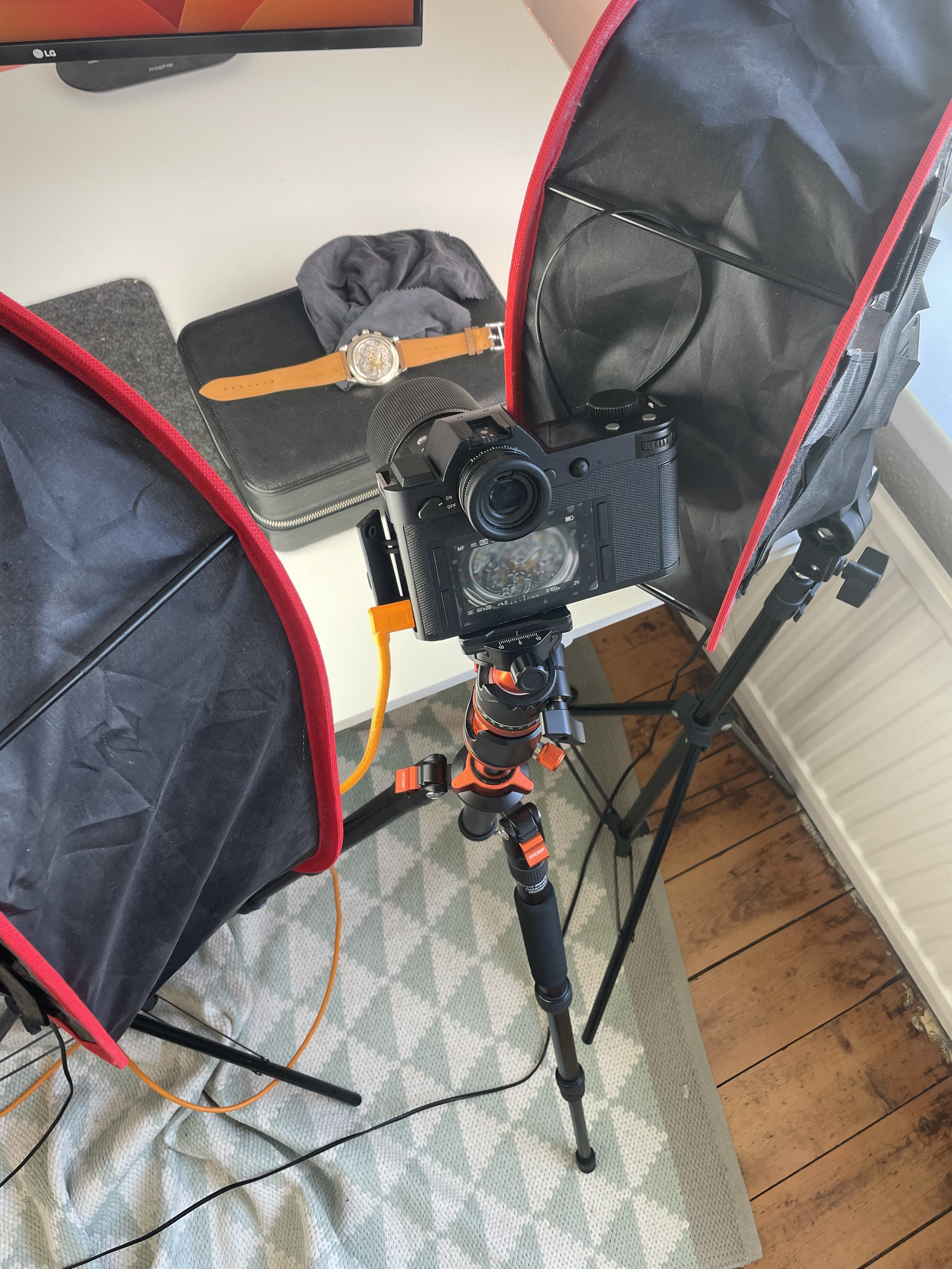

We starten met de setup. Voor dit voorbeeld heb ik een heel eenvoudige compositie gepakt;
Een horloge onder een lichte hoek, twee continue-lichten erboven en een camera met een 105mm macrolens op een statief.
Tegenwoordig zijn er verschillende camera’s met een ‘inbody’ focus stacking optie. Ook zijn er technische oplossingen zoals focus rails.

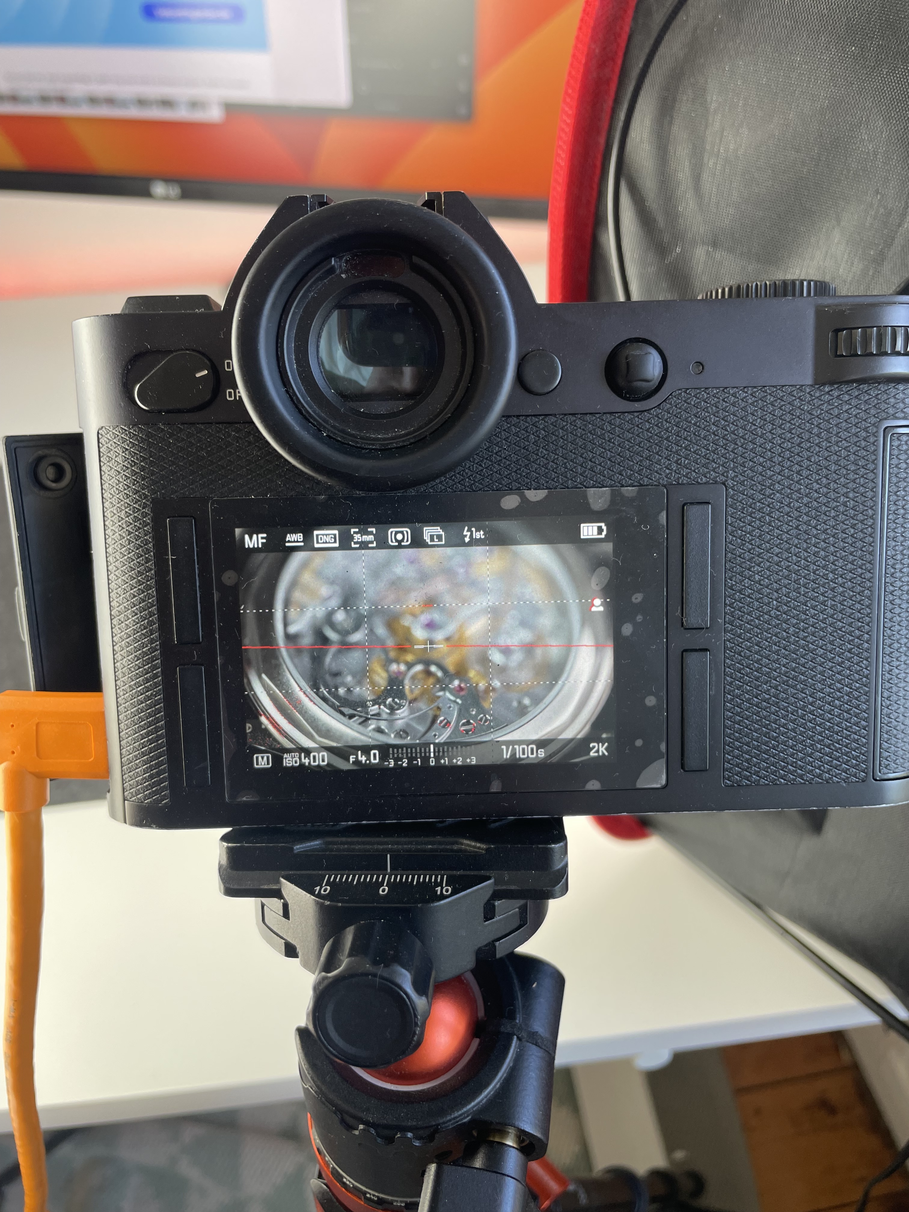

Ik doe het op de old fashioned way, namelijk met handmatige focus:
De camera zet je op de manualstand zodat je alle instellingen zelf in de hand hebt (in dit geval f/4, ISO400 en shutter van 1/100s). Ook de focusstand staat op manual.

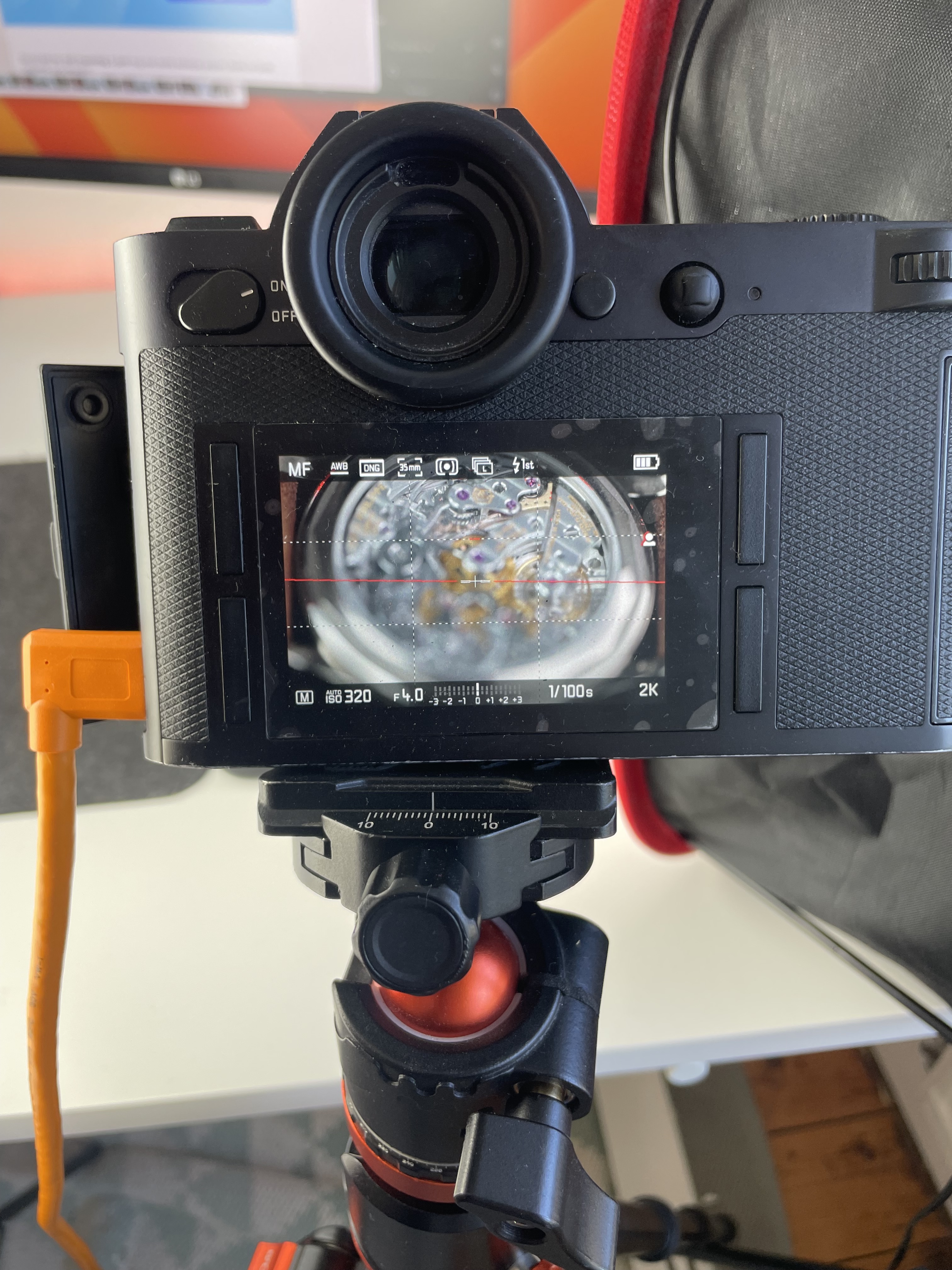

Om te beginnen focus ik de camera (handmatig) op het punt vooraan in de foto (in de onderstaande foto zie je aan de rode markeringen waarop is scherpgesteld).
Nu je eenmaal de startfocus hebt gekozen begint de ‘fun’.

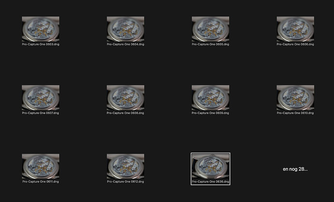

Ik maak telkens een foto, om vervolgens handmatig de focus millimeter voor millimeter te verschuiven.
Dus klik, draai, klik, draai, klik, draai…en dat een keer of 40-60…
Uiteindelijk werk je jezelf zo naar boven, totdat je je uiterste focuspunt hebt bereikt.
Zoals jullie kunnen zien steekt er een oranje kabel uit de camera, dit komt omdat ik “tethered” fotografeer. Maw; de camera is aan mijn laptop aangesloten zodat alle foto’s direct worden ingeladen. Dit scheelt aanzienlijk wat tijd.

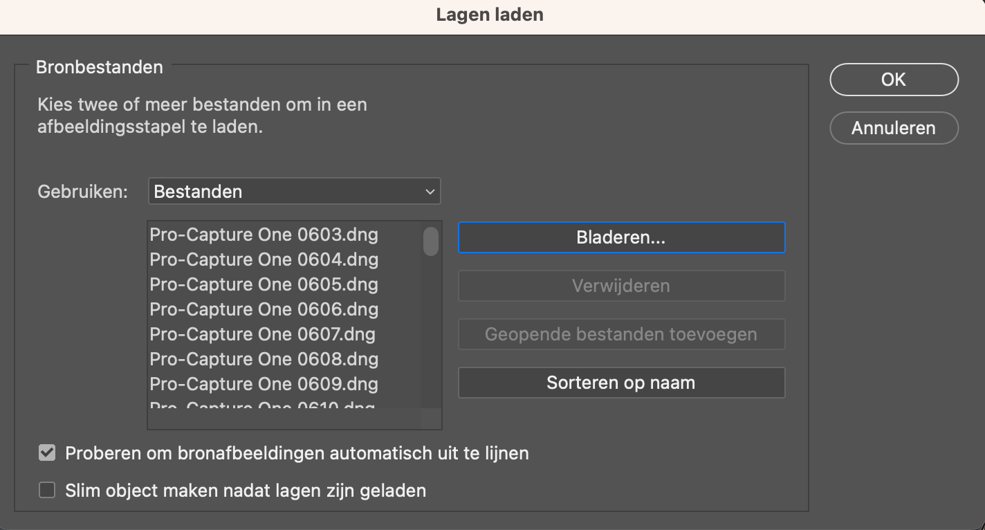

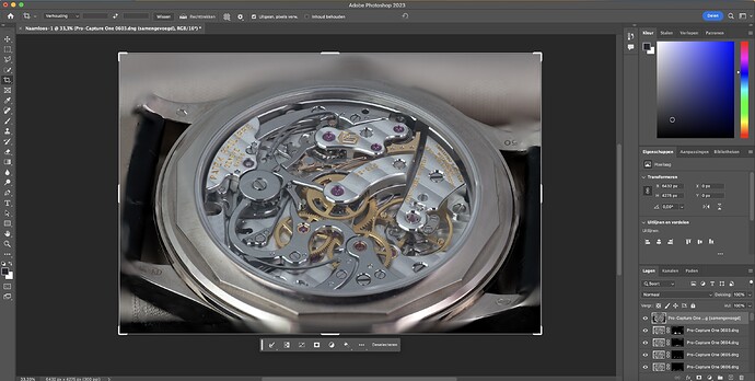

Nadat alle foto’s op mijn computer staan, gaat het echt werk beginnen. Ik begin met de eerste selectie (in Capture One).

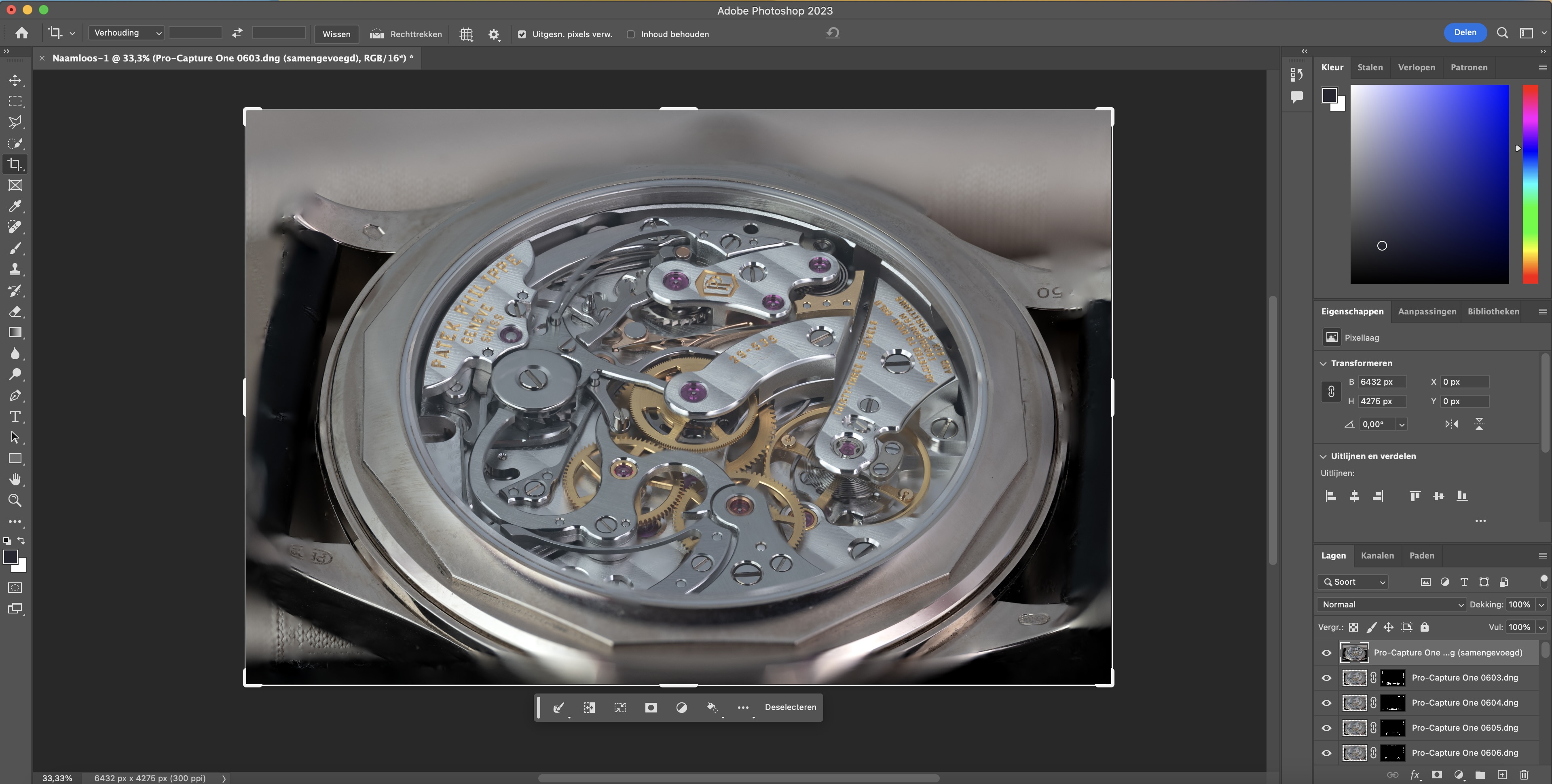

Vervolgens exporteer ik deze foto’s (in dit voorbeeld 39 stuks) naar photoshop.
Deze foto’s laat ik vervolgens uitlijnen en overvloeien tot één beeld.

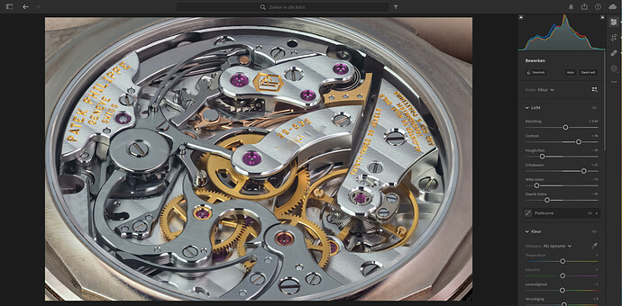

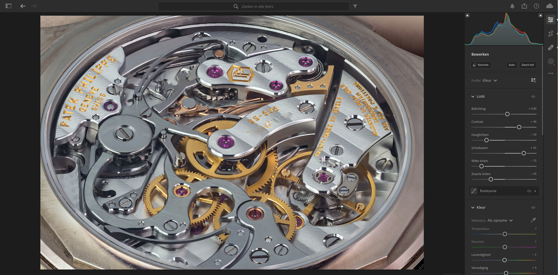

Als ik tevreden ben met het resultaat, dan importeer ik het beeld naar Lightroom voor de verdere bewerking:
Na croppen en nabewerking (in dit geval, wat overdreven voor het effect). Exporteer ik het uiteindelijke beeld naar Photo’s voor het opslaan en delen.

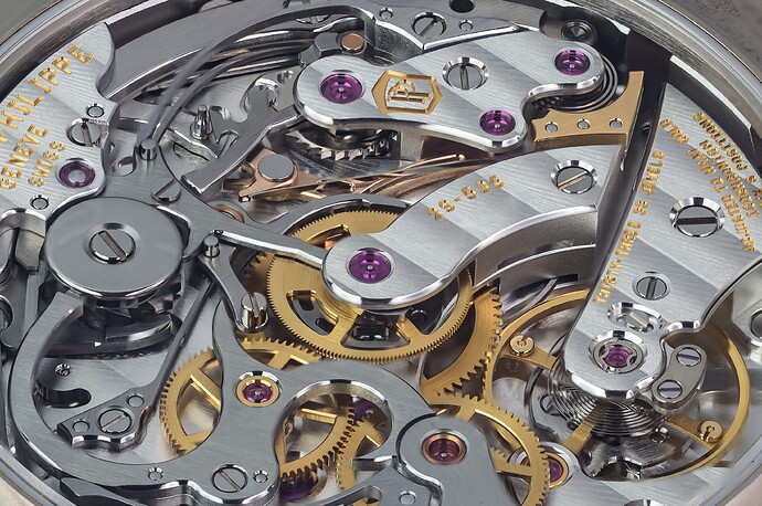

En voila!
In het beeld hierboven zijn nog veel wazige delen te vinden. De stack is dus verre van perfect, de volgende keer moet ik in nog kleinere stapjes foto’s maken.

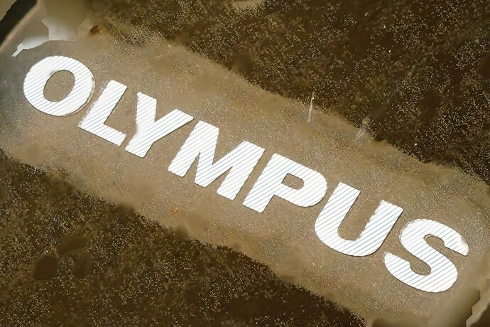

Ik heb het in 2018 geprobeerd met de Panasonic DMC-GX80 die in body focus stacking heeft d.m.v. een soort filmpje te maken, plus een Olympus F2.8 60mm lens, maar helemaal scherp werd het nooit ;
De lens was wel goed

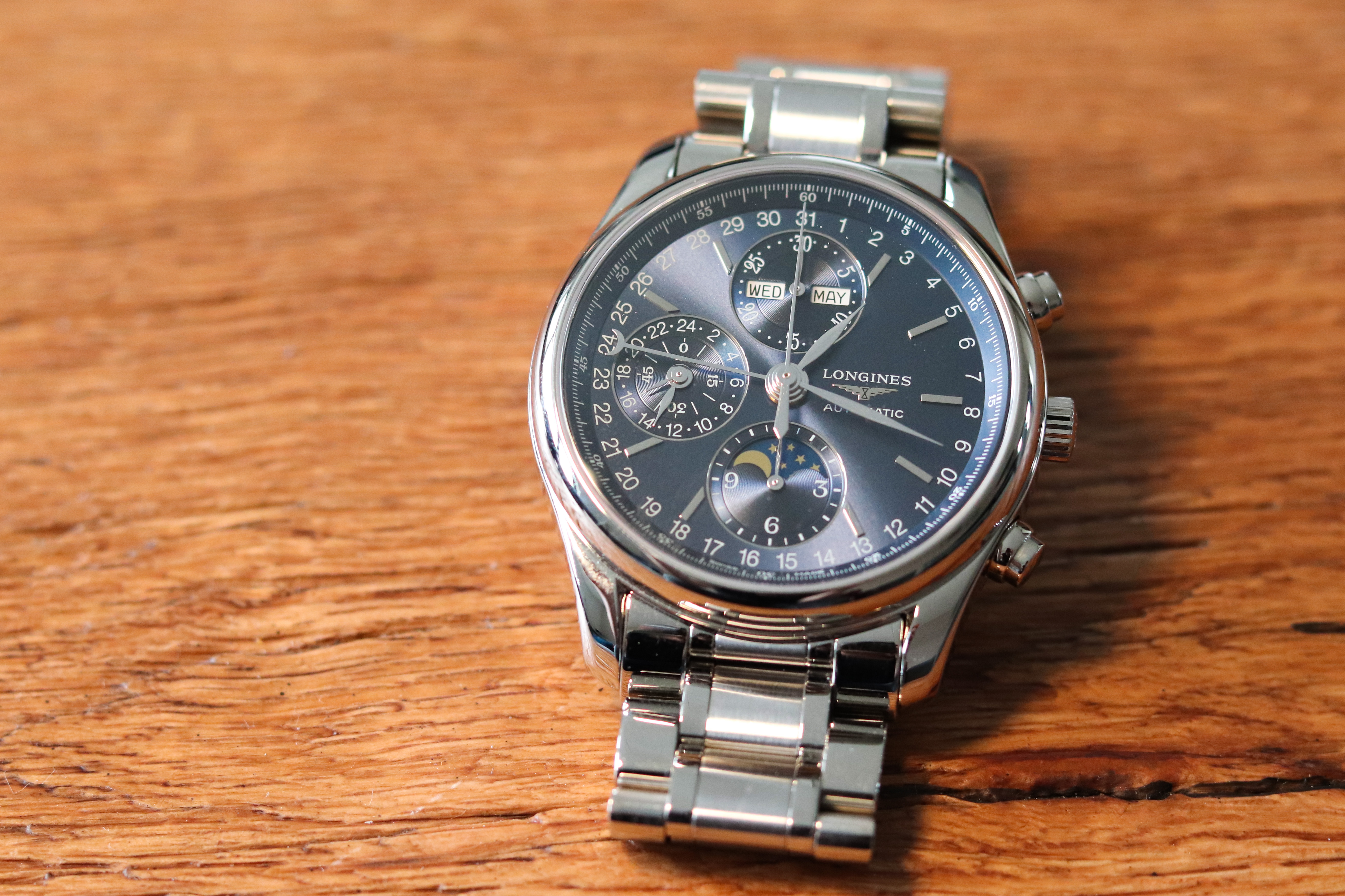

Prachtig resultaat, maar het is dan ook een prachtig horloge!
