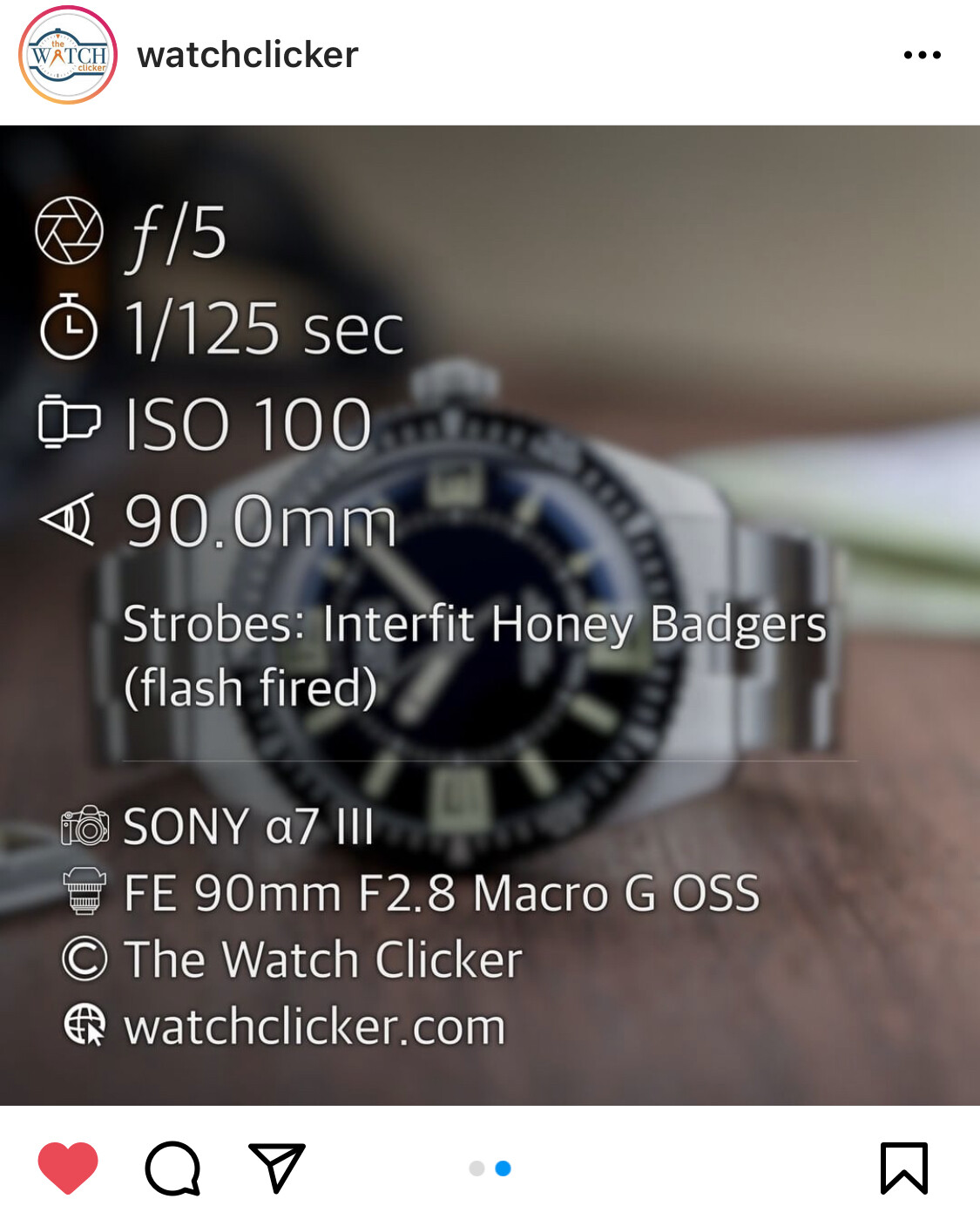

Ik probeer me ook te verbeteren (alleen op fotografiegebied :slight_smile: ) Ik lees nogal eens dat scherptediepte een foto een hele andere uitstraling kan geven. Zag al een voorbeeld van een Grand Seiko en een Citizen Chronomaster waarbij de Grand Seiko er uit knalde door belichting en onscherpe achtergrond. Mij vraag is hoe doe je dat?
Verder heb ik nog een wens … als ik een mooi horloge zie dan wil graag weten wat het ref no is. Is het een idee dat als je een foto plaatst dat het kopje dan het ref no is, dan de foto en daaronder hoe geweldig mooi het is etc? Weinig moeite lijkt me en scheelt een hoop PB’tjes sturen met vragen toch?

Qua camera en vooral qua lens, wat zet jij in??
Op Instagram doet Watchclicker zoiets, maar dan met de instellingen van de camera. Lijkt me heel handig als ik weer een camera zou hebben.
