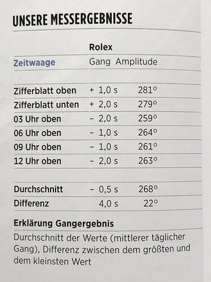

Yup! Maar of je wat gaat merken… Die 3135’s lopen eigenlijk in alle posities praktisch identiek. Is omdat het een “free-sprung” Breguet-spiraal heeft, die is nagenoeg ongevoelig voor zwaartekrachts-verschuivingen (positie-variatie dus). Ik duim voor je.

Morgen weten we meer. De SD4K loopt nu totaal een kleine -2 sec in een week tijd. Valt dus reuze mee.
