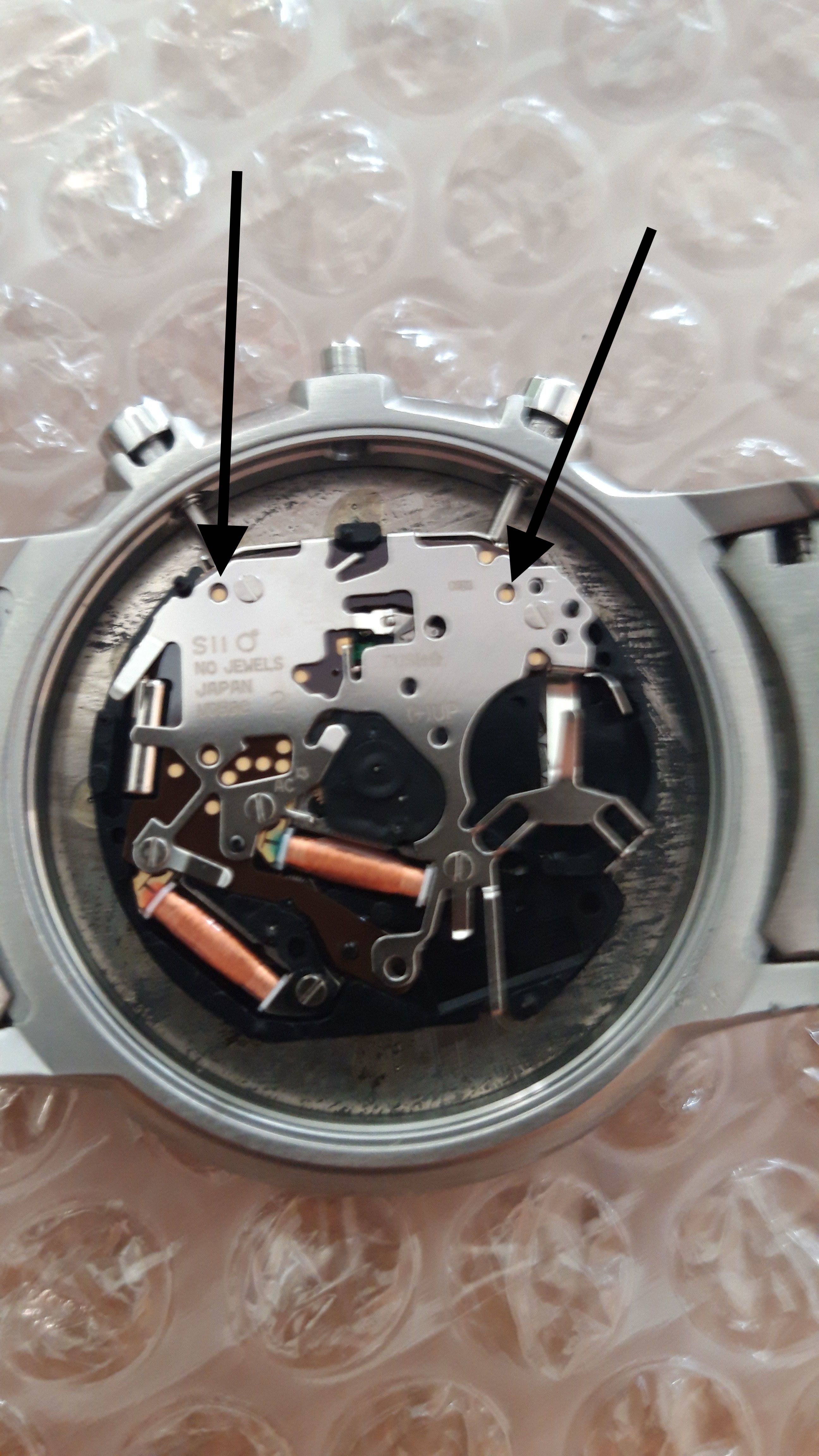

Nee nog niet, mede omdat ik dacht dat de oorzaak bij de ring lag… want die hield het tegen dat ik het uurwerk er niet uit kreeg.
Welke ring? Ik snap niet wat je bedoelt of bedoel je de onderkant van de wijzerplaat als die ring?
Het plaatje waar het uurwerk aan vast zit die zit onder de rand aan. Dus ik krijg deze niet omhoog.

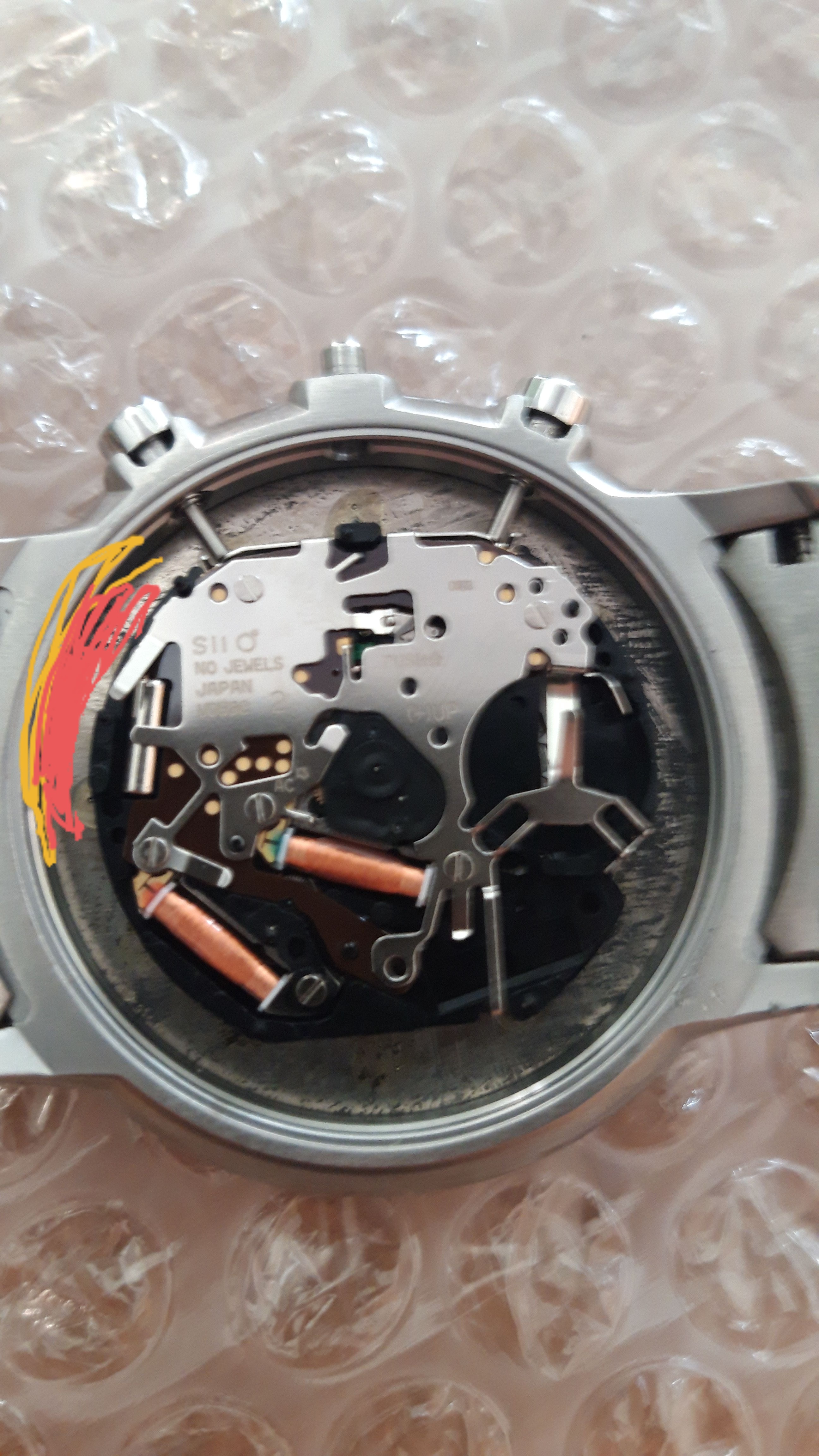

Beetje amateuristisch uitgebeeld maar ik hoop dat het duidelijk is.
Om in bout/schroeftermen te blijven: gewoon dolgedraaid.

Hoi Jeroen,
Zoals @koekoek al aan gaf: de twee kronen dienen te worden verwijderd om het uurwerk uit de kast te kunnen halen en vervolgens vanaf de voorkant (de wijzerplaat) te kunnen doen wat je wil doen.
Als ik naar je foto kijk lijkt het me dat de kronen met een veersysteem op hun plek worden gehouden. Door de pennetjes (zie foto) HEEL VOORZICHTIG in te drukken met een dun hard voorwerp kun je de kroon door VOORZICHTIG te trekken verwijderen. Daarvoor moeten de kronen uitgetrokken zijn.
Let wel, aan mijn zienswijze kunnen geen rechten worden ontleend. Ik zie een foto en geef je mijn persoonlijke mening.
Succes!
Super! Bedankt!
Nee joh dat begrijp ik zeker. Als het mis gaat dan gaat het mis, dan hou ik er een boel ervaring aan over.
Ik ga dit zo proberen, ik laat ie iets weten als het gelukt ( of niet gelukt ) is.
Bedankt voor je reactie!

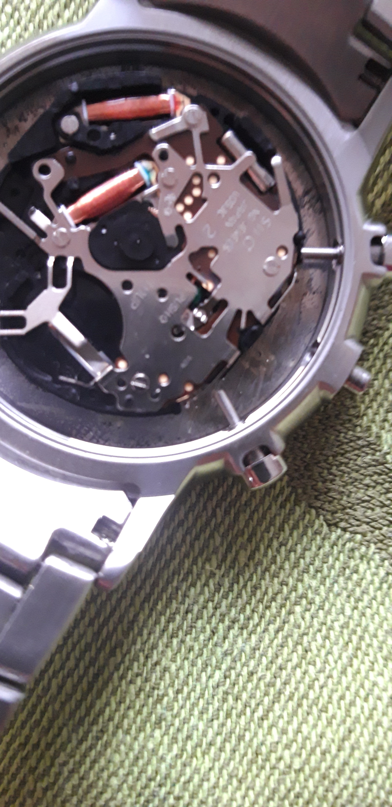

Waarschijnlijk heb ik al Wat gesloopt aan het uurwerk… de wijzers staan niet meer uitgelijnd. Maar als goed is kan ik dat straks weer maken als ik eindelijk bij de dial ben gekomen…
Zoals je ziet zitten e pushpins los van het uurwerk… het is dus echt de ring die het tegen houd.

Het blauw gearceerde deel is de achterkant van je dial. Die zit natuurlijk aan je uurwerk vast. Als je dat uurwerk dus met dial en al eruit wilt trekken blijft de dial achter de pushpins hangen. Die moeten er dus wel degelijk uit anders kom je er niet.
Edit: ik zie nu de ring waar je het over hebt. Die lijkt de boel op z’n plek te houden. Ziet eruit alsof je die met een pincet of een bandentooltje eruit kan wippen. Beetje zoals hier maar dan moet je wel die pushers eruit halen anders blijft je uurwerk sowieso hangen:
