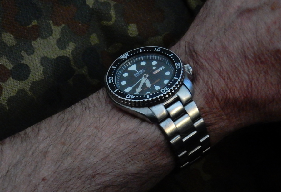

Ik heb dat ook gedaan voor mijn SKX
Deze is van StrapCode, kost je zo’n 6 a 7 tientjes.
En je krijgt er fatbars met kraagjes bij :+1:
LET OP!
Gebruik nooit Seiko standaard fatbars zonder kraagje.
Want dan krijg je de solid bracelet er bijna niet meer van af.

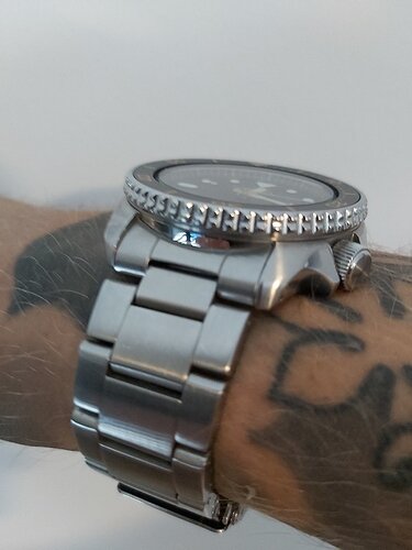

De nieuwe 5KXen hebben doorgeboorde lugholes dus geen probleem.
Hee dit is nieuw voor me. Ben zelf niet zuinig op m’n horloges maar een chipje heb ik nog niet. Wel al een krasje. Op saffier! :cry:
Haha, ja nu zie ik dat het geen SKX is :blush:
Die tophats zijn super hoog, en hebben zo totaal geen bescherming
op de bijna haakse randen.
En ik vind het zelf niet mooi.
Zo maak je de SKX/5KX alleen maar nog hoger dan hij al is.
Een kras in saffier is mij nog nooit gelukt :grin:
