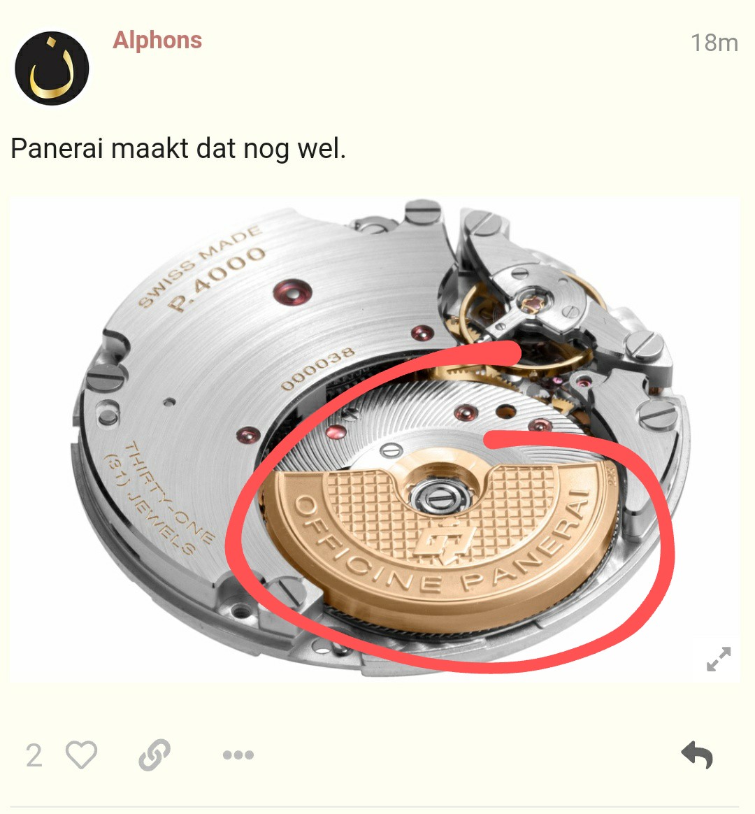

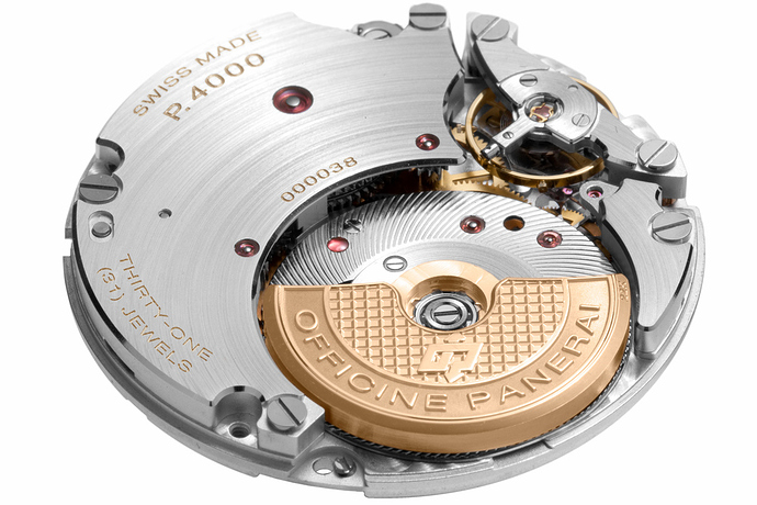

Panerai maakt dat nog wel.
Je kunt een dunner horloge maken, maar het is een afwijkende constructie en dus duurder.
Duurder om te ontwikkelen, duurder om te maken… je ziet het er aan de buitenkant niet aan af en dus lastiger om marge op te maken…

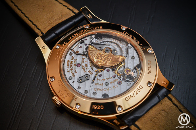

Chopard is er ook niet vies van
c1b6831edf53f22678bca937ce4a240b0a5c5ff4_1_690x457
Zo wordt de lijst toch steeds langer :grin:
