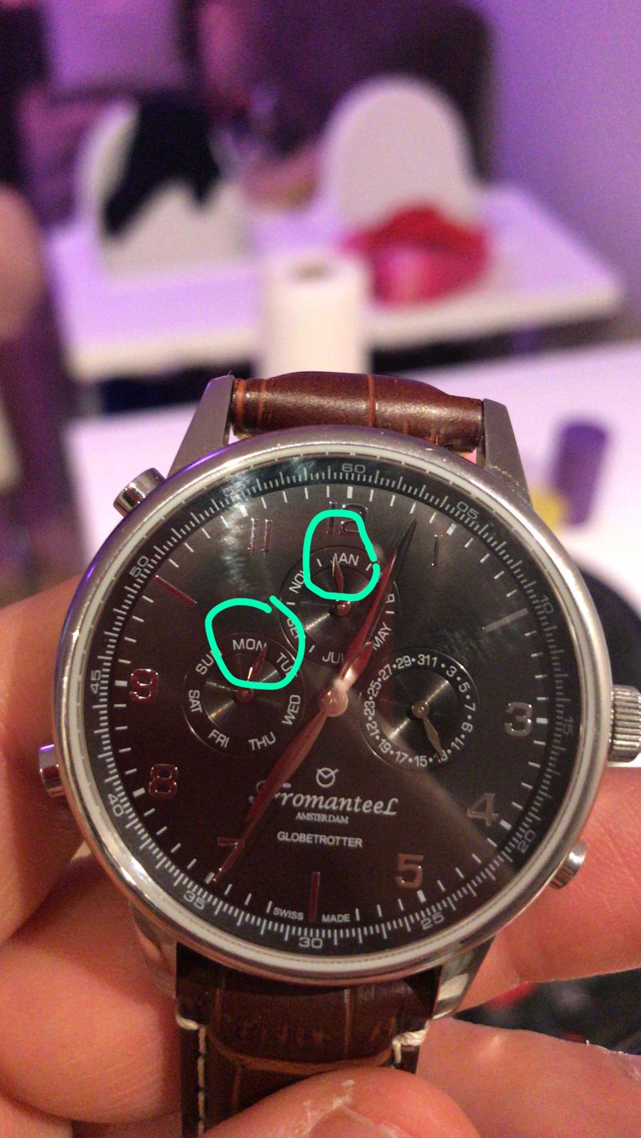

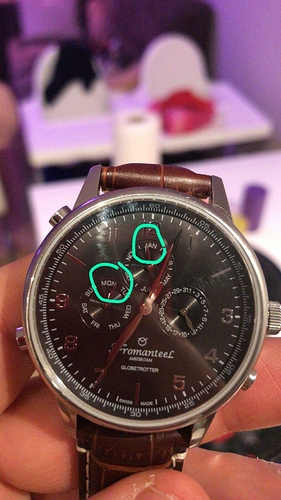

De kroon heeft geen tweede positie? Kroon uit geprobeert en semi random gedrukt maar biedt geen soelaas.
Natuurlijk wel. Gewoon uittrekken, je voelt een klik. Zo niet, is je tiretteveer stuk. Elk horloge heeft minimaal twee kroonposities.
Ik weet wat je bedoelt. Andere horloges van mij hebben inderdaad ook twee kliks. Deze echter totaal niet.Dus dan is het vermoedelijk die veer? Dat is een brug te ver voor mij ben ik bang. Of is dat iets makkelijks om te vervangen?
De uurwerkjes die Fromanteel monteert, zijn eigenlijk niet reparabel. Kosten een paar euro inkoop. Uurwerk vervangen is het enige. Maar ik denk nog steeds dat je iets over het hoofd ziet.

Het is half een, is dat dan niet de dag/datumverzet tijd waardoor ze niet uitlijnen?
Ook al bekeken of het verschil maakt welke datum / tijd je zit, maar dat doet niets. Is het echt zo dat een kroon altijd twee posities heeft?
