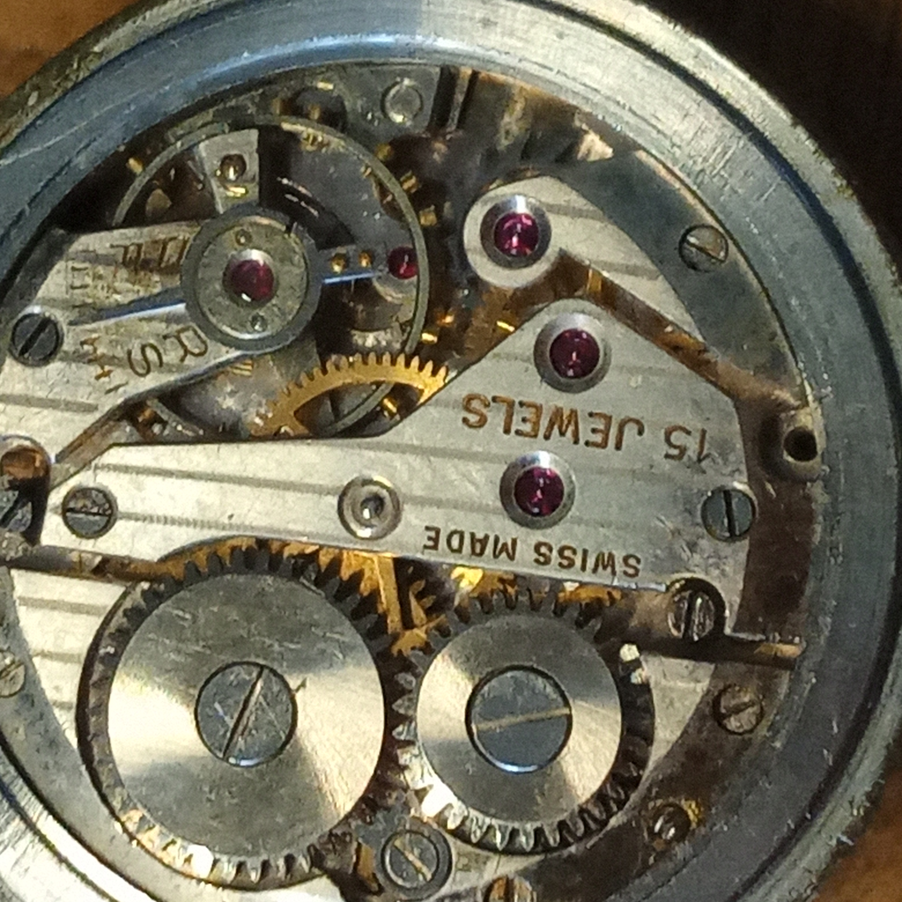

Daar is het centrumrad niet gesteend. Scheelt twee steenlagers.
