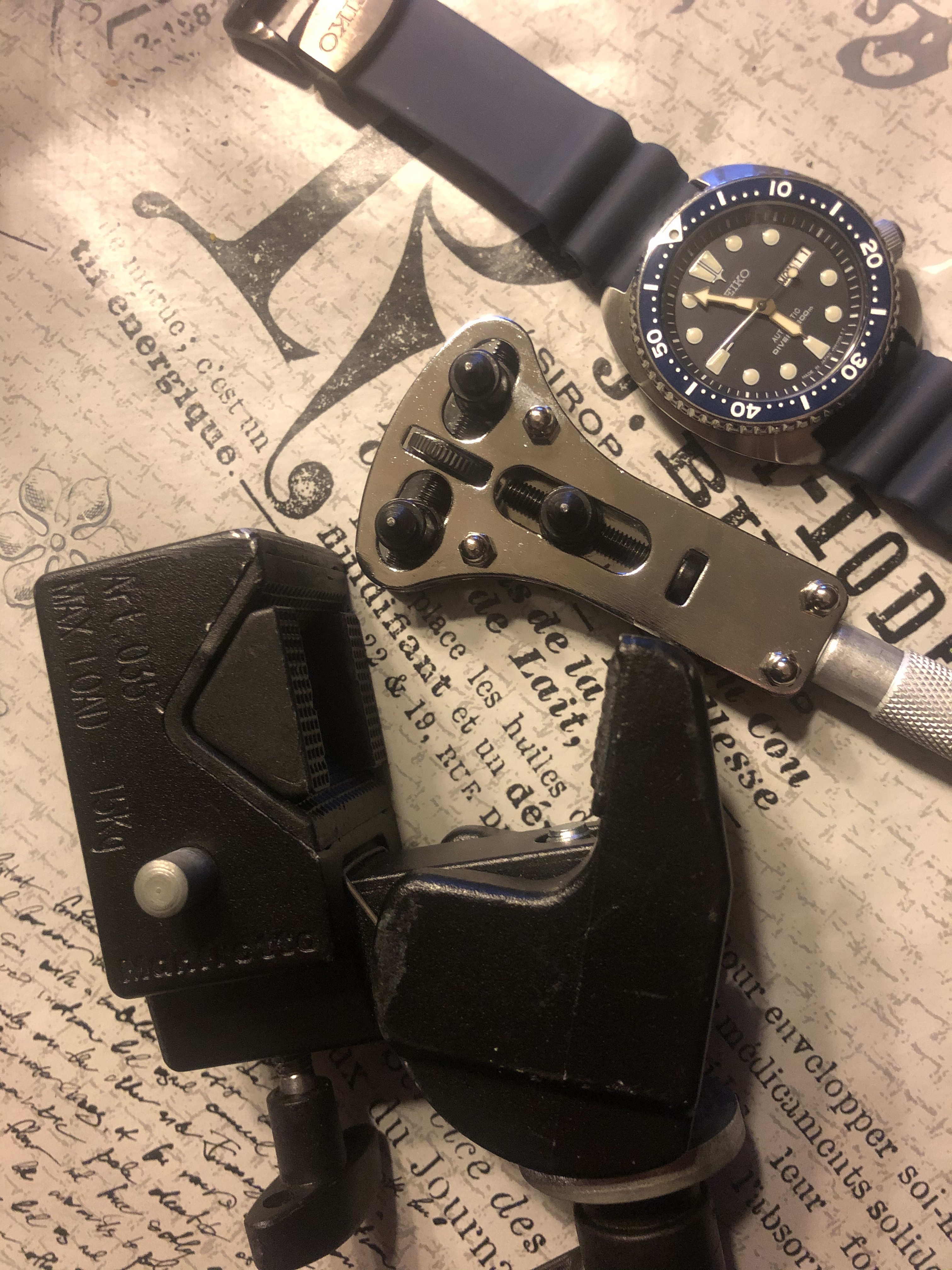

Ik krijg deze turtle niet open. Heb al theaterklemmen gepoogd (da’s normaal het laatste redmiddel)
Behalve de nodige krassen :frowning: geen resultaat…
Iemand nog ideeƫn ?
Band er af halen en lijmklem tussen de lugs. Genoeg druk op je jaxa houden en zorgen dat je niet krast/uitshciet.
Zoiets had ik dus al gedaan (theaterklem is ietwat vergelijkbaar met een lijmklem)
Is dat het ding op de foto?
Yup
Dat is toch helemaal niet handig? :upside_down_face::grimacing:
Als je daar iets goed in vastklemt beweegt er NIKS meer :slight_smile:
Krassen maken is inderdaad niet handig …
Dit ding lag onder handbereik, en ik weet dat het werkt (normaal wel tenminste)
Het gaat niet om niet bewegen maar om een arm te krijgen om hem open te draaien
Dus je draait meer met de lijmklem en niet zo zeer met die casebacktool ?
Ja. Ik draai nooit met de caseback tool. Dan schiet je te snel uit.
Je houdt de caseback tool in je hand en drukt met je duim het horloge stevig op de caseback tool. Dan draai je het horloge met je andere hand.
Morgen maar eens proberen. Vandaag geen zin meer in (krassen blijken niet goed voor je humeur te zijn)
Dat snap ik, dat is erg vervelend. Handig altijd om er een doekje oid tussen te doen om krassen van metaal op metaal te voorkomen.
Ik heb een caseback een keer los gekregen door even een ijsklontje erop te leggen. Niet te lang, want dan geeft hij de kou doorgaan de case en krimpt die ook (ietsje). Het scheelt misschien net de paar duizendsten van een millimeter die je nodig hebt.
Copy paste van een oudere reactie van mij:
Je zou met secondenlijm een moer op de case back kunnen plakken (de grootste moer die op het vlakke deel van de case back past) en 'm daarmee open schroeven. De moer kan je er weer af krijgen met nagellak verwijderaar (aceton). Wel even alles ontvetten van tevoren.

Een Ziplock zakje ertussen leggen tegen de krassen en een goede casebackopener kopen.
Dit is zo’n prutsding waar altijd speling op zit. Dat blijft los schieten als je er kracht op zet.
Probeer hem eens iets strakker te draaien en daarna opnieuw los.
