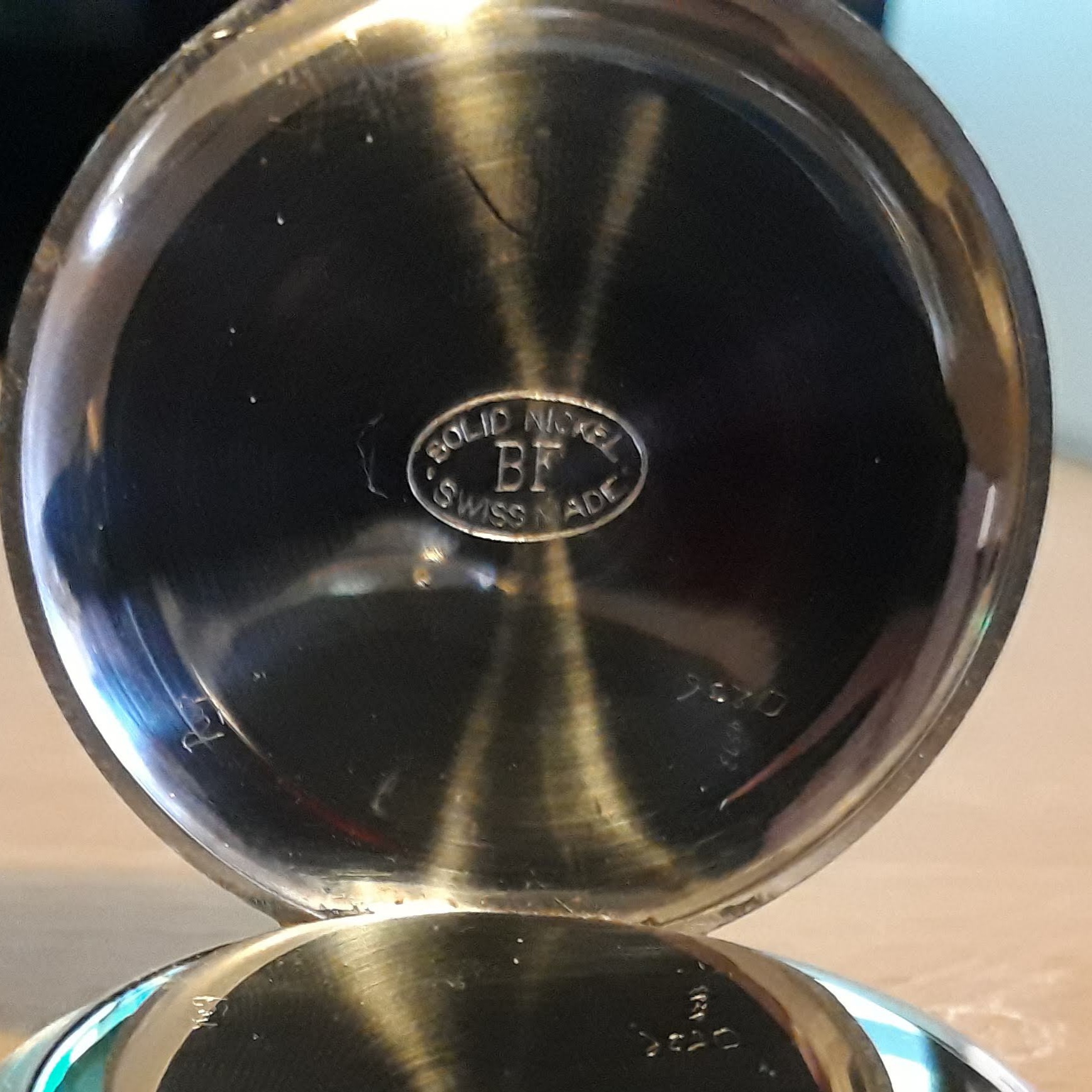

Haihai,
Weet iemand waar BF voor staat?
ik weet niet welk merk dit is, het horloge zal zo’n, 80/100 jaar oud zijn
Mogelijk het merk/type uurwerk.
