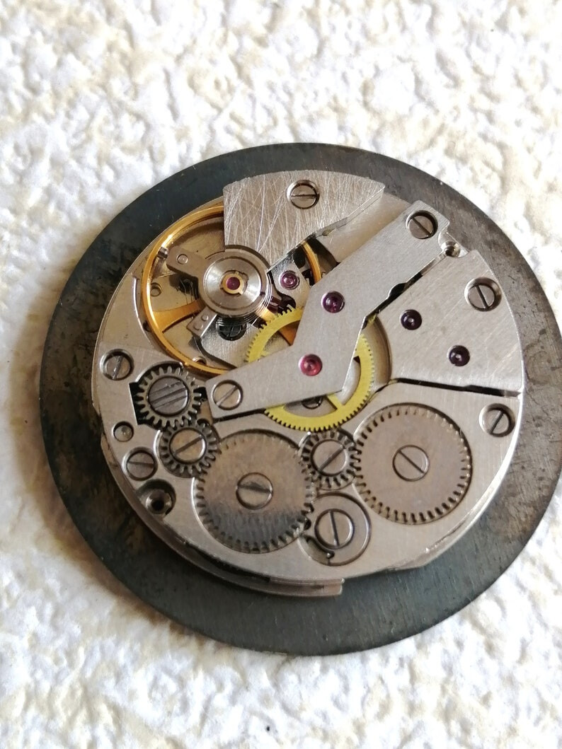

Ik lees graag even mee. Mijn Slava horloge heeft er ook twee, maar dat vertaalt zich niet naar een betere gangreserve dan andere horloges van me die maar één veerton hebben; gewoonlijk ergens rond de 40 uur. De veertonnen zijn wel erg klein, wat er mogelijk iets mee te maken heeft.
Ze worden, voor zover ik uit de constructie op kan maken, parallel opgewonden.
