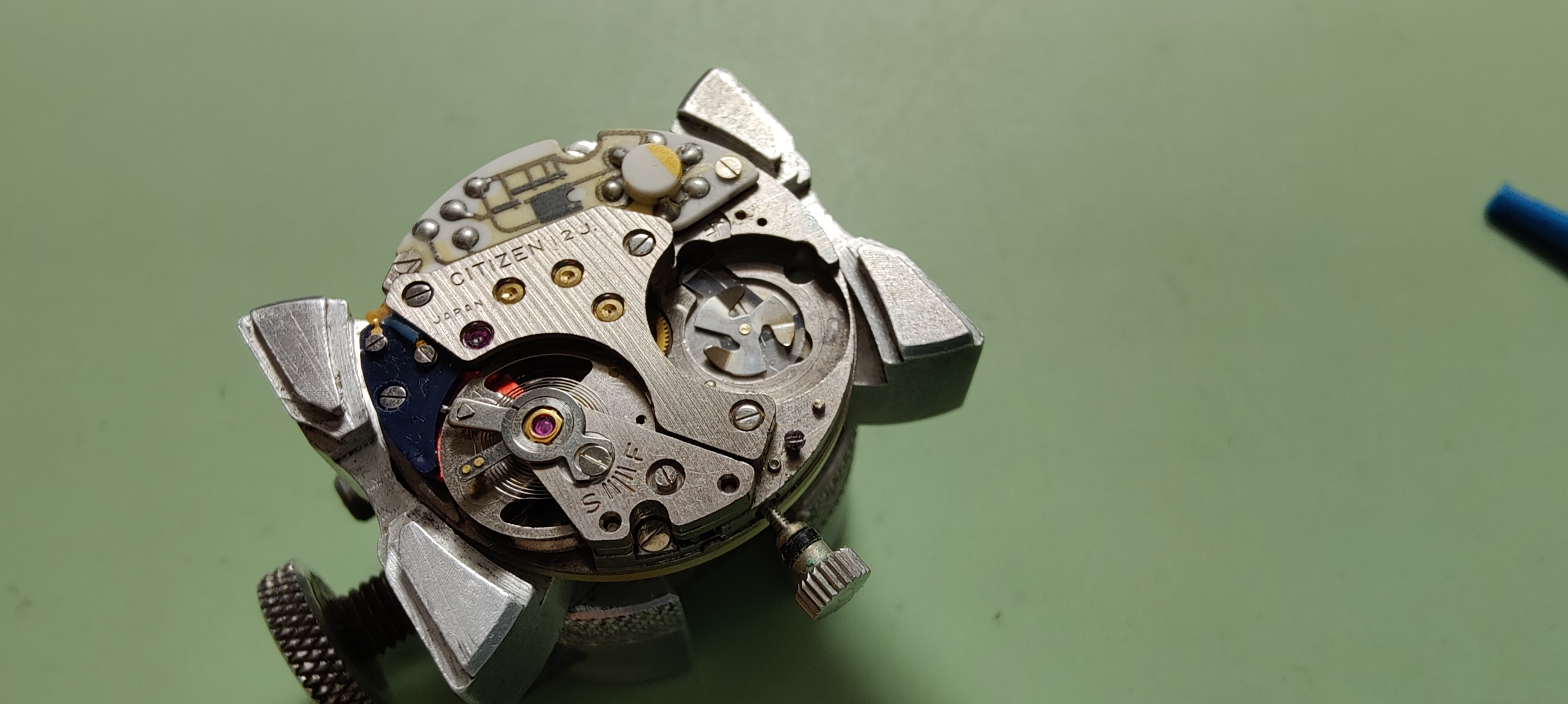

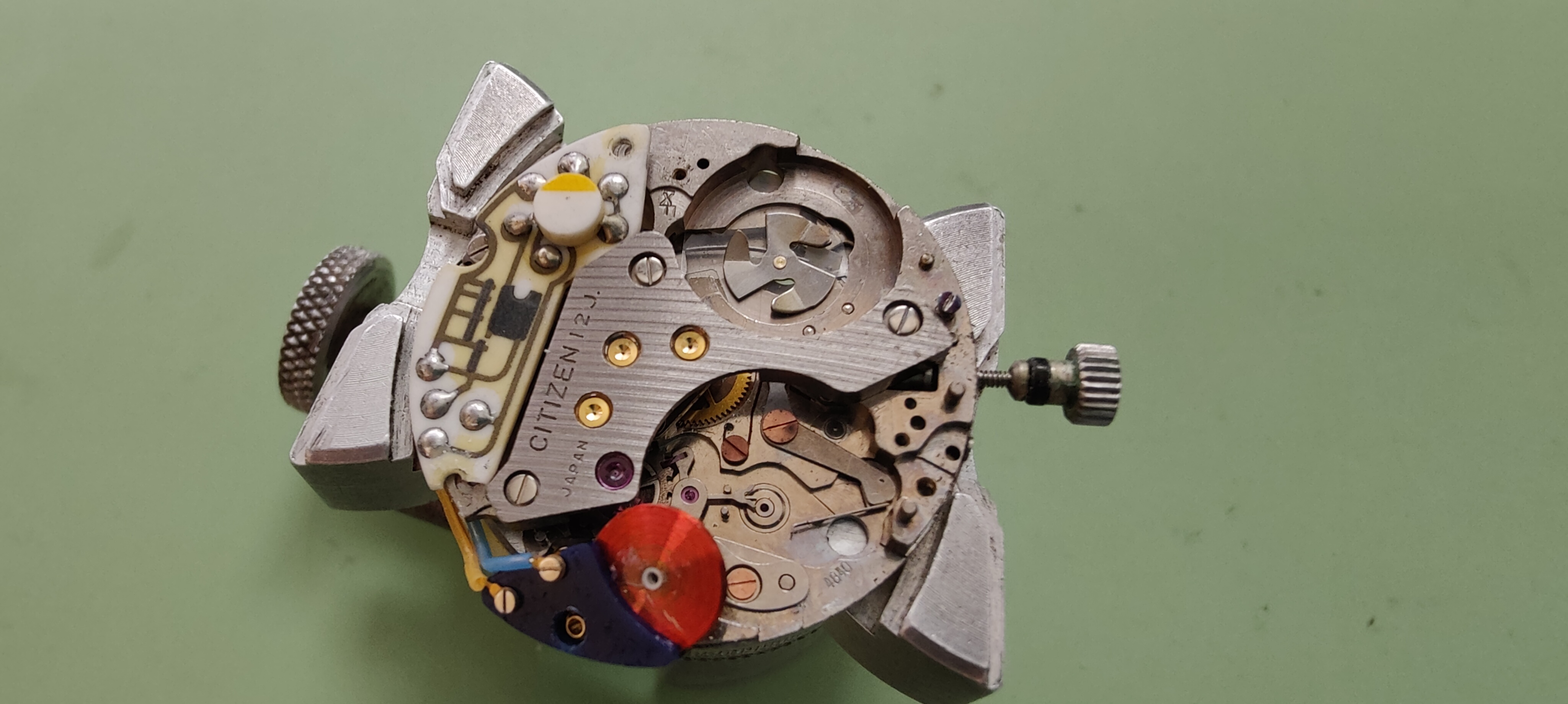

Ik heb zelf een tijdje geleden een stemvork horloge gekocht en laten servicen. Van dat laatste kun je hier de nodige foto’s vinden, zodat je een idee krijgt van de opbouw van het uurwerk.
