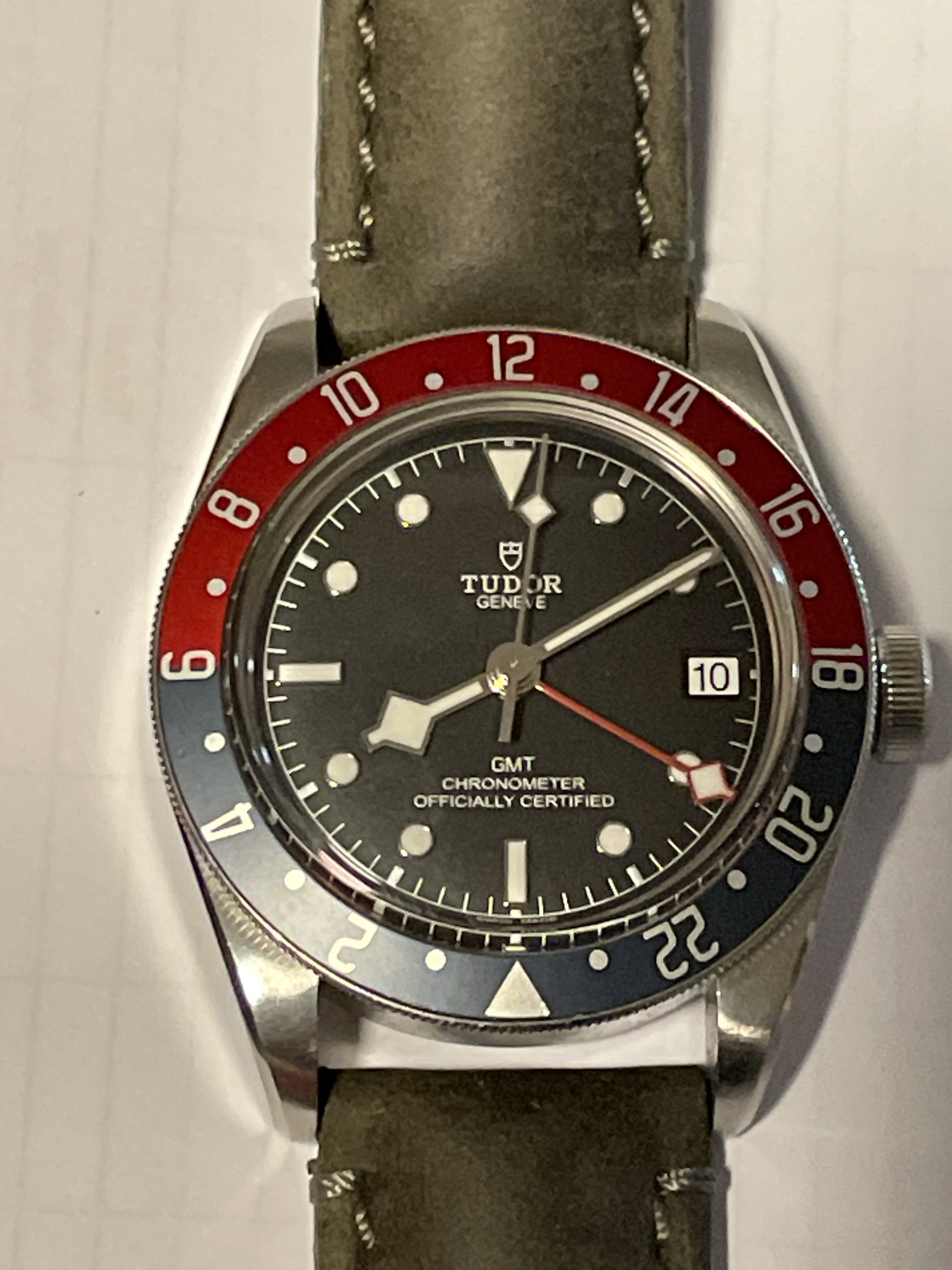

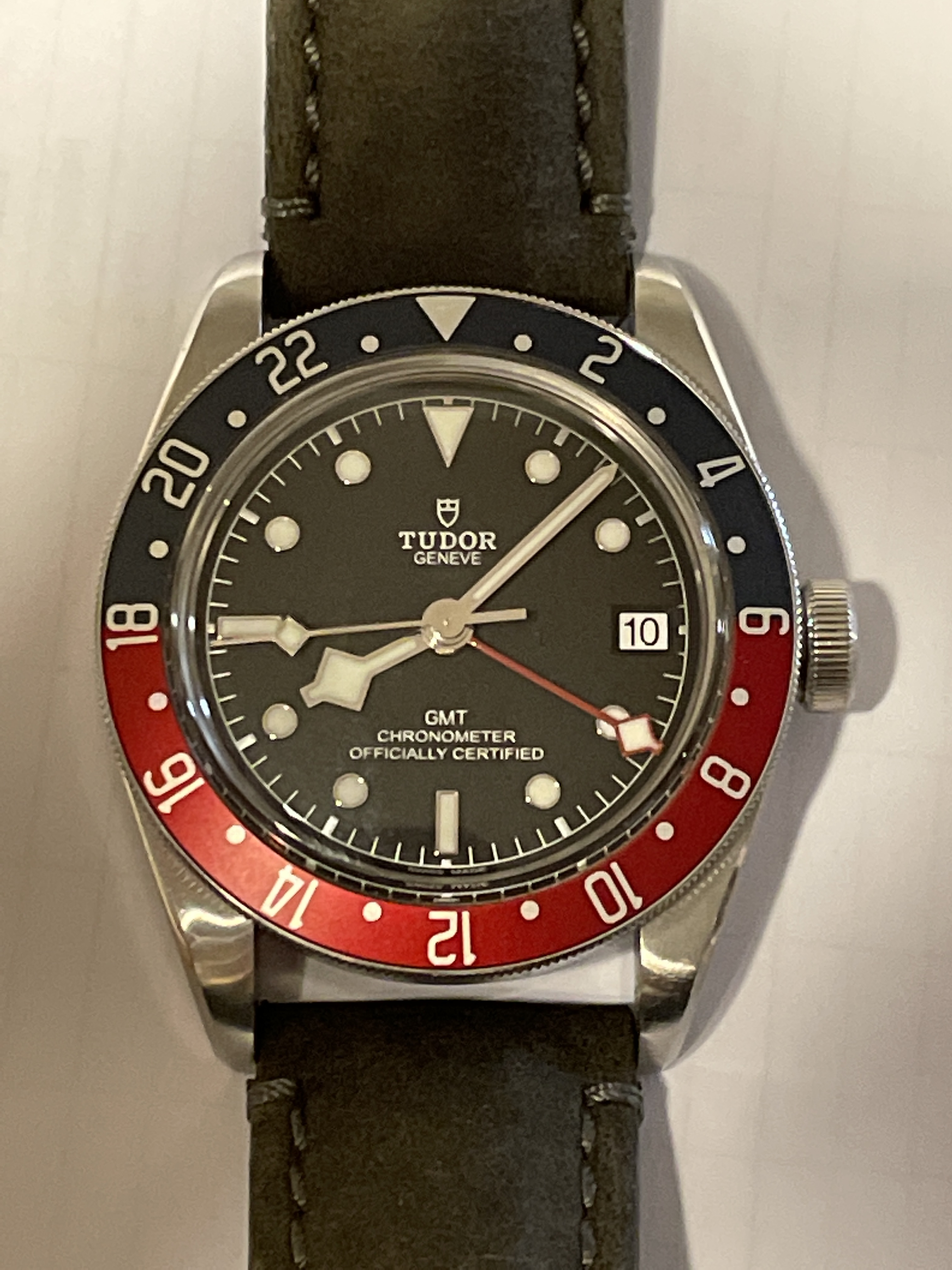

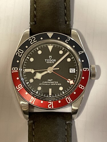

Domme vraag wellicht. Gmt horloges hebben altijd op de 12 de datumwissel. Waarom eigenlijk niet op de 6? Dan lijkt het mij een beetje in lijn met de zonnestand, om 12 uur op zn hoogst. Zoals deze:
Begrijp er echt niets van.
Datumwissel op 6?
In principe verspringt de datum om 00.00 in je hometime, en dus op je GMT ook. Iets anders lijkt me gewoon verkeerd.
Om dat te bewerkstelligen, zou je je bezelinsert 180 graden kunnen verzetten.
Aaah, je hebt de oplossing zelf al gevonden.

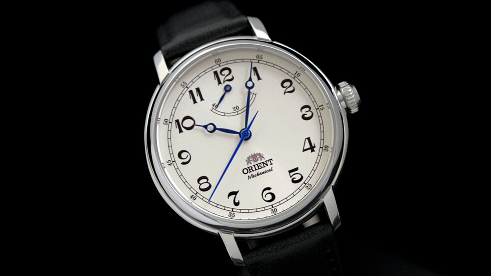

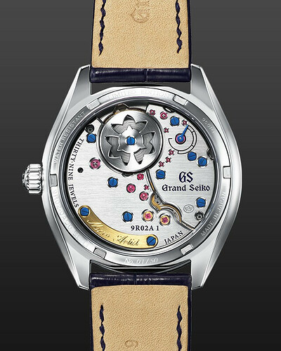

- Sommige horloges hebben een indicator op de plaat of aan de achterkant.
- De meeste moderne uurwerken hebben een overwind protection.
Vaak staat in de gebruiksaanwijzing beschreven hoeveel slagen nodig zijn om het horloge volledig op te winden.
Voelen. Bij het bezit en bedienen van automatische en mechanische horloges komt een beetje technische sensitiviteit kijken denk ik. Het mechaniek vertelt je met een subtiele verandering in weerstand en soepelheid dat de veer is opgewonden of dat de kroon de pakking raakt etc. en dan weet je dat je niet verder hoeft te draaien.

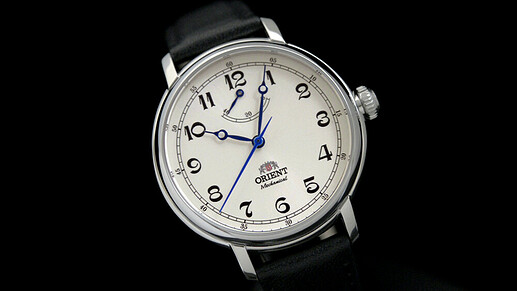

Briljant. Ik wou dat elk horloge dit had. Desnoods alleen op de achterkant.
Stel dat je een dagje gaat klussen of wat dan ook, dan kan je direct zien of ie stil staat de volgende dag of niet.
Bij een handopwinder voel je dat aan de enorme weerstand die je opeens krijgt. Die is echt niet subtiel. Draai je verder door dan kan je de boel slopen.
Een automaat kan je niet kapotwinden, zodat de rotor niet eeuwig op de opwindveer blijft beuken. Daar kan je vaak een miniscuul klikje voelen of horen van het mechanisme dat doorschiet. Maar dat is heel subtiel.
