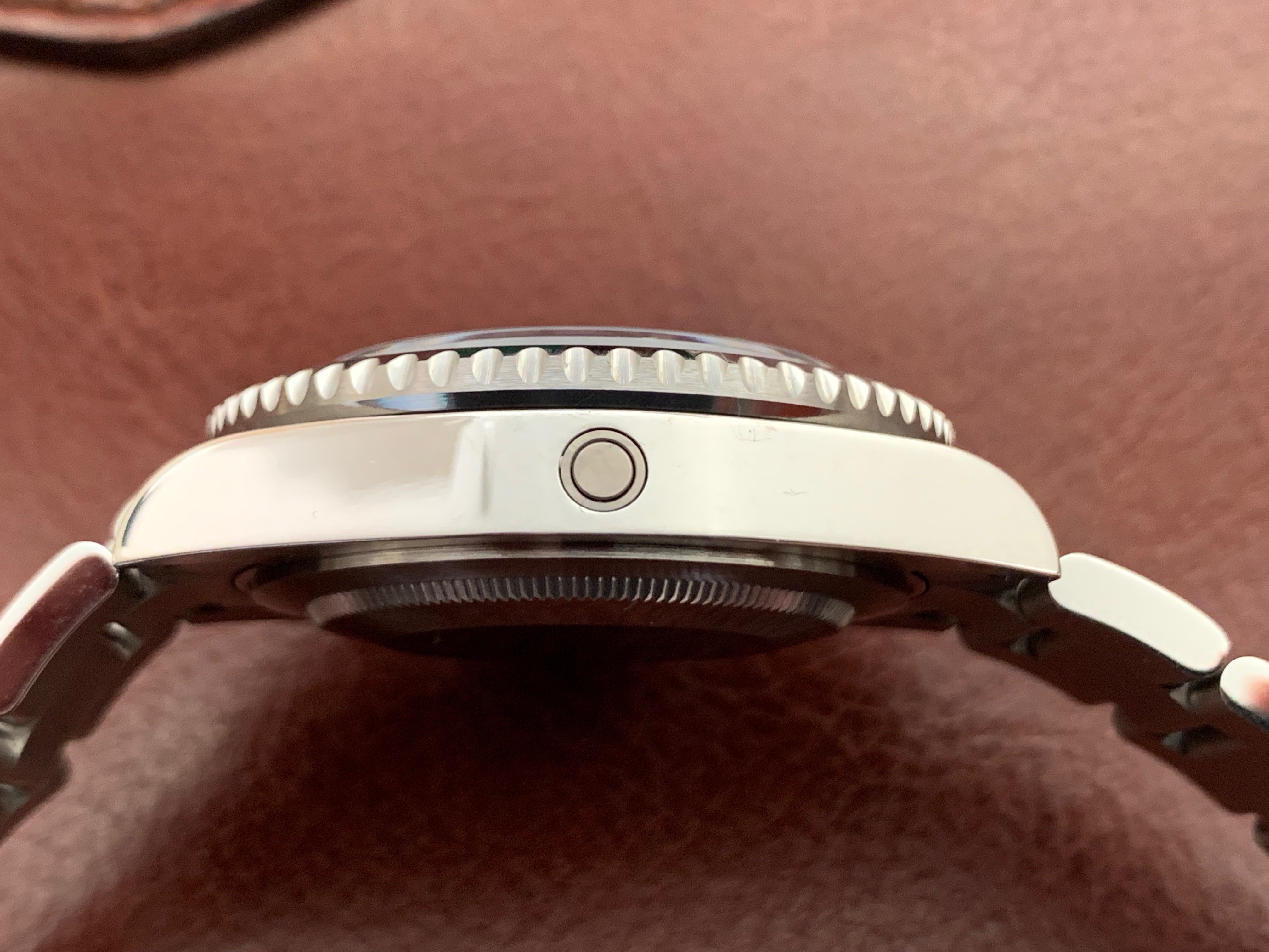

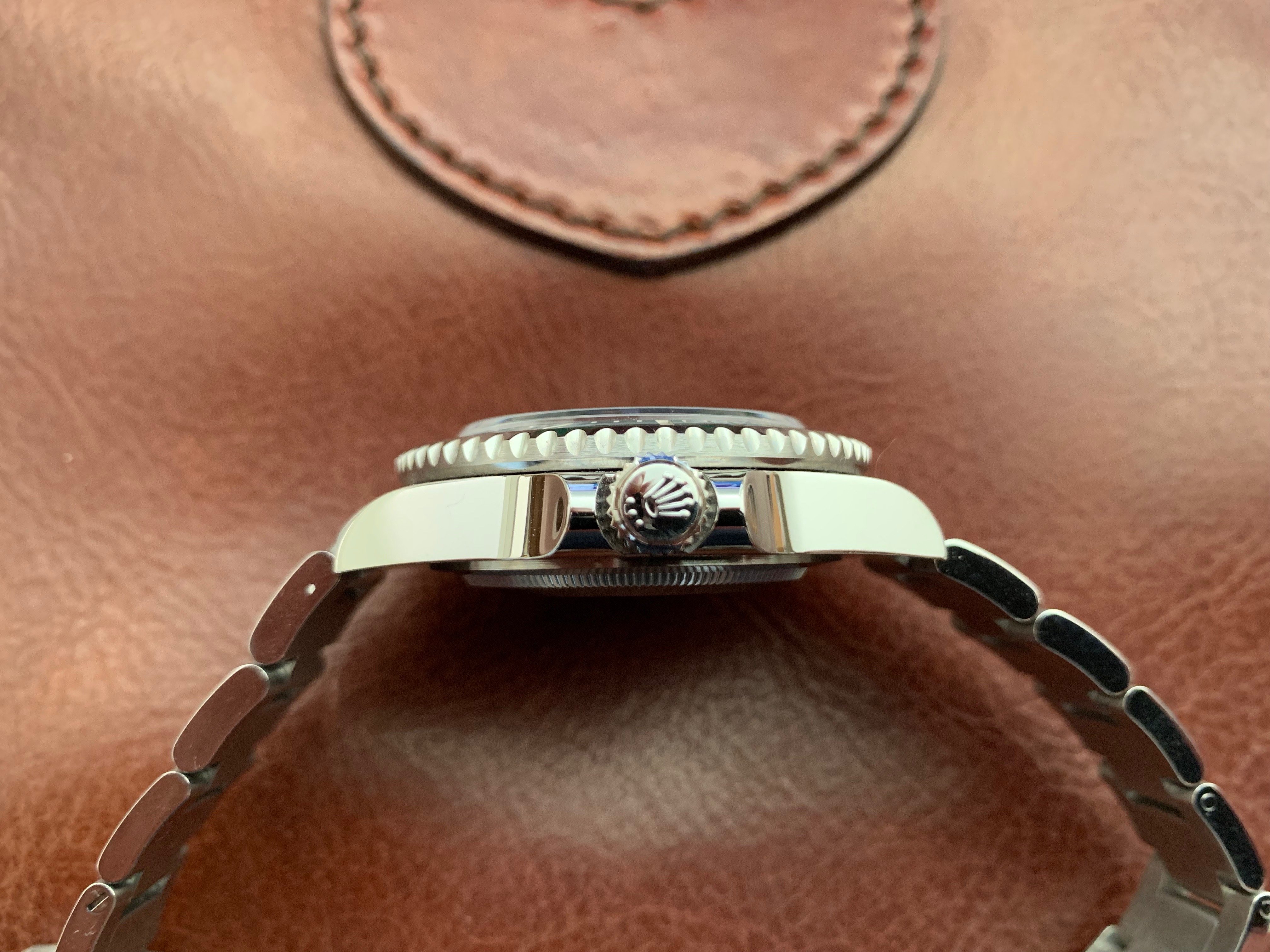

De categorie ‘alles er tussenin’ varieert van datumschijven tot achterdeksels. En sinds vandaag is er in deze categorie een aanpassing bijgekomen. Het was een zoektocht die even heeft geduurd, maar het resultaat is echt perfect.
De zoektocht begon ongeveer een jaar geleden; na het doorlezen van wat berichten op verschillende fora ben ik opzoek gegaan naar een losse achterdeksel van een 116610 (sub-date) of van een 116710 (GMT-master II). Toevallig kwam er al snel een deksel van een 116610 (sub-date) langs hier op het HF. De dikte van die deksel verschilde echter te weinig van de originele deksel, en zo ging de zoektocht verder. Gelukkig kwam vorige maand op ebay een deksel van een 116710 voorbij die zonder problemen binnen twee dagen op mijn deurmat lag. En vandaag ben ik met die deksel en mijn SD4000 naar Alkmaar afgereisd en hebben de vriendelijke en kundige mensen van Wesselink en Vreeker de achterdeksel vervangen en ik kan alleen maar zeggen; dit maakt het horloge echt perfect. Ik heb nu een keramische SD met alle voordelen (mooie lugs, matte plaat, glidelock, datum zonder loupe), maar dan bijna net zo dik als een sub.
Het was al een blijver, maar nu is de kans dat deze ooit nog weggaat gereduceerd tot het absolute minimum.
Genoeg geschreven: hieronder twee foto’s met het resultaat.

Heb je ook voor foto’s ?. Want ik heb werkelijk geen idee wat de winst werkelijk is… of de winst in maten?

Helaas geen foto’s vooraf gemaakt, maar het verschilt aanzienlijk in hoogte. De moderne sub is 13mm hoog terwijl de sd4000 normaal 15.5mm hoog is. Door de platste deksel uit het scala te gebruiken scheelt het iets minder dan 2 mm, waarmee de sd4000 nu minder dan 14mm hoog is. En het verschil met de hoogte van de sub zit ‘m nu vooral in het hogere saffierglas.

Draait je rotor nog wel?
Wat @flowert zegt inderdaad.
Zo ja, onbegrijpelijk dat ze er dan een onnodig dik deksel op doen.
Mooie mod, zal vast fijn dragen!
Jazeker. De diepte aan de binnenzijde van de deksels is gelijk. Het uurwerk van de gmt is zelfs nog iets dikker. Het verschil zit ‘m vooral in de dikte van de ‘wand’. Op 1220m diepte zal de gmt-deksel behoorlijk vervormen.
Ik dacht al dat ‘t hem daarin zat. Maar zolang jij geen plannen hebt om op die diepte te komen ben jij de winnaar.
Hij draagt nu ongeveer net zo fijn als mijn 16610 en bijna net zo fijn als mijn 16710. Scheelt nog wel een beetje met laatstgenoemde, maar dat is ook wel echt een absurd comfortabel horloge, ondanks (of misschien mede door) de oudere band.

Wat doet het vervangen van het deksel van die Dweller met de structurele integriteit en WR van het geheel? Ik ben er niet voor om de spec te verminderen ten opzichte van wat er op de plaat staat.
Buiten dat: mooi gevonden en discreet.
Helpt ook omdat mijn pols net even vervelend zit wua band lengte, of hij zit net te strak of net te los dus hoop zo toch een wat comfortabelere fit te krijgen :wink:
