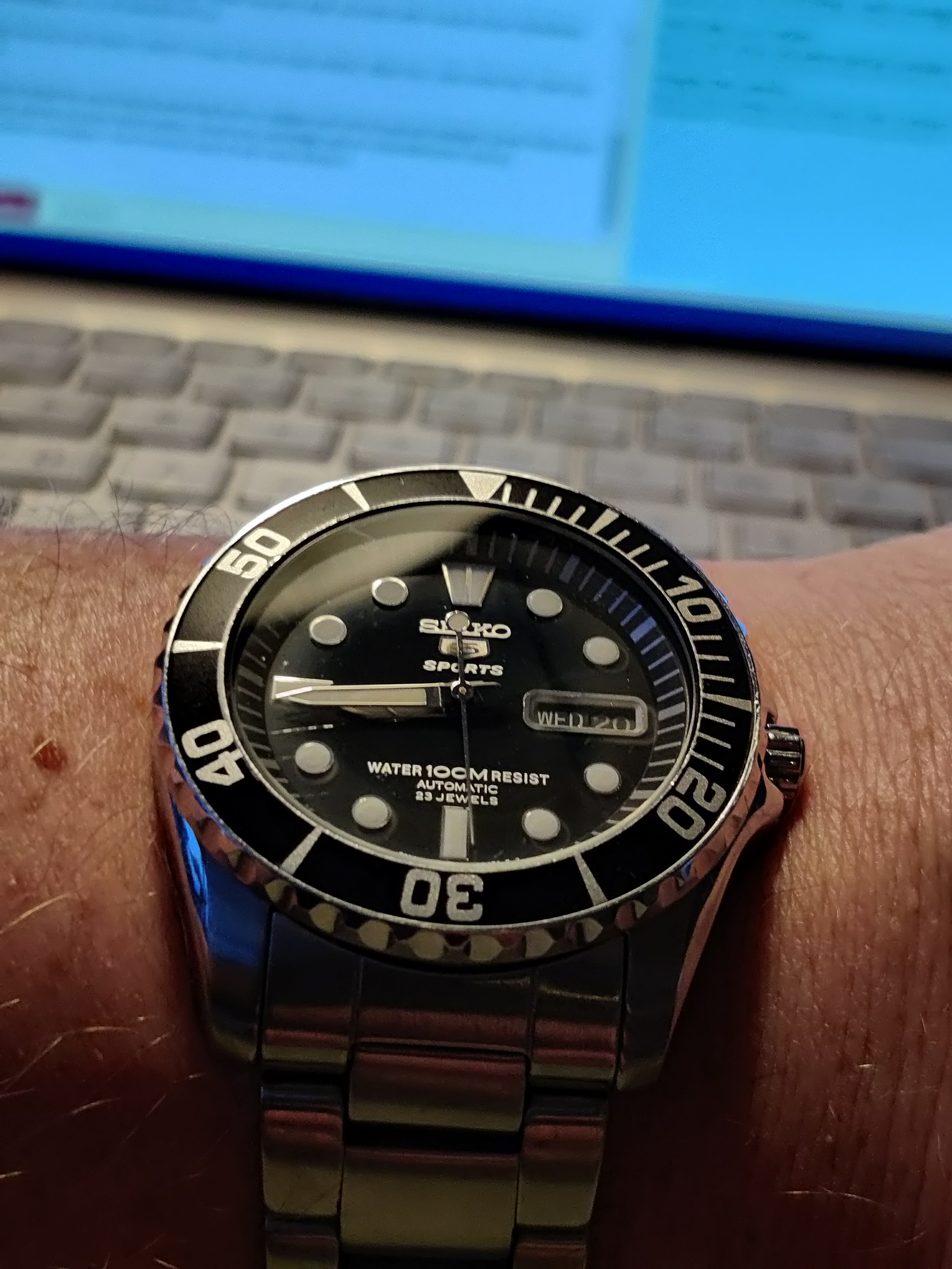

We hebben het hier over een Seiko 5 (SNZF17) dus niet van hoge materiële waarde. Maar toch, mijn eerste echte horloge. Ik heb totaal geen idee wat een service of check moet kosten. Ik kan me voorstellen dat de reparatiekosten snel de aanschafwaarde overstijgen.
Is er met deze beperkte omschrijving überhaupt iets te zeggen over het lot van het horloge?
En een plaatje natuurlijk:
Dit is een horloge van rond de €150,- toch? Ik heb al gelezen dat een servicebeurt al minimaa rond de €150,- kost. Dus een reparatie zal waarschijnlijk nog wel iets hoger uitvallen.
Klopt! Aangeschaft voor €120 zelfs. En dat vermoeden had ik al. Als ik niet aan het sparen was voor een horloge uit het hogere segment, dan had ik hem waarschijnlijk wel laten maken. Misschien later dan maar…
Als het enkel iets is met het uurwerk zou je op het forum kunnen kijken of iemand een nieuw uurwerk erin kan drukken voor je. Dit kost bij lange na geen 150,- (eerder 50,- of 60,- schat ik) en dan heb je weer een lopend horloge.

Voor een paar tientjes heb je er een donor-uurwerk in zitten. Da’s de wereld niet. Rammelend geluid kan van alles zijn, misschien de rotor, moet je echt even opsturen naar een serviceboer.
Yup, zal op 80-150 ballen komen inclusief donoruurwerkje.

Ik zou zeggen maak even de caseback open met een tooltje. Misschien is het een kwestie van de rotor vastdraaien of iets simpels. Ben je niet meteen bakken met geld kwijt aangezien alles nog werkt.
