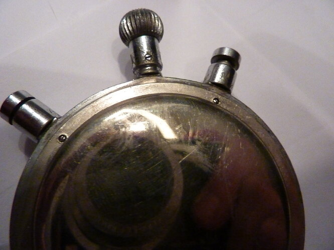

Volgens opa is hij zeker uit de jaren 30…ik heb geen idee. Hij loopt en reset netjes op nul. Wel iets raars, er zijn twee grote wijzers, waarbij ze eerst beiden lopen, als je vervolgens een knop indrukt stopt de ene wijzer en gaat de andere door.
Ik heb alleen de eerste klep open gemaakt, de tweede is met twee kleine schroefjes dichtgemaakt en ga ik vd week eens openmaken om het binnenwerk te bekijken.

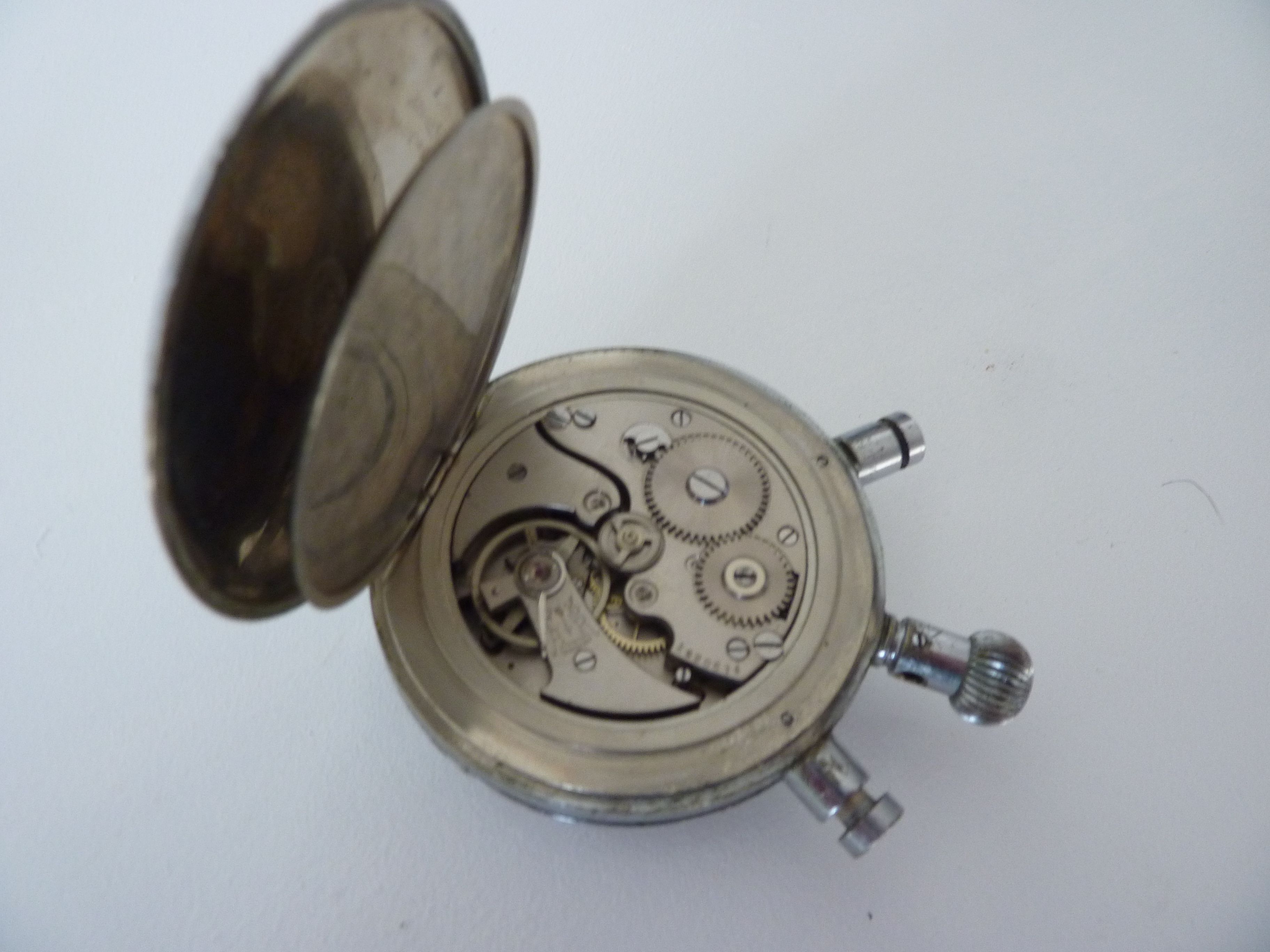

Tja ik ook. Wel weet ik niet zo goed of ik dat aandurf, die twee kleine schroefjes kan ik wel losmaken, maar ik weet niet zeker of ik dan alleen de 2e deksel openmaak of dat er dan intern nog meer los komt…

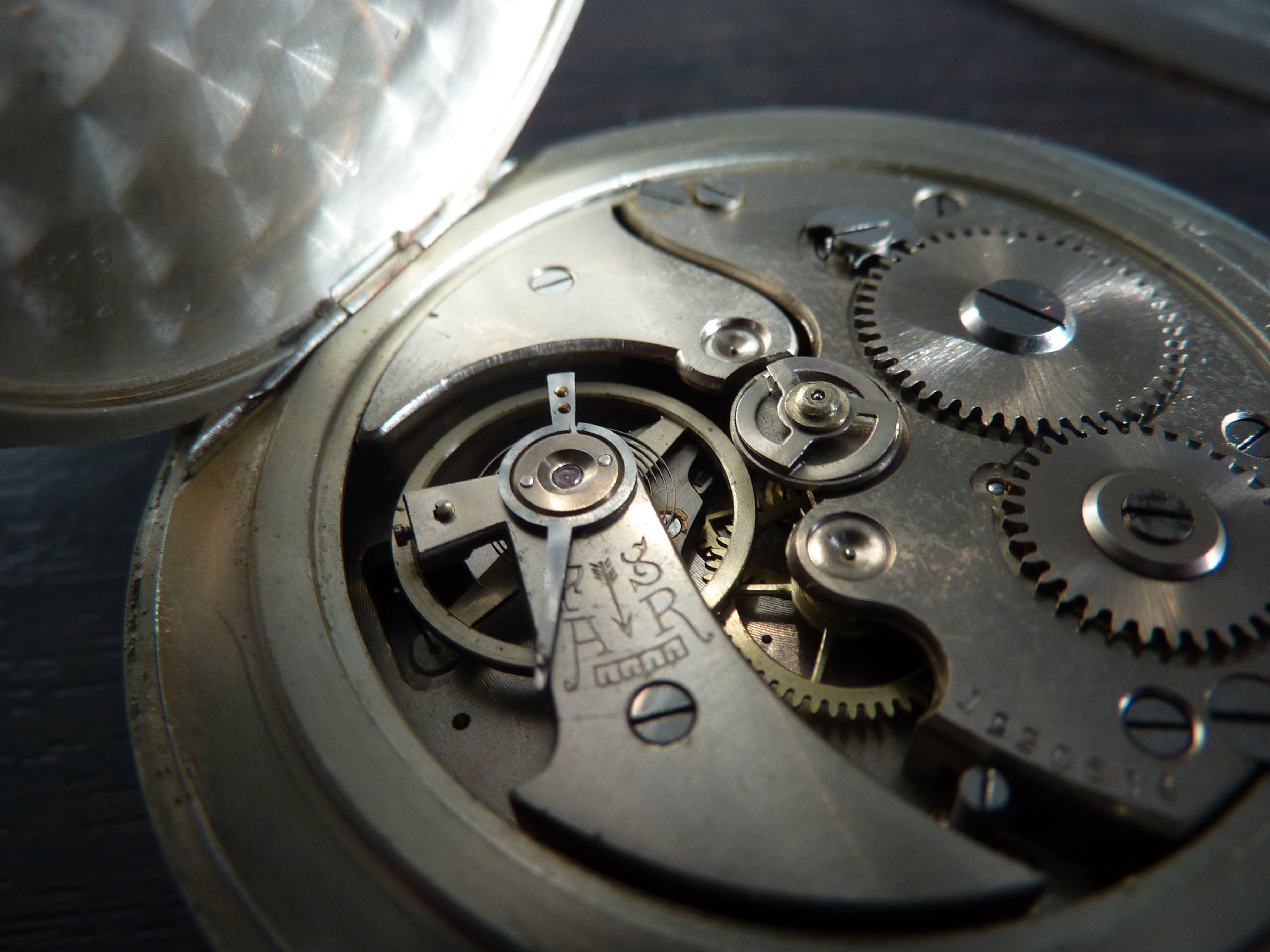

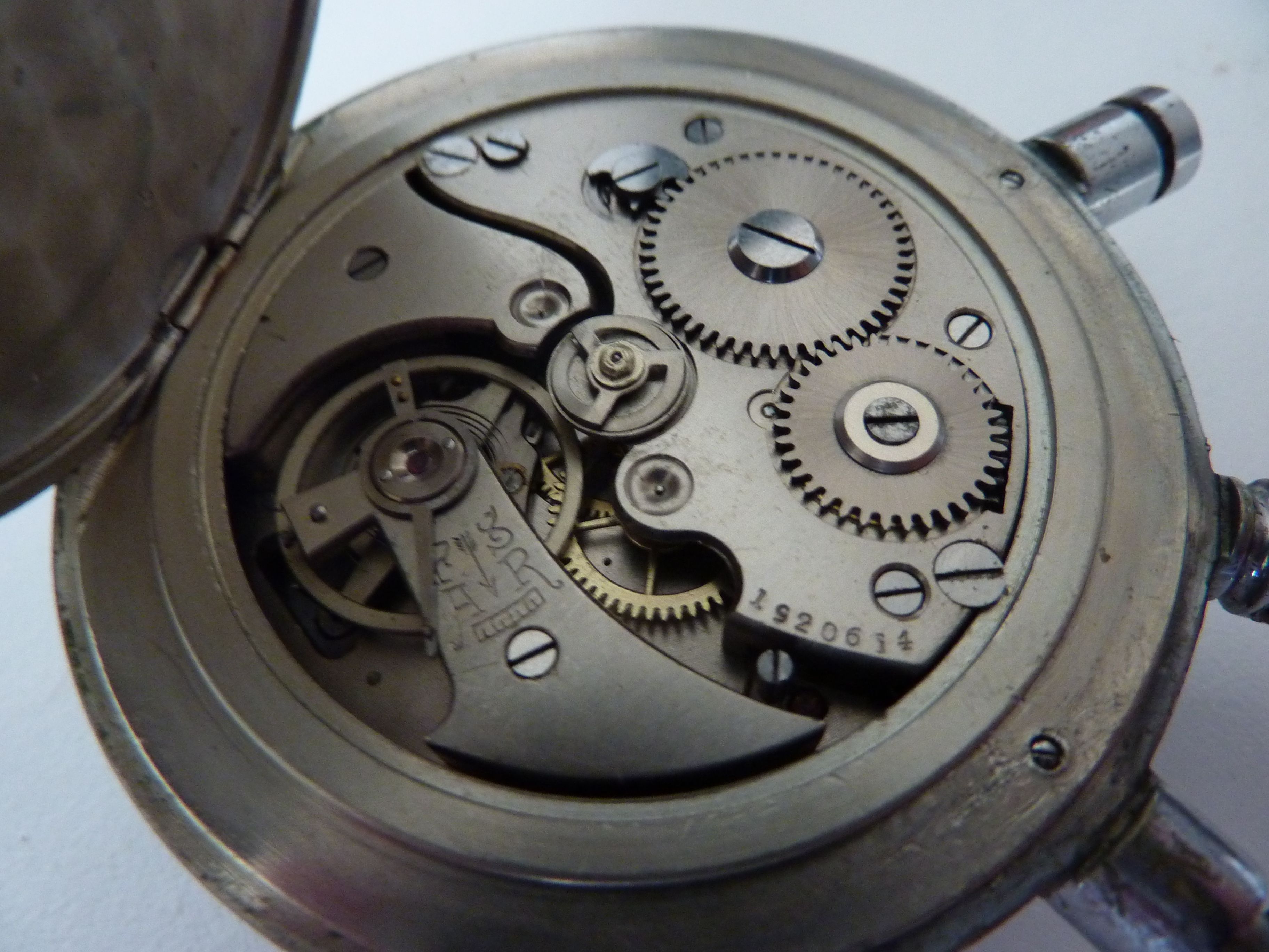

Binnenwerk is een enorm fijn inhouse werk van Minerva.
Hoi Ghentwatch,
bedankt voor je reactie! Kan ik die twee schroefjes van de tweede deksel veilig los schroeven om het binnenwerk te bekijken of gaat er dan ook iets anders los? Ik zou het graag willen bekijken maar durf het niet zo goed…
Ook nog de vraag( ook van opa) hoe oud het het nou echt is en wat de historie van de stopwatch is. Mikrolisk geeft dat het inderdaad een zwitserse firma was maar waarom joh e post amsterdam erop etc…
Alvast zeer bedankt voor je reactie!

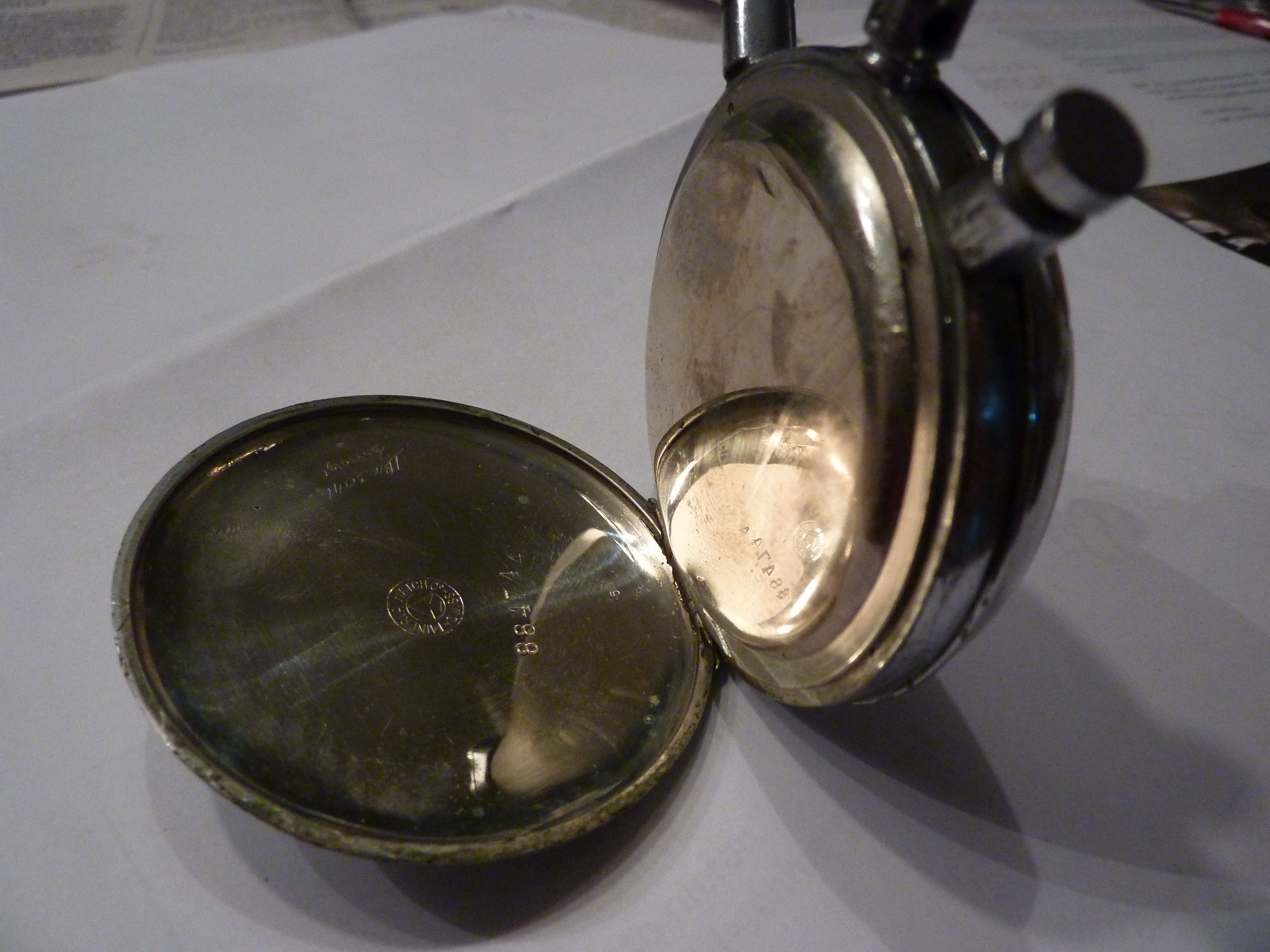

Neen die vijsjes zijn niet van het achterdeksel maar van de Pushers! niet aankomen dus. Gewoon met het kastmes ertussen open wippen. Op de tweede foto zie je de plek waar je mes moet mooi, net achter de rechtse pusher van achteraanzicht bij het eigenlijke deksel niet de rand.

Ik ben belange na geen Minerva kenner. Maar weet dat het ENORM kwalitatieve chronograaf mouvementen ontwierp en stopwatches maakte. Zeer gelijkend aan Excelsior Park qua doelgebied.

Links onder de balans staat ook nog het minerva pijltje, maar ik kreeg deze niet op de foto.

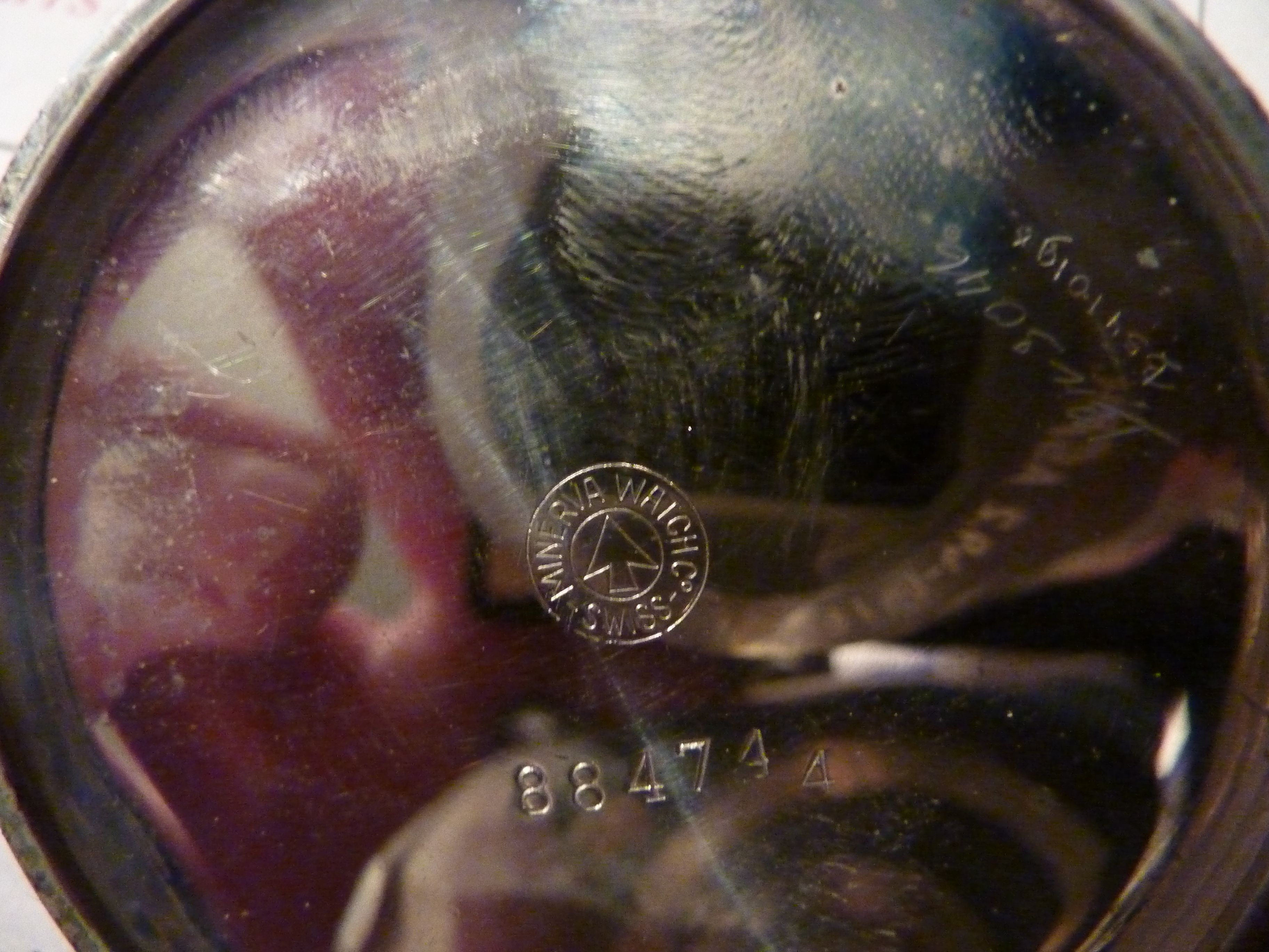

Wel valt mij nu op dat het nummer op de binnendeksel en het nummer op het uurwerk niet overeenkomen…Is hier dan ooit (in de jaren 40) iets aan vervangen?
Ook vind ik de kompasnaald wel wat ver uit het lood staan.
Ik ben benieuwd wat jullie hier van vinden.
Nee hoor kasten en uurwerken volgen een andere nummering. Is bij veel merken zo.
Trouwens is dit zo een uurwerkwerk die bedriegelijik eenvoudig lijkt maar de wijzerplaatzijde is echt een ingenieus ratrapante systeem.
