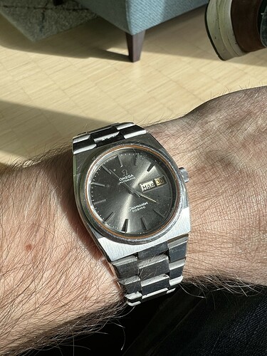

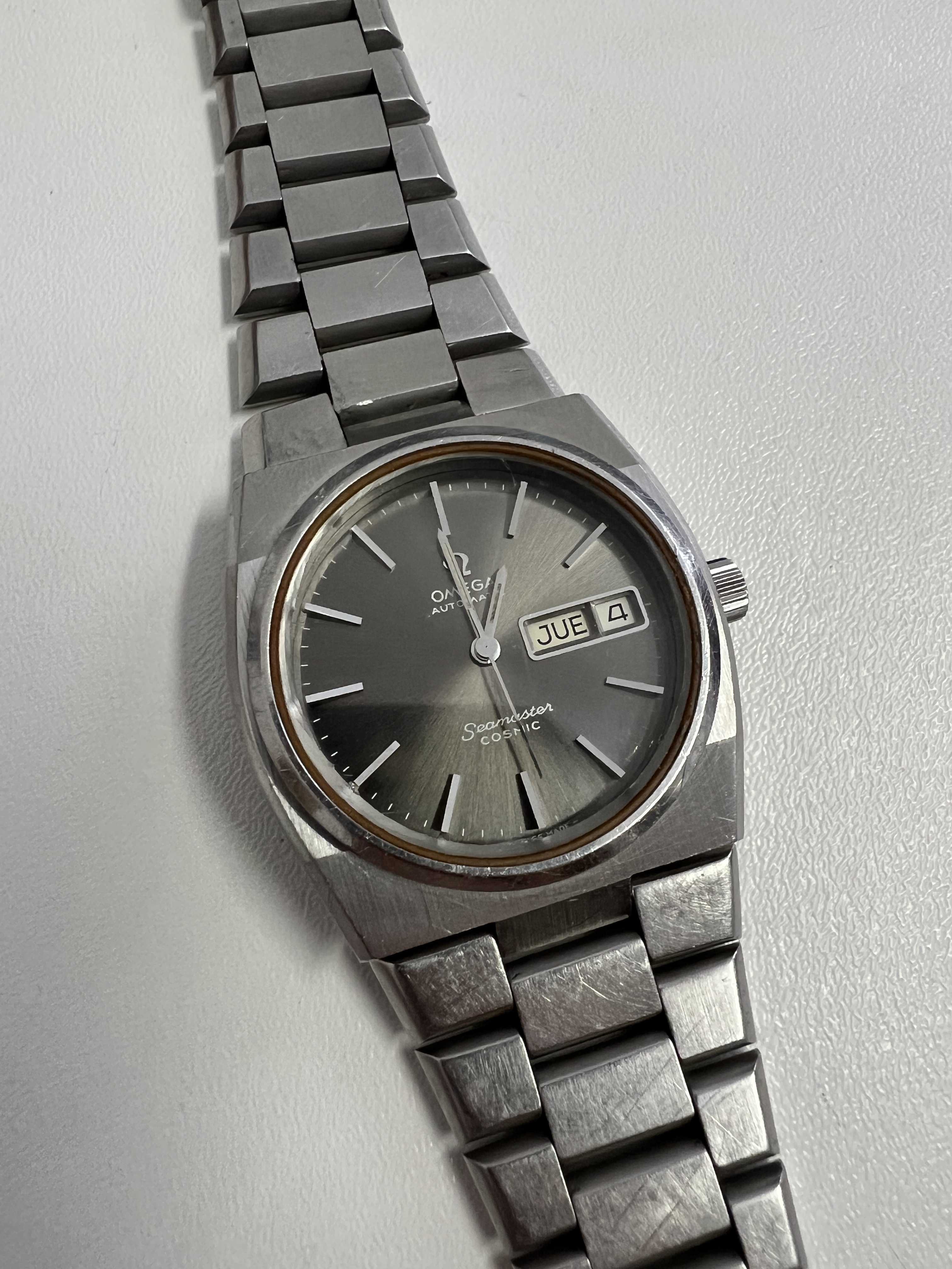

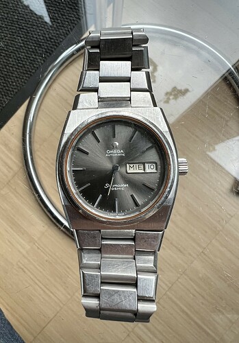

Het horloge was verkocht als niet werkend, datum en dag draaien niet meer, puur voor onderdelen. Dat zullen we nog wel eens zien. Zo zag het horloge eruit toen het binnen kwam:

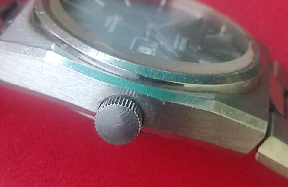

Geen originele kroon:
Kocht hem dus als niet werkend maar hij loopt wel. Dag en datum was alleen defect. Plaat leek lelijk door water maar dat viel uiteindelijk reuze mee, dus dat was een gelukje. Horloge open gemaakt samen met @Jero1 en hij zag snel dat er dingen mis waren. Kroon en tube waren afgevijld en door een locale Venozolaanse beunhaas een soort van passend gemaakt, maar er hoort een schroefkroon op. Tiretteveer lag er los in. Dat is gerepareerd (nieuwe tube, nieuwe schroefkroon, nieuwe tiretteveer) maar de datumschijf was behoorlijk afgesleten, daardoor pakten de tanden niet goed meer bij sommige verstelmomenten. Besloten die te vervangen en vanmorgen geplaatst. Klein kleurverschil tussen de dag en datum maar ja, er zit ook 30 jaar verschil tussen. Mooi om te zien was dat de oude schijven allemaal van kunststof zijn maar dan de nieuw bestelde van metaal was, schijnbaar heeft Omega in een nieuwe lichting eens besloten om te kiezen voor metaal.

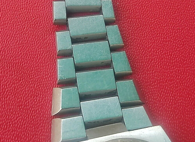

Het grootste probleem is/was de band:
Heel, heel, heel veel viezigheid en slijtage bij de aanzet:

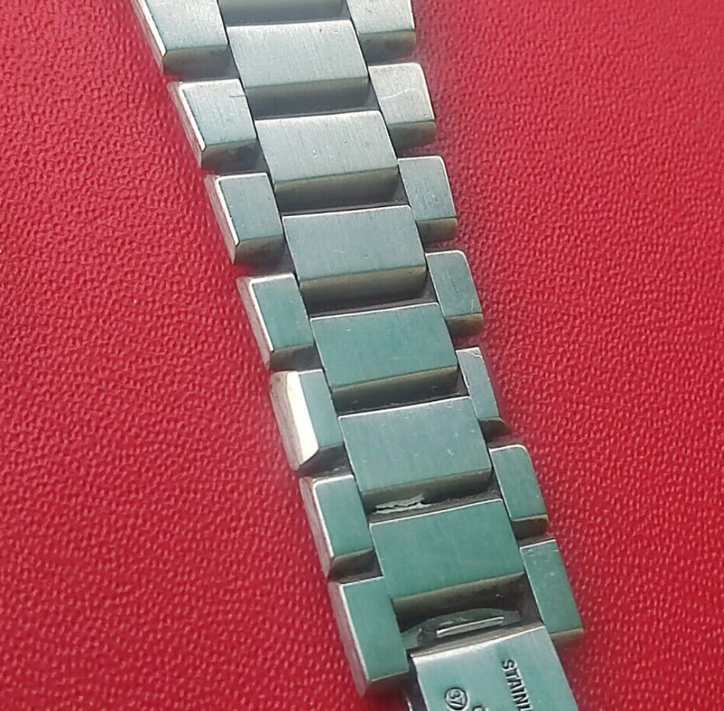

De derde schakel vanaf de sluiting zit verkeerd om:
De derde schakel mist helemaal en de rest zit verkeerd om. Bovenste schakel zit vast met een gewone pushpin:
Er missen dus schakels, er zitten veel schakels verkeerd om. Hoe? Echt geen idee, het bovenste gedeelte zit echt in elkaar geperst. Dat moet wel met goed gereedschap gedaan zijn. Er was dus behoorlijk wat nodig om deze band weer in goede staat te krijgen. In Brussel kon ik een helft van een band kopen. Dat gedaan, daar was de helft van het probleem mee opgelost. Het andere gedeelte van de band zijn we gaan opknappen. De aanzet aan de kast was los gaan zitten en had veel slijtage. Daar hebben we gevijld, geschuurd en gelijmd met twee componenten lijm. Om de schakels van de band los te krijgen zijn we met een dremel in de weer geweest maar ook gewoon veel met water en de ultrasoon reiniger. Pikzwart water en muurvast zittende schakels was het gevolg. Ik vermoed dat Domitia ergens in de olie-industrie werkte of in ieder geval ergens waar veel stof aan de orde van de dag was, want het zit echt muur en muurvast. De omgedraaide schakels zijn losgezaagd en daar bleek dat het niet met bandpinnen vast zat maar in elkaar geperst. Geen mogelijkheid tot hergebruik dus. De band heeft speciale bandpinnen, die gelukkig nog leverbaar zijn. Met normale pinnen hangt het als los zand aan elkaar:

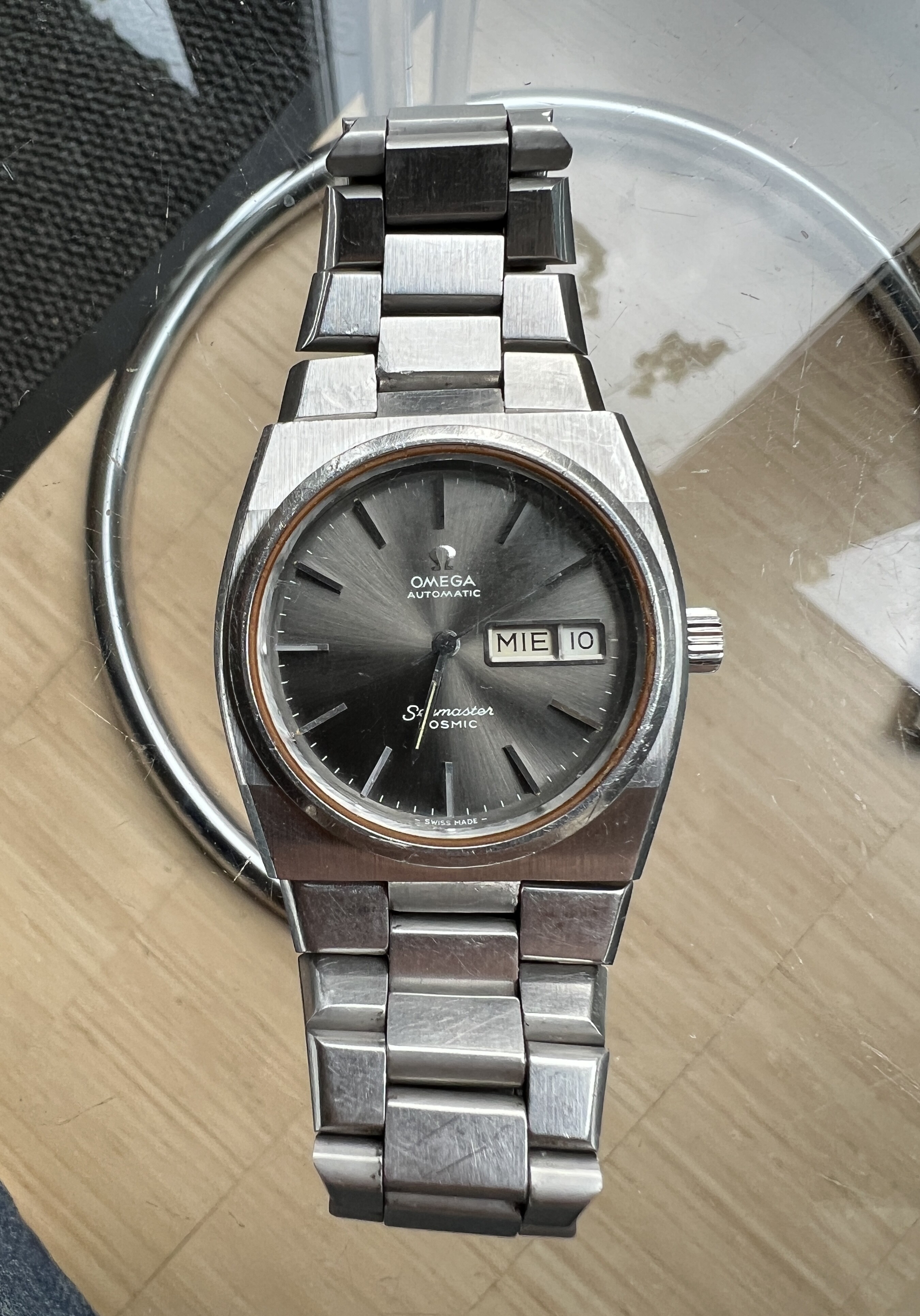

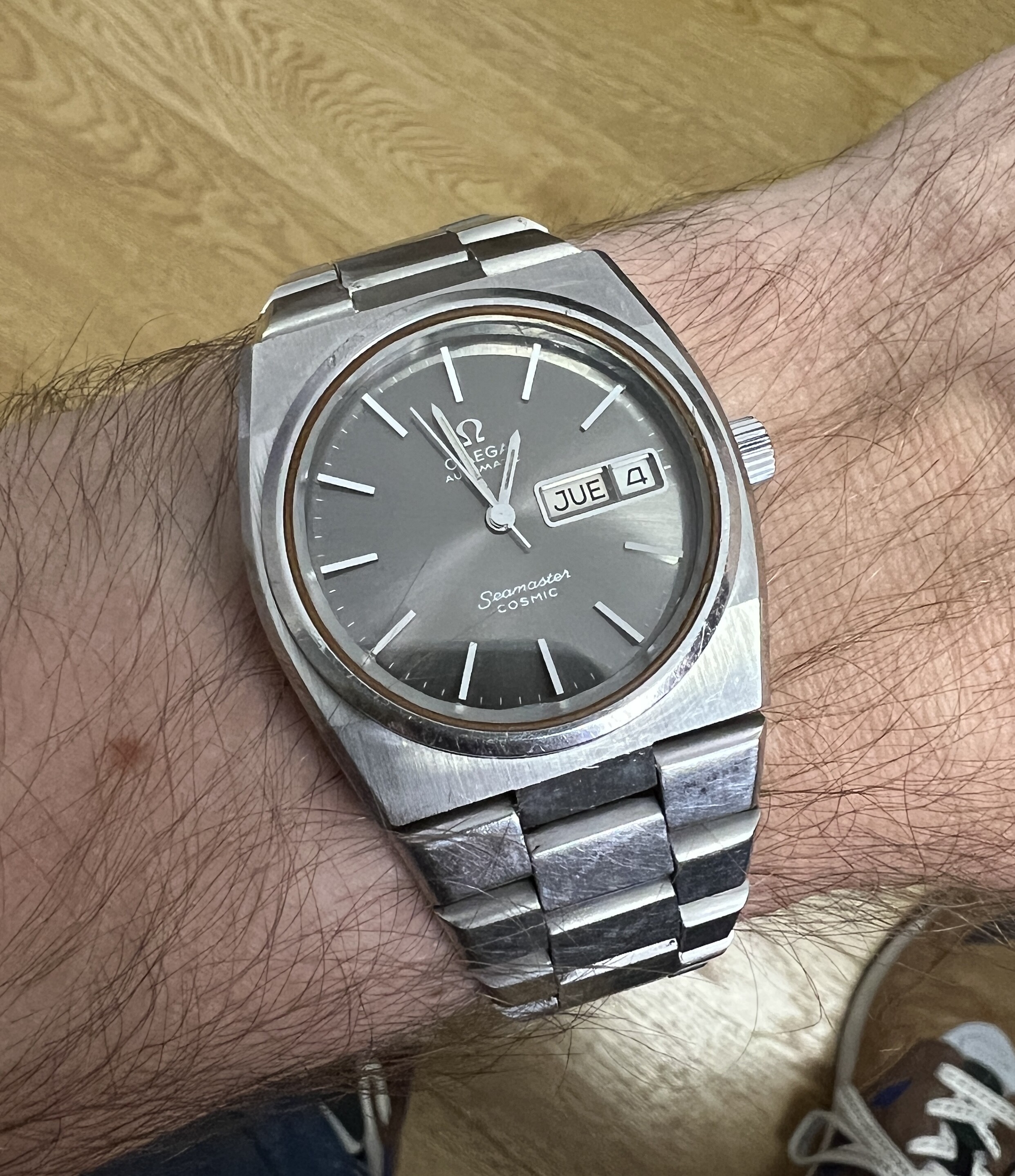

En dan ziet het horloge er uiteindelijk weer zo uit, na het opknappen en monteren van de band:

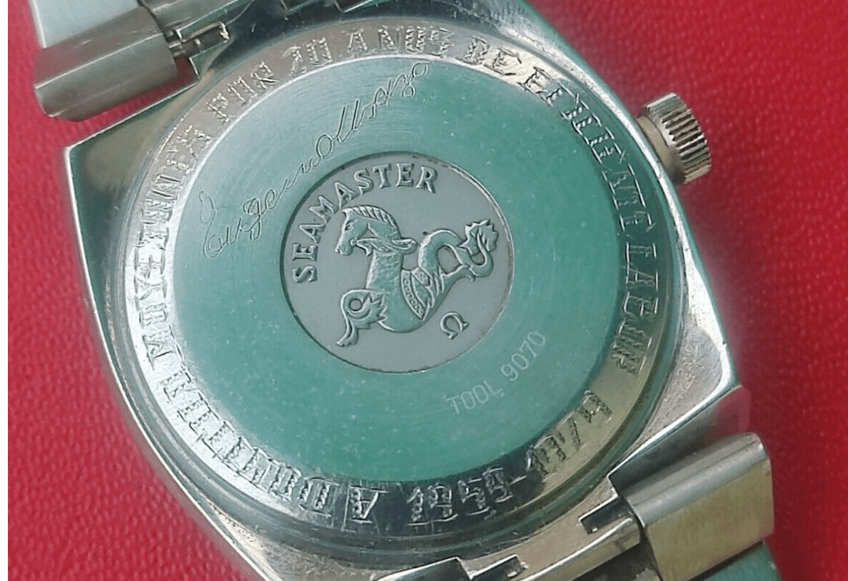

Maar eens zien of ik de legacy van Domitila voort kan zetten. Het verhaal rust deels op waarheid door deze inscriptie in de cashback (uitvergroot en verscherpt zodat ik kon vertalen):
“A DOMITILA MOYETONES POR 20 AÑOS DE EFICIENTE LABOR”

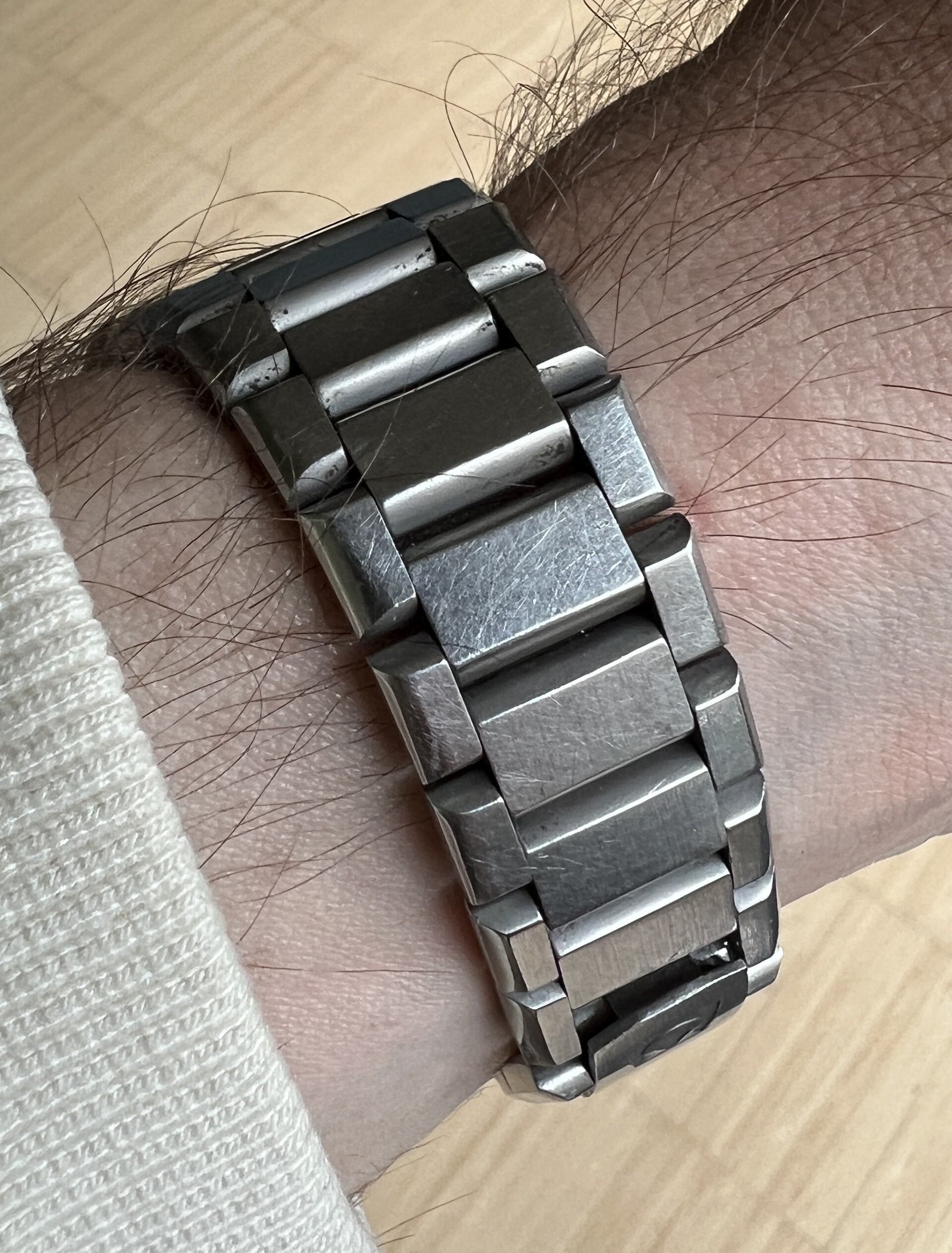

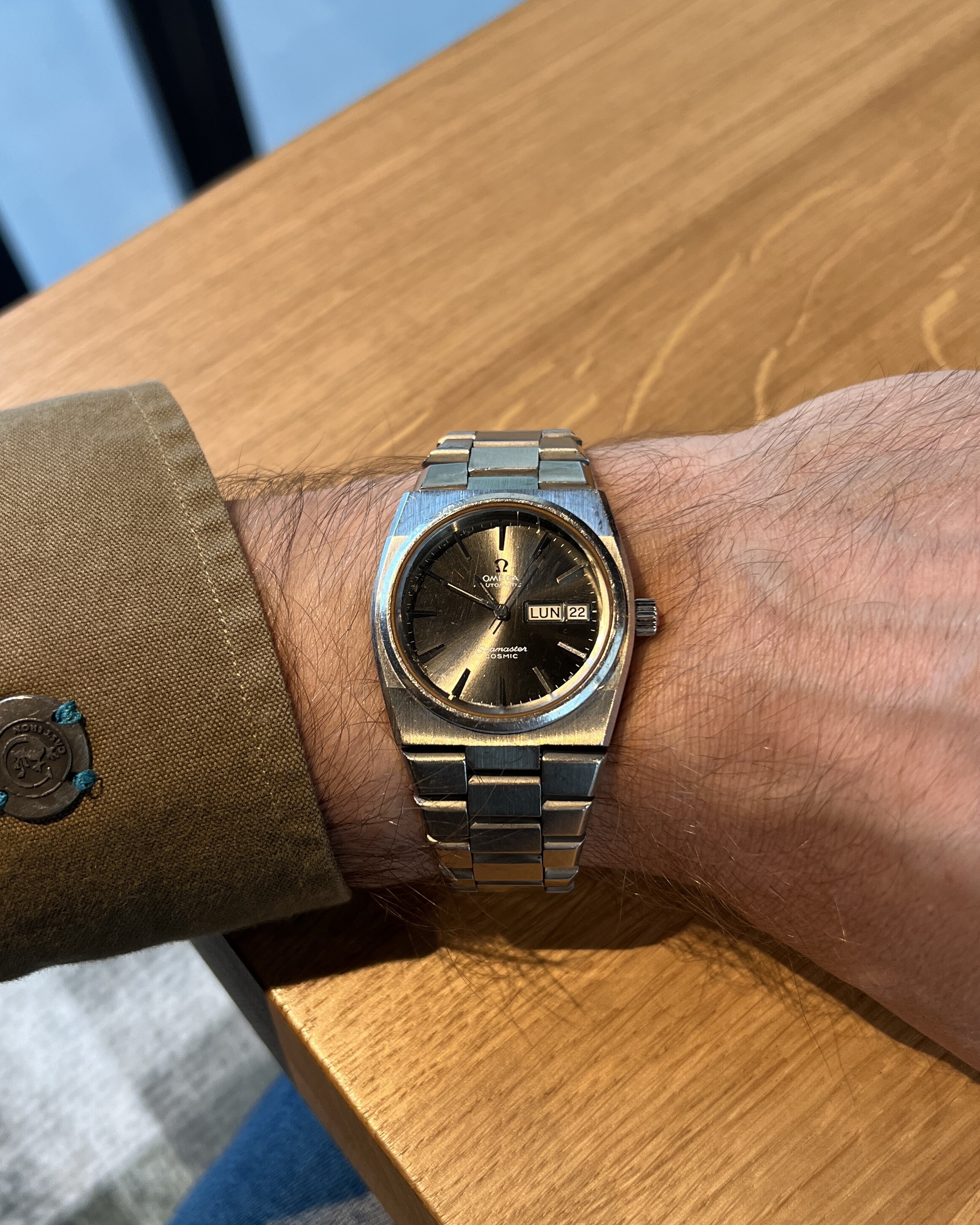

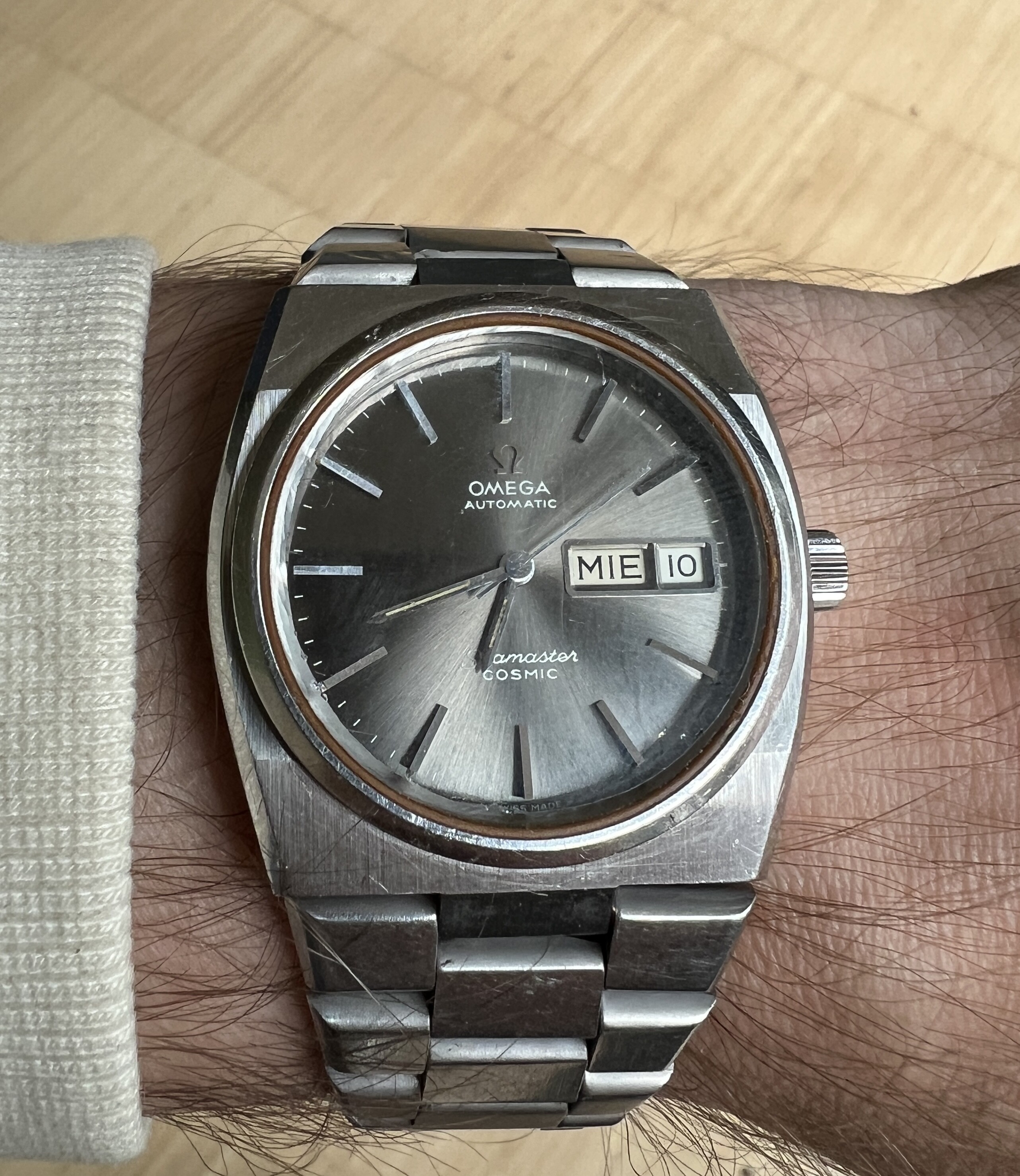

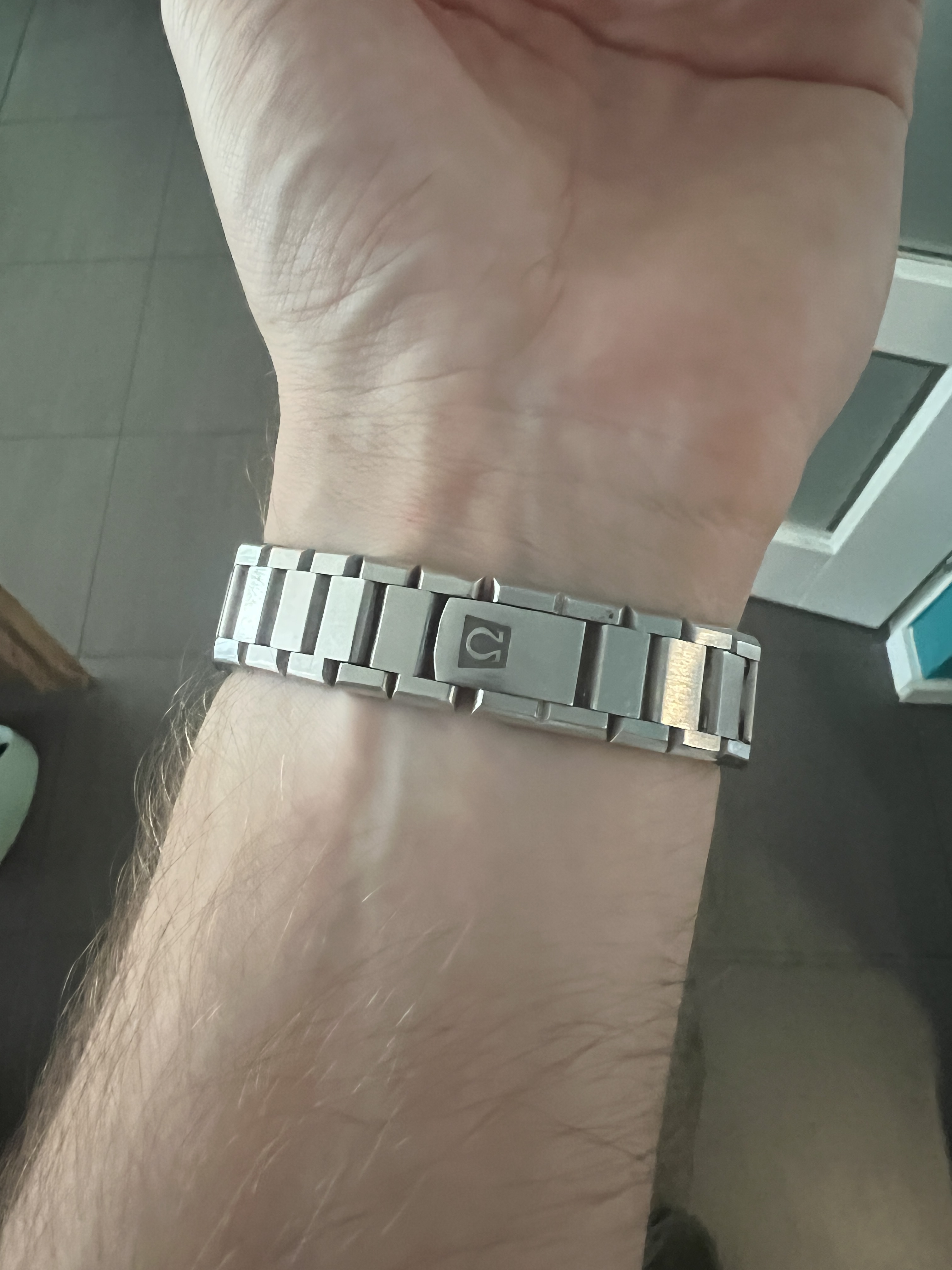

Zo, eindelijk kan ik het horloge dragen. In de ochtend kan de band strak dicht en in de avond moet hij wat losser… in de zomer wellicht een schakel er bij dus dat zal zoeken blijven naar 1 losse schakel.
Echt een mooie band om te zien met de vloeiende lijnen (en op de foto’s zie ik dat de band nog schoner kan):

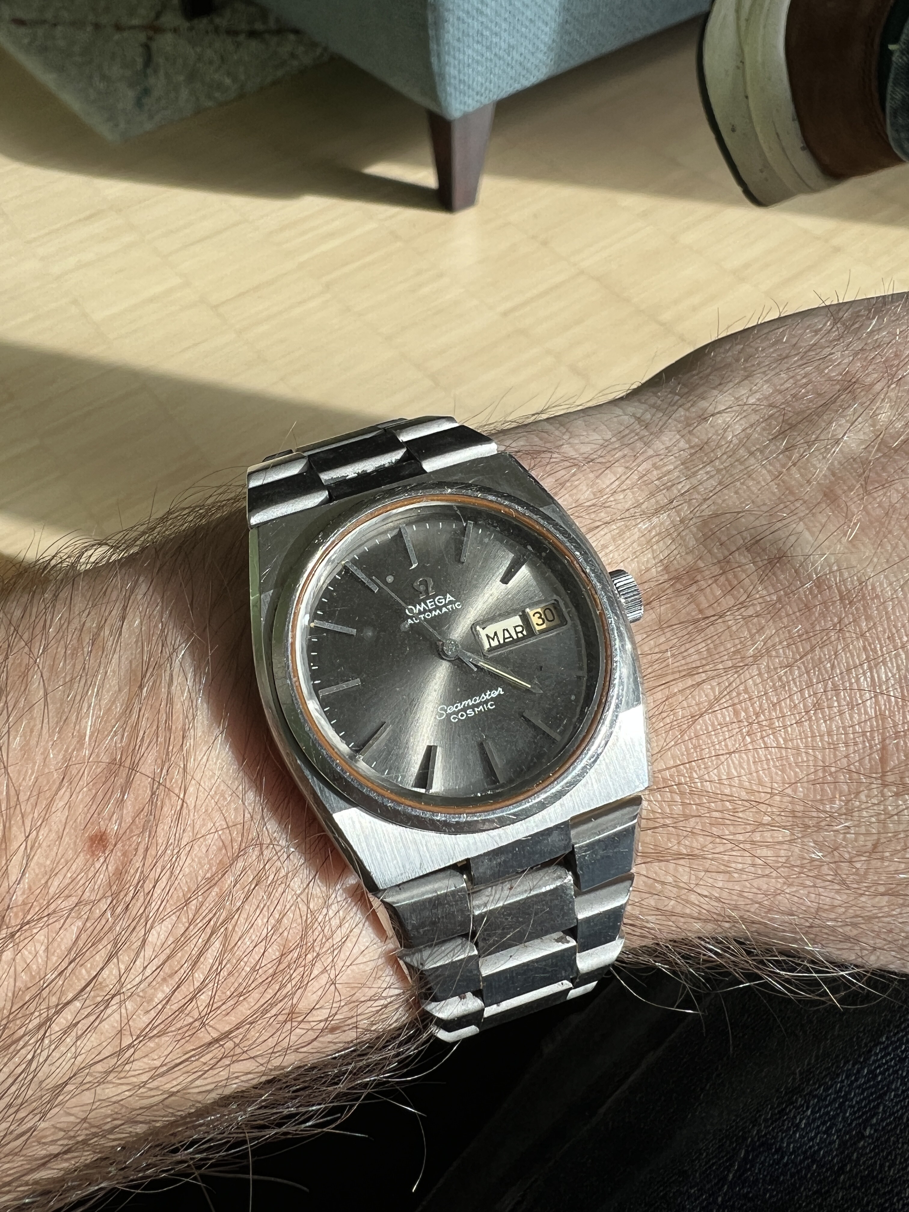

Het horloge zelf nog eens:

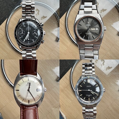

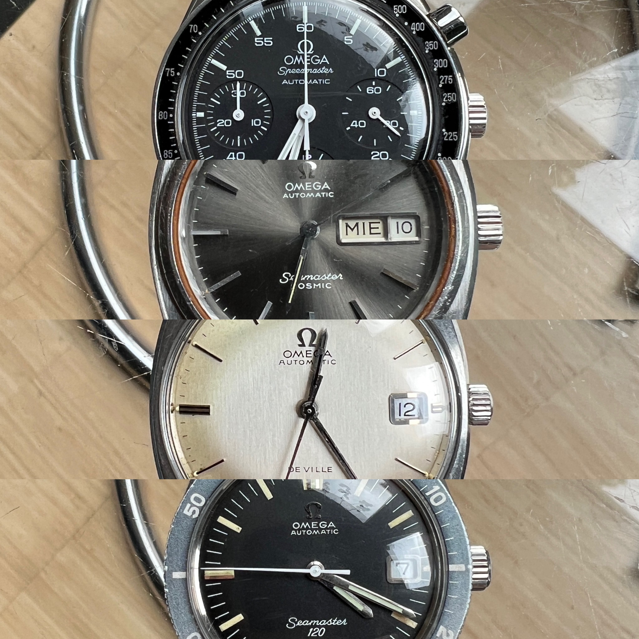

Mijn huidige verzameling Omega’s:

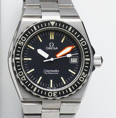

Wel nog het model met de afgeronde overgang van bandaanzet. Maar deze…
Heel veel draagplezier van dit speciale horloge :ok_hand:t2:
Mooie collectie heb je ondertussen, geniet er van. Nu nog zo eentje…
image (1)~2
Klopt, zeker niet in fatsoenlijke staat. Dat was deze ook niet natuurlijk maar nu is hij weer toonbaar. En wat je laatste foto betreft, die staat nog hoog op de verlanglijst. Maar deze zijn helemaal niet echt te vinden voor een beetje een fatsoenlijke prijs en met mooie onderdelen.

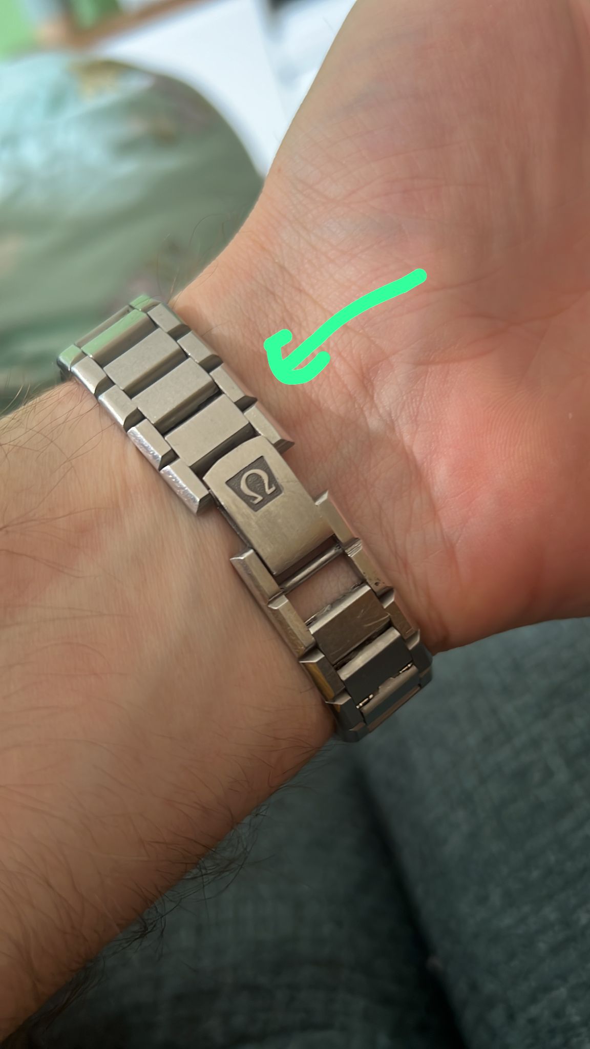

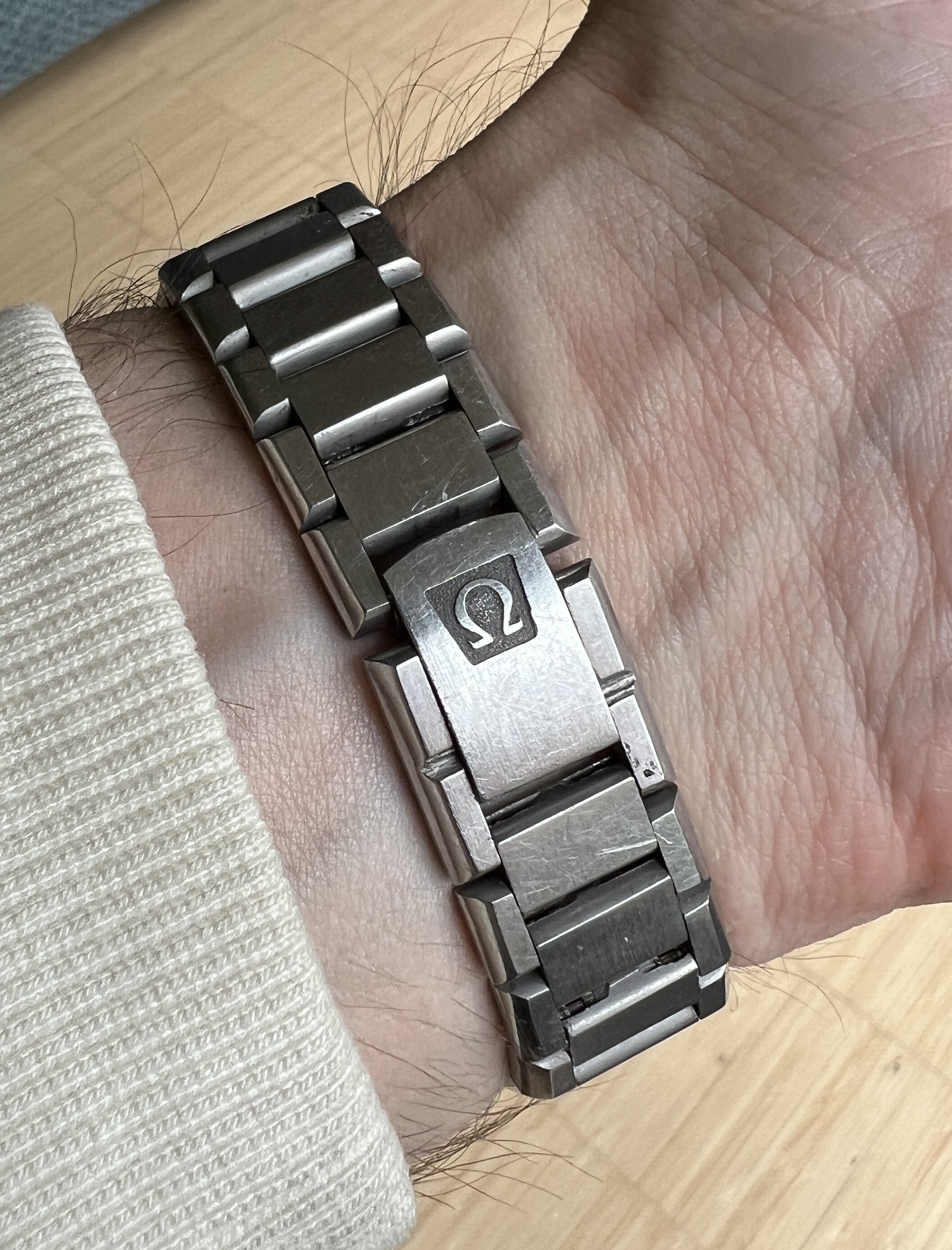

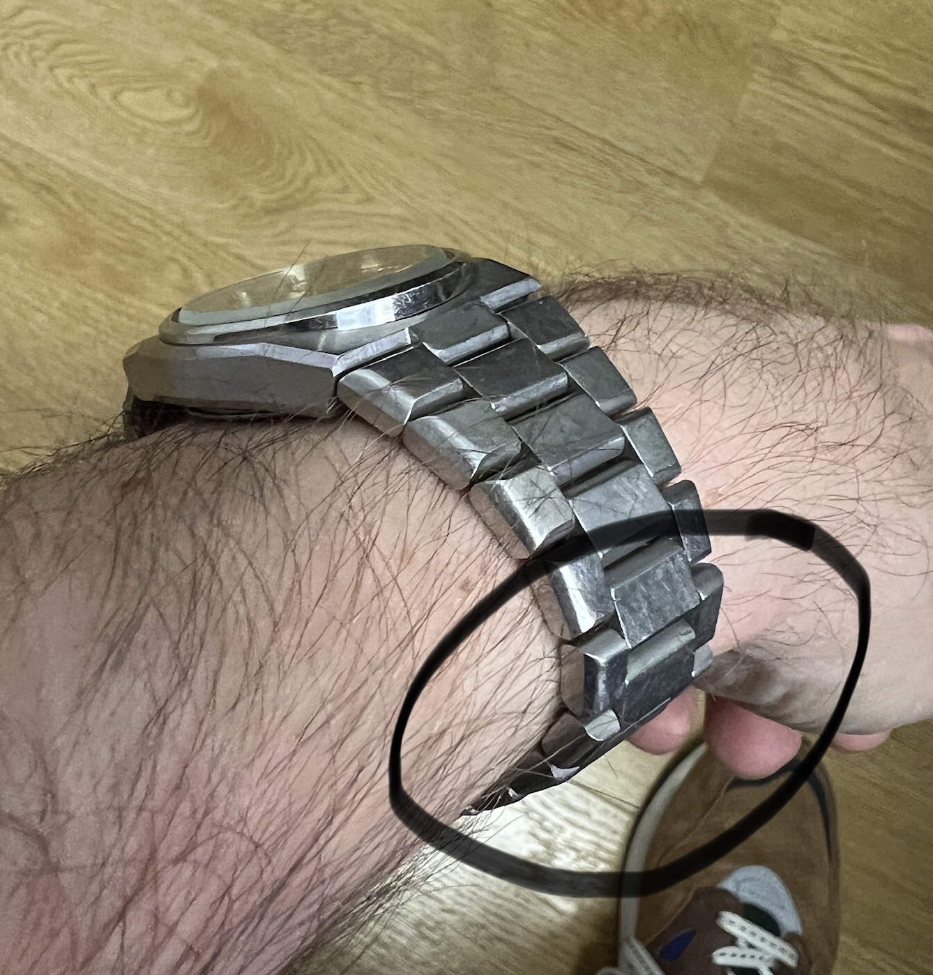

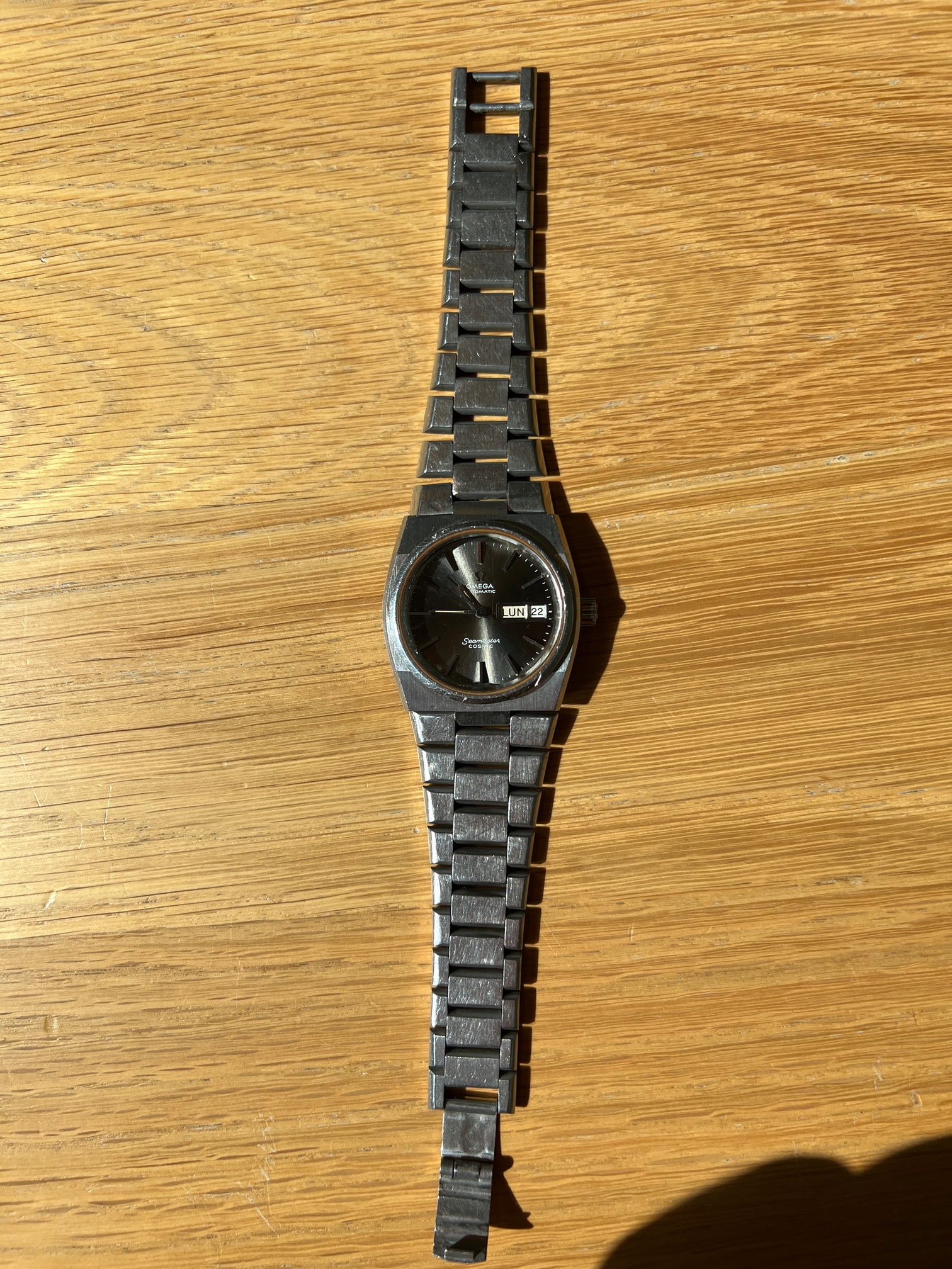

Nu dacht ik dat het horloge precies goed was maar in de praktijk bleek het horloge net 1 schakel te weinig te hebben en dat resulteerde in het feit dat het horloge zo gedragen moest worden:

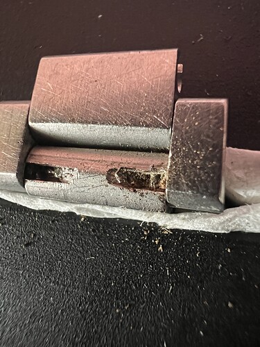

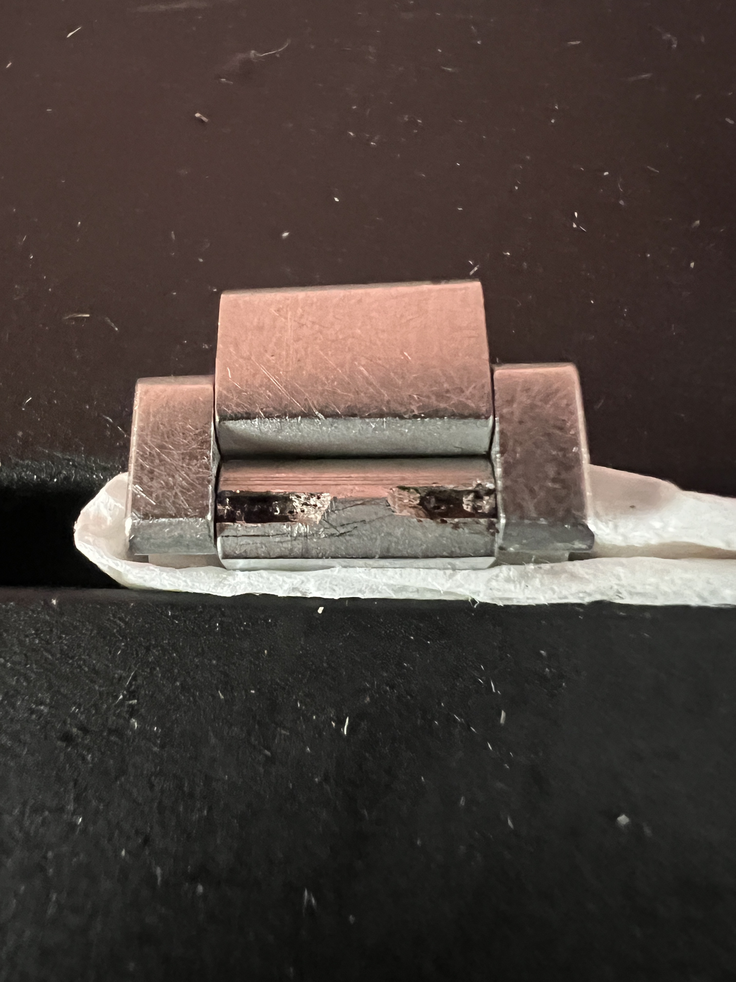

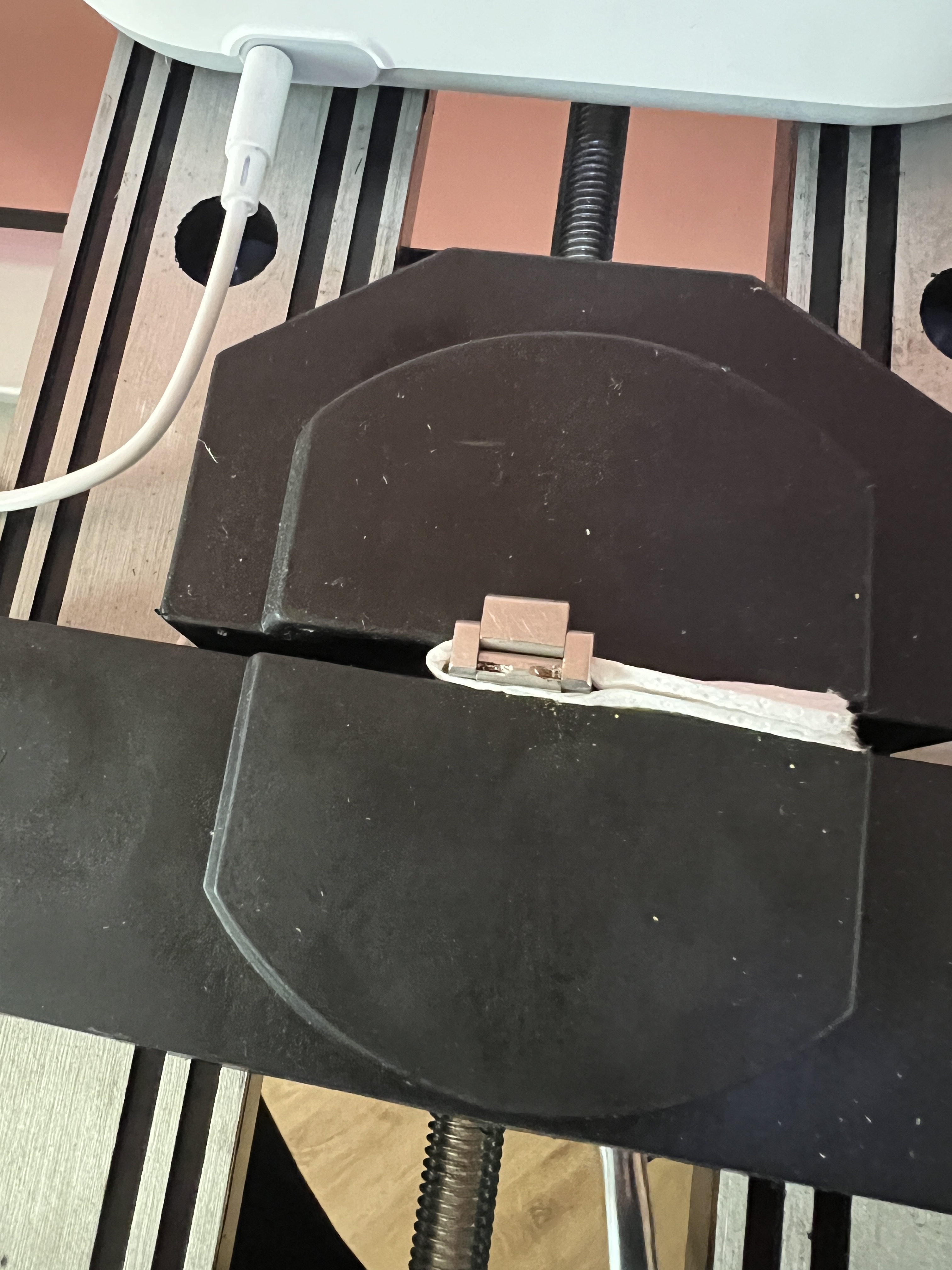

Dus bij het pijltje moest er nog een schakeltje bij. Dus alle zoektermen weer opgestart overal en zelf bijna een sluiting gekocht omdat ik dacht dat daar een losse schakel aan zat (gelukkig vertelde de verkoopster me dat dit niet zo was) toen ik bij toeval de resterende onderdelen zag en zag dat er nog een losse schakel aan een stukje band zat. Dus op een zonnige zondagmiddag de spullen klaargezet en besloten dat ene schakeltjes los te gaan halen. De hele ochtend had het stukje band in een WD40 badje gelegen om te zorgen dat er wat meer speling in zat. Daarna in de ultrasoon en heel, heel lang wachten op beweging. Vergeeft natuurlijk. Dus het werd een herhalend proces, ultrasoon. Dan tussen de schroef, dat ziet er zo uit:
Ingezoomd zie je hier de pushpin zitten.
Dan is het schrapen met een stukje metaal en dan zie je de viezigheid eruit vallen:
Dan weer ultrasoon, weer schrapen, weer ultrasoon, weer schrapen. Denk dat de pushpin helemaal stuk was en door het schrapen ging de boel los zitten, totdat ik met een beetje kracht hem aan 1 kant kapot kon trekken. Dus ja, dan kun je het nieuwe stukje plaatsen en ziet het er weer zo uit.
Al met al heeft het me zeker 3u gekost om de schakel fatsoenlijk los te krijgen. Een dremel had zeker geholpen… Binnenkort nog eens een nieuw glaasje en die ring er omheen vervangen en dan is het horloge ‘af’.

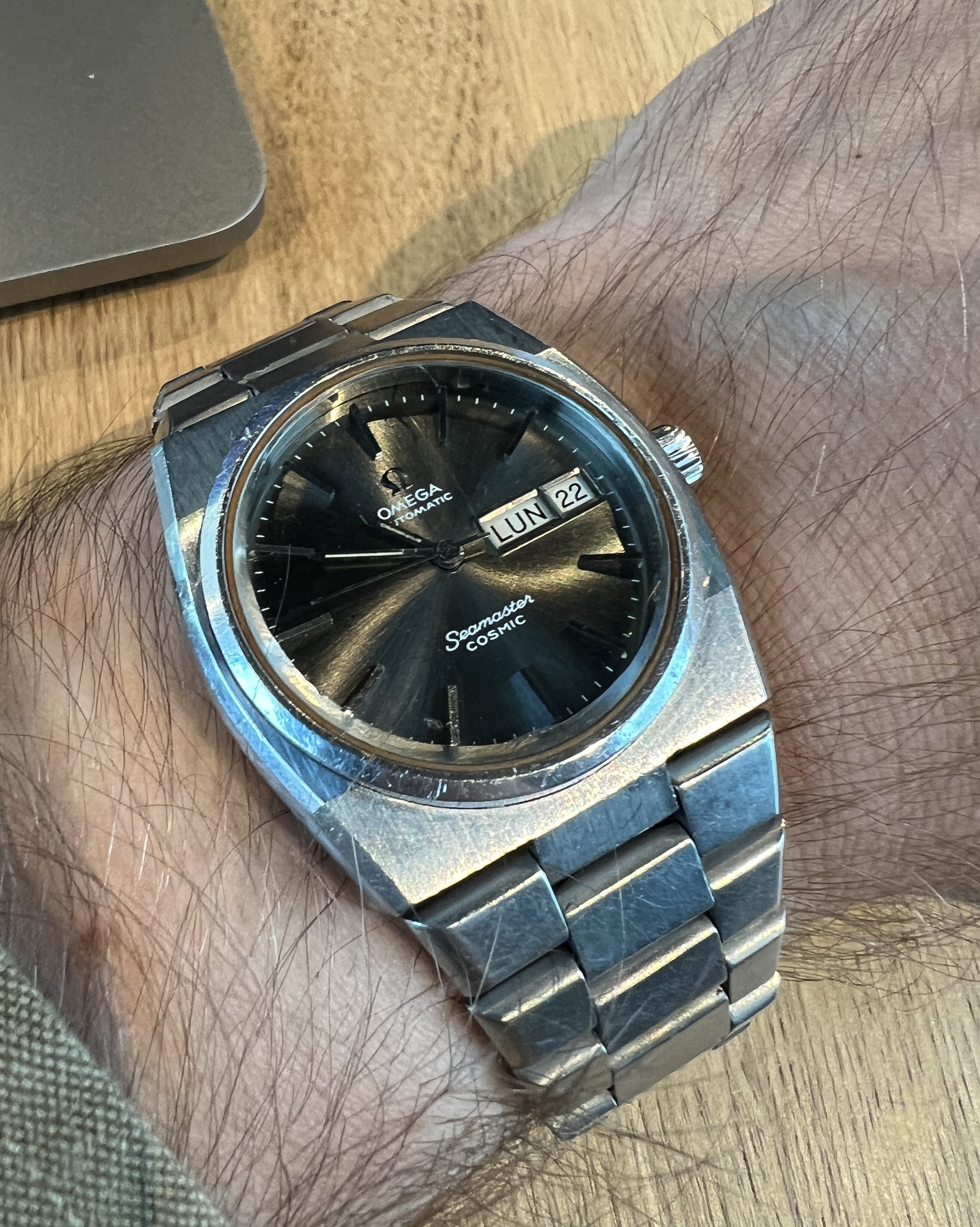

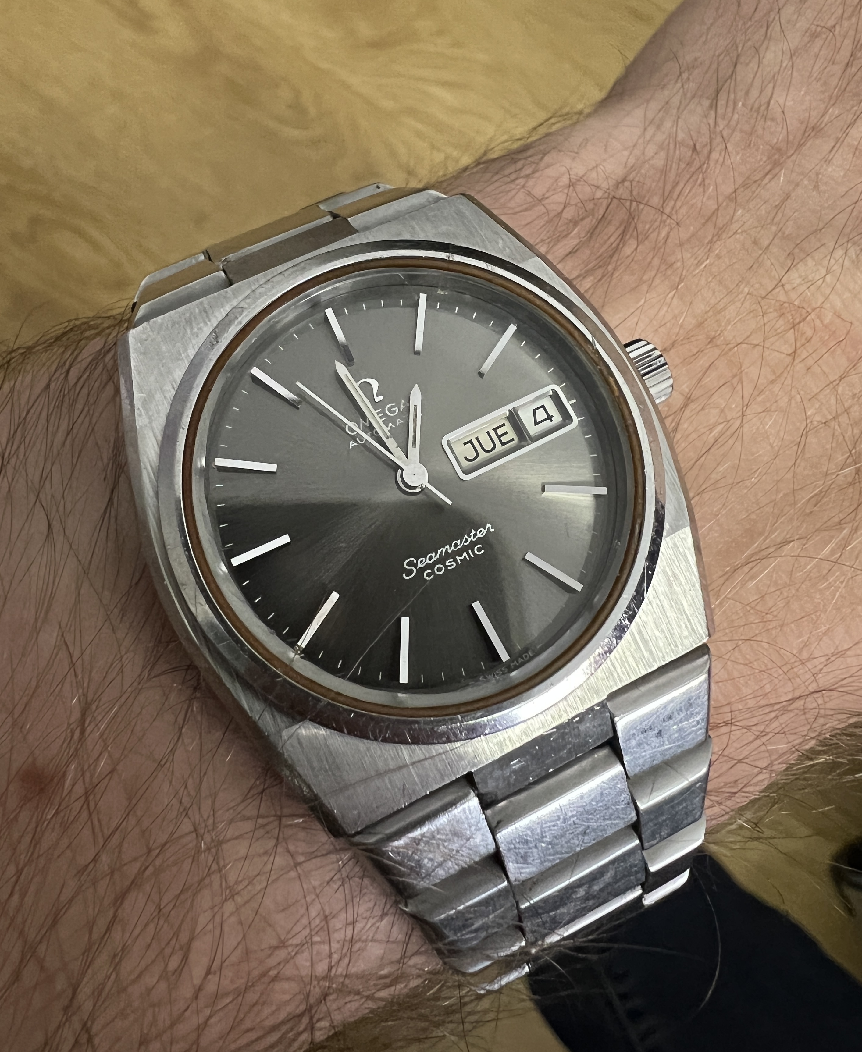

Oh, foto’s van het horloge geven altijd het vertekende beeld dat het een heel groot horloge is, terwijl het van wat afstand echt wel meer elegant is:
