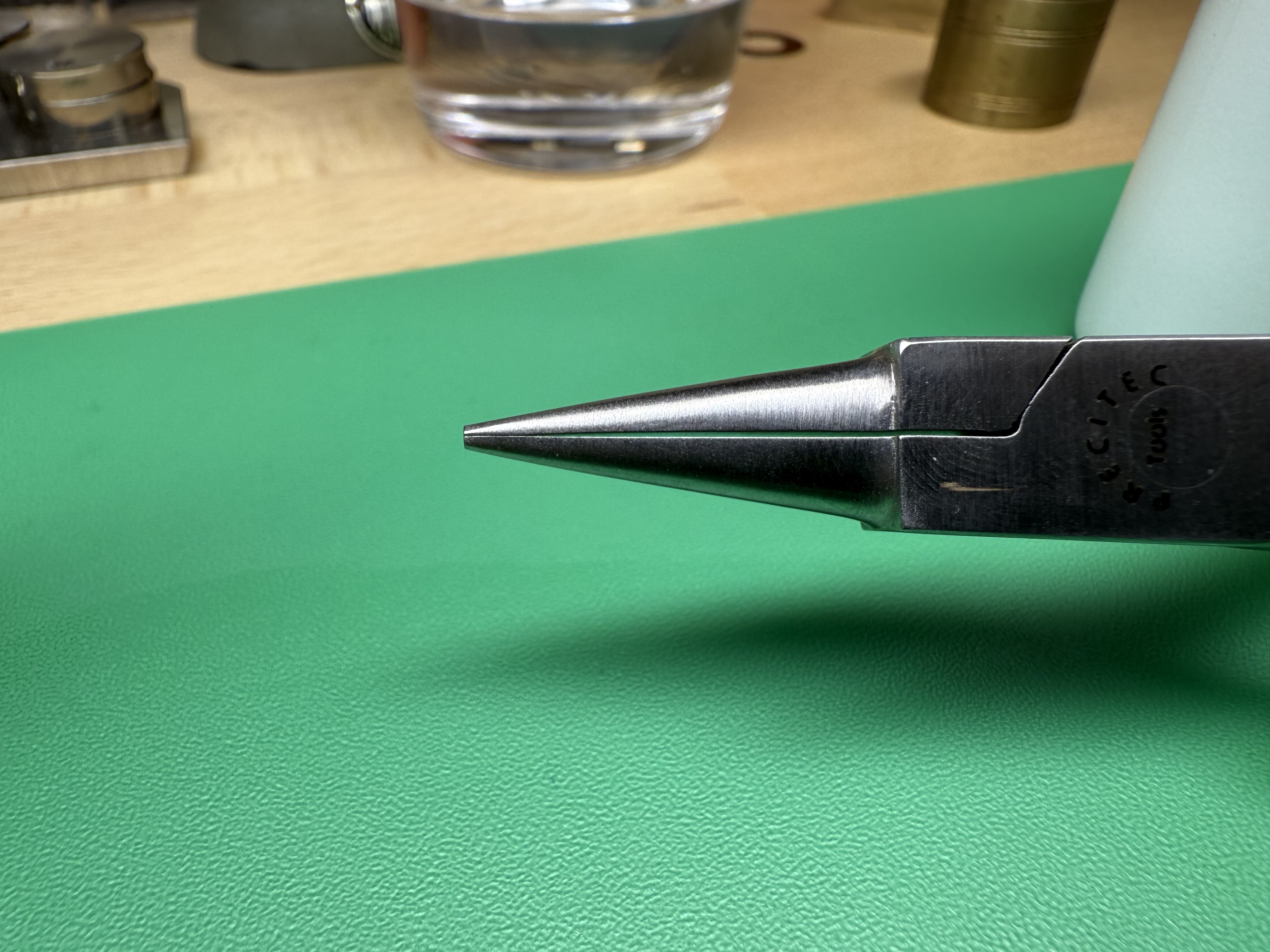

Heb je dan niet een te kleine winder? Het zou in mijn ogen net moeten passen (winder icm veerton). Als de winder helemaal in de ton past is die volgens mij gewoon te klein. Zelf doe ik altijd het laatste stukje onder minimale spanning met een tangetje wat aanvoeren zodat het begin gemaakt is. Daarna met een messing pincet er volledig in drukken waarna ik de spanning van de winder haal.
