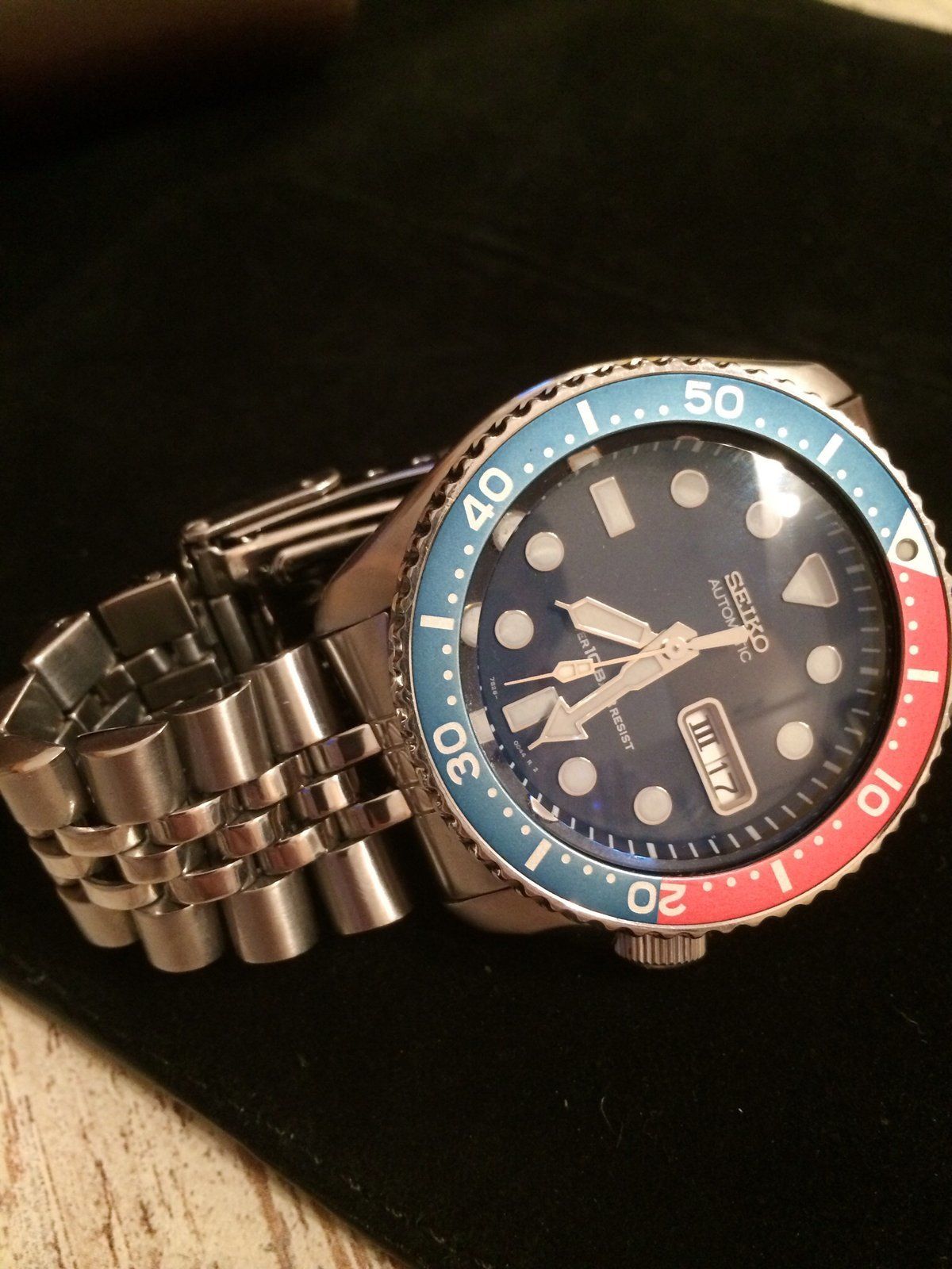

Vroeg mij af of er iemand een manier heeft geprobeerd om een horlogebezel sneller te laten vervagen?
Op andere fora iets gelezen over om de bezel in de chloor te leggen?
Alleen moet je de inlay er weer af gaan peuteren, en lijmen met secondelijm?
Of is polijsten misschien een goede manier?
Hieronder een voorbeeldje van een skx009
Ik hoor het graag van jullie :slight_smile:
Met chloor krijg je inderdaad een ā€˜faded’ effect op de bezel. Maar het ligt aan de verf welk effect je uiteindelijk bereikt. Zo netjes als op de laatste foto is heel moeilijk, zeker omdat daar de binnenkant van de bezel ā€˜verder heen’ lijkt als de buitenkant. Bezel onderdompelen in bakje met chloor, om de 15 seconden het resultaat beoordelen. Vaak is 1x of 2x 15seconden al genoeg voor een redelijke waas. Zoals je ziet tast chloor het pigment ook aan, dus verwacht dat donkerblauw lichtblauw wordt, dieprood oranjerood enz.

Chroom kan er minder goed tegen dan RVS. En zwarte verf kan bruin worden, wel iets om rekening mee te houden. Je kunt in plaats van dompelen ook een wattenstaafje gebruiken dat gedrenkt is in de bleek.
