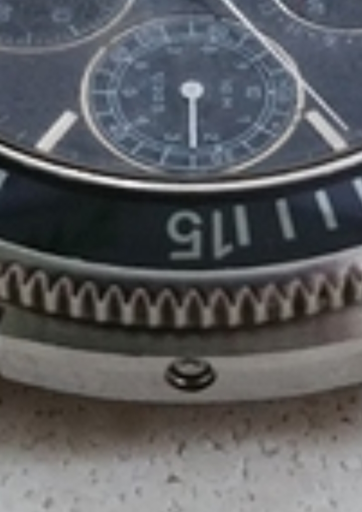

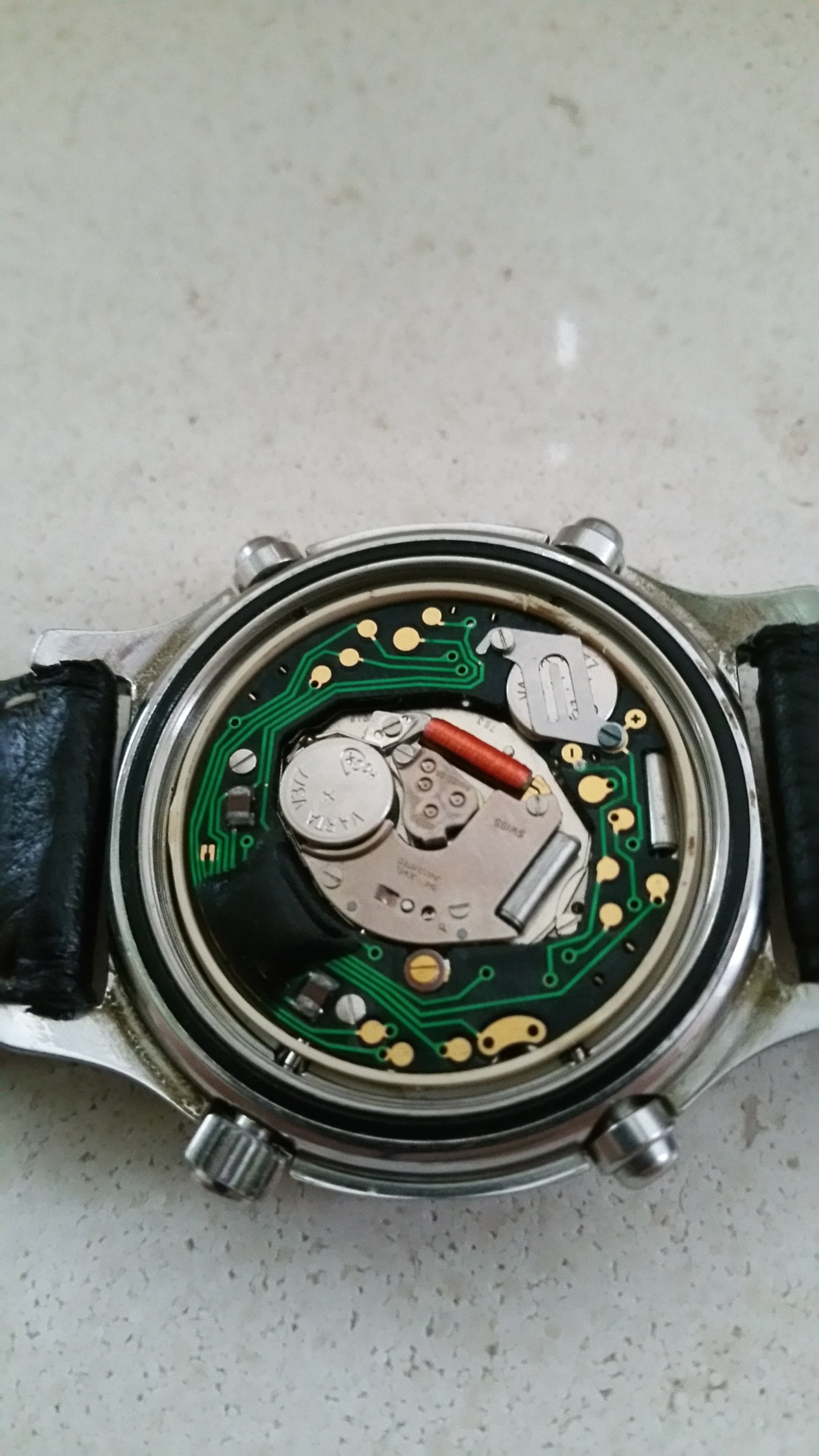

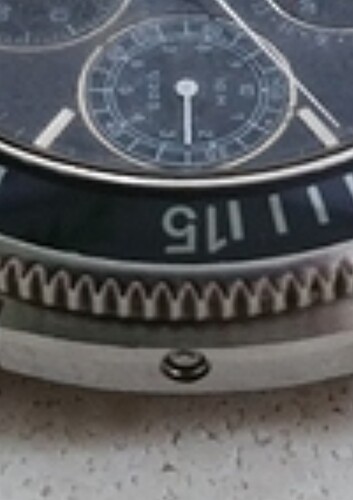

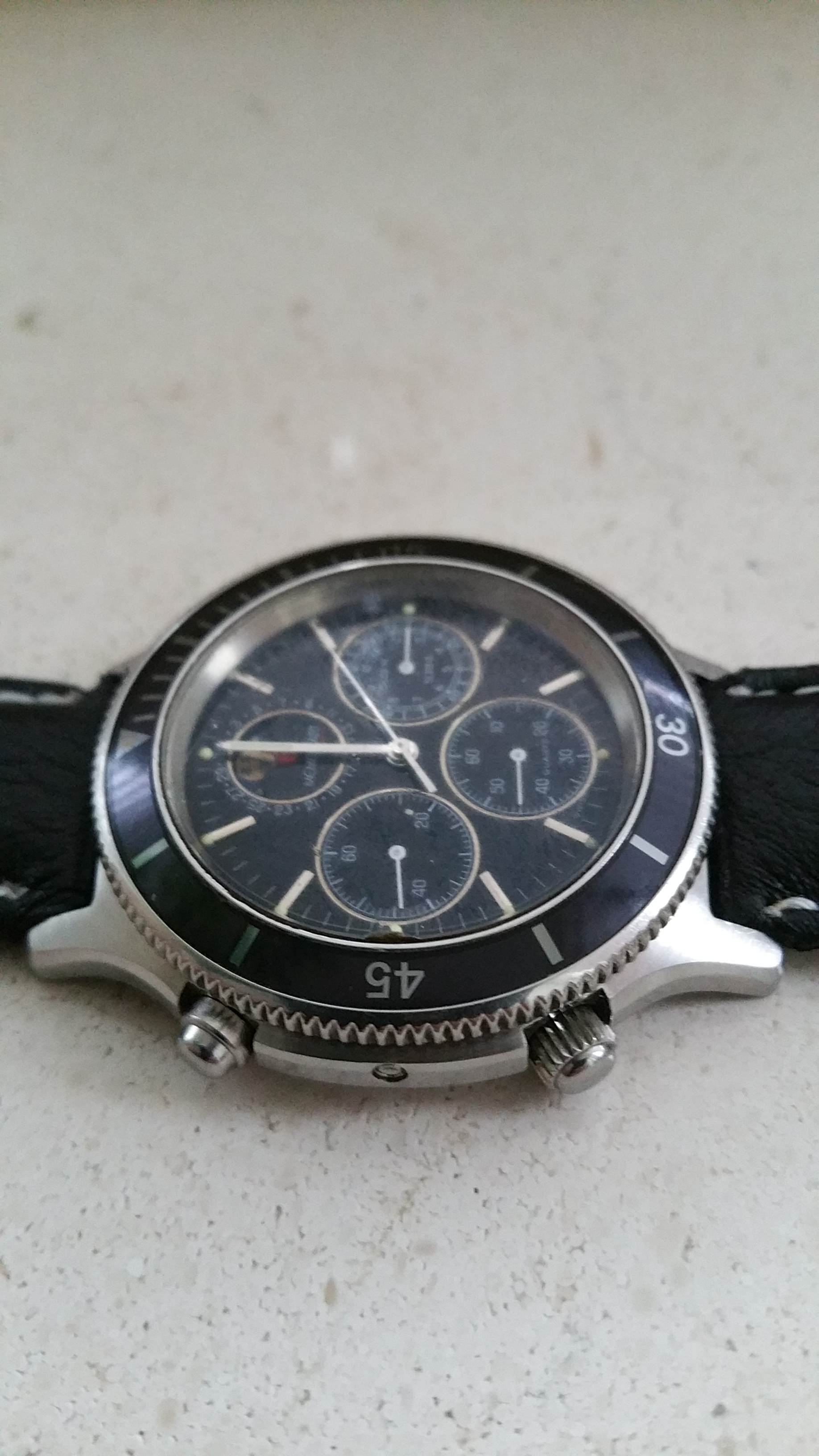

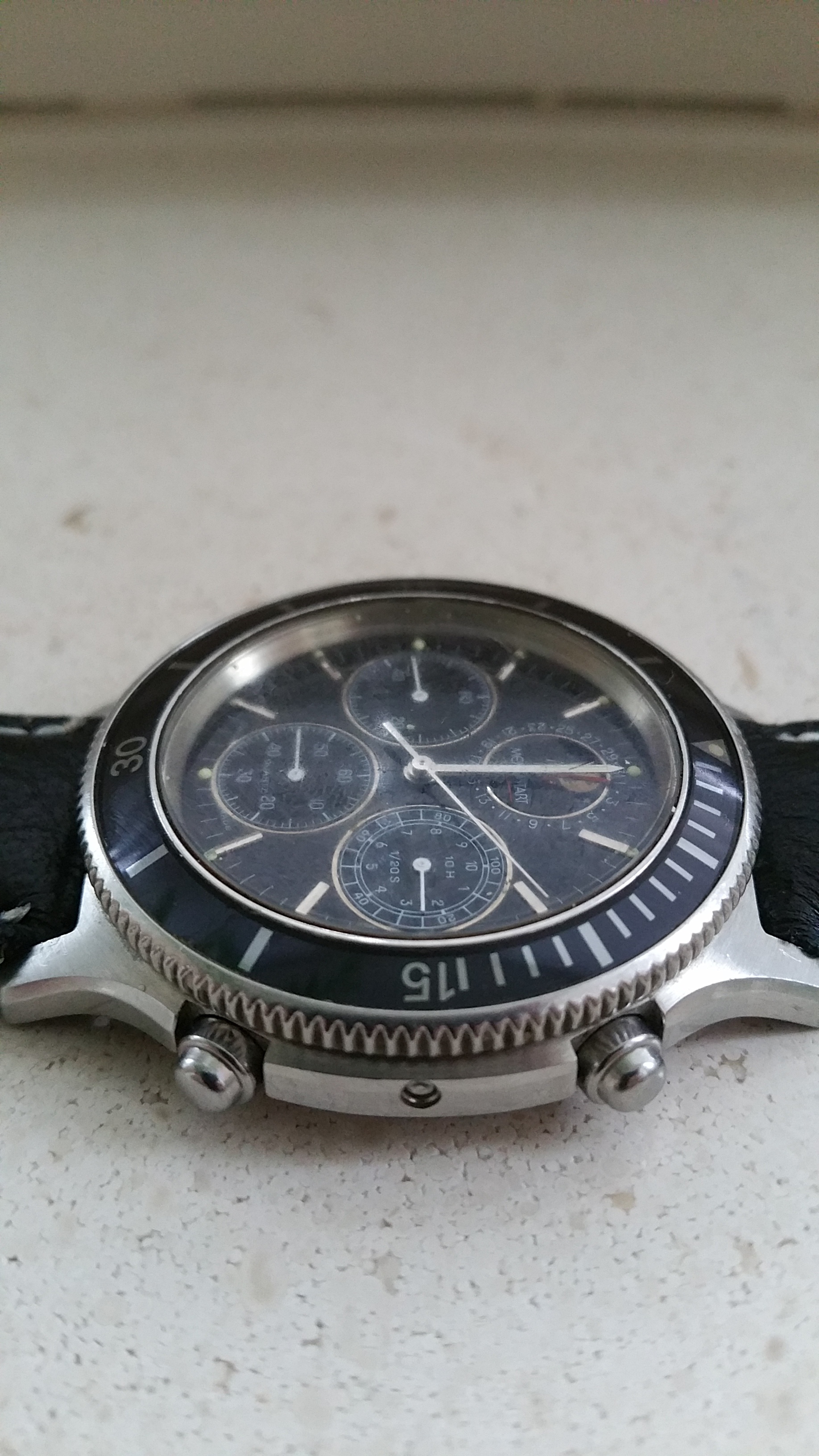

Binnen is geen herstelpunt. Baterijen zij goed geplaatst. Buiten zitten 4 knoppen en 2 “gaatjes” (kijk foto😊). Ik heb net baterijen bij mijn 5 andere horloges gewisselt zonder problemen. Horlogemakers weten het trucje😉
Geprobeerd maar niets gevonden
Dat is denk ik om de moonphase mee in te stellen.

Misschien even de contactjes voor de batt. schoonmaken.
Bij de minste corrosie heb je al geen goed contact meer en
wil het horloge niet lopen.
Alles is schoon.

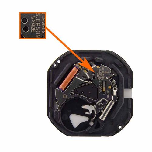

Geen gekke vraag, er zitten soms 2 gaatjes waar je met (metalen) tweezers in moet. Als er 2 kleine gaatjes naast elkaar zou ik dat proberen.
Misschien staat er AC bij oid.
En dat knopje rechts onder bij de batterij, kun je dat indrukken?
