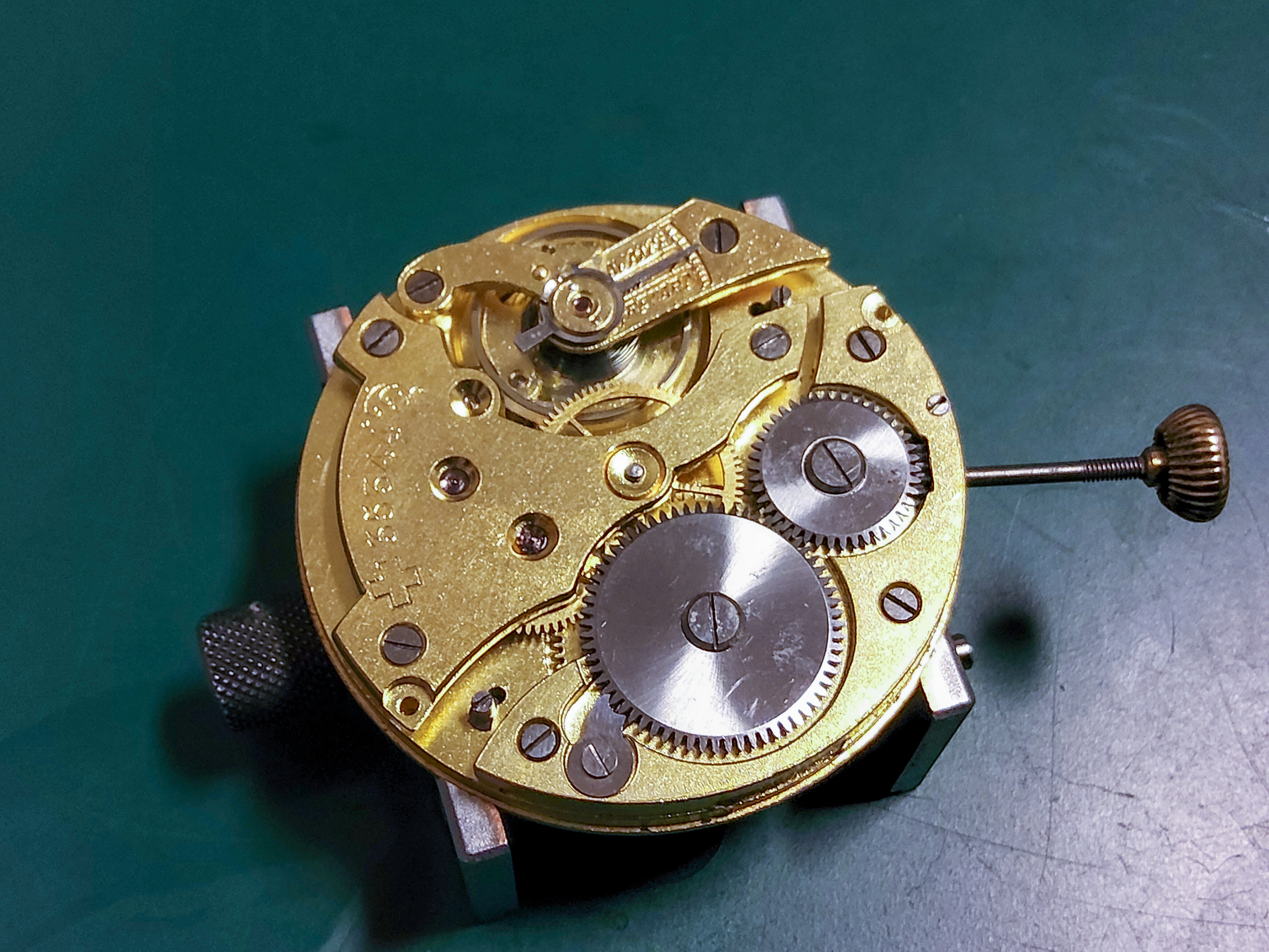

Ik was vanmiddag bij een, 80 jaar oude, oom van mij op bezoek en op een gegeven moment ging het gesprek even over horloges. Opeens zei hij: “ik heb nog een oud horloge van mijn vader liggen, misschien kun jij het eens nakijken”
Hij ging naar boven en kwam terug met het zakhorloge van zijn vader, mijn opa.
Hij had destijds bij de boedelverdeling het zakhorloge gekregen en vertrouwde het mij toe om het in orde te maken. Toen ik thuis kwam, ben ik meteen eens gaan kijken wat ik in mijn handen gedrukt had gekregen. Een korte inspectie leerde mij dat het horloge wel de neiging had om te lopen en er dus geen asjes kapot waren.

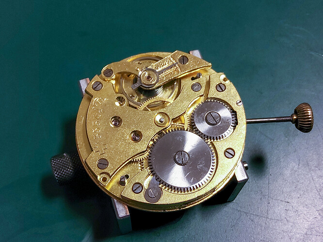

Het uurwerk was vooral erg vuil. Nadat ik het uurwerk uit de kast gehaald had en de wijzers en wijzerplaat verwijderd had, heb ik het even in de wasbenzine gelegd. Het bakje met wasbenzine werd direct erg vuil, maar het uurwerk begon ook meteen te lopen.
Ik heb dus het uurwerk geheel gedemonteerd en in mijn schoonmaakmachine gereinigd. Daarna heb ik het weer netjes gemonteerd en gesmeerd. Het horloge loopt nu erg mooi met een flinke amplitude.
Ik vind het erg gaaf dat ik het horloge van mijn opa heb mogen restaureren. Ik ga het komende week weer terugbrengen naar mijn oom.
Intussen heb ik gezocht naar de maker van het uurwerk. Via het patent nummer 35344 dat het enigste is wat er op het uurwerk staat, ben ik erachter gekomen dat de maker Leon Levy & Frères is. Dit merk is later overgenomen door Pierce.
Hier volgen een paar foto’s van het zakhorloge.

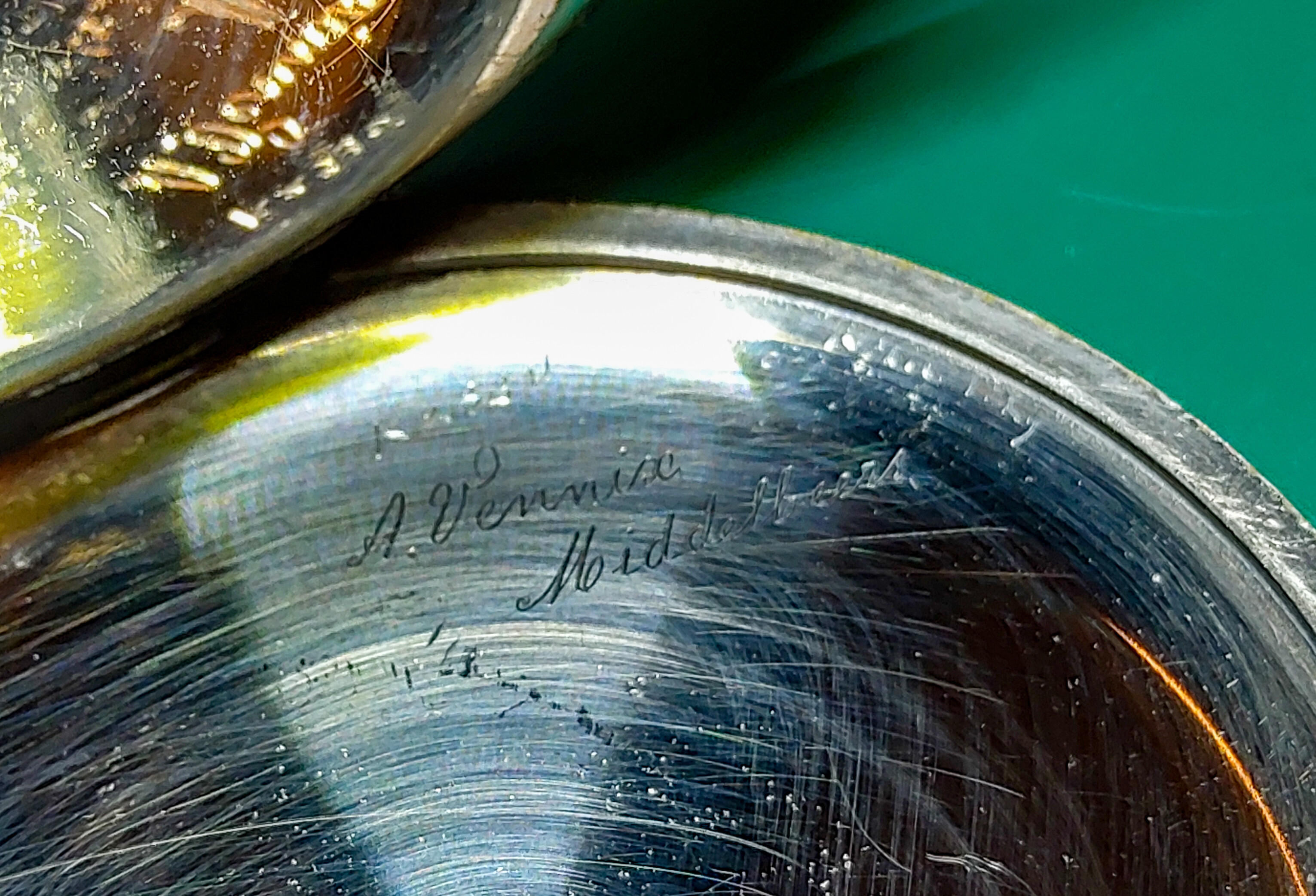

De naam van mijn opa is door de juwelier/horlogemaker in het 2e deksel gekrast. Hij heeft dit horloge in Hilvarenbeek gekocht, want ik heb van deze horlogemaker meerdere zakhorloges gezien en in allemaal staat met hetzelfde handschrift de naam van de eigenaar gekrast.

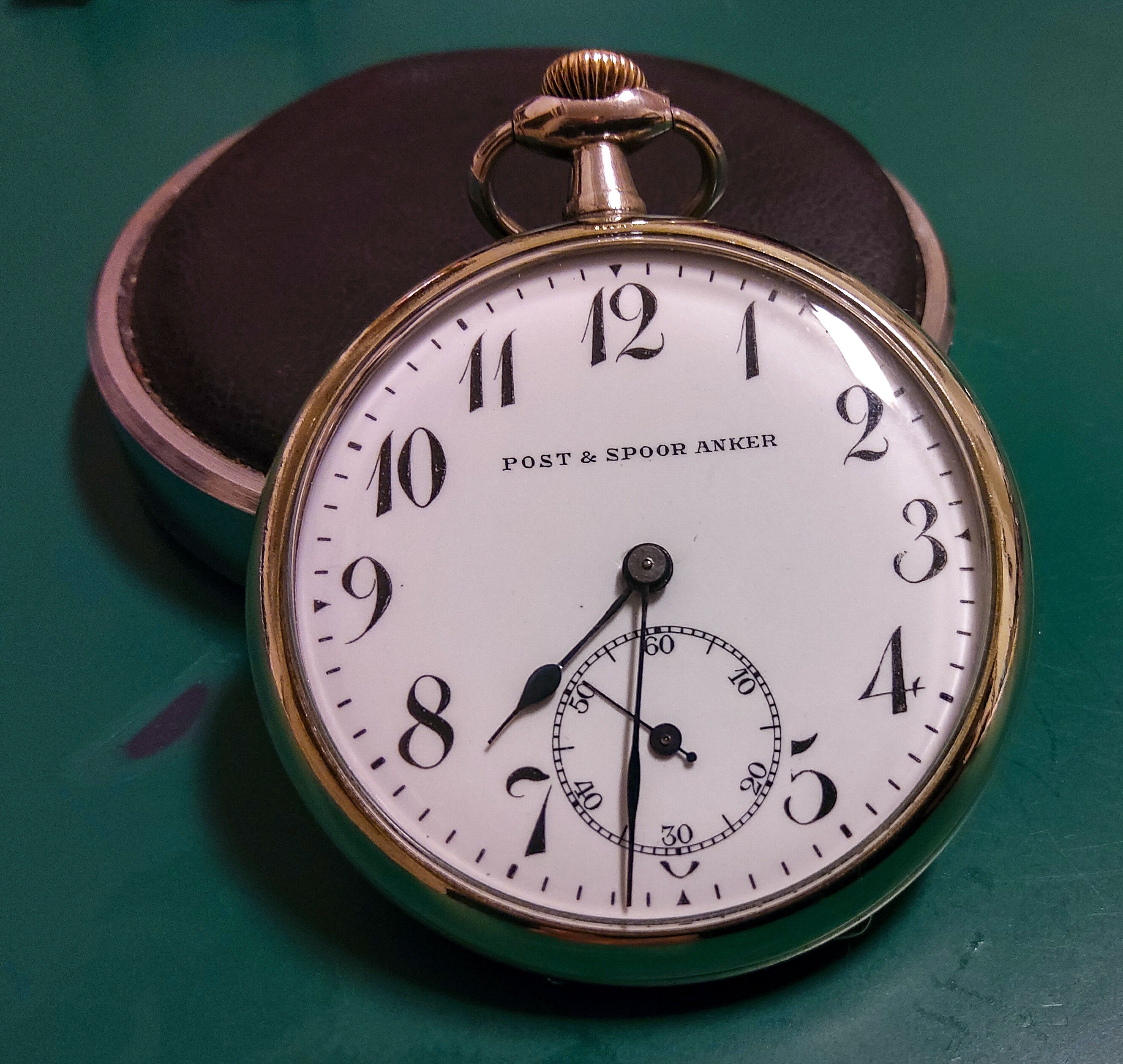

Het merk van dit horloge is Post en Spoor Anker. Overigens was mijn opa boer en had hij dus niks met de post of de spoorwegen te maken.

Tof man. Leuk horloge, mooi uurwerkje, ik zie wat rondingen op de bruggen, de balans-constructie is ook leuk en apart, de secondewijzer zit mooi centraal tussen as en rand, het font is leuk… Maar dat dat dan ook nog een erfstuk is is smullen natuurlijk. Top!

Mooi hoor en die wijzerplaat ziet er heel fraai uit.
mooi werk, ongelofelijk hoe nieuw het binnenwerk er na zo’n schoonmaakbeurt er dan weer uit ziet
