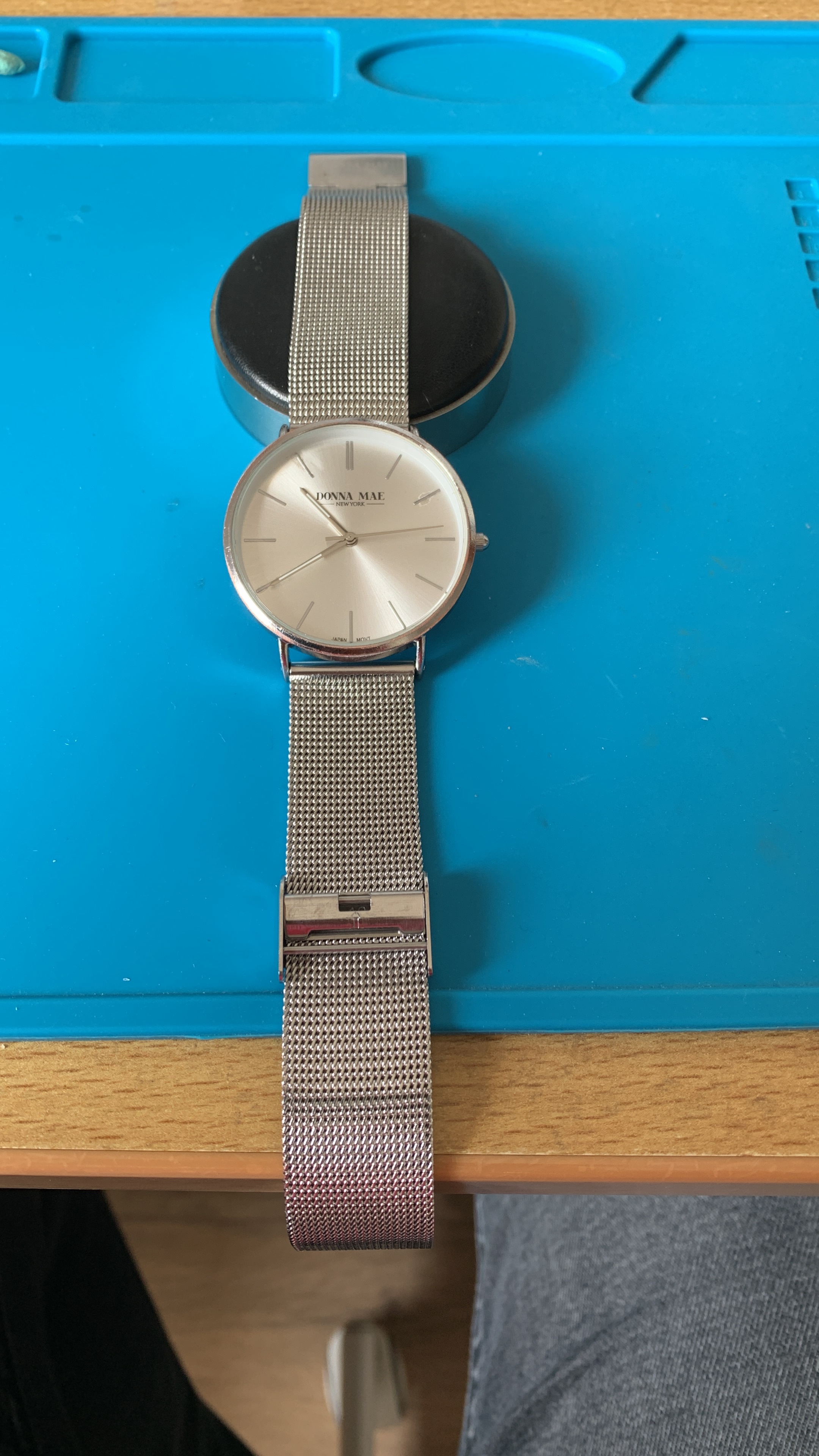

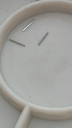

Een vriendin vroeg me of ik eens naar haar horloge kon kijken. “De indexen zijn losgekomen.”
Ik dacht “dat lukt me wel… openmaken, opwindas eruit, uurwerkje eruit en de indexen weer vastkleven.”

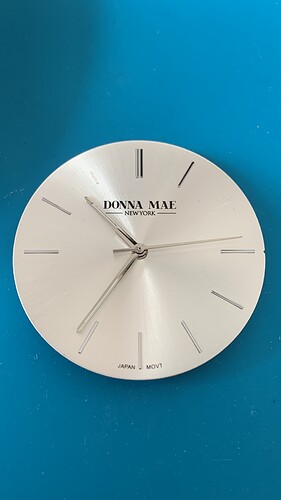

Wel, toch niet. Ik kreeg het horloge net in handen:
Dat wordt een beetje moeilijk om die wijzerplaat door dat kleine gaatje te krijgen :smile:
Is het mogelijk om het glas, zonder schade, te verwijderen? Of is het een verloren zaak?

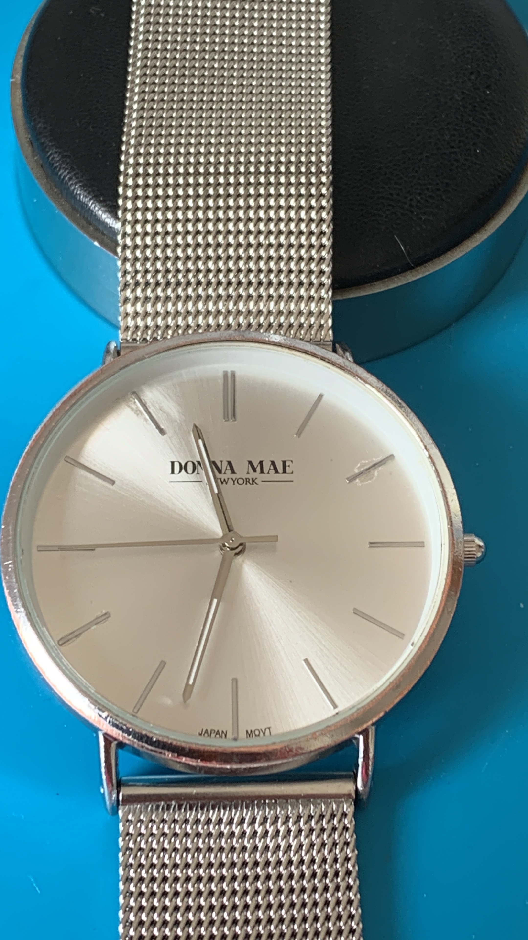

En… klaar!

Het deksel zat mega vast. Die heb ik met de glasgrijper uiteindelijk beet kunnen pakken en het deksel kunnen draaien om te lossen. Daarna kon ik het deksel er wel af krijgen. Stem eruit, deksel er weer op en toen in een vershoudzakje gestopt. Naar de garage gelopen en het luchtpistool van de compressor erop gezet. Plop …… en eraf.
Daarna de indicis verzameld. Lagen er drie af. Helaas van het type: plakken.
Dus uiteindelijk de indicis met een puntje rodico supervoorzichtig tegen een drupje lijm gedrukt wat ik op een papiertje had. Echt zo minimaal mogelijk (eerste keer zelfs te weinig want plakte niet), maar helaas reageerde de lak op de lijm. Denk dat ik daar andere lijm voor moet gebruiken? Had nu secondelijm……… te agressief?

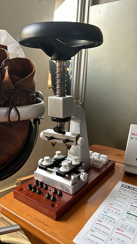

Nee joh……. Was een druk deksel. Wat ik ook probeerde…… bergeon kast mes, stanleymes, gewoon mes……. Niets lukte. Met de grijper beet gepakt en los gedraaid. Denk dat het rubber plakte ofzo. Daarna met een kastmes het deksel wel eraf weten te wippen.
Eigenaresse heeft gisteravond het horloge weer opgehaald en was enorm blij met het resultaat. Ik moest volgens haar niet zo’n pietje precies zijn … nu droeg ze wel een bril en vroeg ik me direct af of ze niet een nieuwe nodig had :rofl:
Ze zei dat ze het amper kon zien en vond het dikke prima. Nou daar doen we het dan maar mee en mocht ik het in de toekomst nog eens moeten doen … doe ik het wellicht met en ander soort lijm.
