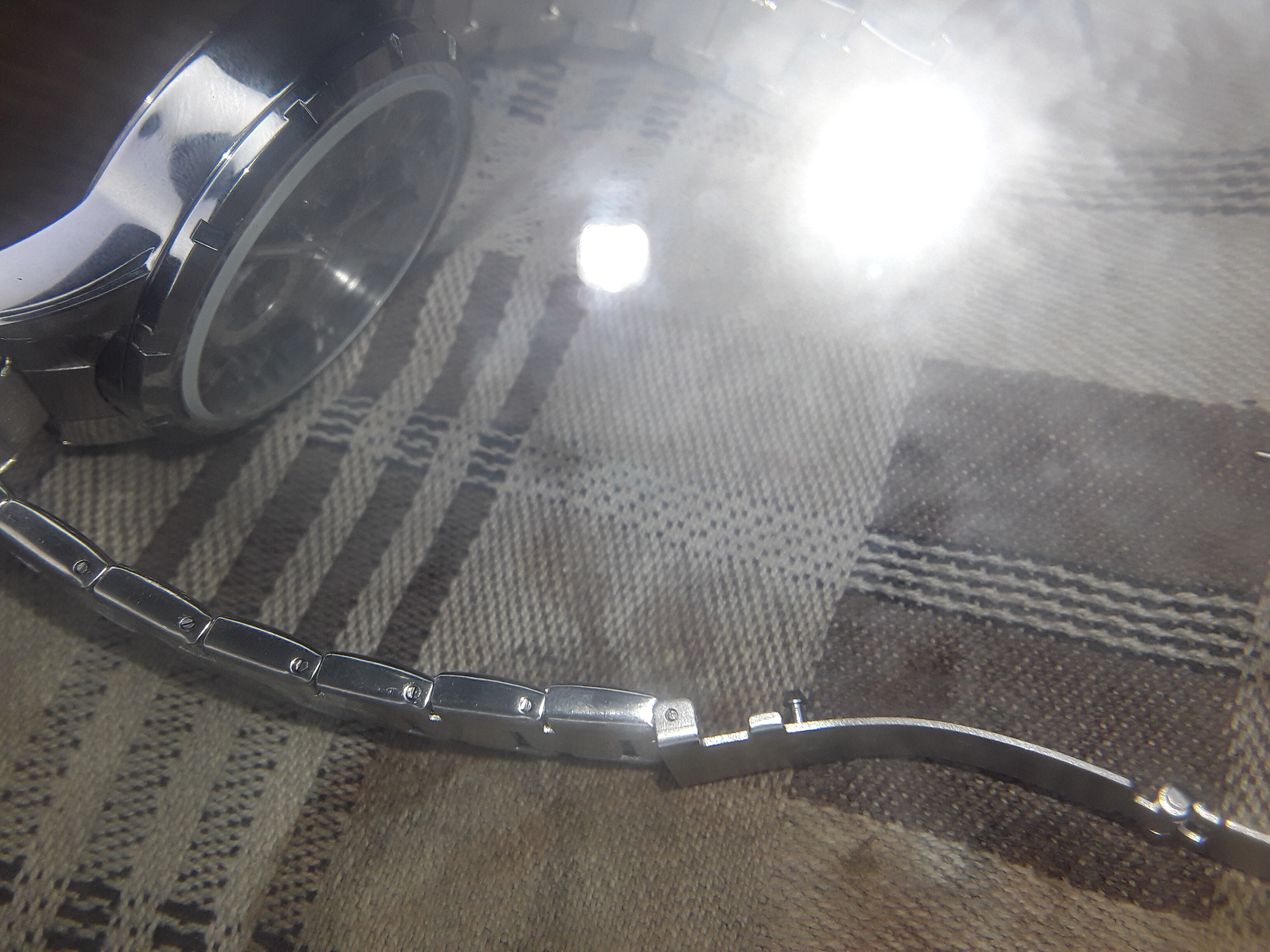

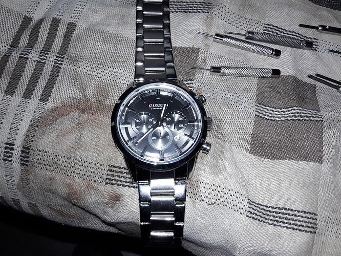

Hoi, Ik heb o.a een curren M 8355.

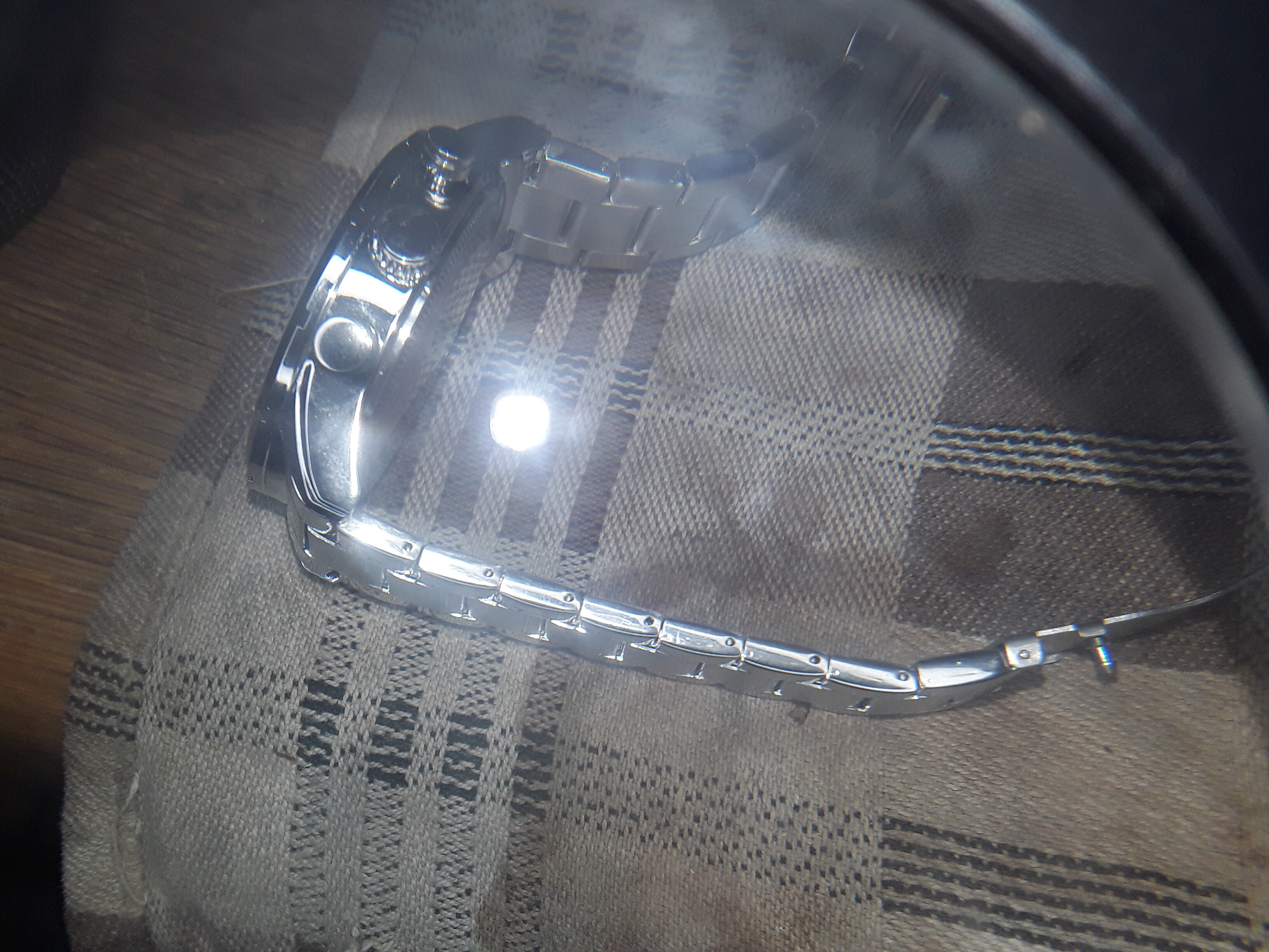

Maar het bandje laat zich niet korter maken. Er lijken wel sleuf schroefjes in te zitten aan 1 kant van het bandje maar die laten zich niet los draaien.
Of ik doe het verkeerd maar het lijkt mij niet.
Iemand? Het is geen rolex maar een horloge die past in mijn budget. Tis niet anders
Tegenover de sleufjes drukken volgens mij zijn dit split pins
Succes met het inkorten en veel draag plezier.
Jeroen
Toevallig dezelfde rookie mistake gemaakt twee weken geleden. De pushpins zijn aan 1 kant gesplitst waardoor het een schroefje lijkt. Als je aan de andere kant (de niet-gesplitste kant) drukt komt ie er uit. Is dus een pushpin

Evengoed, het zijn pennetjes, je moet aan de kant drukken waar de pen NIET gespleten is, dan komt de gespleten kant eruit, en kan je voorzichtig het pennetje eruit trekken.
Bij het in elkaar zetten, de dichte kant eerst het gaatje weer in, dus precies zoals die er uit kwam.

Ik weet niet of iemand het al gezegd heeft maar het zijn splitpennen. Aan de andere kant van de split drukken.

Inkorten is gelukt! Was inderdaad een splitpen. Jezus wat een gezichtsbedrog is dat zeg!

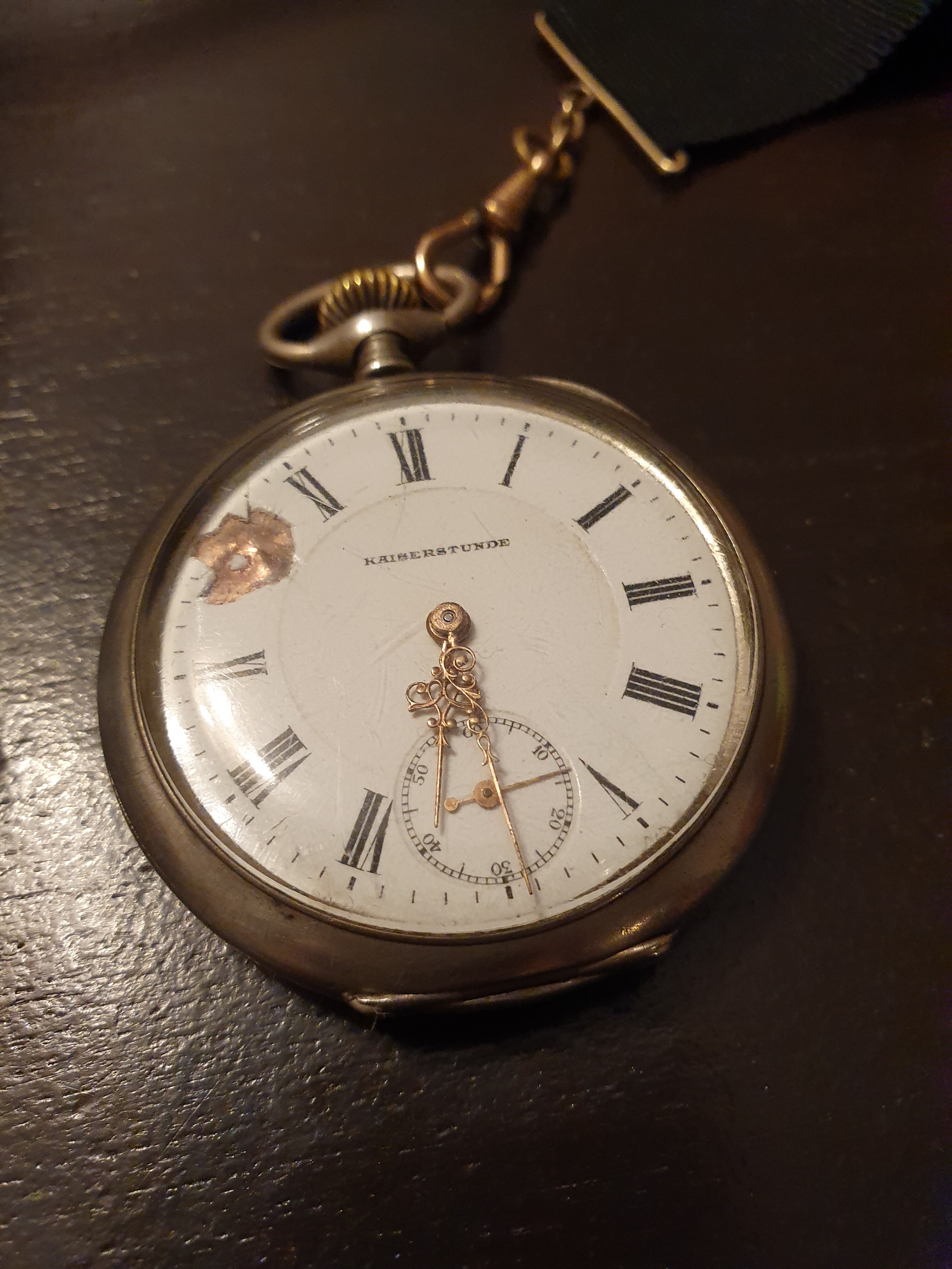

Een van de voor mij meest waardevolle horloges in de collectie. Waarde bij verkoop zou nihil zijn.
Maar dit was het zakhorloge van mijn grootvader.
Ik heb de monetaire waarde meermaals uitgegeven om het ding weer werkend te krijgen.
Het hoeft geen duur merk te zijn om waardevol voor jou te zijn. Daar kan veel meer achter zitten.
