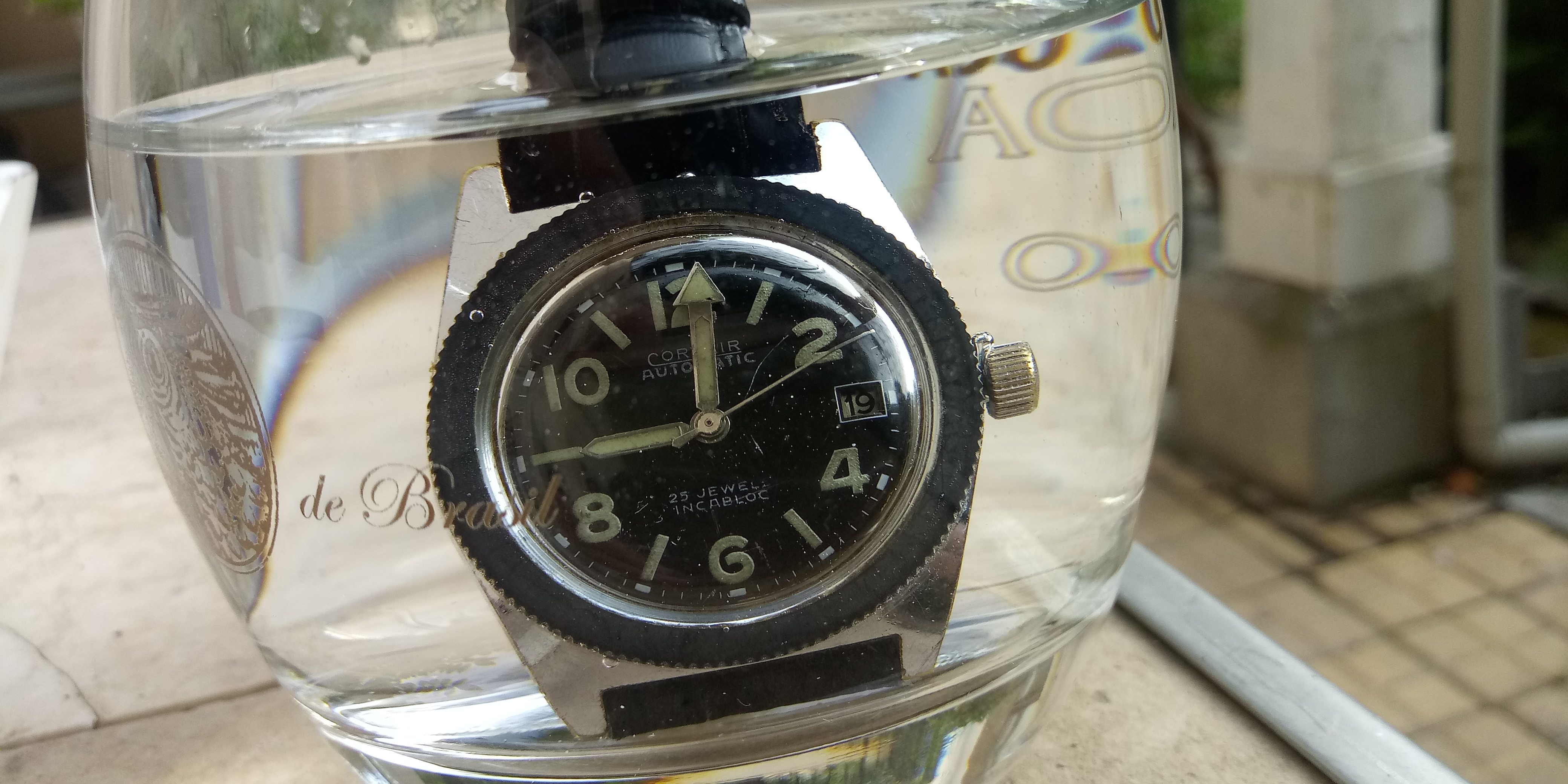

Je kunt hem zelf ook testen.
Bak water, dagje laten zwemmen en kijken of hij nog loopt :wink:
