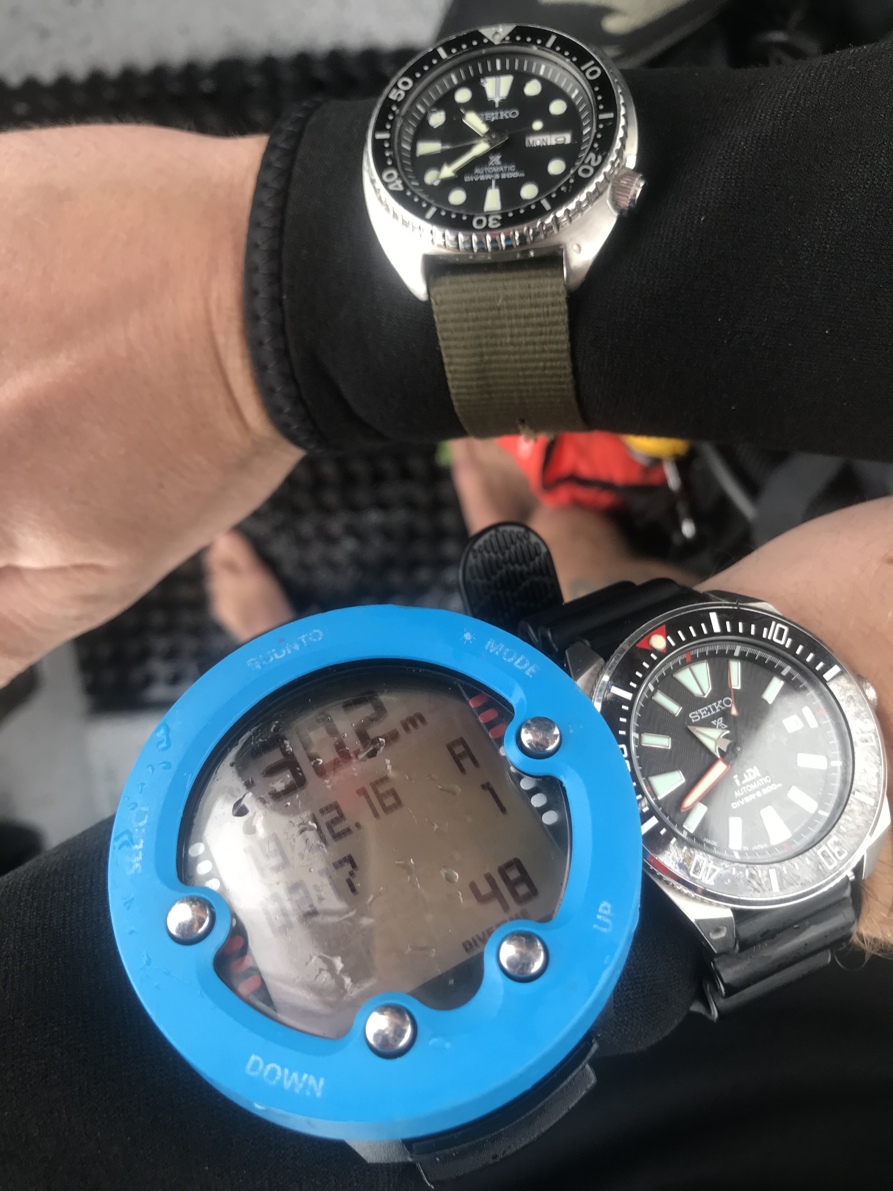

Om op bovenstaande discussie terug te komen:
Zojuist een 6 jaar oude Turtle, die het hele forum is rondgegaan, meegenomen naar 30m diepte. Naar mijn weten is ie nooit getest of geserviced in de tussentijd. Volgens enkelen zou dit praktisch gelijk staan aan moord op je horloge :wink:
Volstrekt anekdotisch bewijs maar toch leuk!
(Is natuurlijk ook niet voor niets dat deze horloges bekend staan als betrouwbare duikers. Een reputatie die opgebouwd is door te blijven functioneren toen ze nog aan polsen zaten van mannen die ze echt nodig hadden onder water!)
