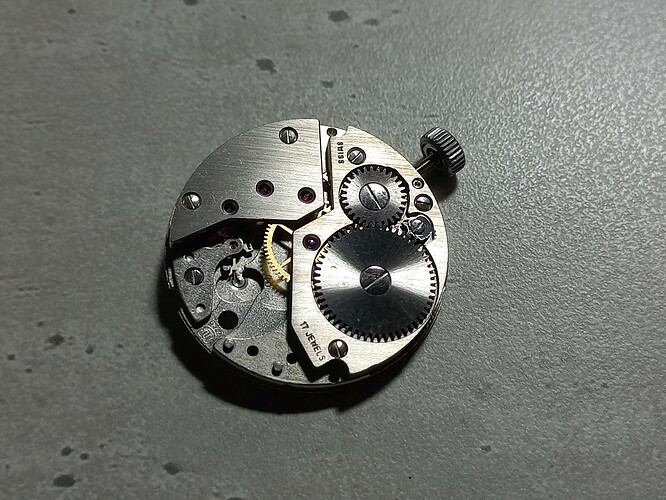

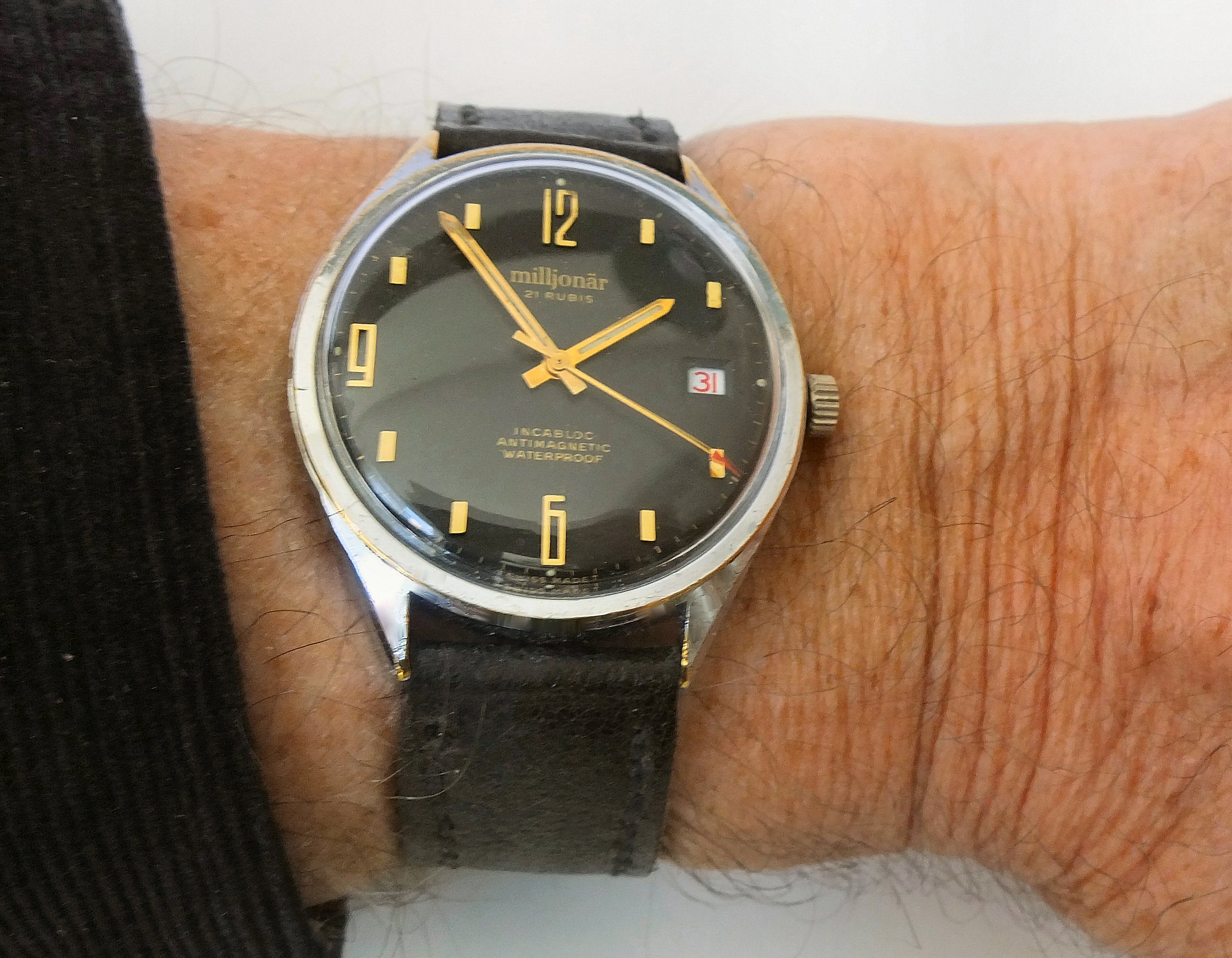

Even ter inspiratie: Zó hoort ie er uit te zien:

Hierbij alvast de groeten van zijn oudere broer, een van mijn andere Miljonärs.
Hierin draait ook een Unitas uurwerk, de wat oudere 6300N.
Ik heb er daarnaast nog twee. (Dat weet niemand, maar horololologigisch gezien ben ik een Zweedse Multi-Miljonär :wink: )

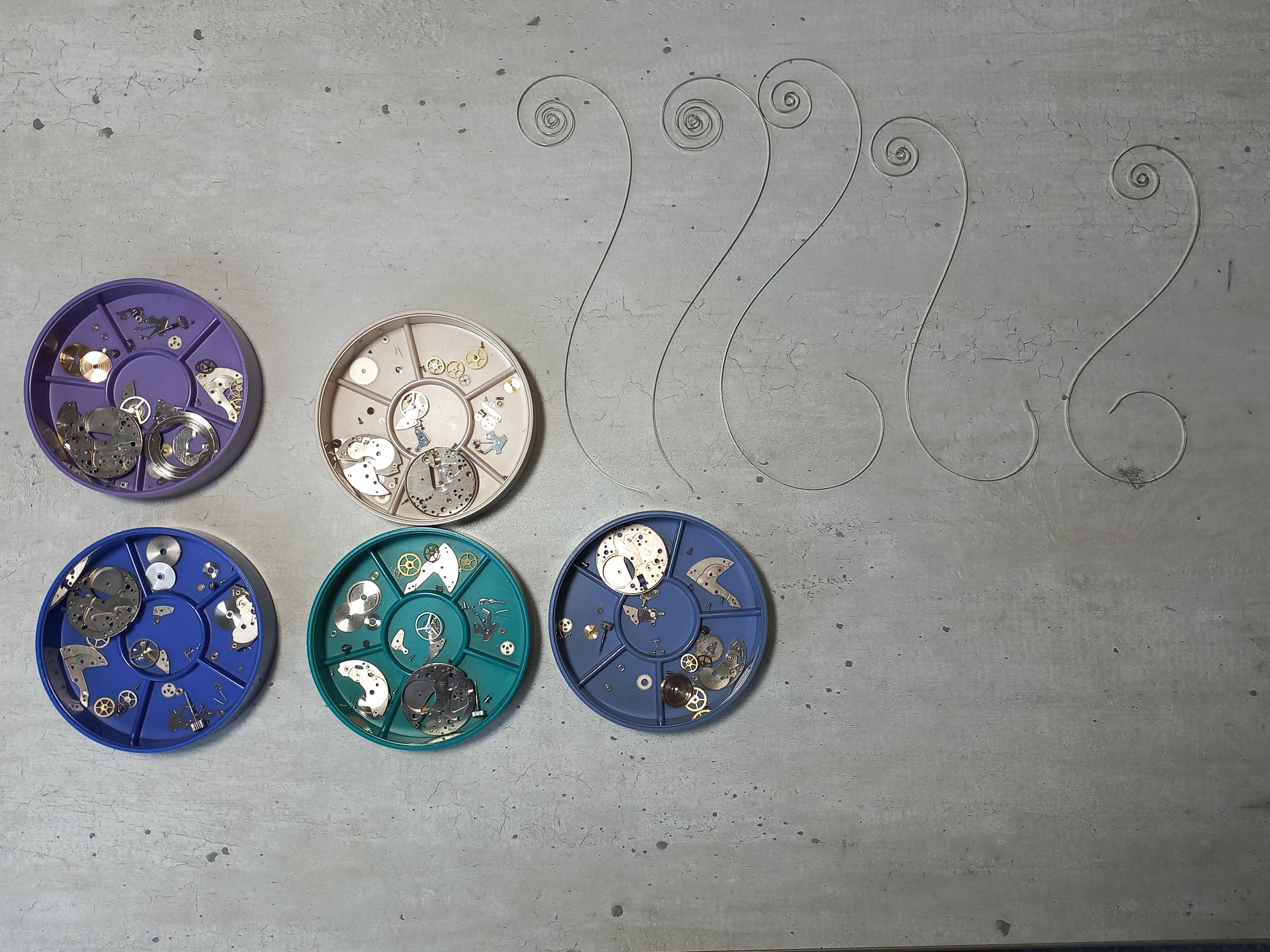

Nou, daar gaan we weer. Er ligt alweer een nieuw slachtoffer op de operatietafel van M.A.S.H.

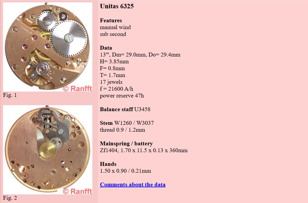

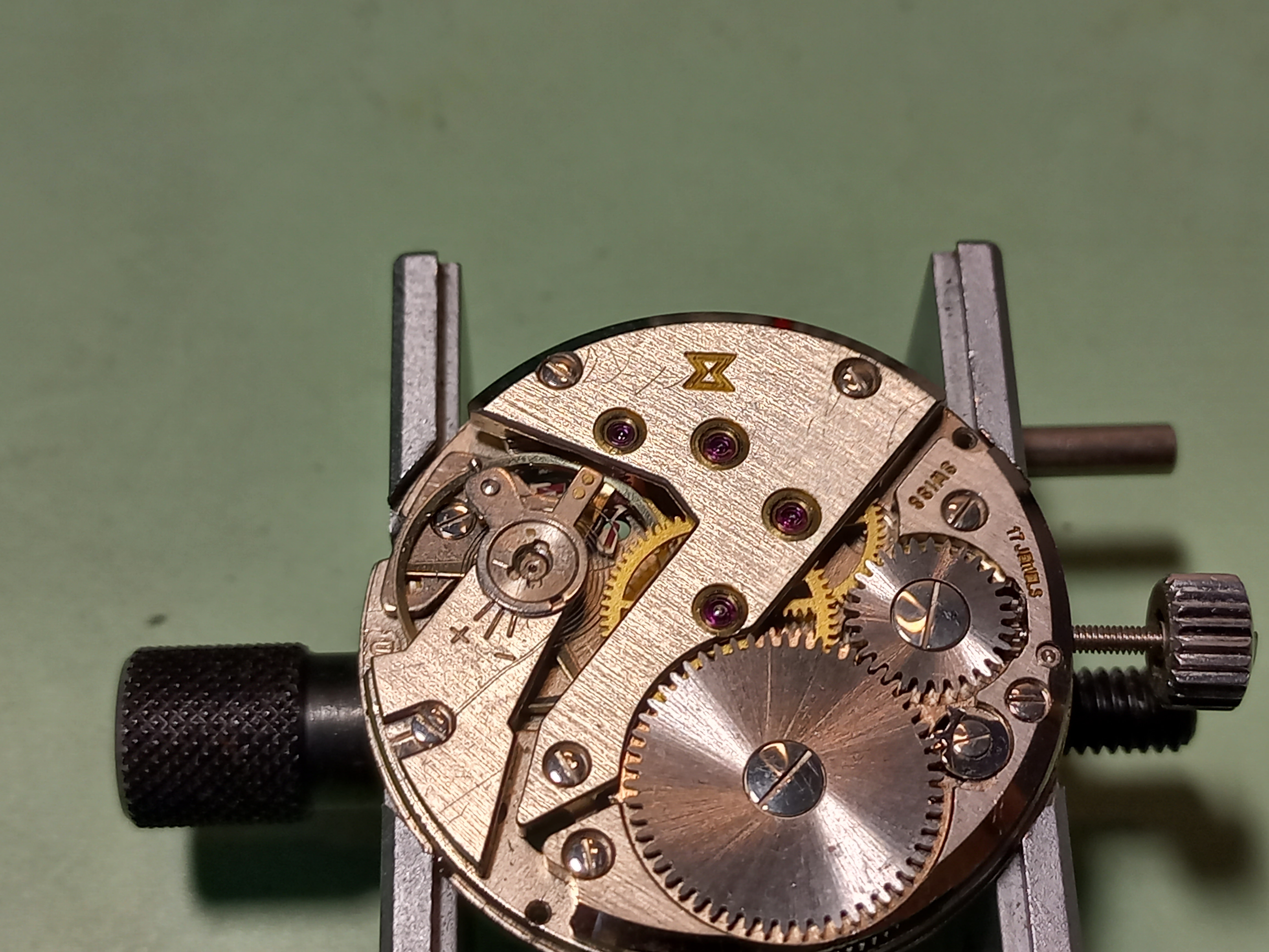

Nummer drie is ook een Unitas 6325, althans dat zegt de platine. Maar de treinbrug is anders dan de vorige? Hier bestaat ze uit twee delen, in plaats van 1.

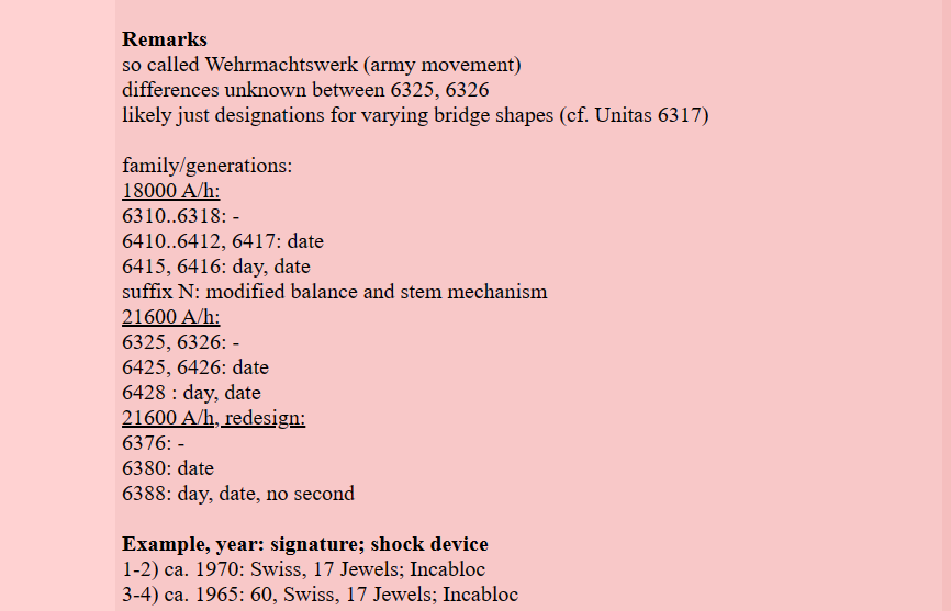

Ranfft leert ons dat bij nummer drie de treinbrug en brug van de opwindveer niet correct zijn maar van een Unitas 6415/6416 moet zijn. Even in het achterhoofd houden bij montage. Verschil van 18000A/h en 21600 A/h, als er ook tandwielen gemixt zijn kan dat roet in het eten gooien.

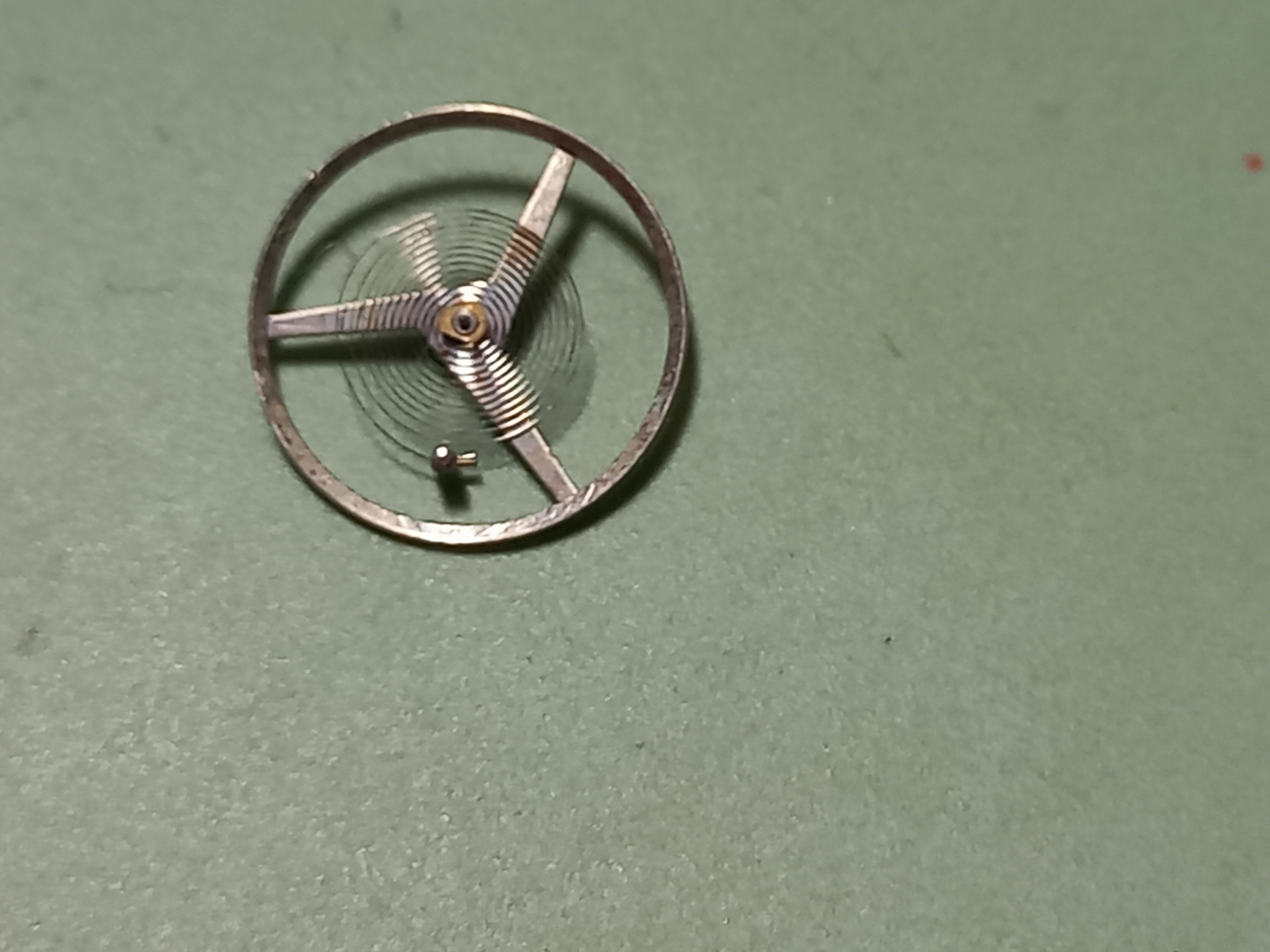

Nummer drie laat ook al meteen zien dat de balans in zijn geheel niet overgeplaatst kan worden, omdat het gehele incabloc mist, evenals het ankerrad. Ik kan niet het incabloc van de voorzijde gebruiken, want die mist ook.
Bij het afhalen van de balansbrug blijkt de hele spiraal niet eens vast te zitten.

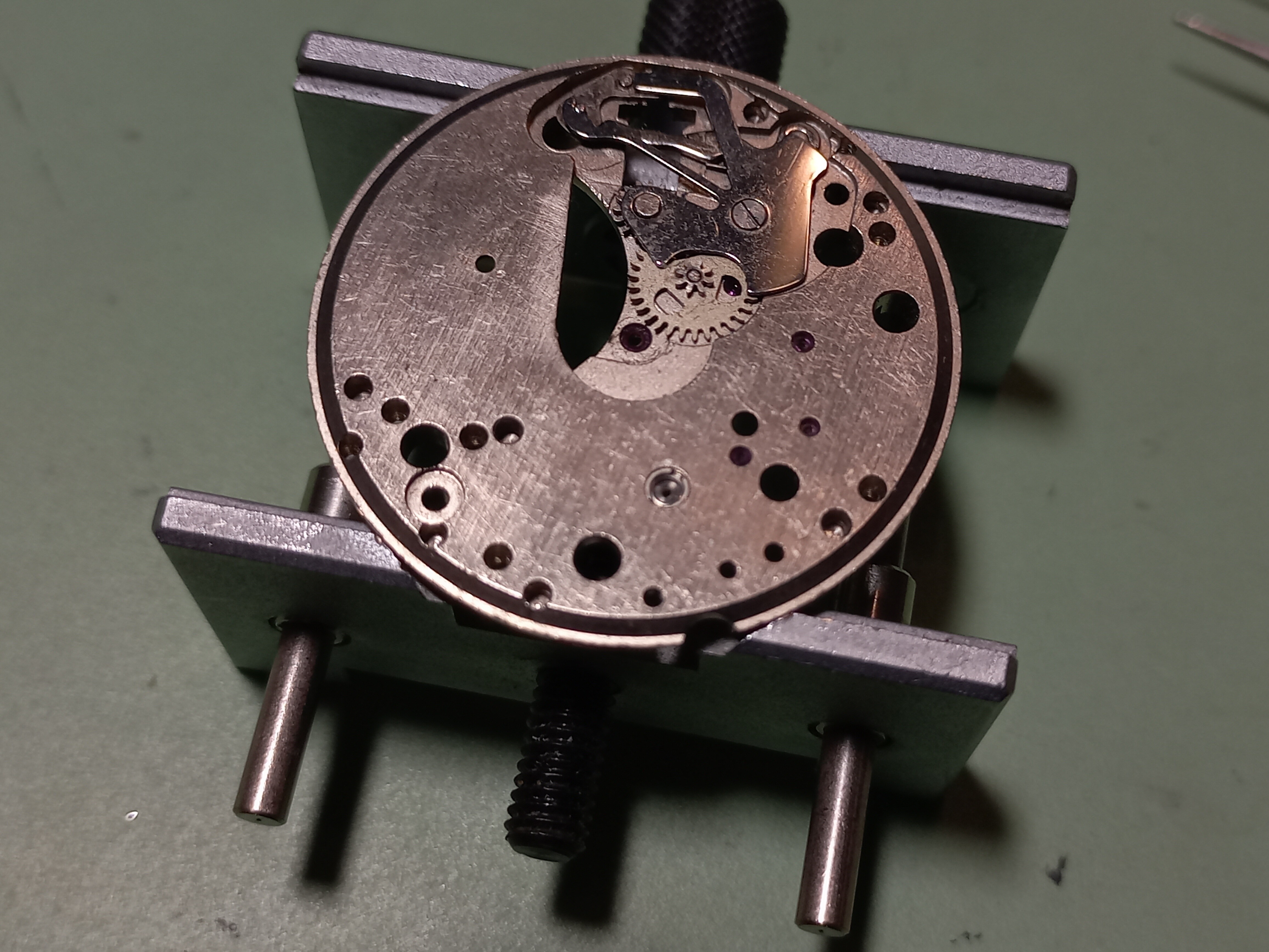

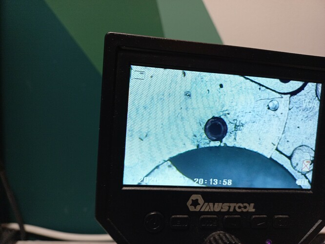

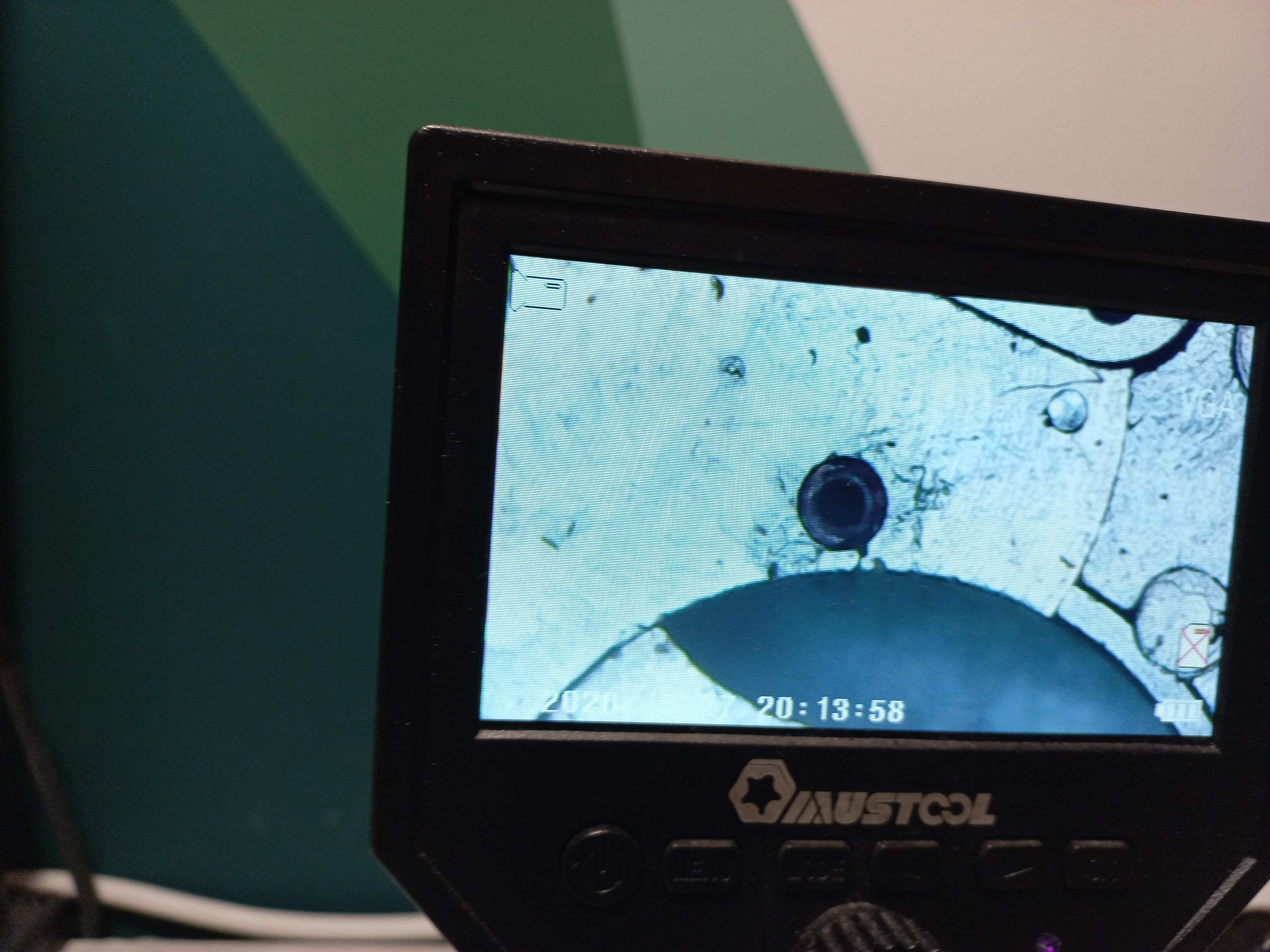

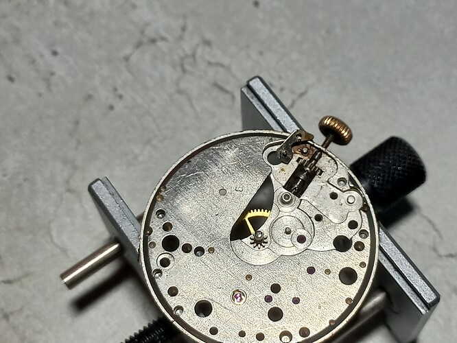

Inspectie onder de microscoop leert ons dat de jewel van het centrumrad eruit ziet als ………………Tja als wat eigenlijk. Iets met mijn avatar, sodomie en minimaal 10 mensen, zeg maar. Daar kan geen olie meer tegenop.
Deze platine is zo onbruikbaar. Ik zit hier opgescheept met Hank, Bianc, Ivank, Ilank en Frank-enwatch. De familie Krankenwatch.

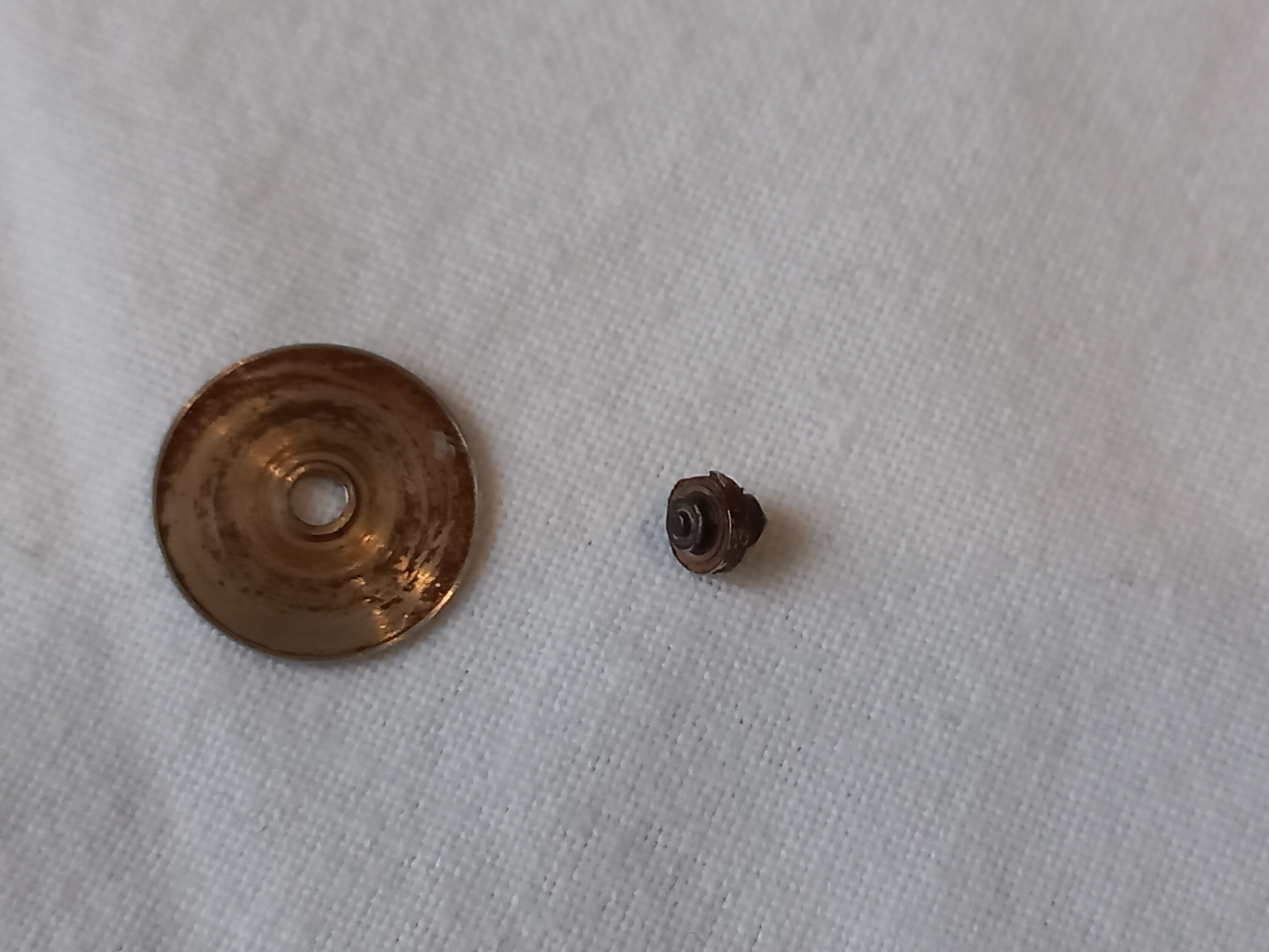

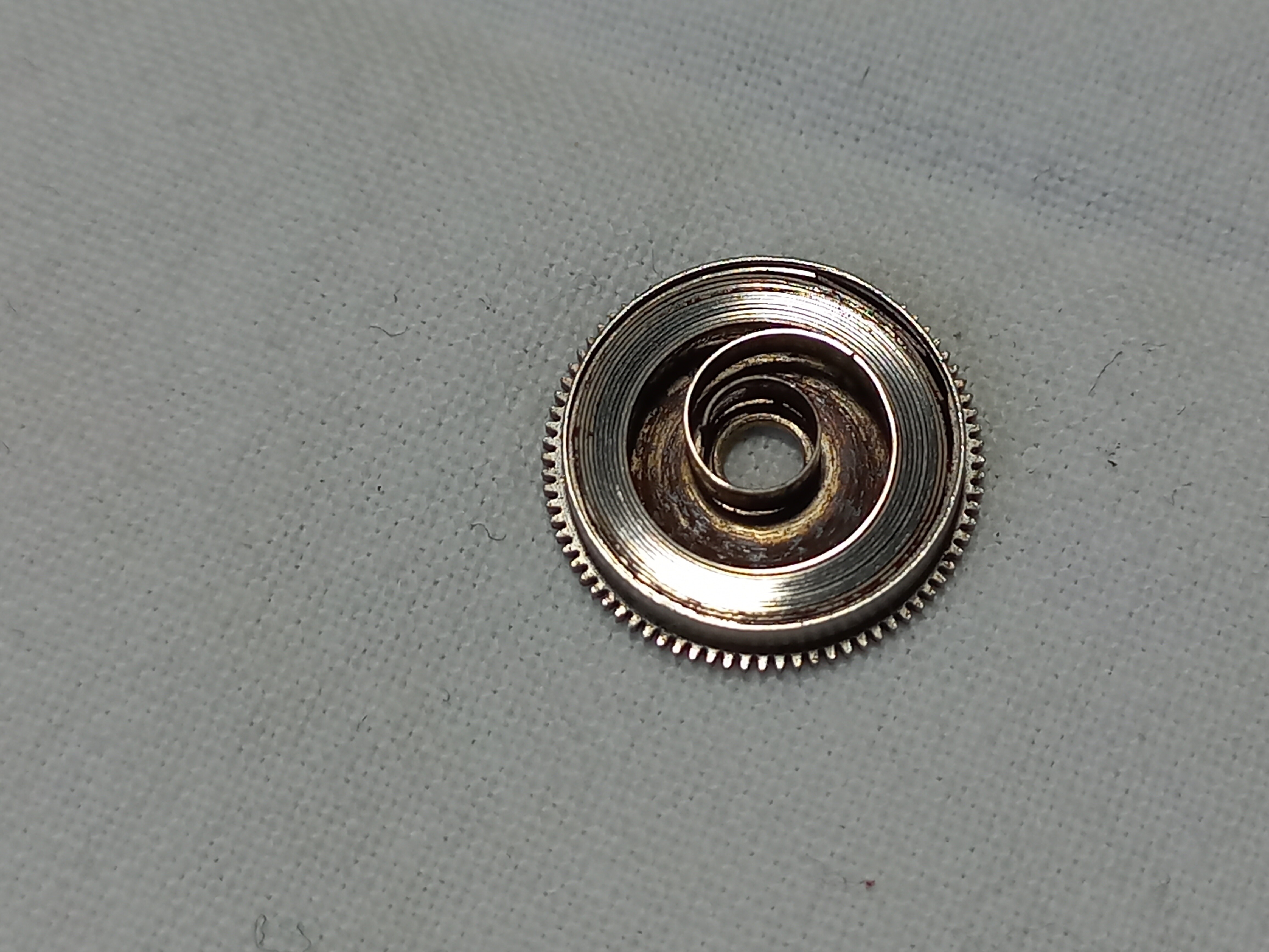

Maar, ik heb nu wel een anker wat het doet! Bij het openmaken van de veerton heeft deze nog een verrassing in petto. De binnenkant is compleet verroest en de arbor wil er amper uit. Geen idee of dit nog bruikbaar is.

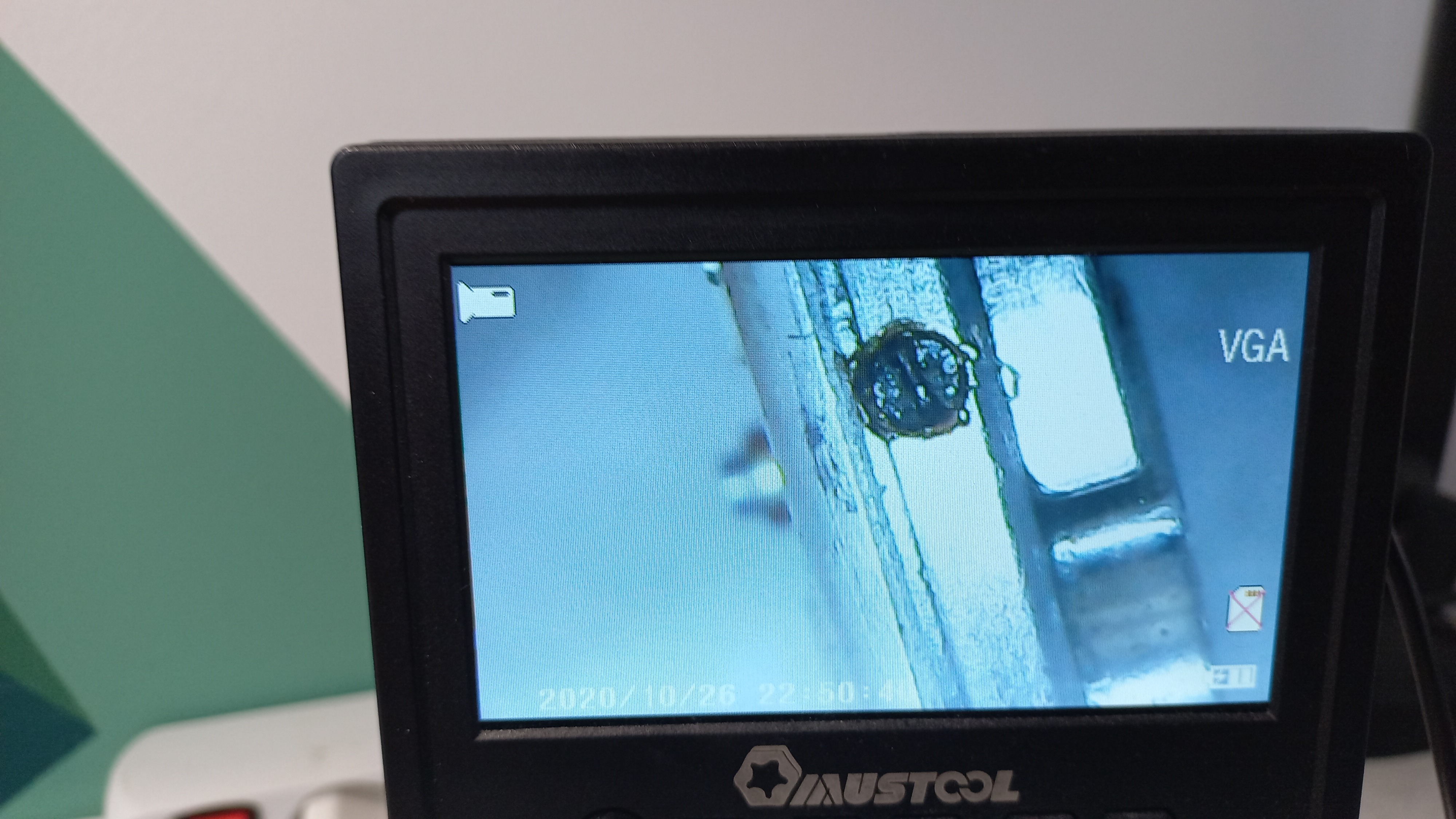

Totdat ik bij het keyless work aankom. Ik heb al vaak het woord Gilles de la tirette gebruikt om te vloeken wanneer dat %&$@$#$#$$ tirette veertje er weer eens vandoor ging (vuile deserteur), maar dit keer was er iets mis met de tirette wat ik nog niet eerder gezien had. De tiretteplaat was van de tirettepin afgebroken.
Ach, daar heb ik er wel (in ieder geval) nog 4 van.
Nou dat was het dan. Ik zie door de lijken de tombe niet meer, door de donoren D66 niet meer en door de wanhopige gevallen RTL-boulevard niet meer. Wat nu!
Wat voelde als een sterk team lijkt nu meer als een groep verguisde, verstoten, ongewenste en verbannen strijders. Het vreemdelingen legioen van de polsporno.
