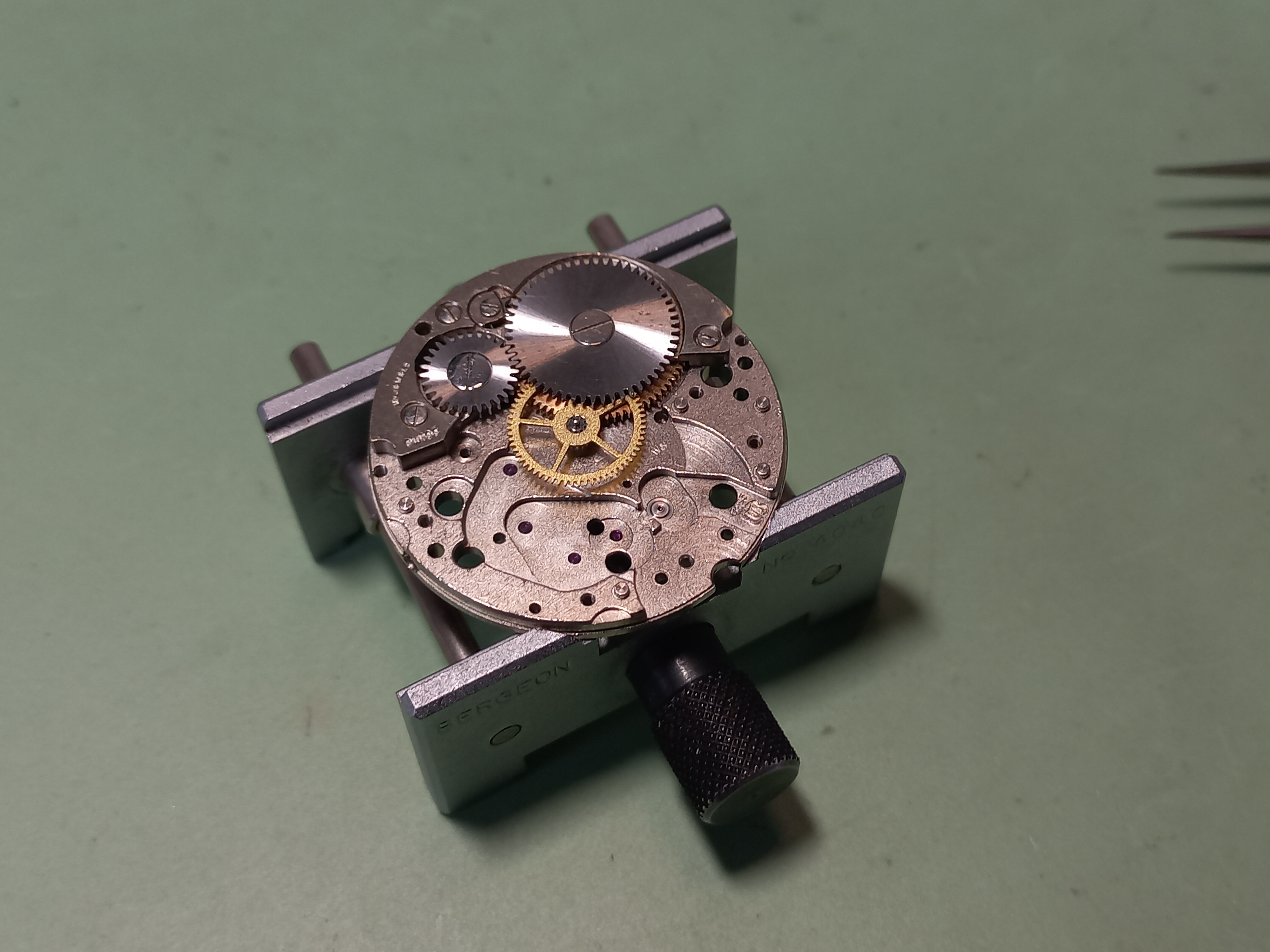

Ons doel was (en is) om een Miljonär met datum weer aan de praat te krijgen. Daarnaast zou het super zijn als we de Leijona ook aan de praat zouden kunnen krijgen en als derde doel de Edox. Maar, kijkende naar het slagveld/slachtveld moet ik denk ik blij zijn met een werkende miljonär.

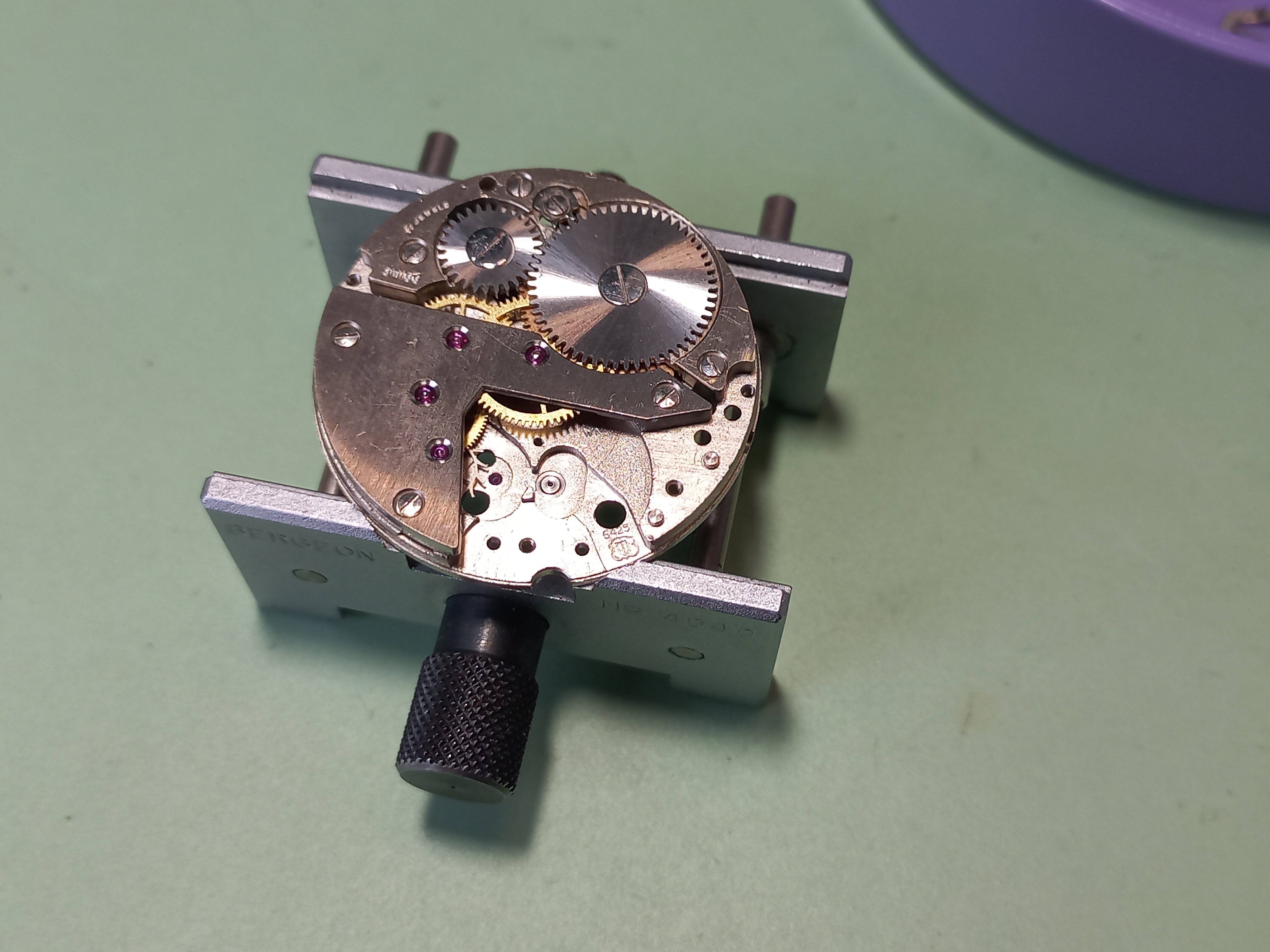

We beginnen met de platine van de 6425 want deze dient wel te kloppen met het uurwerk. De opwindveer zoeken we de mooiste en minst verroeste uit en voor de brug van de veerton pakken we het geheel van onze tweede soldaat.
Voordat we de brug plaatsen gaan we het centrumrad met minutenpijp plaatsen. Ik had besloten dat ik ieder tandwiel onder de microscoop zou gaan bekijken, evenals de stenen in de platine en tadaaah, het minutenrad van onze militär is krom, er zit een vreemde “golf” in het rad. Hetzelfde geldt voor onze soldaat nummer 2 en 4!!! We zijn intussen bij de golfoorlog belandt.

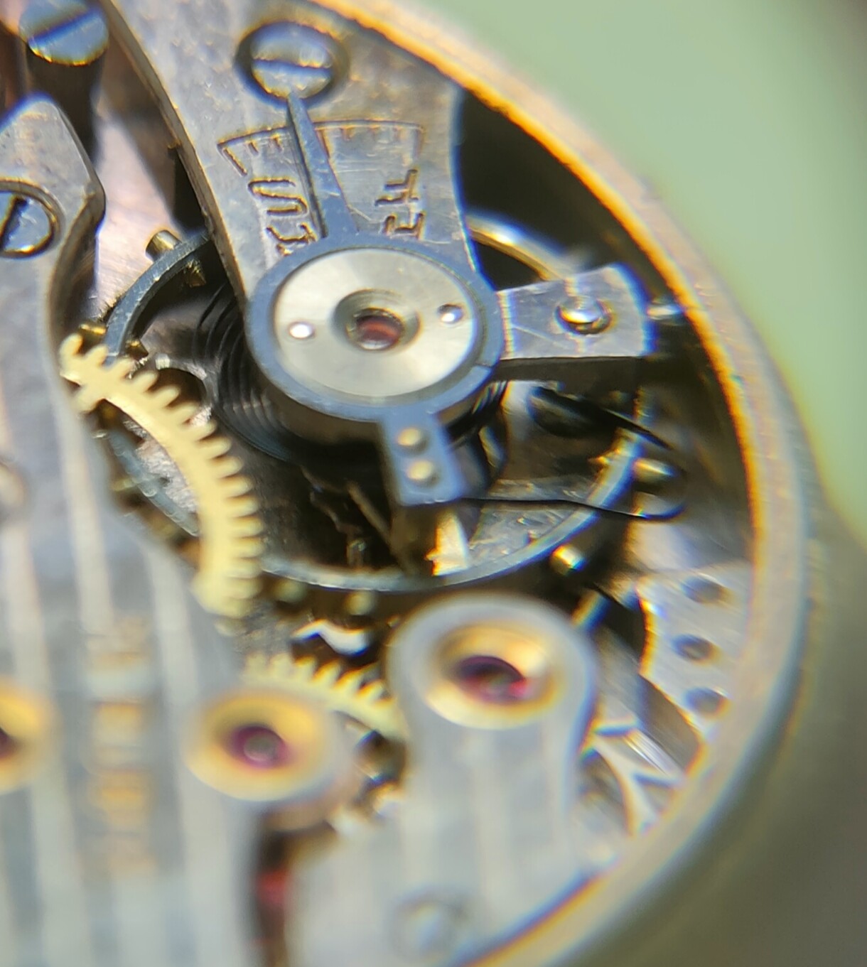

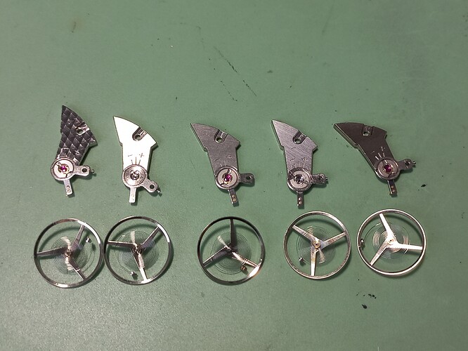

En dan het beste balanswiel plaatsen die ik heb (nummer 3), en ze begint meteen te lopen nog voordat ik de balans vastgeschroefd heb! De uitslag van de veer is veel te laag, dus de veer is ergens iets beschadigd, vuil of magnetisch en als ik dan voorzichtig de balans vastschroef, komt ze tot stilstand als ik hem vastdraai. Te weinig hoogtelucht. Dus ik bekijk de reservebank, nummer 1 heeft een verrotte spiraal en nummer 4 heeft een verrotte spiraal. Nummer 3 heb ik een losse spiraal en nummer 4 lijkt een mooie spiraal te hebben, maar mist een incabloc. Nog geen schaakmat, maar ik sta wel mat. Ik ga alle spiraalveren los maken om ze te bekijken, bij te plooien en zien wat er past.
Maar de oplettende kijker ziet dat de schroef die spiraalveer 3 op zijn plek houdt, afgebroken is in de brug. Dus die spiraal wil er niet af, dit was de spiraal met de meeste potentie.

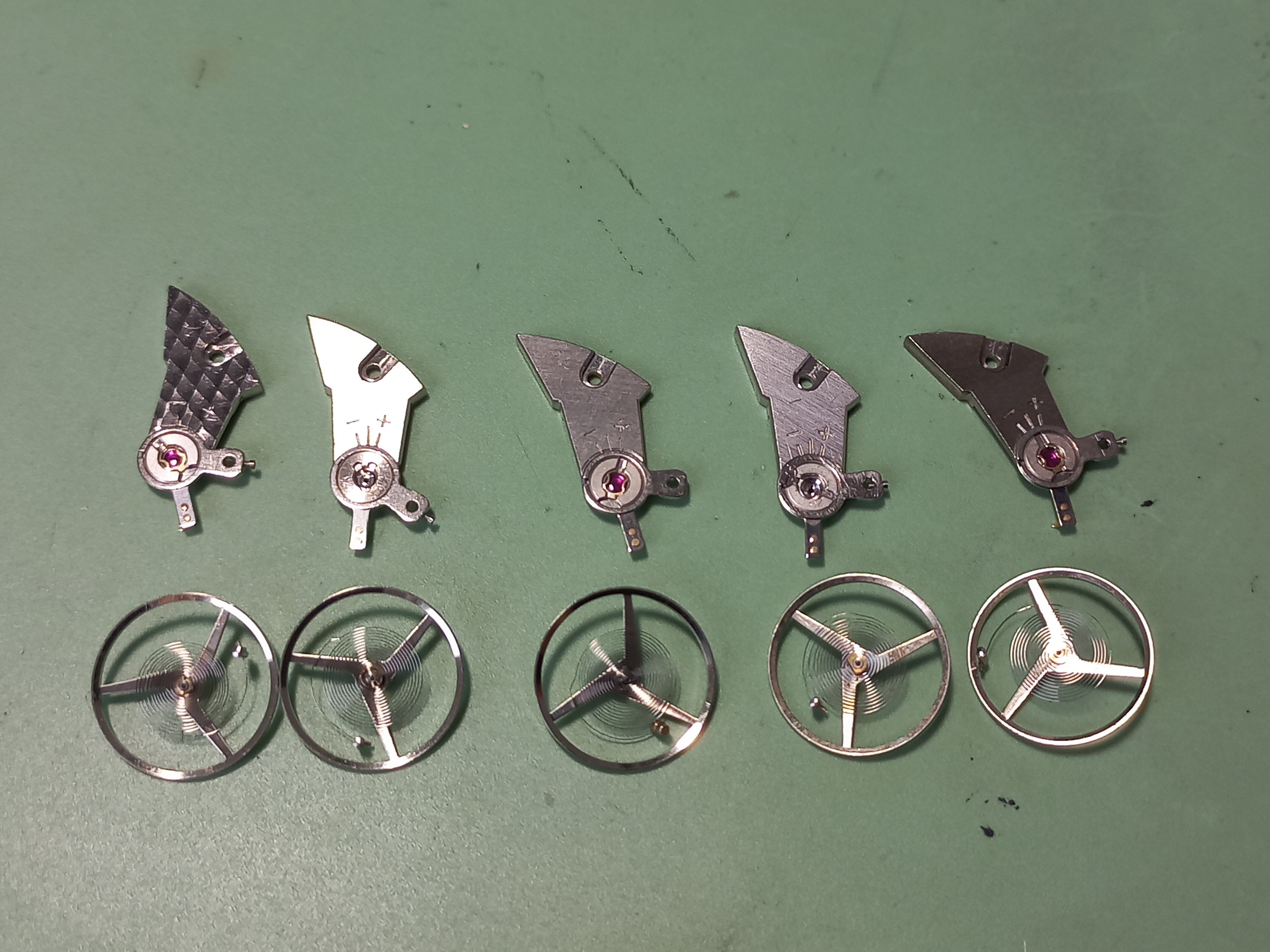

Tijd om “de balans” op te maken (badumpatssssss).
Roll call, van links naar rechts:
1.een complete brug maar waarschijnlijk van een Unitas 63 serie met een ietwat verbogen spiraal,
2.een balans zonder incabloc en met een incablocsysteem dat niet compatible is met de anderen en een schijnbaar intacte spiraal,
3.een brug waar de schroef van mist en de spiraal erin geperst is geweest de spiraal lijkt intakt maar lijkt ook niet in de andere bruggen te passen
4.Een brug waarvan het incabloc mist en met een spiraal die een knik mist nabij het kompas
5.een complete brug met een verbogen spiraal
In één woord; dramatisch.
In een volgend woord, tot later, even bedenken wat wijsheid is.
Ik had beloofd in het nieuwe jaar ermee aan de slag te gaan, de daadwerkelijke overwinning laat nog even op zich wachten.
Lekker slagveld; uitwisselbaarheid van onderdelen is niet altijd zo makkelijk als het lijkt :grimacing: :sweat_smile:
Spiralen van wielen wisselen werkt zelden; die zijn op elkaar pas gemaakt. Krijg je iets met een afwijking die met het kompas niet weg te regelen valt.
Ik zeg neem de balans met te weinig hoogtelucht en kijk of hij met een van de andere balanskloven wel werkt. Zo niet balanskloof verbuigen zodat hij wel genoeg hoogtelucht heeft; klinkt wat lomp, maar die dingen zijn regelmatig krom.

Of een tik of twee geven met een punt op de platine waar die op vast zit; klein putje + golfje omhoog aan de rand errond daardoor is soms genoeg :slightly_smiling_face:

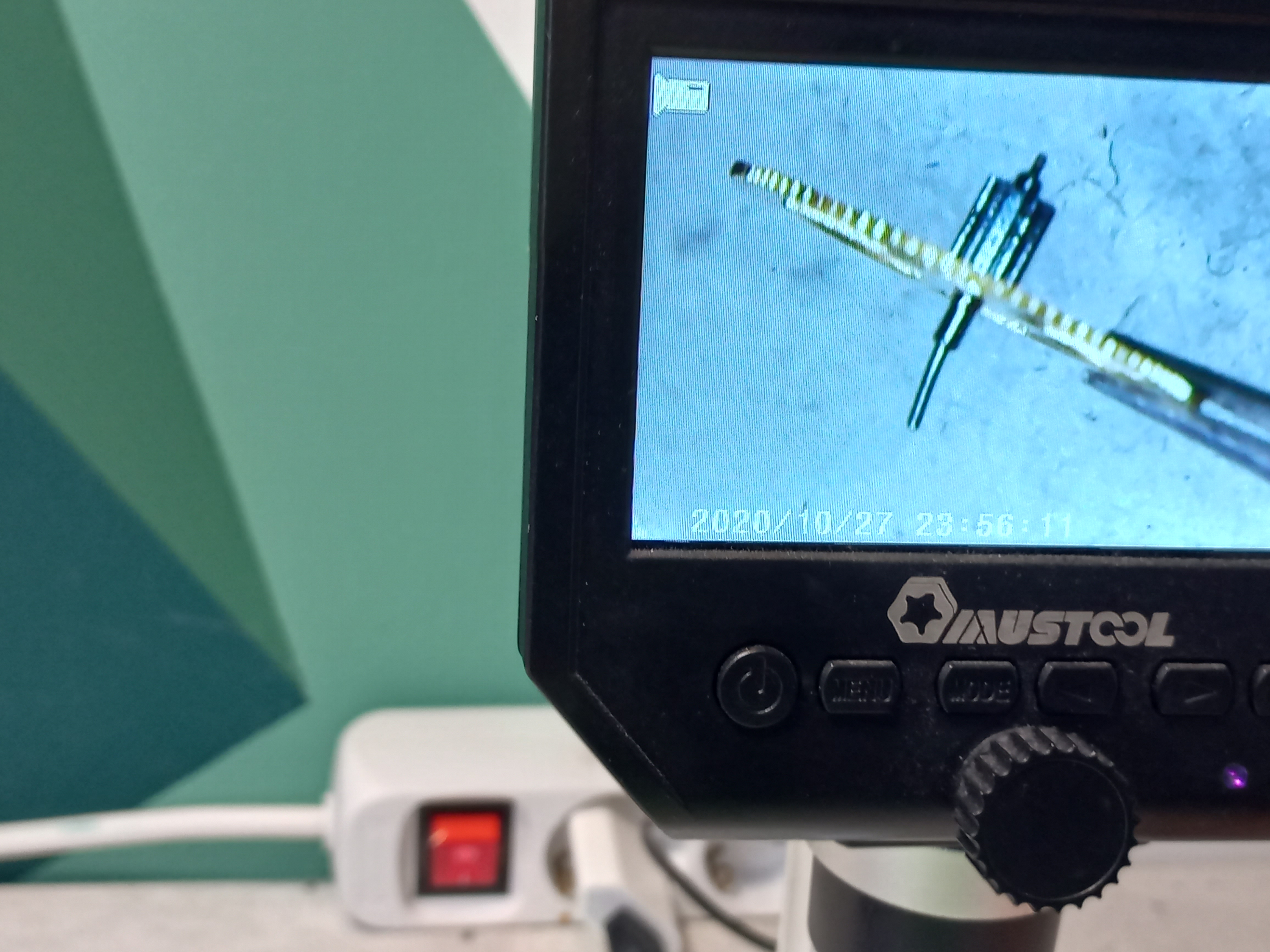

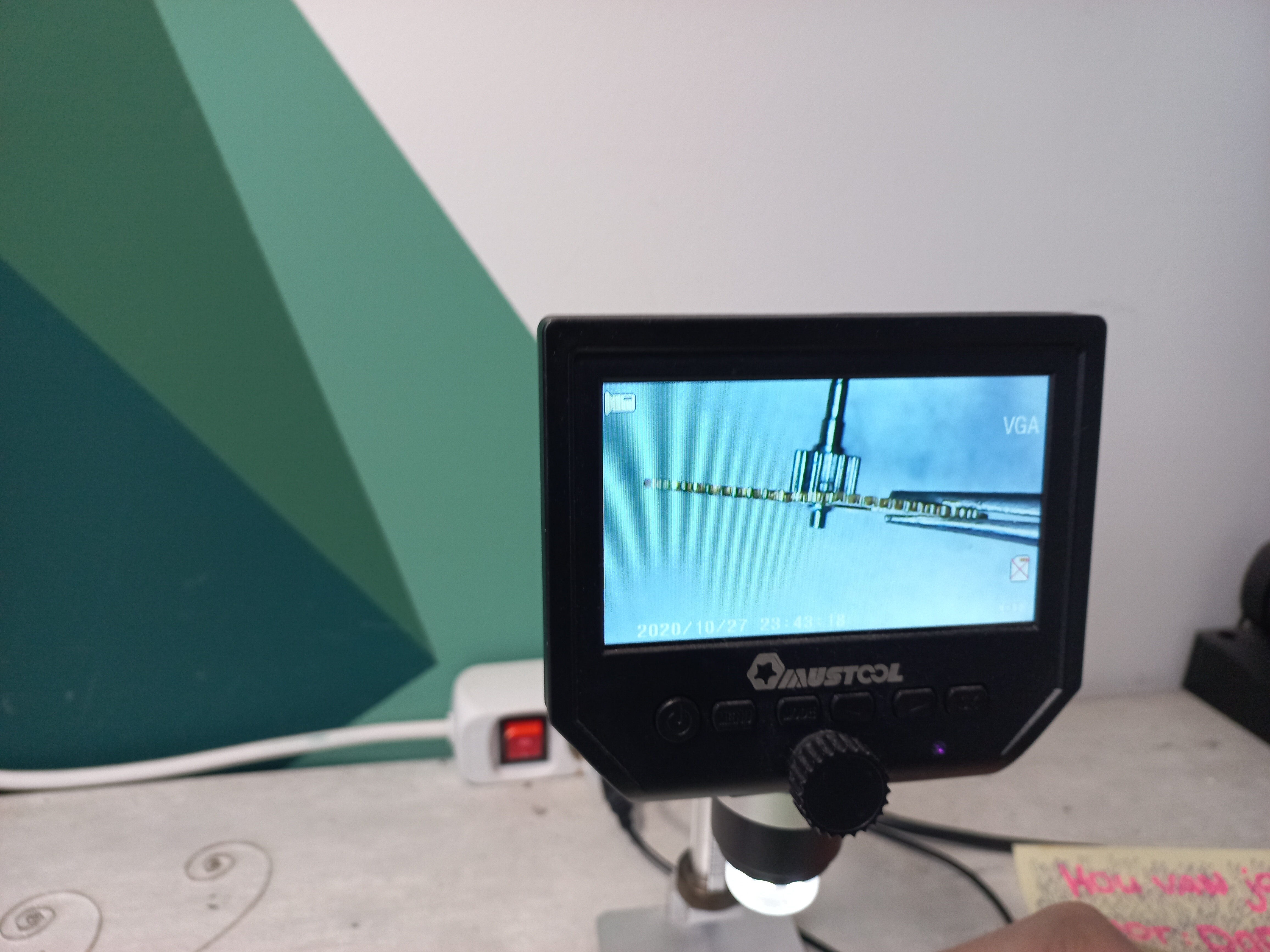

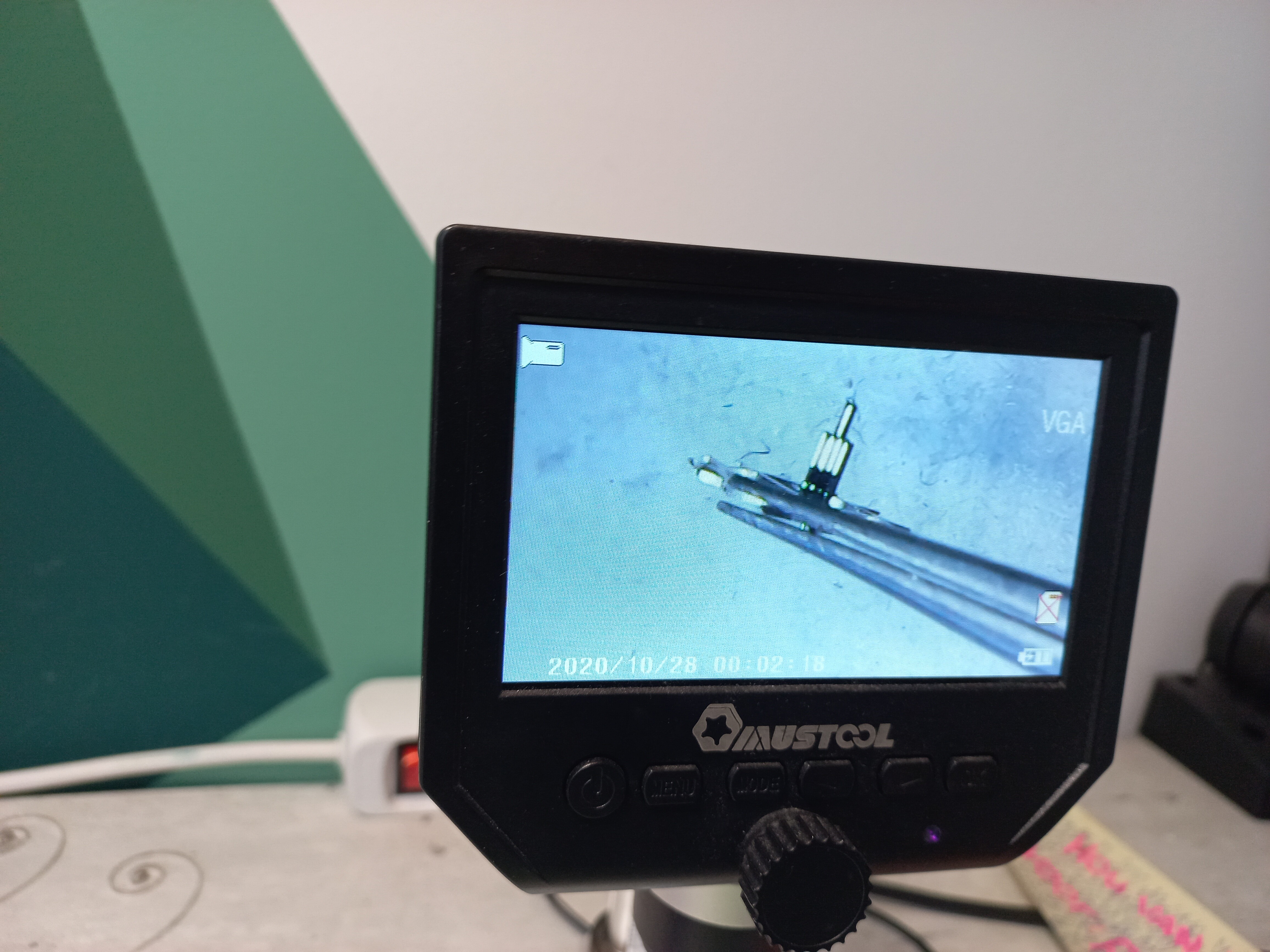

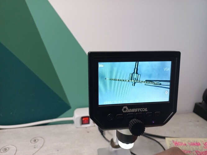

Ik kwam een tijdje geleden een spiraalveer tegen met deze vorm dan ben je ook wel even zoet om hem weer goed te krijgen😅
