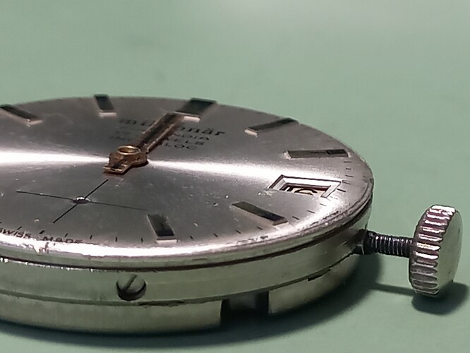

Voordat ik alles ga afstellen eerst alles erop zetten en oliën we de stenen en het incabloc, zetten we het datumsysteem erop, zetten de wijzerplaat erop, zetten de wijzers erop en……………………………………………………….yep………………………….de hinderlaag. Een valstrik die ik onbedoeld voor mijzelf had uitgezet.

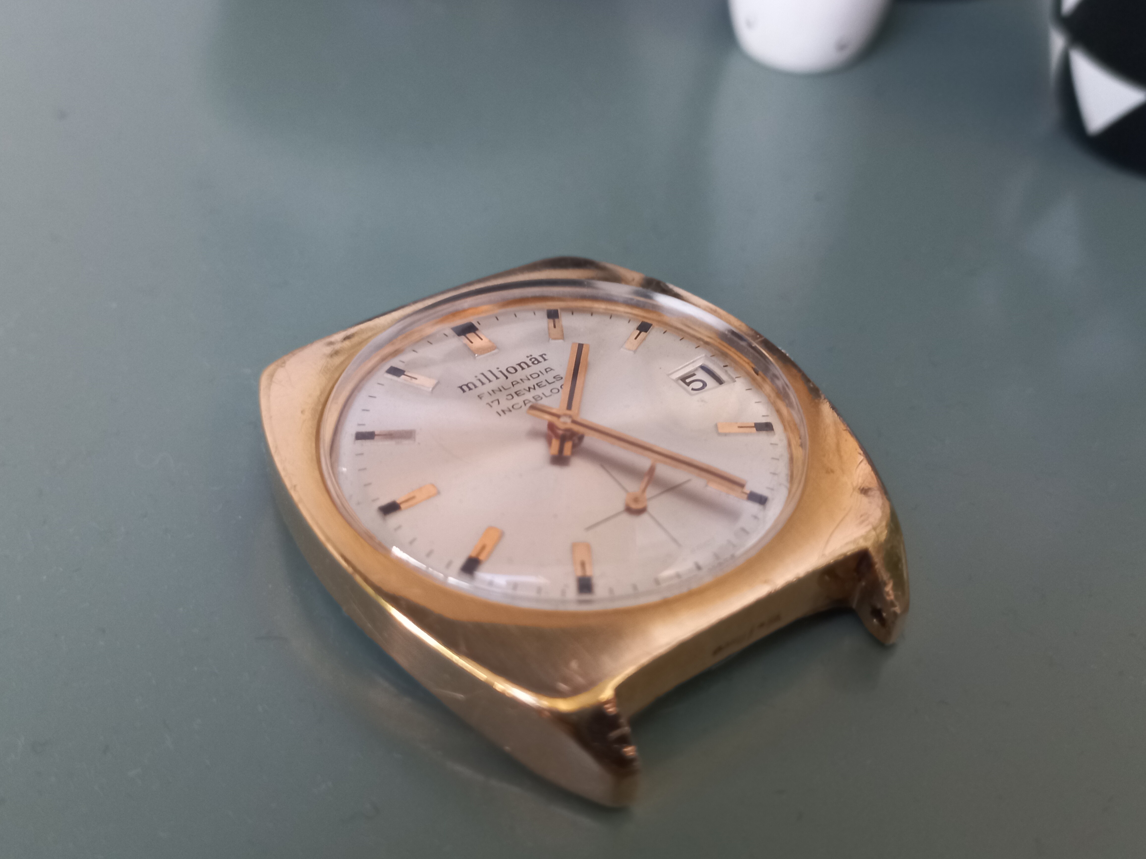

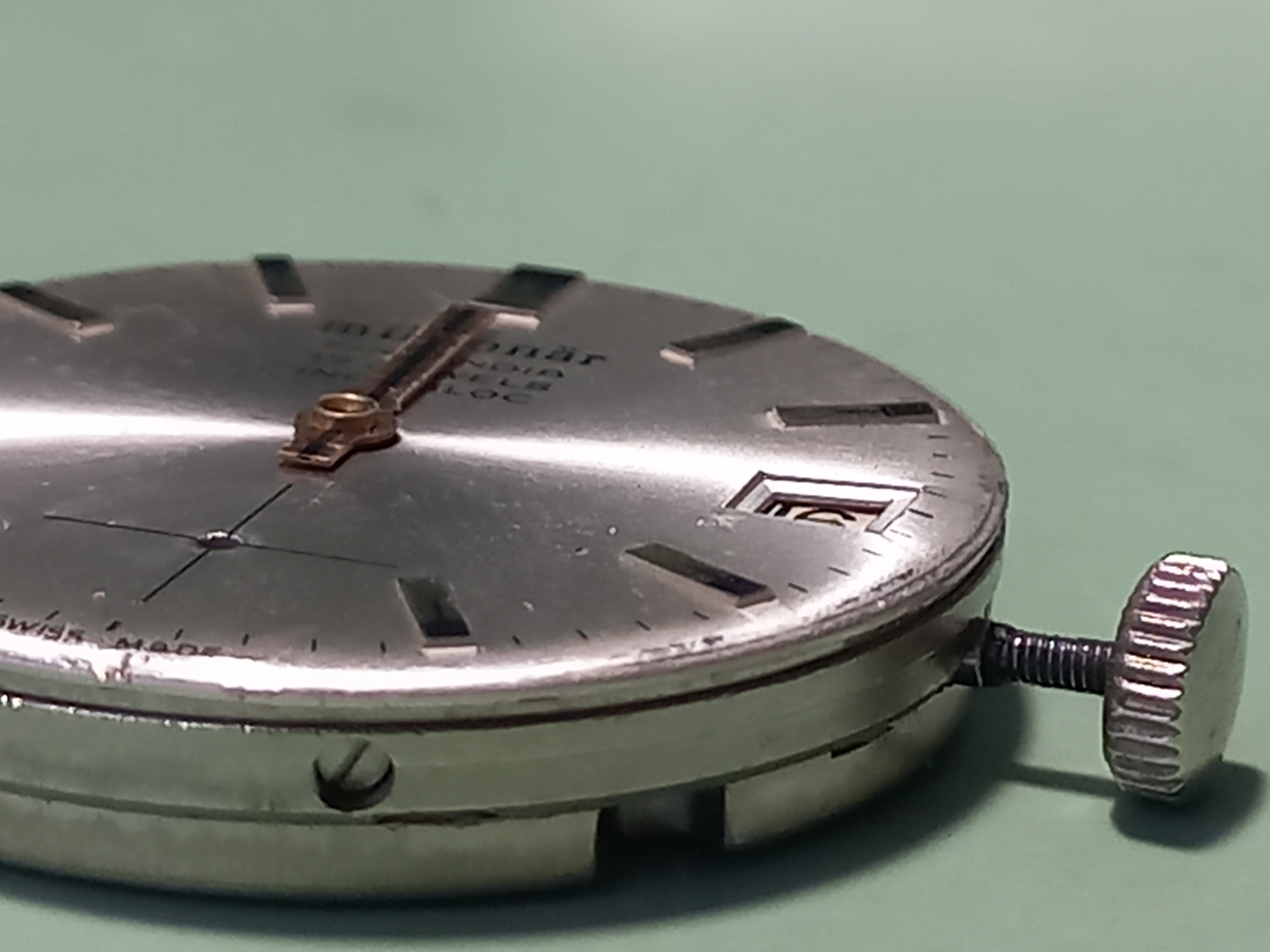

Het centrumrad van de 6325 (zonder datum) is logischerwijs veel korter is dan het centrumrad van de 6425 (met datum) omdat deze de afstand van het datumsysteem niet hoeft te overbruggen. Dus de pijp voor de minutenwijzer komt niet eens boven de wijzerplaat uit.
De eerste wisseltruc van dit verhaal kan helemaal niet. Dit had ik mij vooraf mogen beseffen trouwens, Climholland trapt in haar eigen “booby”trap.
Nu mag ik proberen het centrumrad recht te buigen en te installeren, dit betekent ook dat bijna het gehele uurwerk voor en achter, weer uit elkaar mag. Dus we gaan weer terug naar start (zonder die 20.000 euro), zucht. Geld maakt geld maar deze miljonär levert vooralsnog niks op.

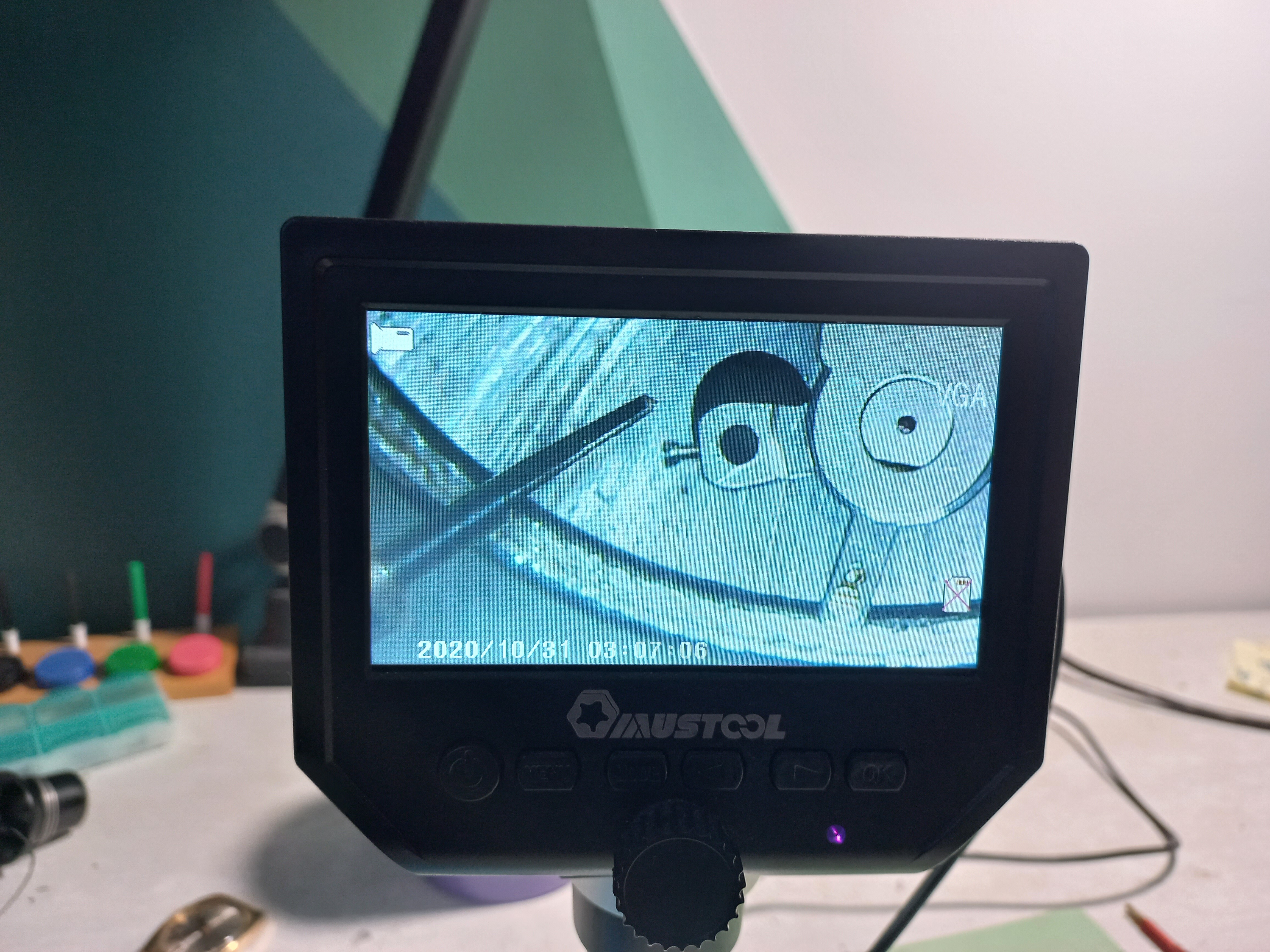

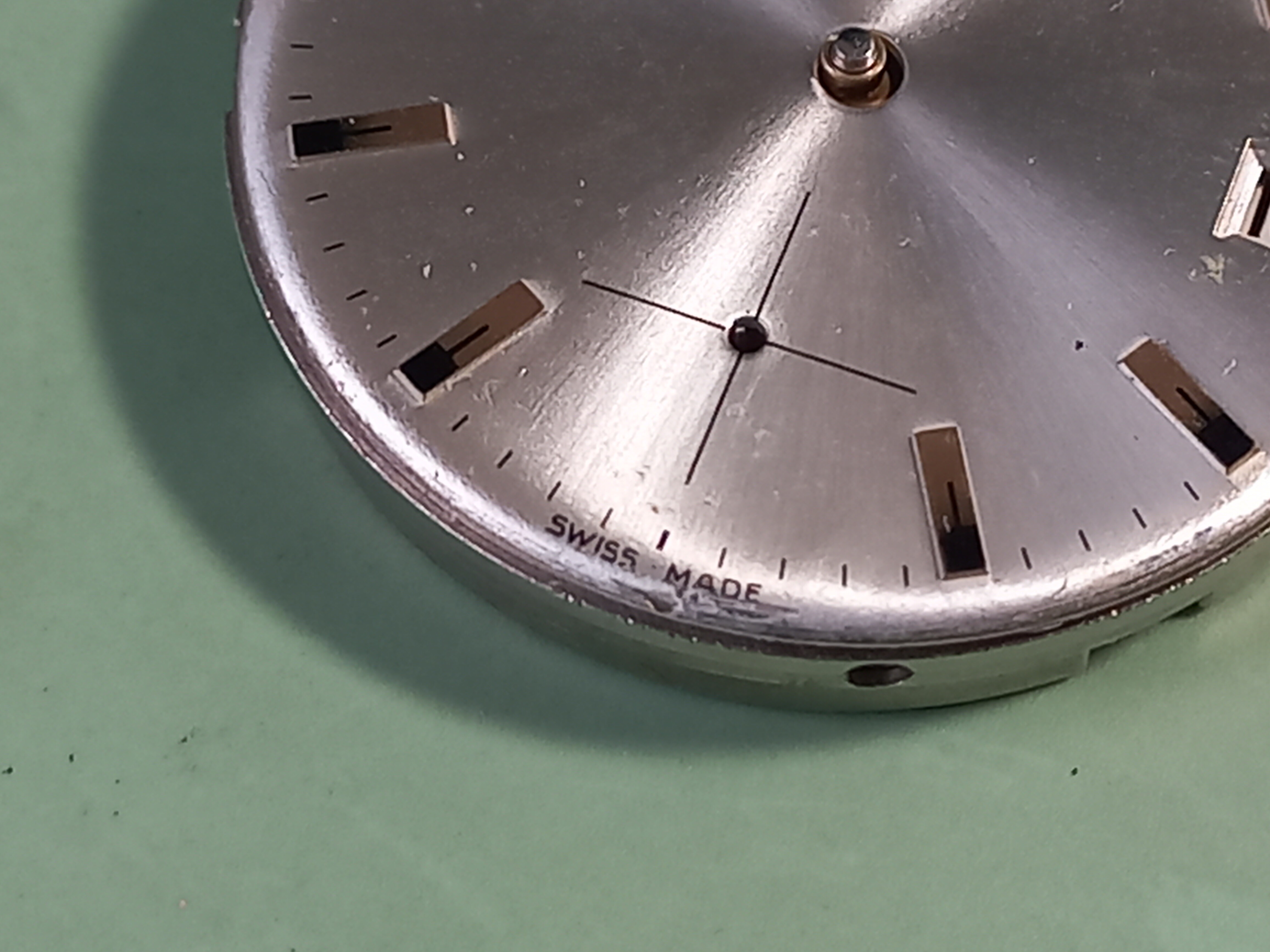

Op deze foto ziet u allen dat de secondewijzer toch een beetje krom is en dusdanig dat, wanneer de secondewijzer erop zit, deze aanloopt tegen de wijzerplaat. Gelukkig niks nieuws onder de zon, dit betekent dat het grootste deel van het uurwerk nu weer uit elkaar kan.

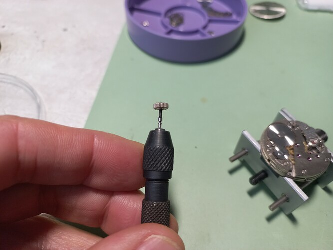

De as van het seconderad eerst een beetje proberen te buigen, voordat we een andere proberen en dat lijkt te lukken. Daarnaast hebben we ook nog en opwindstift die krom is, hier hebben we er echt wel meer van en we vinden er een die qua lengte iets groter is en ingekort wordt.

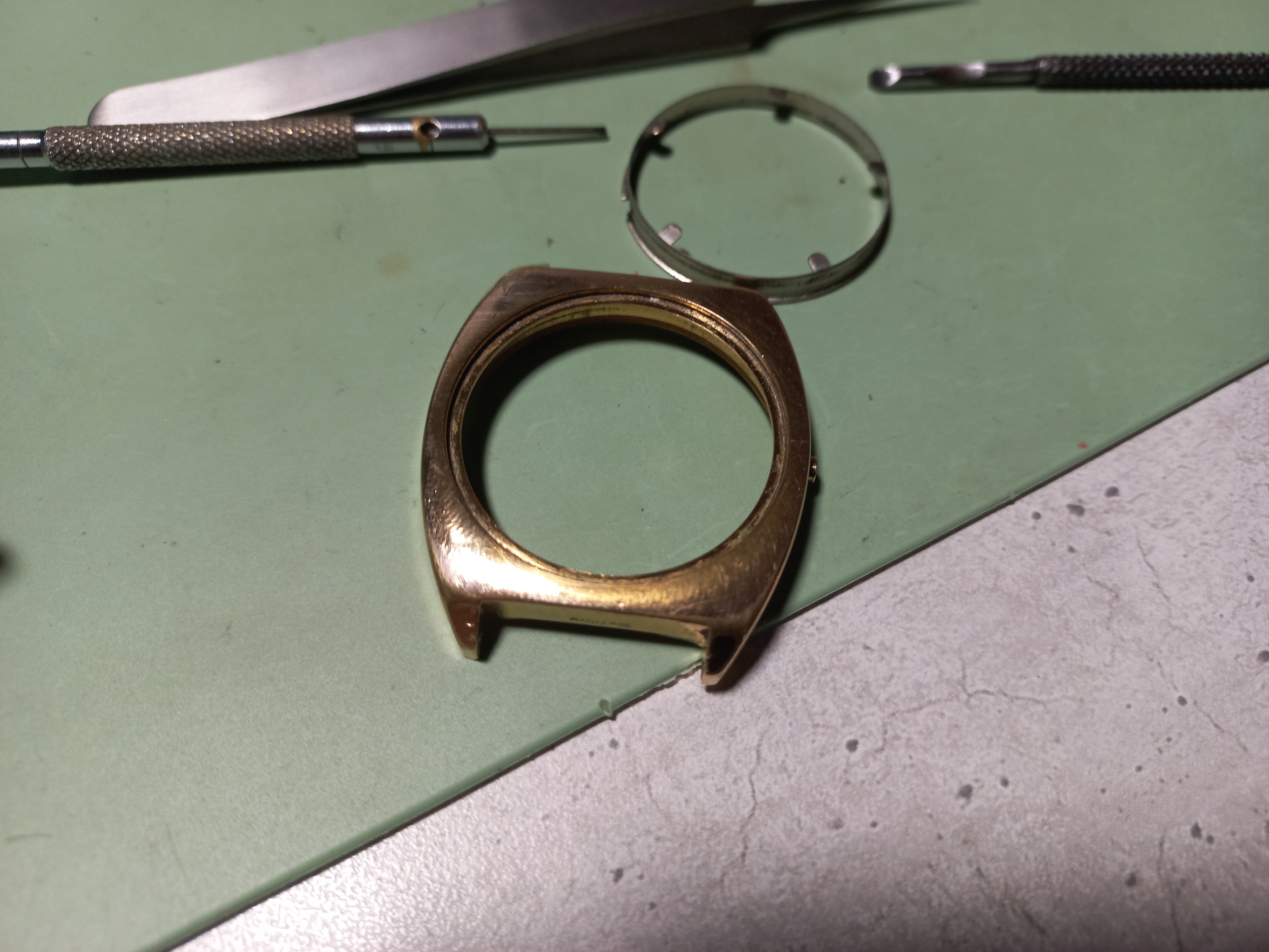

Kast en glas een beetje schoonmaken.

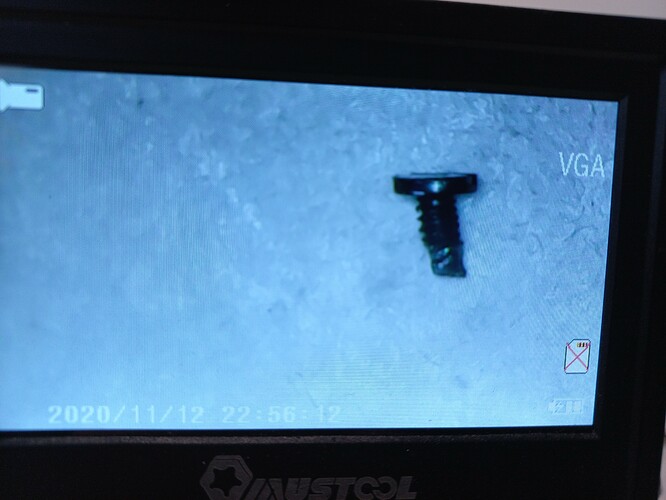

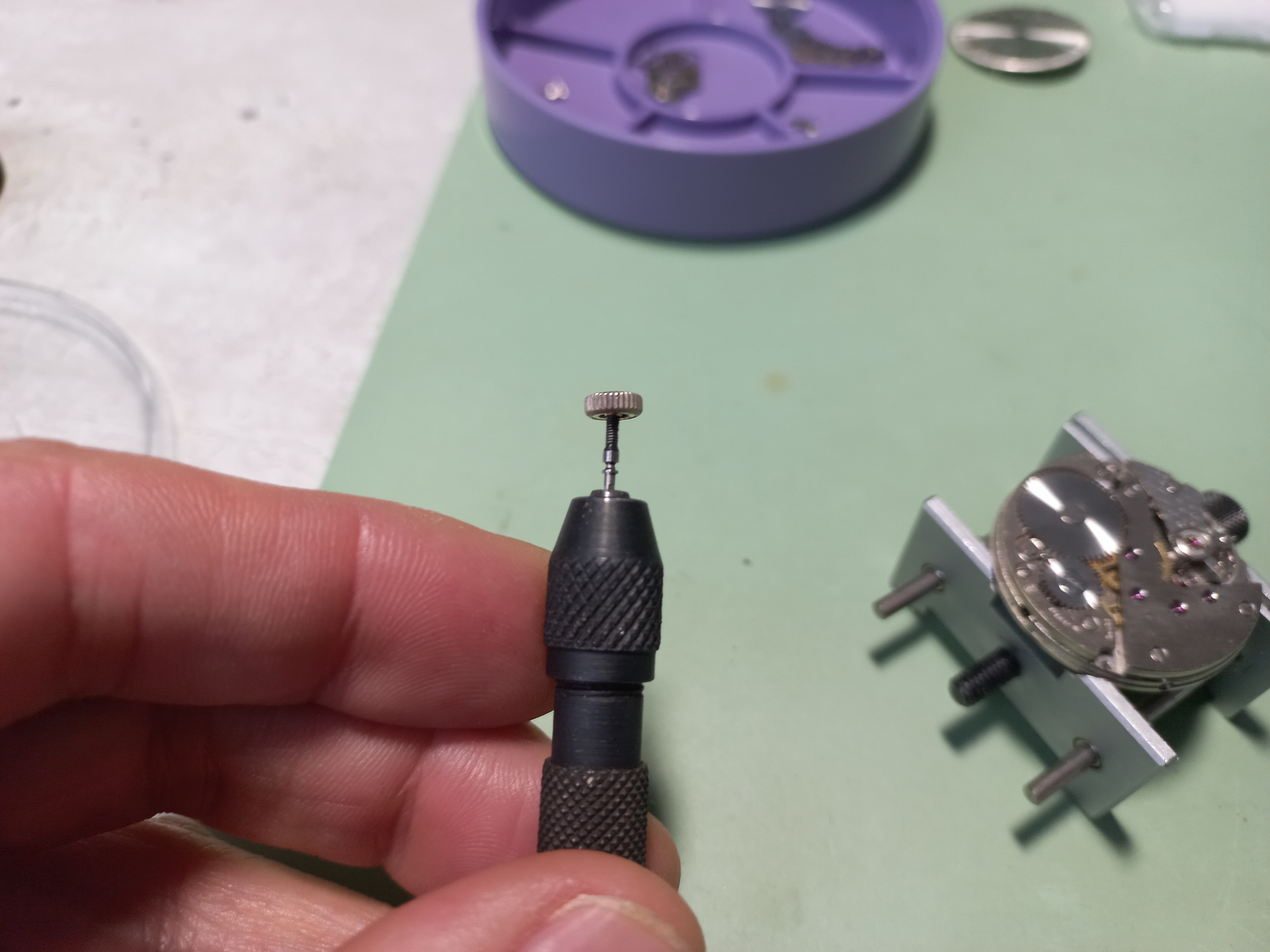

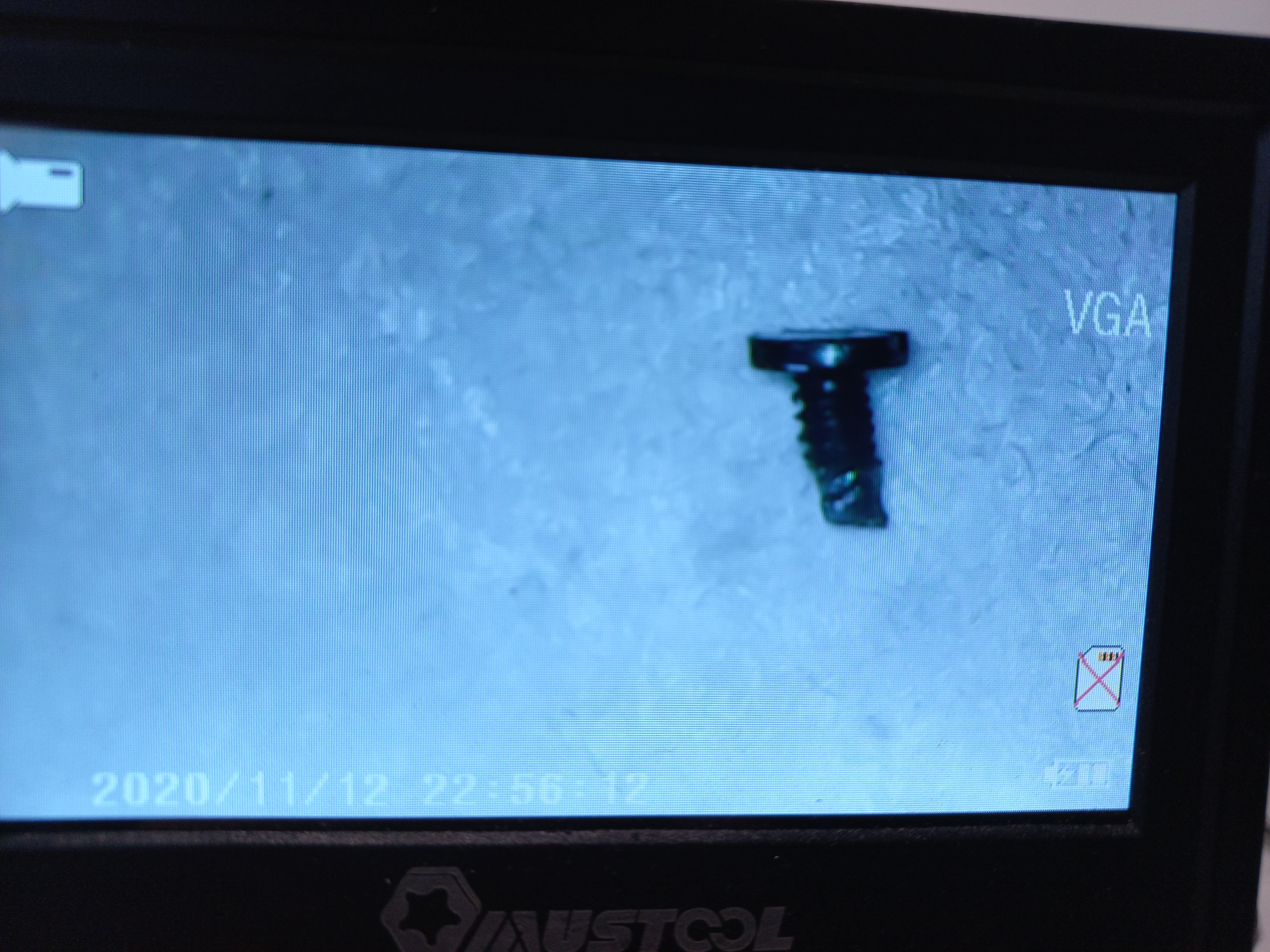

En ik wil jullie na al dat kroms deze ook niet onthouden. Geen idee hoeveel geweld je nodig hebt om een schroef zo te krijgen.

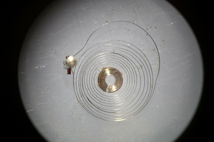

Als we even de rollcall van de vorige keer erbij nemen dan is de beste spiraal die waar de schroef mist in het kompas. Hier heb ik de spiraal uit de brug/het kompas geperst om deze eens over te zetten, dit omdat het incabloc incompleet is en niet compatible met de anderen.
Maar, het uiteinde van de spiraal is te groot voor de gaten van de andere kompassen. Wat zullen we nu krijgen, Climholland heeft een gaatje waar iets niet inpast, ongehoord. Maar ik ben niet voor één gat te vangen, ik ga tot het gaatje, het is niet dat ik ergens geen gat in zie dus ik had al snel een oplossing in de gaten.
Als het gaatje niet past, masseren we het gaatje wat weider. Dus de set van de stenenpers gepakt, bus aan het einde van de spiraal opgemeten en een boortje uit de stenenpers set van dezelfde maat gepakt en voorzichtig het gat groter boren.
De spiraal plaatsen om te proberen of het werkt en, dat doet het.

De complete spiraal er weer afgehaald, alle stenen eruit en opnieuw schoonmaken en oliën. Om de hoogtelucht wat te minderen even gekeken of de kuipjes van het incabloc er wel goed inzaten en waarempel, het kuipje in de balansbrug zit wat scheef. Deze recht geperst en……ze doet het nog steeds niet. Als laatste redmiddel de veer nogmaals nagelopen en daar zag ik een heel kleine verbuiging bij het uiteinde van de spiraal, waarmee ze in de brug wordt gemonteerd.

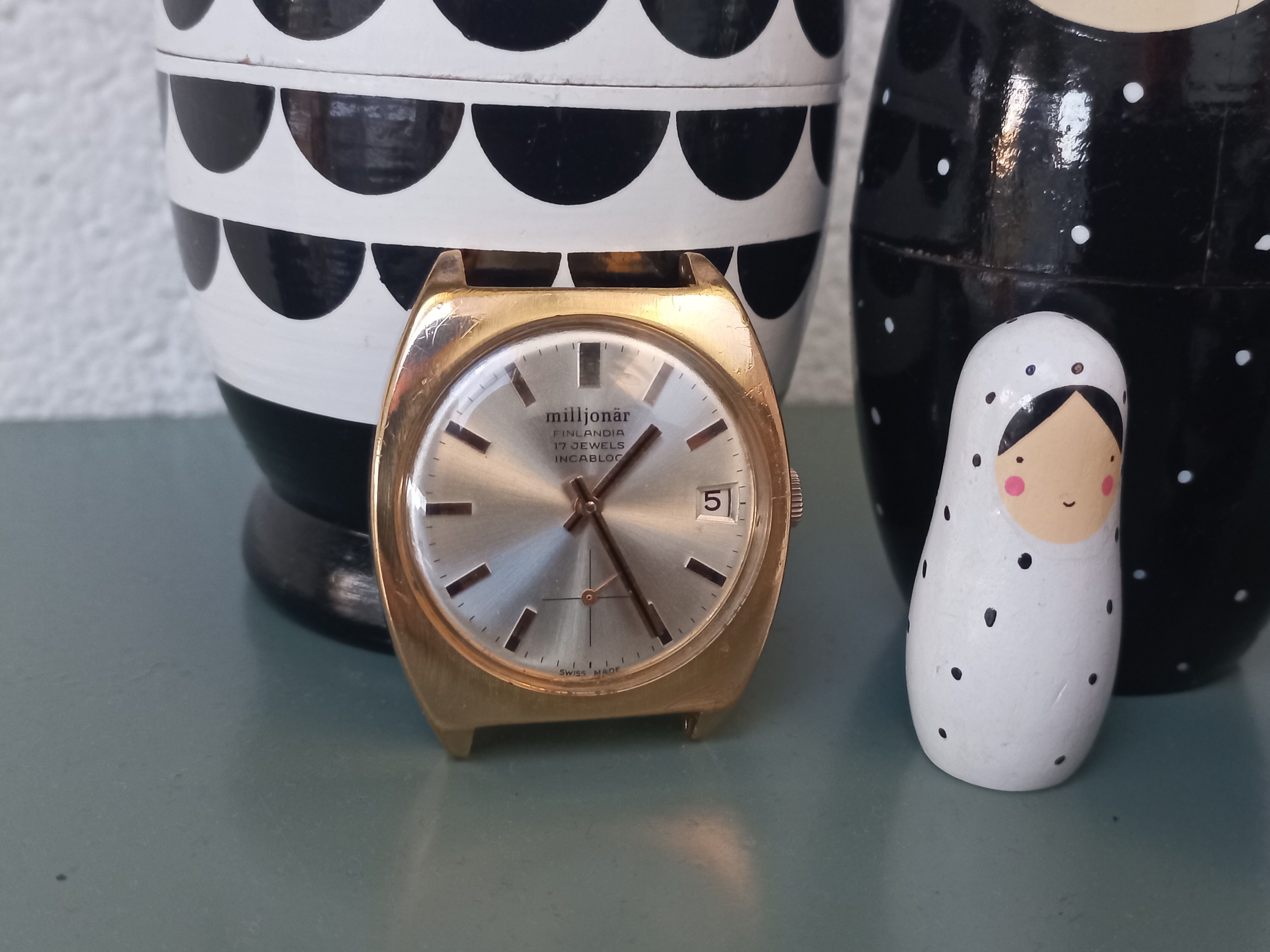

Deze kleine verbuiging blijkt in de lengte een grote impact te hebben, want na deze een beetje recht gebogen te hebben, heeft de Miljonär ook een tijger als huisdier. Ik noem jullie Joe Exotic en Thomas.

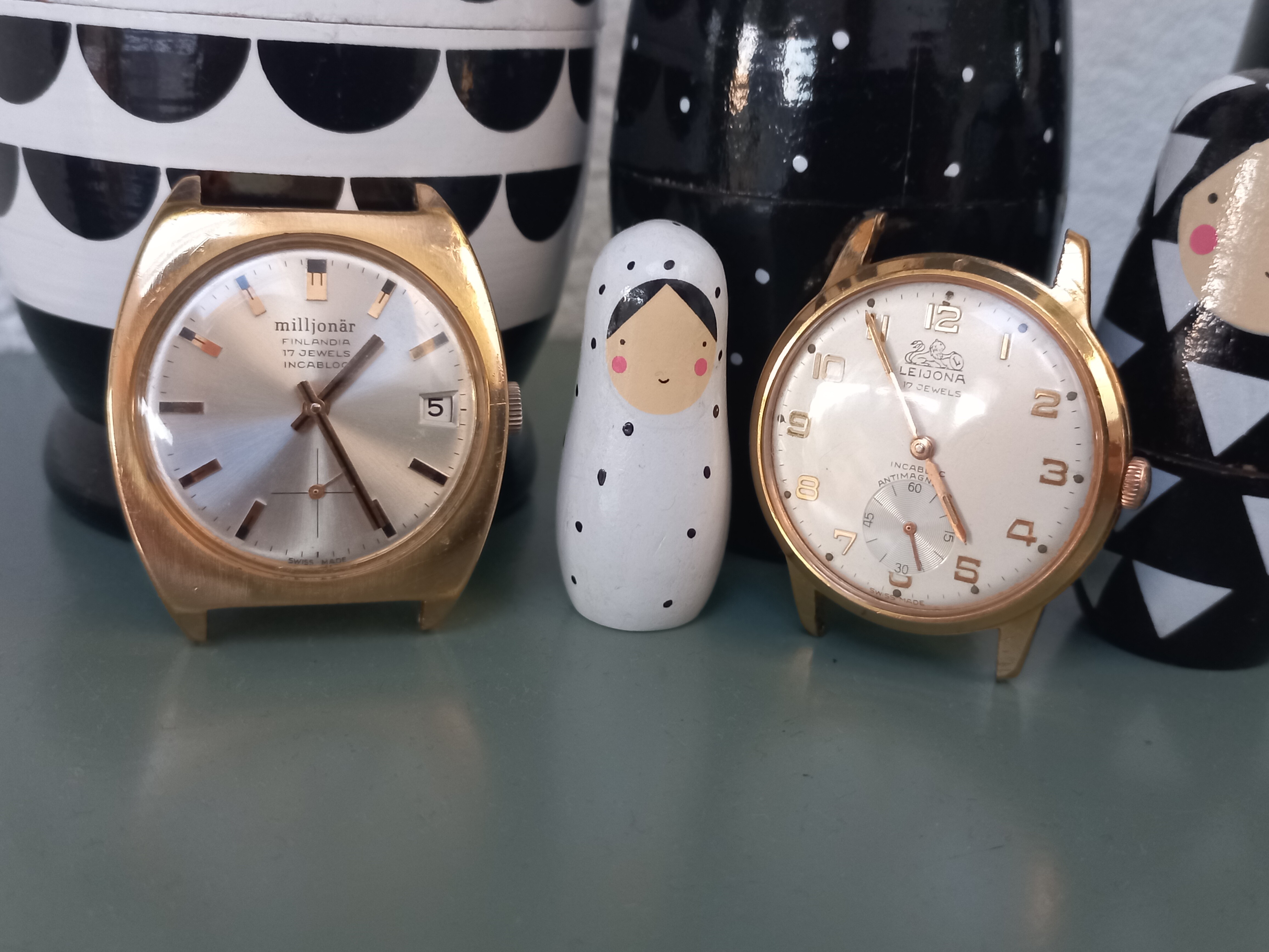

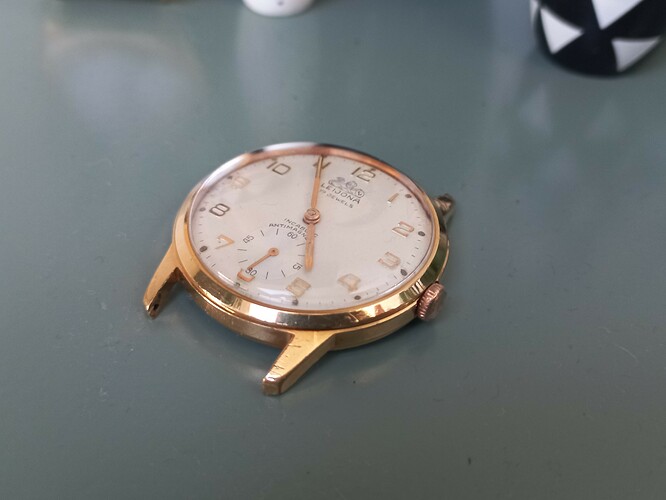

Kijkende naar het verdere slagveld zou ik nog een uurwerk aan de praat kunnen krijgen, maar daarvoor moet ik echt kromme spiralen moeten gaan plooien. Voor nu heb ik even genoeg van dit spelletje stratego. De twee gaan terug huis, de strijd is gestreden, we blazen de aftocht, Ryan is gevonden, @lexaf gaat blij zijn.
Afgelopen zondag hebben Lex en ik het restaurant op de Rikketik in Houten even omgedoopt tot Hotel De Wereld in Wageningen en daar symbolisch onze overgave getekend.
