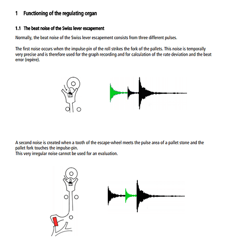

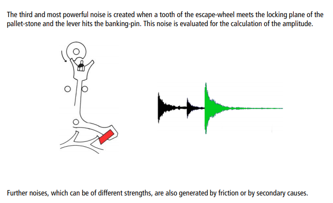

Vraag: Aangezien de frequentie van een slinger niet wordt beinvloed door de amplitude, hoe meet een timegrapher de amplitude?
ze meten de tik en de tok.
Uit de tik en de tok haal je alleen de frequentie. Dat is niet mijn vraag. Zo ver kom ik zelf ook. Maar zoals ik zeg is de frequentie niet afhankelijk van de amplitude. In het aangehaalde verhaal staat: “aangenomen dat je de TI weet” wat is Tl?
Het heeft natuurlijk met de lengte van de slinger te maken. Maar dat verschilt natuurlijk per horloge, en de grapher weet niet welk horloge je er op legt…
Je stelt op een timegrapher de “lift angle” in, dus ja, de timegrapher weet wel de eigenschappen van het uurwerk dat erop ligt. Het gaat om de verhouding tussen de totale ampitude en de hoek tussen de tik en de tok. Die is niet bij elk uurwerk gelijk.
Kijk, hier kan ik iets mee! Ik moet er nog wel even mijn brein over breken, want ik zie het nog niet helder voor me. En je gaat het pas zien als je het snapt he, of iets in die richting.
Jip en Janneke uitleg, je meet de ΔT tussen de opeenvolgende set van tikken:
Hoge amplitude, hogere snelheid, korte tijd tussen de opeenvolgende set van tikken.
Lage amplitude, lage snelheid, lager tijd tussen de opeenvolgende set van tikken.
Zoals Stefan hierboven al zegt; hoe hoger de amplitude, hoe sneller het balanswiel langs het anker beweegt, dus hoe korter de tijd tussen deze drie tikken.
Ok, ik heb ‘m. Dank! Fijn om ook eens iets te snappen!
Herkenbaar, ik wil ook altijd doorgronden hoe iets werkt
Leerzaam topic.

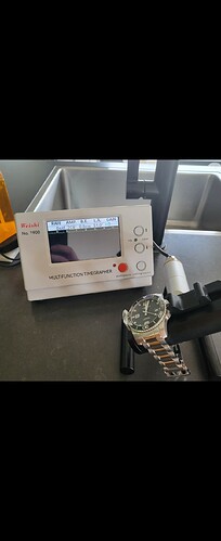

Dag allen,
Ik heb sinds kort een timegrapher gekocht en lekker mee aan t testen gegaan. Nu heb ik een longines waar ik over twijfel of die wel goed loopt. Op de timegrapher is de rate erg goed alleen de amplitude wat aan de lage kant komt niet boven de 240 graden. Een paar weken geleden was die meen ik boven de 320, ook een paar keer gebeurd dat die stil stond, ook een keer om de pols en de gangreserve van 3 dagen niet haalde. Weet iemand een oorzaak ?? De veer niet goed?? Heb wat foto’s van de metingen:
Domme vraag, je hebt het horloge wel eerst goed opgewonden toch?
Haha ja dat wel
