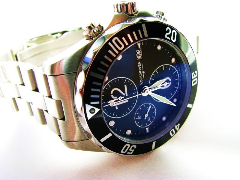

Loopt nu gemeten over ruim 11 dagen 5 sec. voor toch heel netjes voor een NEDERLANDS horloge(
