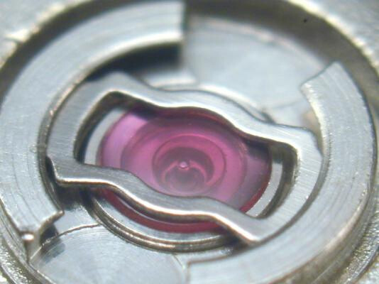

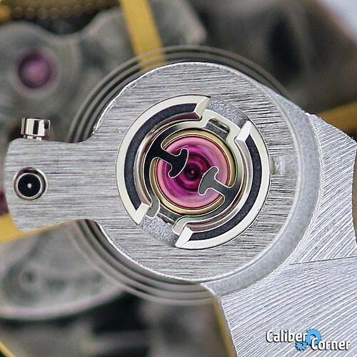

Een vraag die altijd in mijn hoofd rondspookt. En niet echt topics voor dit onderwerp op het forum te vinden zijn. Hoeveel kan een mechanisch uurwerk eigenlijk hebben qua stoten etc? We weten allemaal dat een uurwerk een ‘‘anti shock/shock absorber’’ onderdeel bevat boven de springdrive:

Most shock resistant systems are designed to prevent damage to a watch that is dropped 1 meter onto a hardwood surface.
A 1 meter fall to a hardwood floor is approximately 5000 Gs.

Ga Hier even kijken. Ga enkele pagina’s naar beneden en klik op “controlled energy” daar staat in het frans:
Wanneer een horloge dat van een hoogte van één meter valt de grond raakt, bedraagt ​​de versnelling ongeveer 5000 g; met andere woorden, de balans ervaart een kracht die gelijk is aan 5000 keer zijn gewicht! De reactiedrempel van de Incabloc® schokdemper ligt rond de 35 gram.
Het systeem werkt in twee fasen:
de energie van de schok, overgedragen door het resistente deel van de balans (tigeron), wordt volledig geabsorbeerd door het blok (stopoppervlak);
het systeem stelt nauwkeurig en onmiddellijk opnieuw scherp (actie van de lierveer®).
