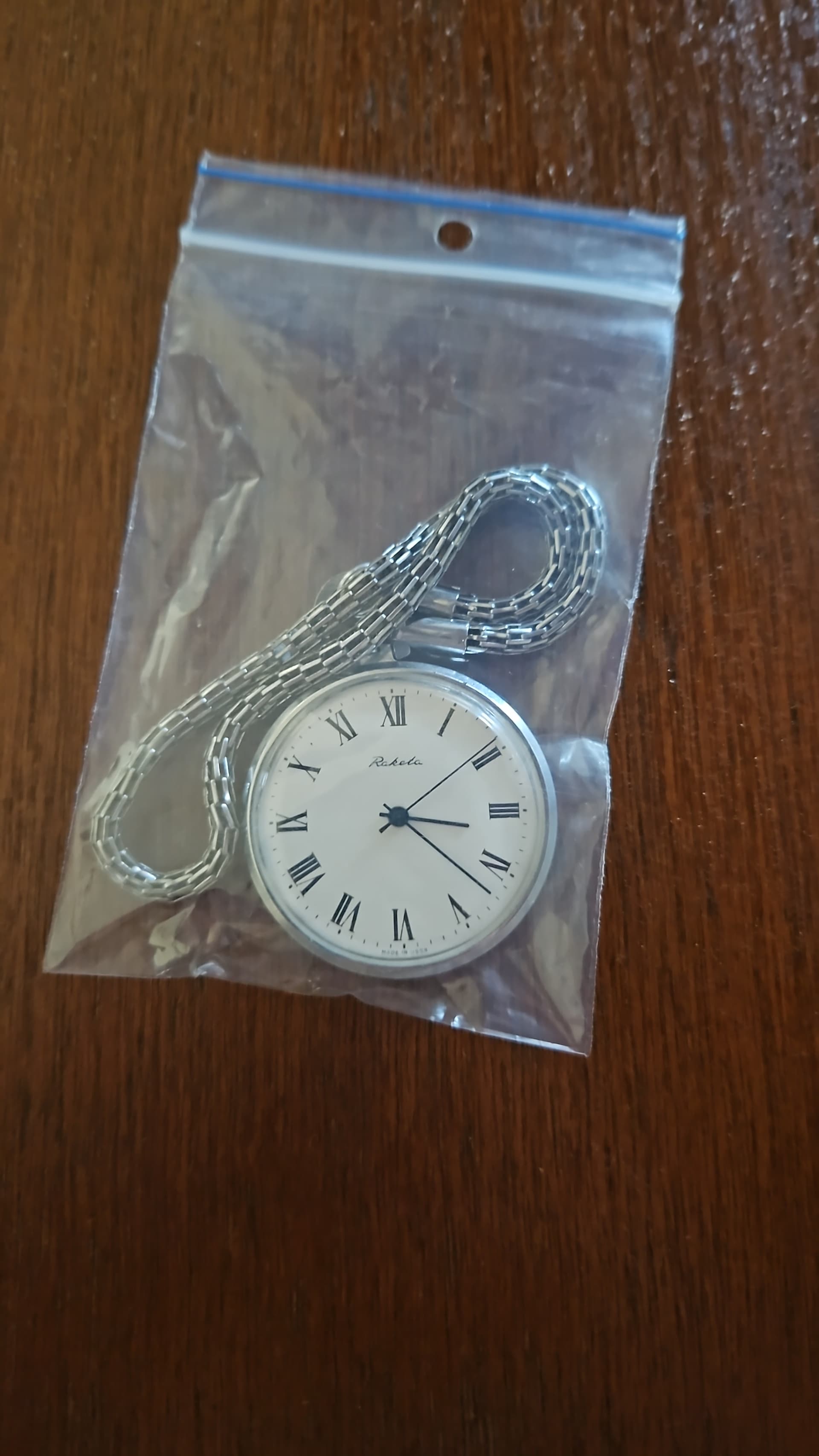

Wat voor zakhorloges heb je het dan over? Dan kan ik daar best eens naar kijkenš

Ik ben met dit soort oudere zakhorloges begonnen en toen ik dat een beetje onder die knie had toch naar de iets modernere gegaan. Jaren 70 soviet zakhorloges.

Dat zijn erg mooie uurwerkjes! Waar kan ik het beste naar zulke uurwerkjes/horloges zoeken? Heb ik dan het meeste kans op het hf? Of marktplaats of iets?

Ik heb ze persoonlijk gwn van marktplaats of rommelmarkten heb je ook vaak nog wel kans. En anders de rikketik beurs heeft voldoende aanbod!
