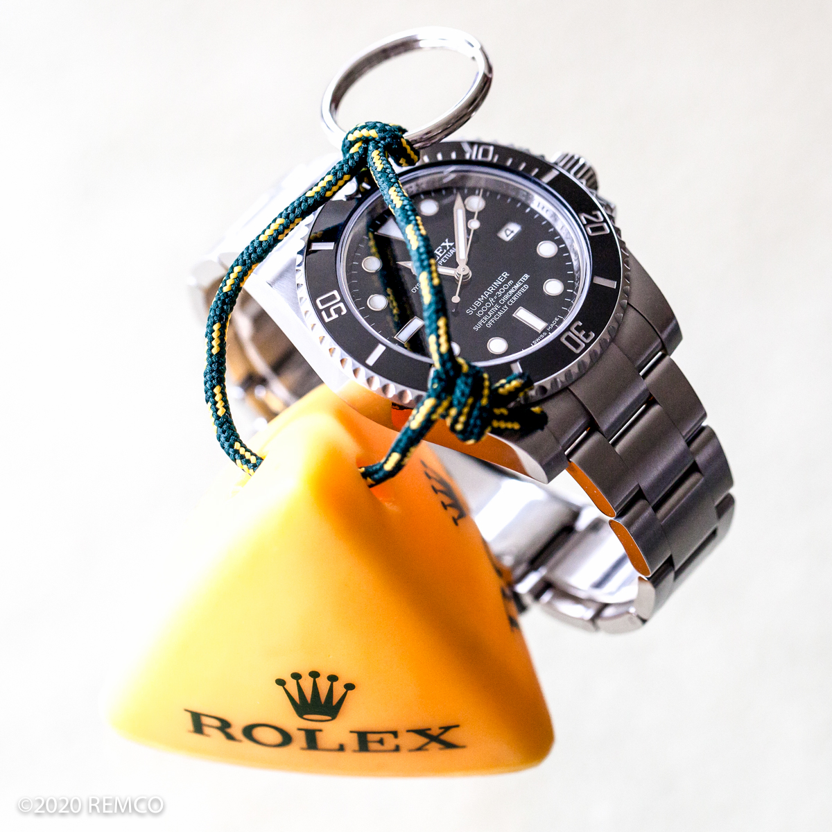

Heb jaren geleden de cyclops van mijn sub date eraf getikt om dan tot de vaststelling te komen dat de anti reflectieve coating aan de binnenzijden niet doorliep onder de cyclops … :see_no_evil:
Ooh dat moet je idd maar weten.
Zag je dat goed?
Mvg. Bertjan
Stoorde mij er in ieder geval mateloos aan 🥴
Heb het uurwerk, wat enkele dagen oud was, binnengebracht bij Rlx brussel en met een smoes ze toch zover gekregen om het glas te vervangen onder waarborg.
Vervolgens de Sub verkocht en een Sd gekocht :wink:

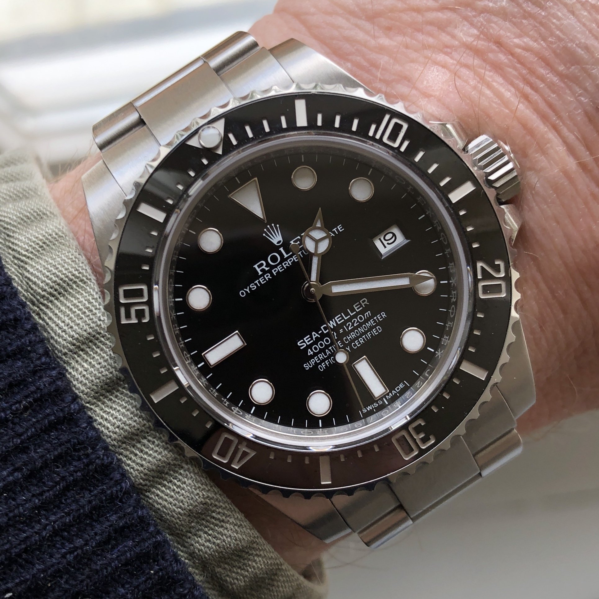

Heel andere klok zo zeg…
Weer wat geleerd, Thx. Ik ben ook geen liefhebber en heb het op geen enkel horloge.
:wink: … ik heb 'm er echt afgehaald, een van de weinige geslaagde mods ever op een Rolex!
Nee, dit is geen photoshop bewerking. Ben ook niet aan het beitelen geweest natuurlijk. Duh. Gewoon even een ander glaasje erin. In de 116610 past ook keurig een 114060 glaasje enne toen Heetman er nog was, was alles mogelijk. :wink:
