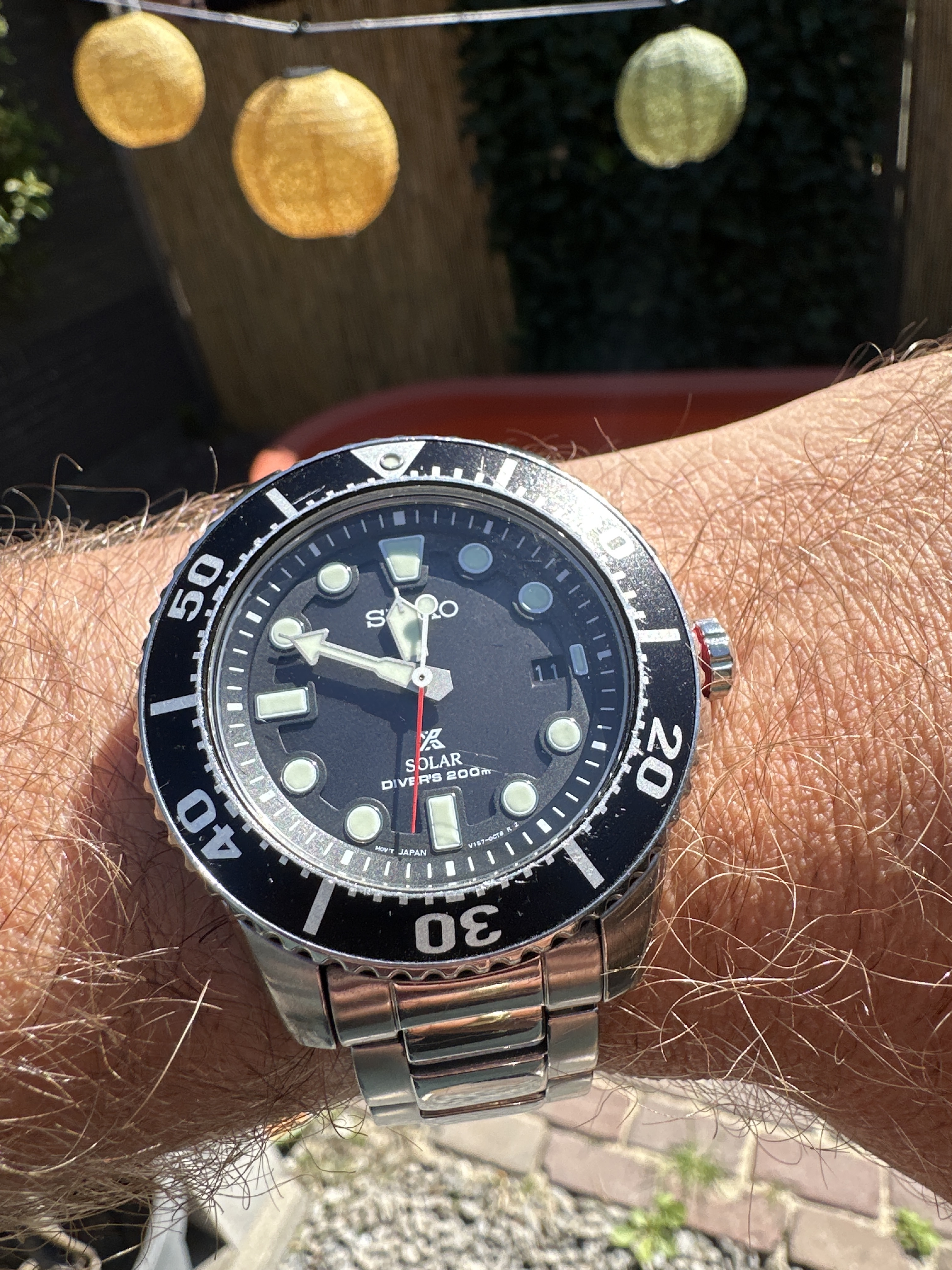

Ook hier mijn Seiko SSK001 met een scherp mes en een hamertje van die rare cyclops ontdaan. Ging niet echt soepel, loepje splinterde in delen los. Dus een bril opzetten is geen overbodige luxe.
Resultaat is perfect geworden.

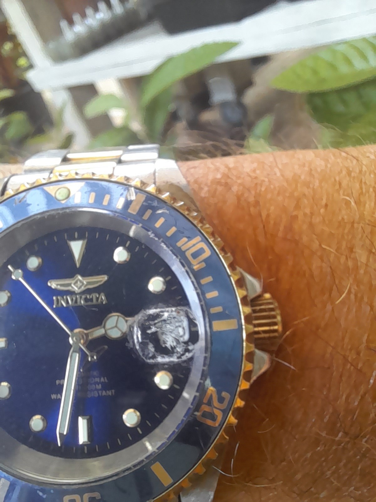

Geïnspireerd door dit topic toch nog maar eens een poging gedaan.
Met dit als resultaat.
Ik denk dat ik het hier maar bij laat.
Oeh das niet best. Ik wilde het ook gaan proberen, maar doe het maar even niet :sweat_smile:
Als je uiteindelijk een manier gevonden hebt waarbij het wel lukt hoor ik het graag.

Eerst goed warm maken, de verlijming moet zacht worden en dan kun je hem er zo aftikken.

Toevallig gisteren gedaan. Gasbrander aanstekertje (je weet wel zo een welke het in de wind ook doet) er twee seconden op houden. Lijm wordt zacht en je schrapt er er zo vanaf met een mesje. Gewoon doen en niet te bang zijn😜
Met bijtel niet gelukt zie ik?:wink:
Oh mooi. En geen vlek onder het glas vd coating of zo. Heb ook een Seiko waar ik die pukkel vanaf wil.
Was misschien wel gelukt met een beitel.:wink:
Verhip😅
Nee gelukkig niet al heb ik wel gelezen over anti- reflecting coating bij een rolex dacht ik.
Bij mij ging het soepeltjes.
Gericht vlammetje sec of 2 erop… Glas mesje ertegen en flop de puist was uitgeknepen…
