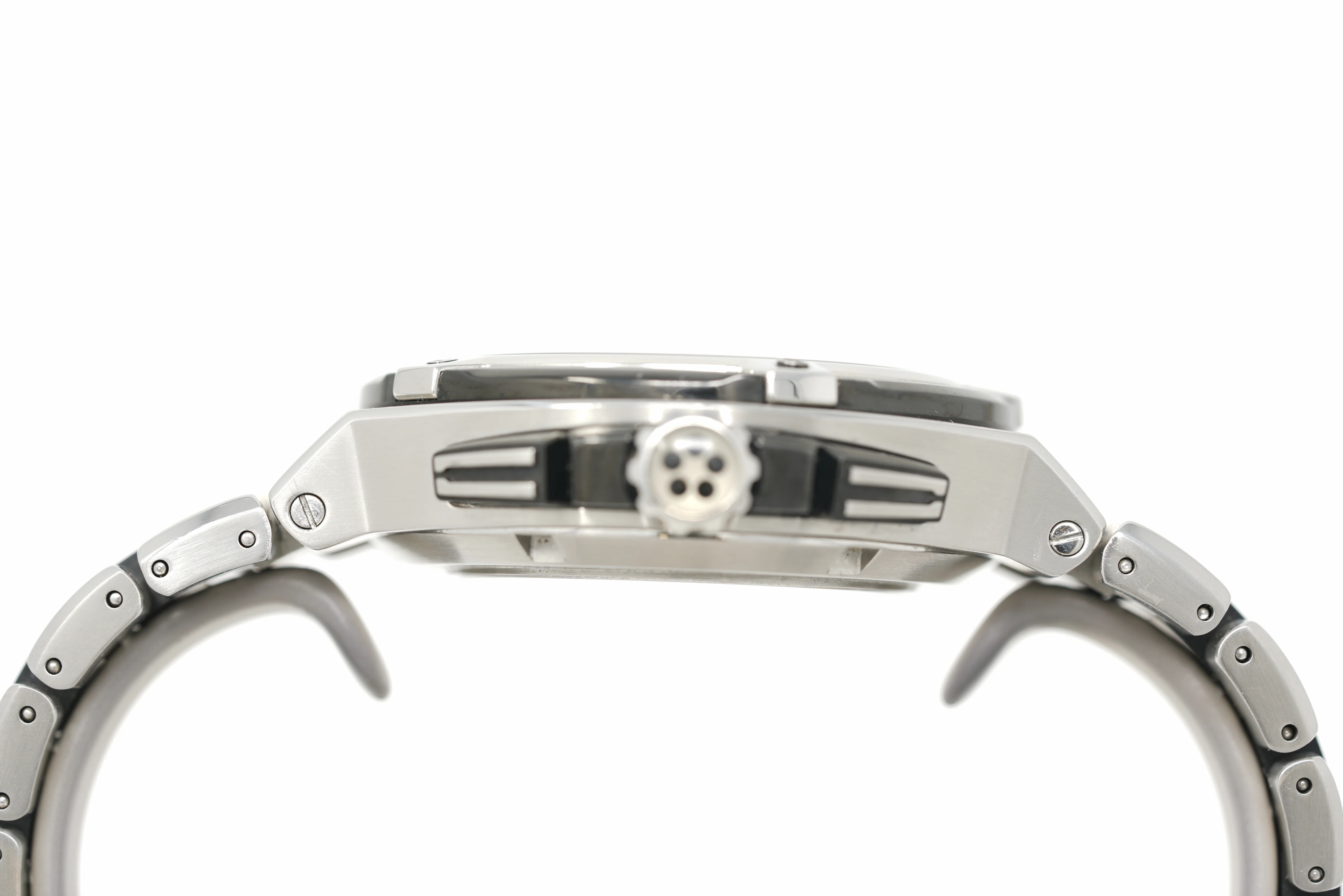

Ik heb een horloge aangeschaft met geintegreerde metalen band en heb de bijbehorende rubberen band ook erbij gekocht.
Nu was ik een beetje aan het rondstruinen op andere fora en zag een soortgelijk horloge met identieke band, bevestigd met schroeven te koop. Bij dit horloge zag je duidelijk schade aan de kast en schroeven als gevolg van het wisselen van bandjes.
Mijn vraag is nu hoe kan ik voorkomen dat dit bij mij ook gebeurt indien ik zelf met enige regelmaat van metalen band naar rubberen band wil wisselen?

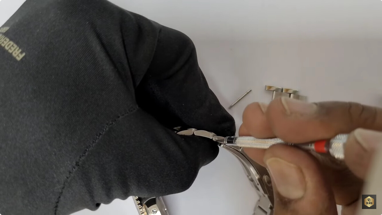

Ondanks het bijgeleverde setje schroevendraaiers mis ik er 1 om de band in te kunnen korten
Bijzondere eraan is dat de enige vlakke schroevendraaier die erbij geleverd wordt veel te breed is voor schroefjes in de schakels(ik zie überhaupt niet waar deze voor zou kunnen dienen bij deze Oris)
Maw.ik heb er dus eentje nodig voor het inkorten van de band,iemand een suggestie hoe ik het juiste bitje kan bepalen?
De schroefjes zijn erg klein,ik heb zo’n bouwmarktsetje “horloge schroevendraaiers” waarmee ik al m’n Seikobanden op maat heb kunnen maken maar die passen sowieso niet.
Edit;
Kijkend op YT wordt er een Bergeon? tool gebruikt met rode markering,dit zou een 1.2mm blad moeten zijn,ga ik maar eens bestellen
Bedoel je deze?
Ik heb goede ervaring met bergeon bestellen op Amazon ![]()
Er zijn tools voor deze (verschrikkelijke) “double screw” bracelets, bedoeld voor het tegenhouden van één schroef terwijl je met een andere (t-tip) schroevendraaier de andere schroef losdraait.
Dit stukje gaat over de links, maar de tooltjes zouden ook voor de endlinks gebruikt kunnen worden
Dat zal ‘m zijn idd,ga ik binnenkort maar eens bestellen
