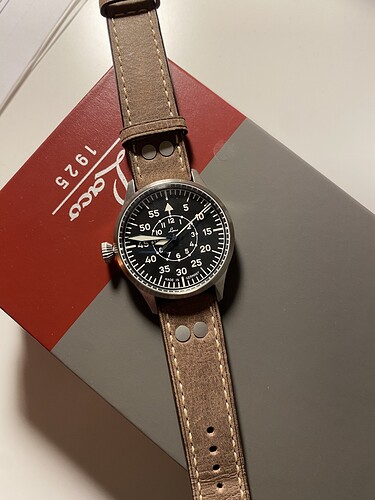

Je windt toch wel op met de kroon aan de rechterzijde…? Tja, je kunt zomaar over iets sufs heen kijken… :upside_down_face:
Ik ben zelf linkshandig dus heb bij de opties gekozen voor een kroon aan de linkerzijde (zie foto)
Zoals-ie nu ligt, moet je de kroon naar “beneden” opwinden.
Dan voel ik dat hij weerstand geeft. Goed teken?
