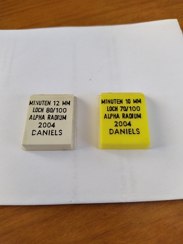

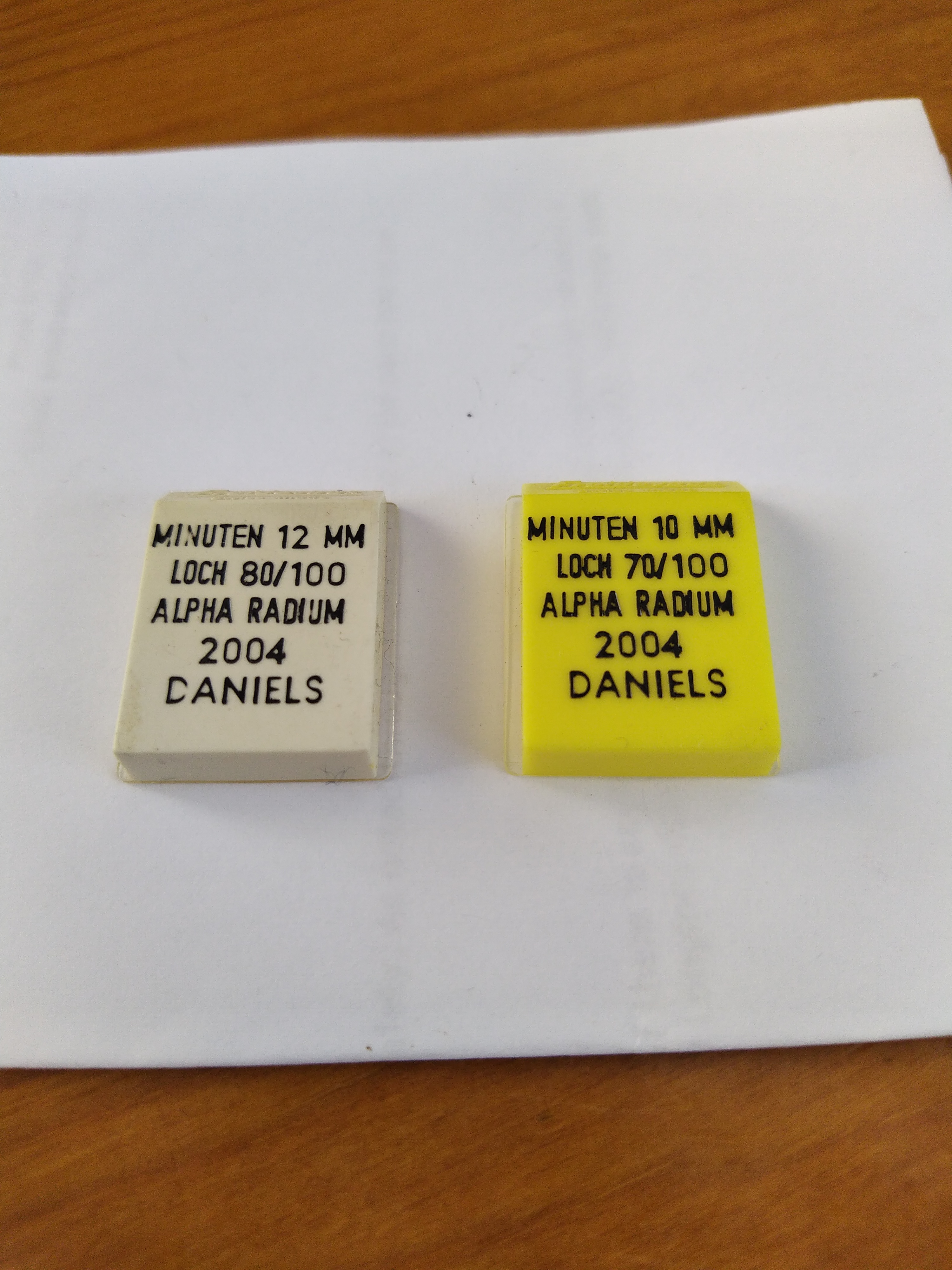

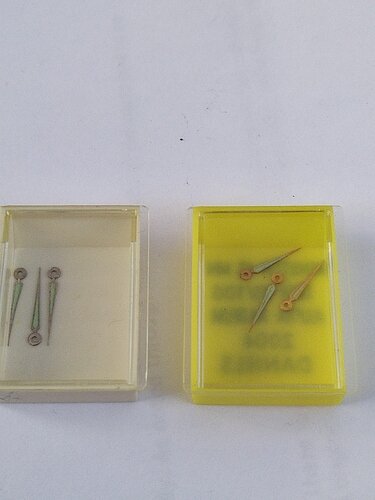

Goedenavond ,
Wat ik me afvraag hoe gevaarlijk zijn wijzers voorzien van alpha radium nu eigenlijk.
Aangezien ik een aantal van deze doosjes in huis heb.
