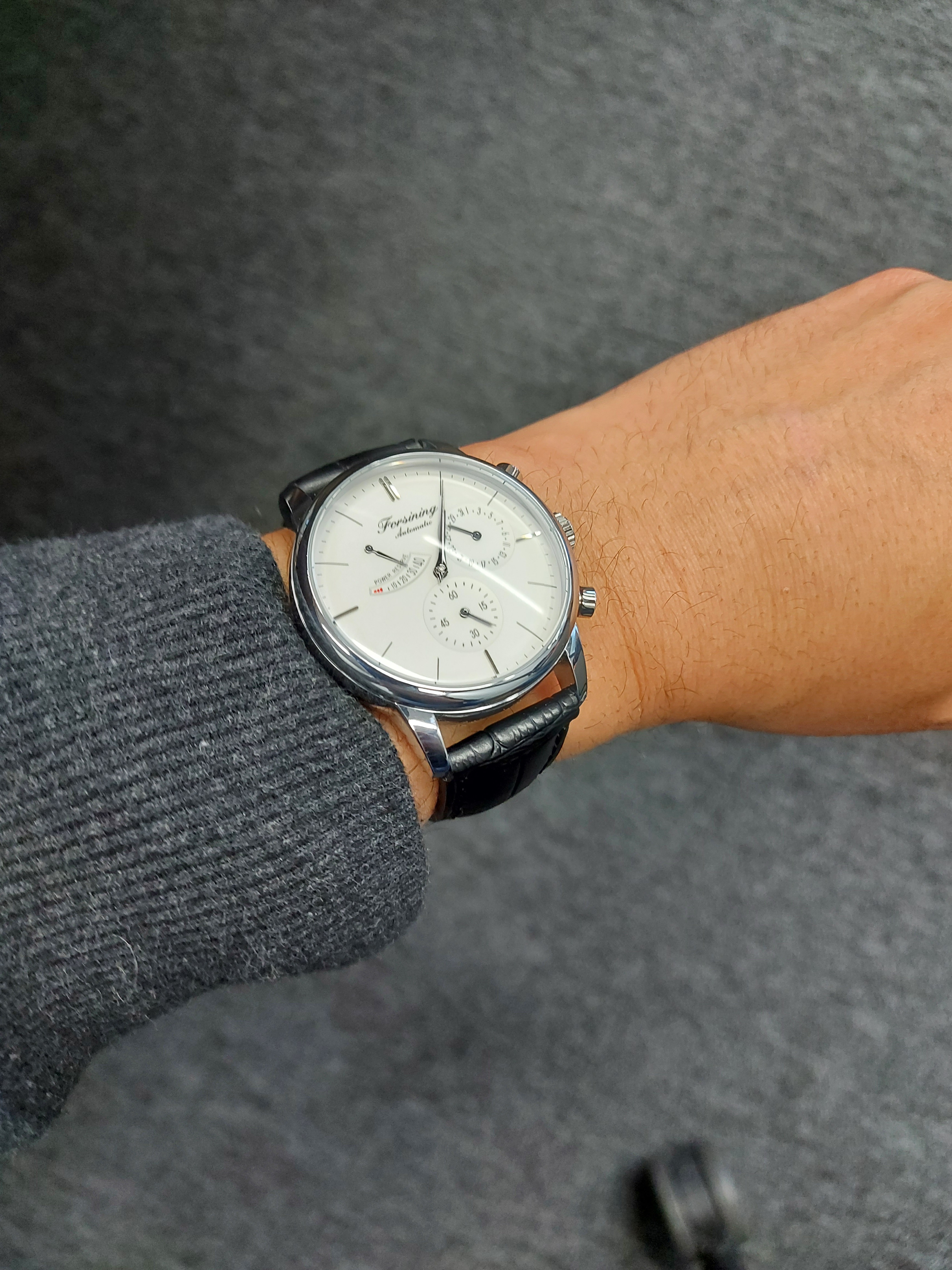

Ineens had onze Chinese vriend haast :running_man:
Hij loopt in enkele dagen al enkele minuten voor. Terwijl sinds de zomertijd ik em niet meer heb hoeven te verzetten. Zal misschien wel te maken hebben met lagere temperatuur in de winter dat ie iets sneller liep.
Maar nu liep (pun intended) het de spuigaten uit.
Dus maar zo n demagnetiseer apparaat bij AliExpress besteld.
Na n paar dagen verstellen en aanzien bleef ie toch te snel lopen. Ik dacht t horloge n poosje opzij te zetten totdat t apparaat binnen zou komen. Komt verrek de postbode langs met dat ding. Rete snel!
Even 20 secondes op dat ding gelegd en rode knopje ingedrukt. Nu is t duimen en afwachten. Zal over n poosje laten weten of t geholpen heeft…

Maar hij begon iets van 5 a 10 minuten per week voor te lopen. Dat is iets te veel v t goeie :sweat_smile:
Ja dat is inderdaad erg veel
Heb horloges die dat doen… maar die zijn meestal een stukje ouder :rofl:
Helaas, hij loopt nu al ongeveer 11 minuten voor.
Heb em er net n half minuutje op de demagnitizer gehouden. Ben benieuwd of dat wat heeft geholpen.
To be continued…
P.S. Het horloge is sinds enkele weken gepromoveerd tot middaghorloge, omdat ik intussen n nieuw slaaphorloge heb.
Helaas, 30 secondes lijkt geen/amper effect te hebben. Hij loopt nu al 6 a 7 minuten voor :weary:

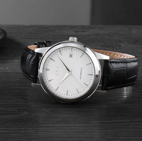

Deze ‘X.A.X.’ met automatisch gangwerk en datum kocht ik anderhalf jaar geleden voor het haast onbegrijpelijke bedrag van 15 euro inclusief verzending, wat het denk ik één van de goedkoopste automatische polshorloges ter wereld maakt.

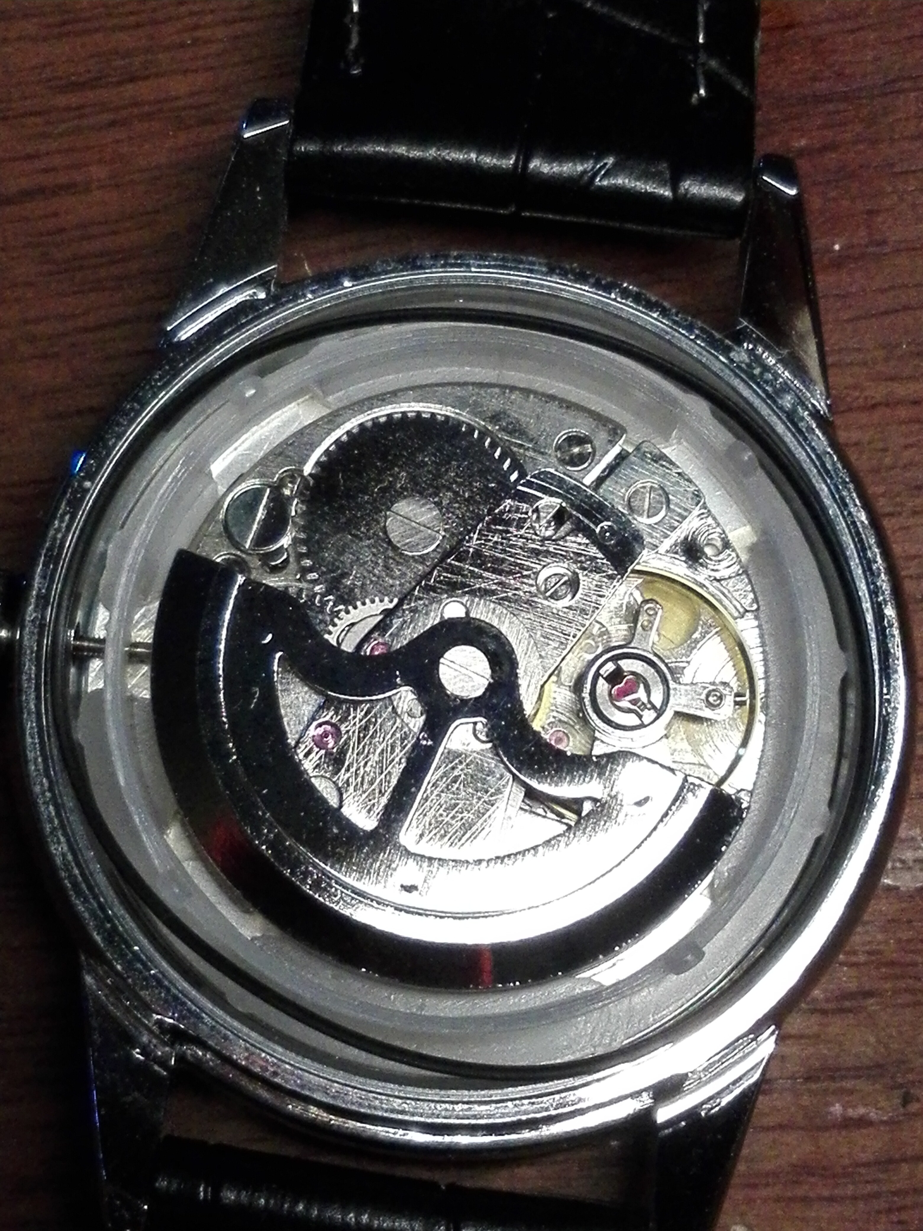

Het binnenwerk ziet er uit alsof iemand het door schroot heeft heengeschraapt en de rotor lijkt de kwaliteit te hebben van het lipje van een blikje frisdrank:
Dat maakt te kijkbodem wel echt een beetje stom, want dat is nu niks om trots op te zijn:

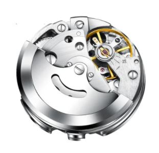

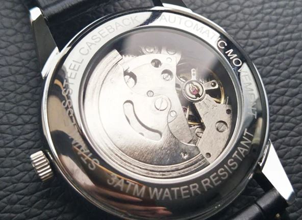

Wie het gangwerk herkent mag me dat trouwens laten weten:
gangwerk XAX
Opwinden klinkt alsof je een goedkoop speelgoedje opwindt en het bandje is gemaakt van plastiekkrokodil, maar het horloge heeft best een mooie sobere wijzerplaat vind ik, met opgelegde dolk-indexen en dauphine-wijzers. De designer heeft denk ik vooral gekeken naar Patek Calatrava’s. Volgens de handelaar een hardlex glaasje.

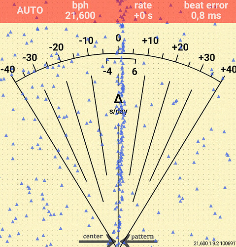

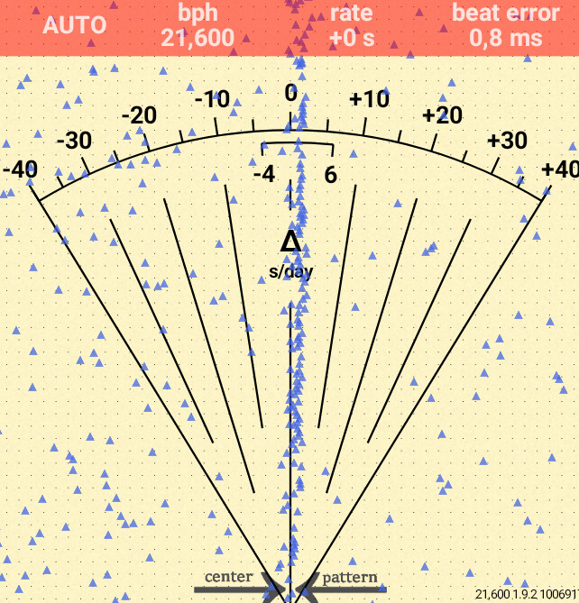

Hoedanook, dit klokje tikt na anderhalf jaar nog steeds heel accuraat:

De Tongji automaatversie (a.k.a. Chinees Standaard Uurwerk). Ik heb er ook een berg van.
Dankjewel, HansvR.
Graag gedaan. De mate van afwerking varieert trouwens enorm. Er zijn volgens zeggen een paar honderd fabriekjes die dit uurwerk produceren. De een neemt het niet zo nauw, de ander wel (en rekenen wat meer).
