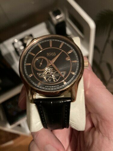

Hier zit een Chinees uurwerk in. Mijn eerste mechanische horloge. Gaat nu al zo een 12 jaar mee. Mijn horlogemaker wil hem niet onderhouden, omdat het niet de moeite waard is.
Doordat het mijn eerste mechanische horloge is hou ik hem gewoon. Hij doet het nog steeds, maar ik draag hem eigenlijk niet meer. Eerste jaren vrijwel dagelijks gedragen.

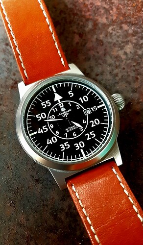

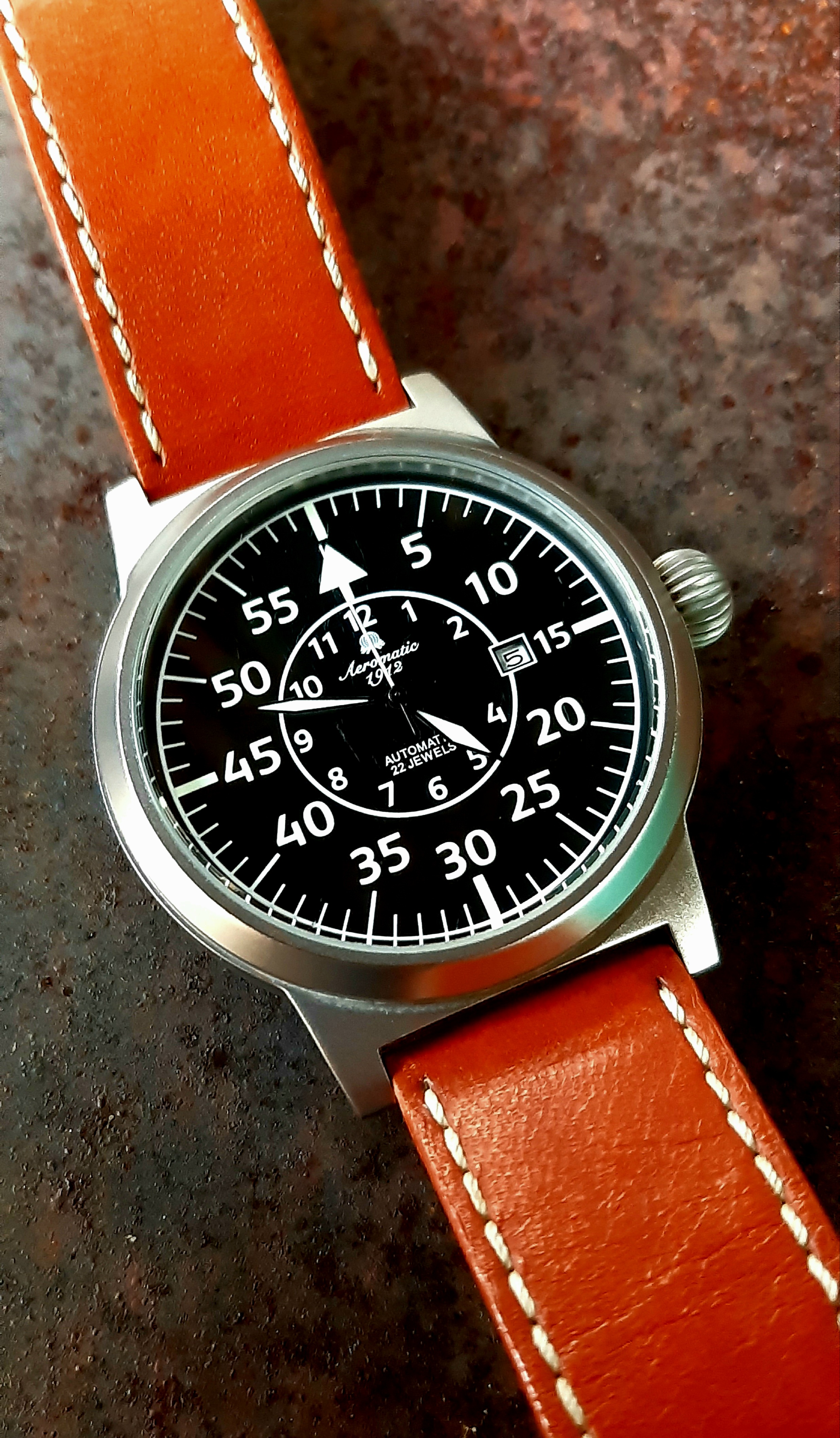

Mijn Aeromatic A1346 gaat al zo’n 11 jaar mee. En ik draag hem regelmatig. Loopt prima.
Zonder onderhoud zelfs
