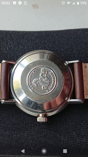

Hoera vandaag mijn eerste Omega gekocht, een automatic, Seamaster De Ville.
Weliswaar met hele heftige patina op de dial, maar persoonlijk vind ik dat wel wat hebben.
Ondertussen ben ik verdwaald op internet tussen alle Seamasters maar ik vond er eentje die er veel op lijkt, edoch daar is de achterkant weer iets anders.
Ik vond deze Omega - Seamaster - De Ville - Mid Size Tropical Dial - Model Reference 135.001 - c.1962… Maar wat ik zeg achterkant ietsjes anders.
Hier komen de foto’s van die van mij:
Nu ben in natuurlijk rete nieuwsgierig wat ik voor m’n neus heb liggen.
Het verhaal erbij is dat het van zijn opa is geweest, jaren 60, en plusminus 6 of 7 jaar geleden geserviced bij Ten Boon juwelier in Haarlem. Deze juwelier is helaas verdwenen, maar het Corrie ten Boom huis boven de zaak is er nog wel. Aanrader bezoek de website en doe de virtuele tour. Maar dan dwaal ik weer af, wie o wie weet mij meer te vertellen over mijn eerste Omega.

Gefeliciteerd met je aanwinst. Je foto’s zijn jammer genoeg niet zo scherp, dat maakt het voor ons wel lastig om goed in te schatten wat het precies is.
Ik zie slecht van dichtbij :eyeglasses:, en een oude telefoon, ik heb nieuwe plaatjes, hopelijk beter
Tja, je mag het patina noemen maar dit is gewoon vochtschade. Als in - schimmel. Je enthousiasme is mooi, maar dit is wel een projectje hier. Hoop dat het uurwerk er nog een beetje redelijk aan toe is. Dit is een frontlader trouwens; is niet zomaar even open wippen.
Ik zie barstjes in het glaasje; origineel is niet verkrijgbaar tenzij je een Omega Certified onderhoudsbeurt uit laat voeren, vanaf 750 euro voor een 3-wijzer. Plus pakweg 120 voor de nieuwe plexi. Er zijn inmiddels wel after-market glaasjes te vinden.

Maar ik ben wel nieuwsgierig naar het jaar, de leeftijd. En het precieze modelnummer…
@topdude, tussen aanhalingstekens, bedoel dan dat het een kopie/namaak is?
Dan moet het glaasje er af. Nummer staat in de kastbodem. Dat gaat met perslucht, na met gedoseerd geweld de kroon van de stift af getrokken te hebben (male/female constructie). Daar er al barstjes in het glas zitten, gaat dat vrijwel zeker echt stuk. Dus zo gaat het balletje rollen zeg maar…

De leeftijd valt daar wat zinnigs over te zeggen? Zonder open te maken.
Mooie aanwinst :+1:t2:
Je schreef al 1962 - dat zal aardig in de buurt zitten. Klopt stylistisch ook wel.

Vergis ik me nu of kan je die niet gewoon afnemen met een bergeon 4266 en daarmee die micro barstjes hopelijk behoeden voor compleet doorbreken🤔.
Kan het totaal mis hebben hoor. Je mag me met alle liefde verbeteren.
De perslucht techniek gebruik ik wel vaker voor die DW prullaria en vergelijkbare quartz kasten uit het verre oosten. Nog niet geprobeerd op kwaliteit vintage :upside_down_face:
@Nash Wat een eng apparaat de Bergeon 4266, ik ben echt een amateur, want die kende ik nog niet.
Maar wat ik hoorde van een vriend van mij is dat er ook een metalen ring aan de binnenkant van het glaasje zit, dat klemt het dan in de kast. Misschien dat het daarom met die perslucht moet?

De lunette heeft op 2 plekken een klein gleufje. Met een (kast)mes wip je de lunette er zo af inclusief glas. Hier is geen speciaal gereedschap voor nodig. Sternkreuz heeft een specifiek glas voor deze kastmodellen. Het glas moet een randje hebben welke de lunette op zijn plek houdt, anders kan die eraf vallen.
@Lieuwedv Verdomd ja, die gleufjes zitten er wel. Maar ik ga er niet zelf aan prutsen, ik heb net gekeken en het loopt nog steeds op tijd. Wil het horloge ook even laten liggen zodat ik kan zien hoelang de gangreserve is. De AI zei mij dat dit een goede indicator kan zijn of het uurwerkje erg vervuild is en als ik een keer heel nieuwsgierig word dan misschien open (laten) maken.
