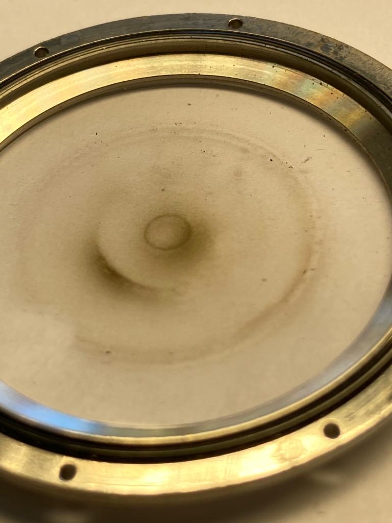

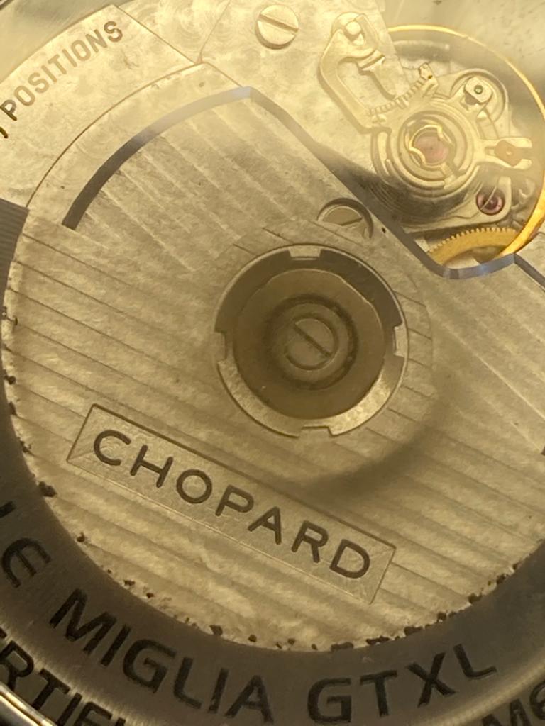

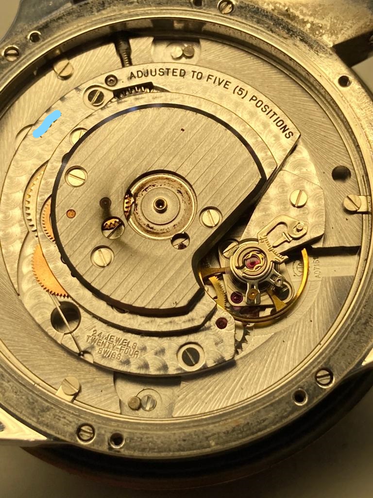

Deze foto is gemaakt door de glazen bodem en vertoont veel vuil dat uit het rotorlager komt > deze loopt dus al een langere tijd droog en slijpsel verspreid zich in de kast en uurwerk.
Detail binnenzijde glas van de bodem.

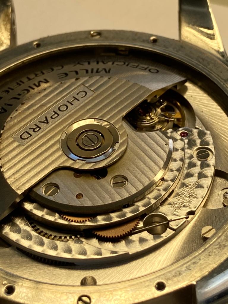

Uurwerk met de rotor er nog op, kijk naar de bruine vervuiling rondom het kogellager en de overgang van de côtes de Genève naar het afgeschuinde deel heeft de bodem veelvuldig geraakt.
De rotor eraf en ook de wisselaar [ rad dat de beweging van de rotor vast houdt en overdraagt aan de veerton ] is ook sterk gesleten.

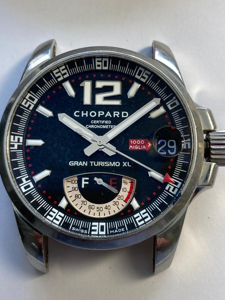

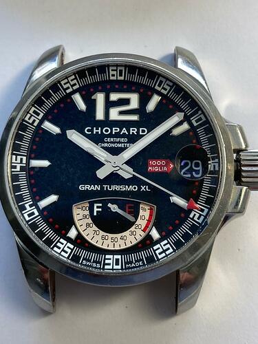

Aan de voorzijde ziet het horloge er nog wel redelijk uit.

Aiiiii. Wel geinige knipoog naar automotive met die fuel meter als gangreserve meter :grin:

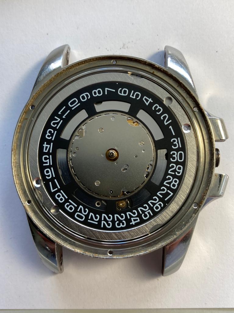

Zo ziet het eruit zonder wijzerplaat.

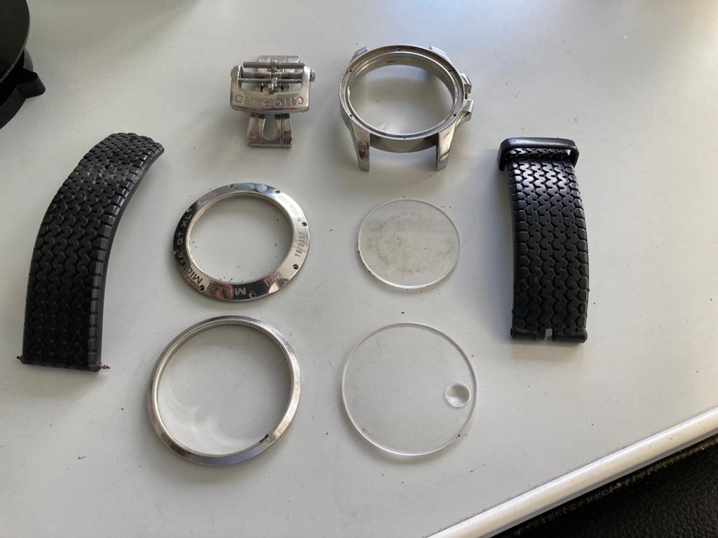

Ondertussen de kast gedemonteerd en klaar voor het polijsten en reiniging.
Komt natuurlijk ook een nieuwe band aan, de oude mist een paar centimeter rubber :rofl:

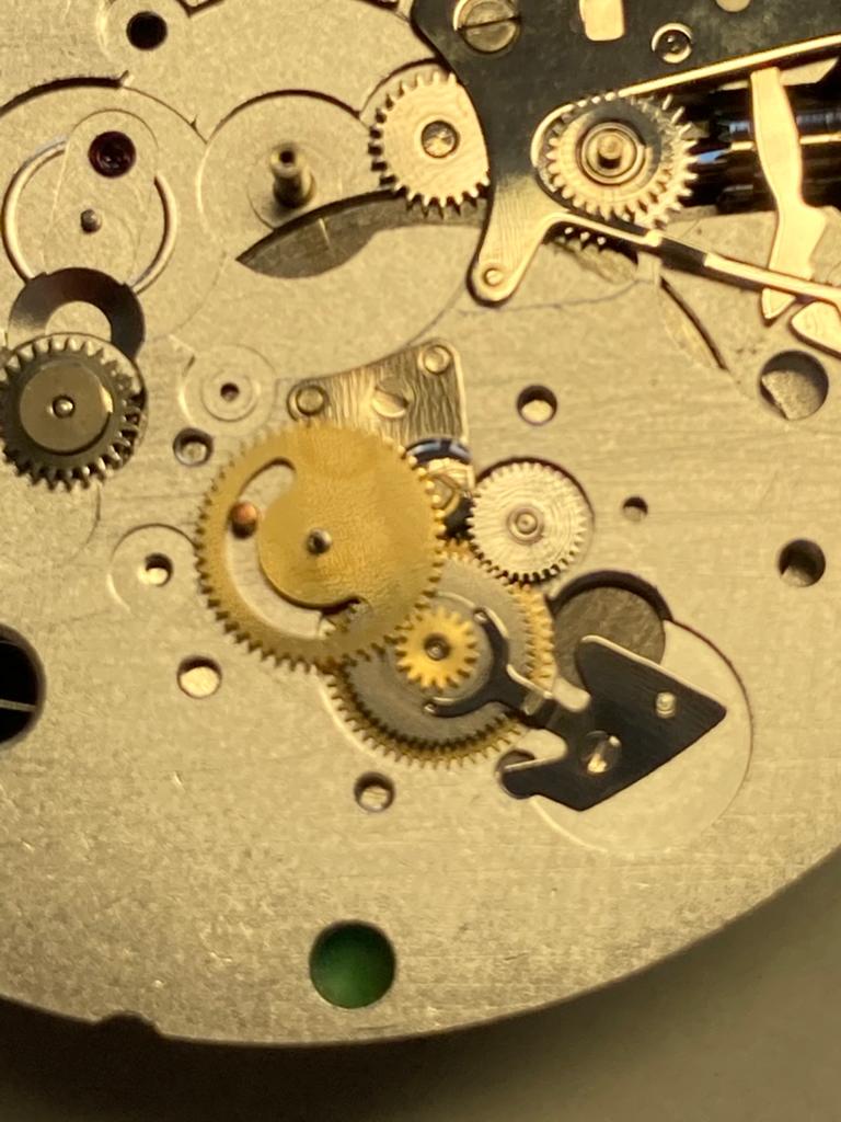

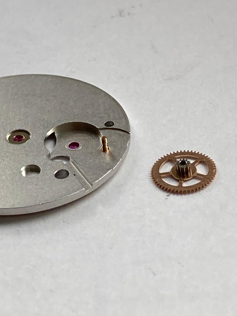

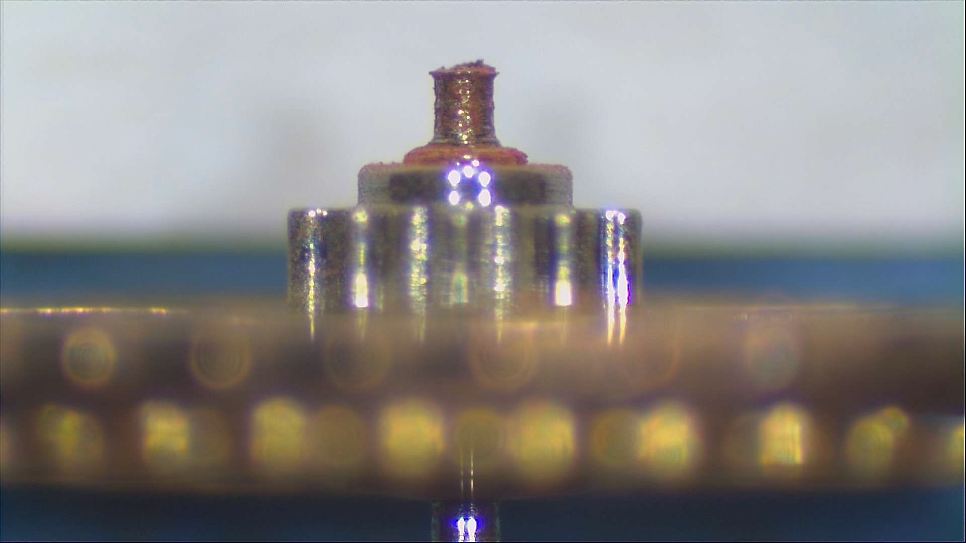

Vervangen van de lagerpen van het automaat tussenrad > was diep ingesleten aan een zijde. De oude lagerpen ligt ernaast op de kloof.
Nieuwe pen met het oude rad ernaast, bleek het gat in dit rad ook uitgesleten te zijn en wordt ook vervangen.

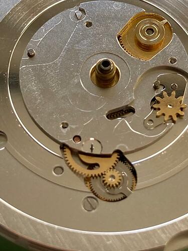

Het gangreserve deel onder de wijzerplaat.
Na afnemen van de datumschijf houder komt de gehele gangreserve aanduiding tevoorschijn. Lijkt eenvoudig maar de werking is ingenieus.

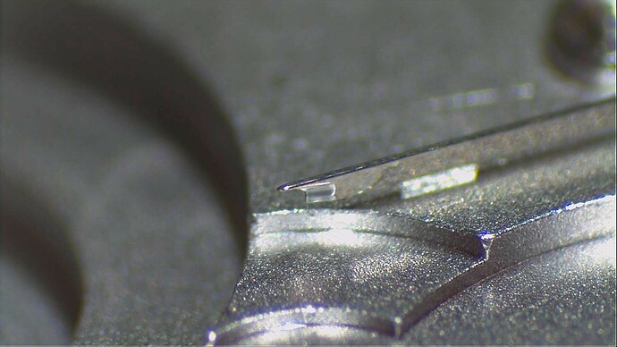

Terug aan de kloofzijde [ achterkant ] van het uurwerk. Hier is de palveer van de versleten wisselaar in beeld. De punt is geheel weg gesleten en de functie van dit veertje is verleden tijd.

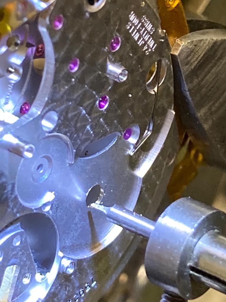

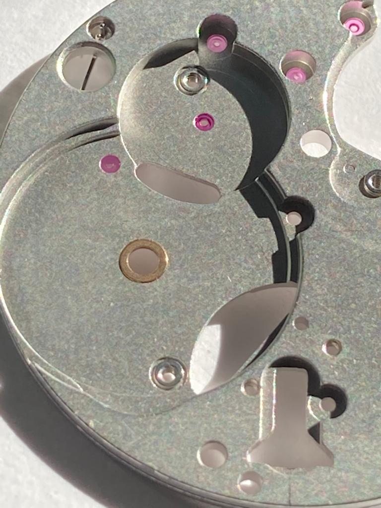

Nu kom je na demontage van de automaat tussenkloof bij de raderwerk / veerton kloof. Tot mijn teleurstelling zie ik een zeer ernstig ingesleten lager van de veerton [ ruimte in het lager is naar een zijde ongeveer 0,15 mm ]. Het scheef staan van de veerton is te zien aan het ingelopen palrad rechts in beeld.

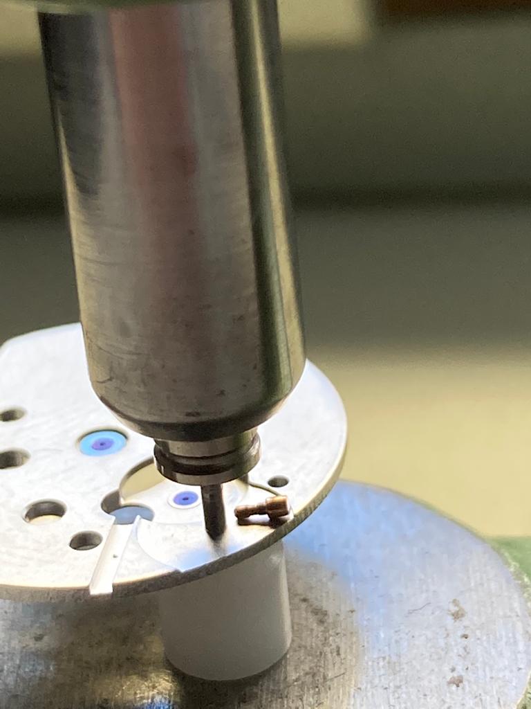

Was niet ingecalculeerd en is dus het resultaat van vele jaren achterstallig onderhoud. Als horlogemaker heb je ook geen röntgen ogen en het bestellen van een nieuwe kloof bij Chopard is kostbaar en waarschijnlijk levertijd ivm het overzetten van het serienummer. Daarom de beslissing genomen om het oude weg gesleten lager uit te draaien en er een nieuwe lagerbus van berylium brons in te zetten. Kost zeker 1,5 uur die niet door berekend kunnen worden. Je wilt jezelf niet uit de markt prijzen door een hoge prijsopgave te maken maar dit soort dingen zijn dan juist minder prettig. Eigenlijk een post onvoorzien op de offerte vermelden.

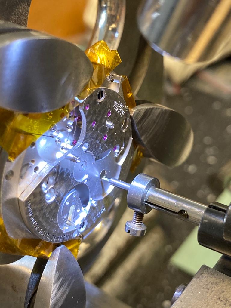

Platine uitgeklokt / gecentreerd op het lager van de veerton en dan de kloof erop schroeven. De houder waarin de platine zit heet een planschijf.
De beitel is een oud boortje dat geslepen is, kom je mooi in dit soort gaten zonder dat er iets aanloopt.

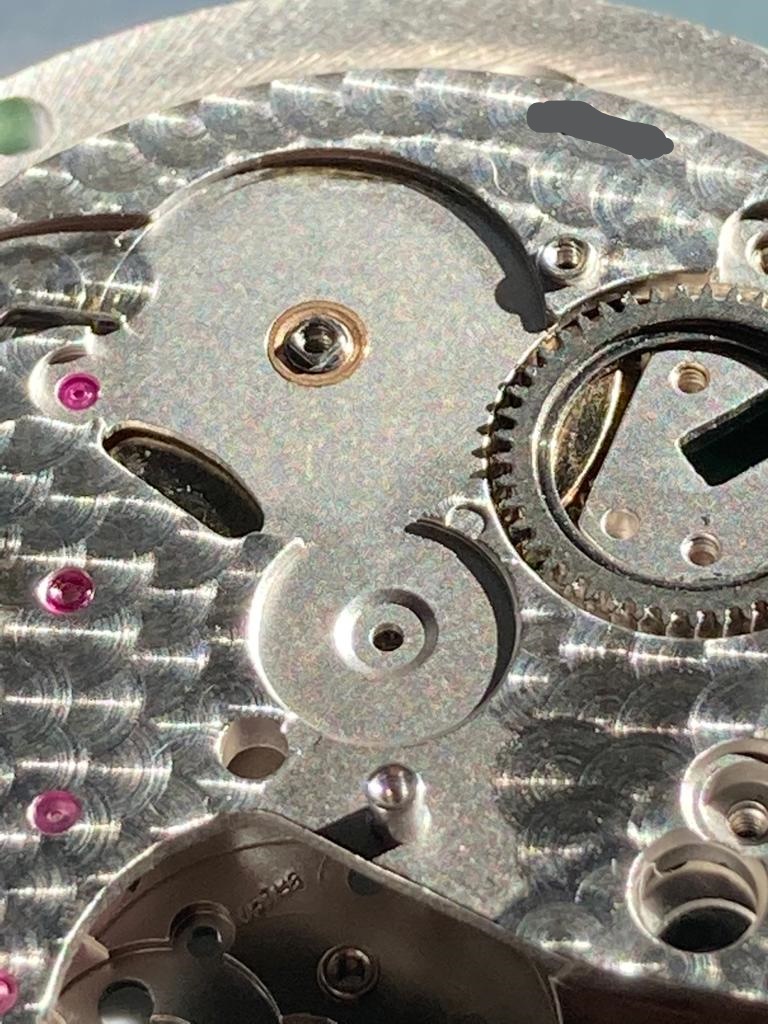

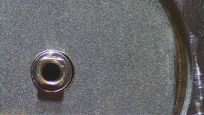

Het resultaat met een andere oude veerton om te kijken of alles netjes vlak staat, gelukkig keurig in het midden :ok_hand: De nieuwe bus is koperkleurig.
De nieuwe bus vanaf de binnenzijde van de kloof gezien.

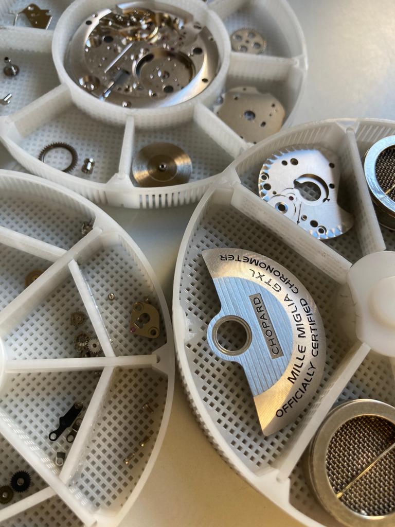

Nu klaar voor 2e spoelbeurt maar dan gedemonteerd.

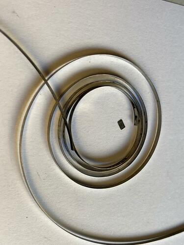

Blijkt het einde van de automaatveer ook nog afgebroken te zijn in de oude trommel, kan er dan ook nog wel bij :disappointed_relieved: . Dus nieuwe trommel en automaatveer met omzetten van de oude ton-as ivm de gangreserve aanduiding heeft deze een vierkantje aan de wijzerplaat zijde en een korter rondsel op de deksel dan bij de normale chronograaf
Nu een half uur rust omdat de schoonmaak machine de klus automatisch uitvoert
