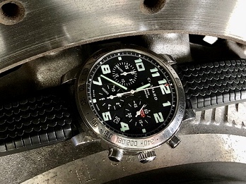

Zoiets is wel leuk maar kost gewoon teveel tijd. Bij deze Chopard kwam het spontaan in me op om eens het reparatie proces te delen en de problemen te tonen.

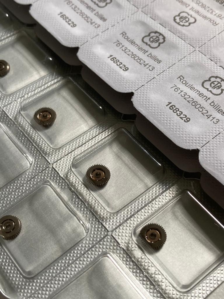

In mijn Chopard Mille Miglia 8920 zit een ETA 2894-2 kaliber. Volgens mij komt deze vrij vaak voor en zijn onderdelen hiervan denk ik goed verkrijgbaar. Hoeft dus niet van Chopard te komen en is toch origineel. Als ik het mis heb hoor ik het wel.
Chopard bouwt dit uurwerk niet zelf en koopt het in van ETA. De ingebouwde onderdelen komen van ETA en zijn dus gelijk aan de delen van Chopard.
Dit zijn dus de kogellagers van de rotor en kijk op de verpakking naar de leverancier [ die ze waarschijnlijk ook nog niet zelf maakt ]. Als de naam Chopard hierop staat dan is de prijs zeker nog eens verhoogd.

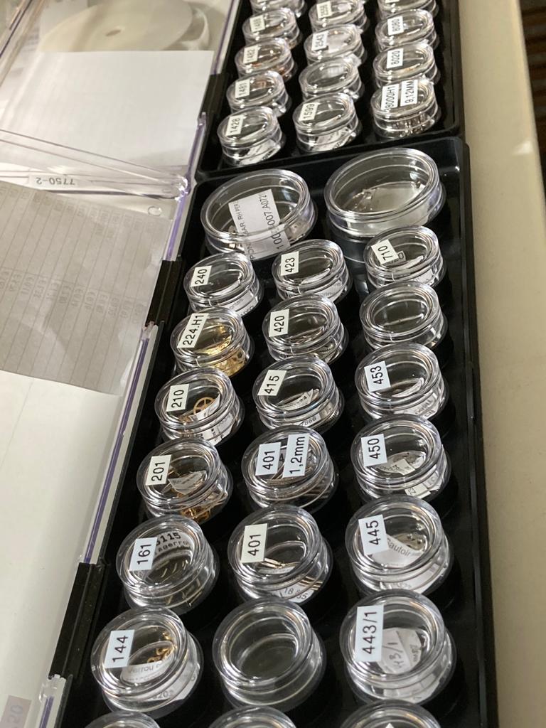

Er zijn nogal wat onderdelen nodig om verder te kunnen werken bij een reparatie, het is ondoenlijk om eerst de uurwerken een keer te reinigen, demonteren en dan de spullen uitzoeken en bestellen. Je kunt het bouwpakket dan weer opbergen en na een poos zul je verder kunnen. De scherpte is er dan vanaf en een foutje is dan gemakkelijk gemaakt!
Dus een goede werkvoorraad is noodzakelijk als je dit professioneel wilt aanpakken.

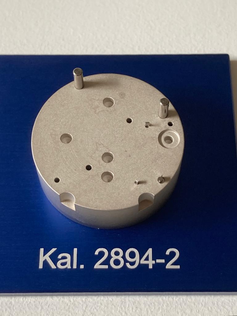

De reden hiervoor is de kennis en speciale tooling die nodig is om het chronograaf deel te repareren.
Deze houder is noodzakelijk om de onderdelen te monteren zonder de veertjes te vervormen
